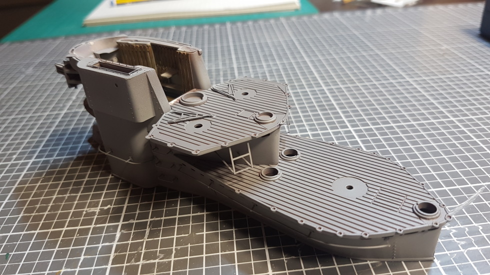

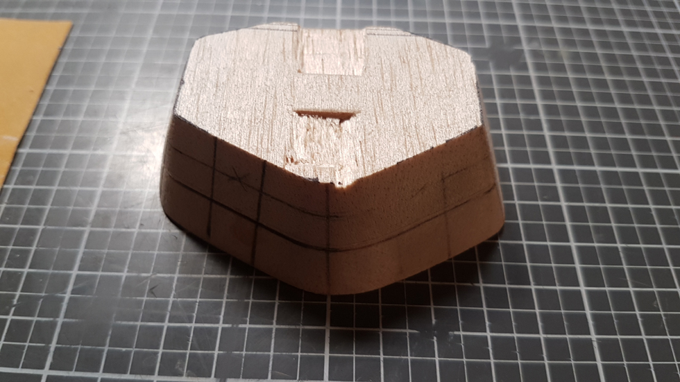

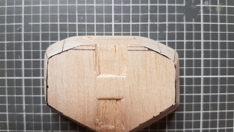

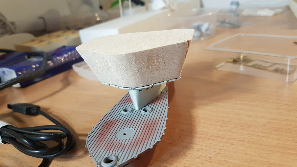

Stimmt, das Ergebnis rechtfertigt den Aufwand. Im Moment arbeite ich an der Reling für die obere Plattform. Ich war dabei die Handläufe zu biegen als mir auffiel, dass sie immer nur in einer Lage passen. Aber die Plattform inklusive Reling sollte muss ja symmetrisch sein. Ein kurzer Check: Hinten passt es:
Aber vorne nicht :will: :motz: X( :bang:
Also nochmal von vorne:
Die beiden Aussparungen sind für diese Erhebungen:
Hier kommen später die druckfesten Behälter für Munition und Rettungsmittel hin.
Schöne Rest-Ostern :wink:

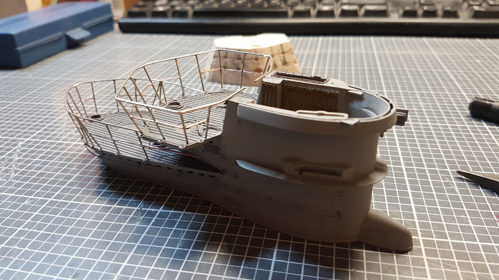

184
Samstag, 23. April 2022, 20:54
Moin Moin,

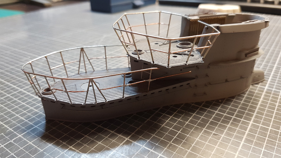

weiter gehts bei U 325 8)

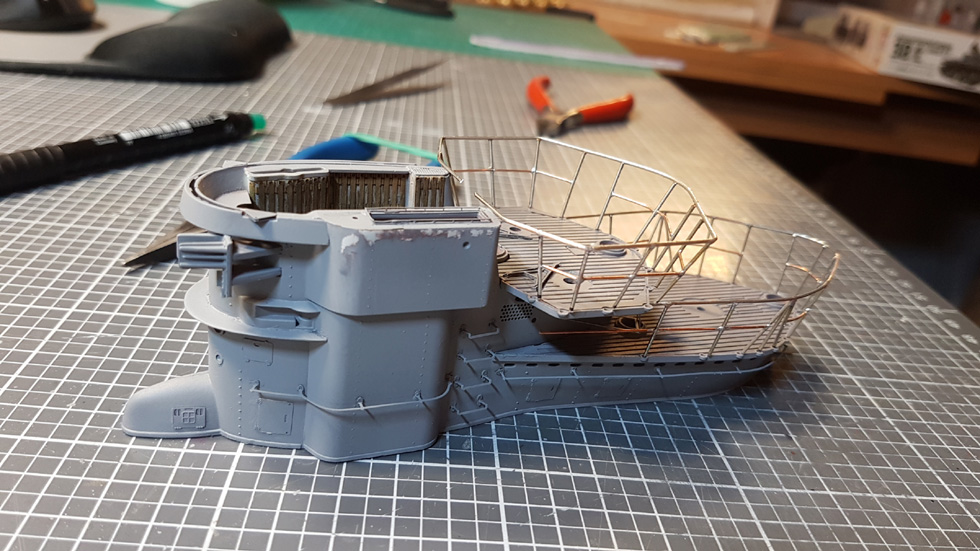

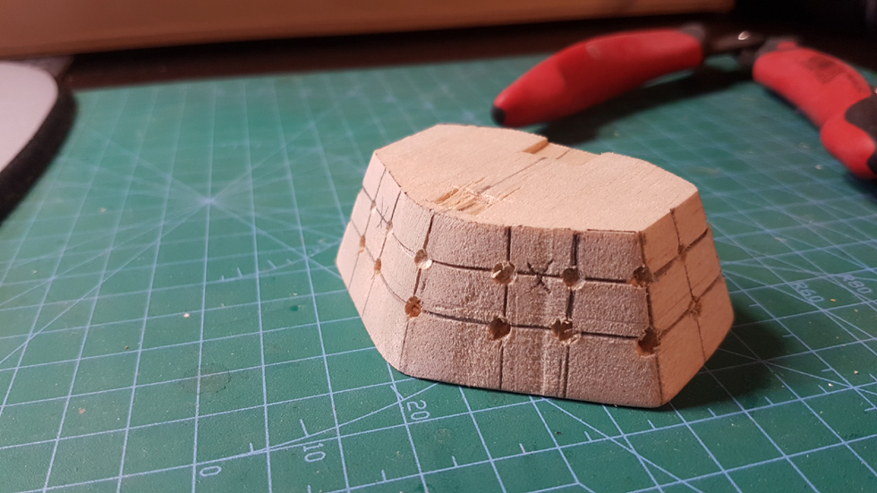

Die Vorlage für die Reling der oberen Plattform musste ich ja nochmal machen :bang: , jetzt passt es:

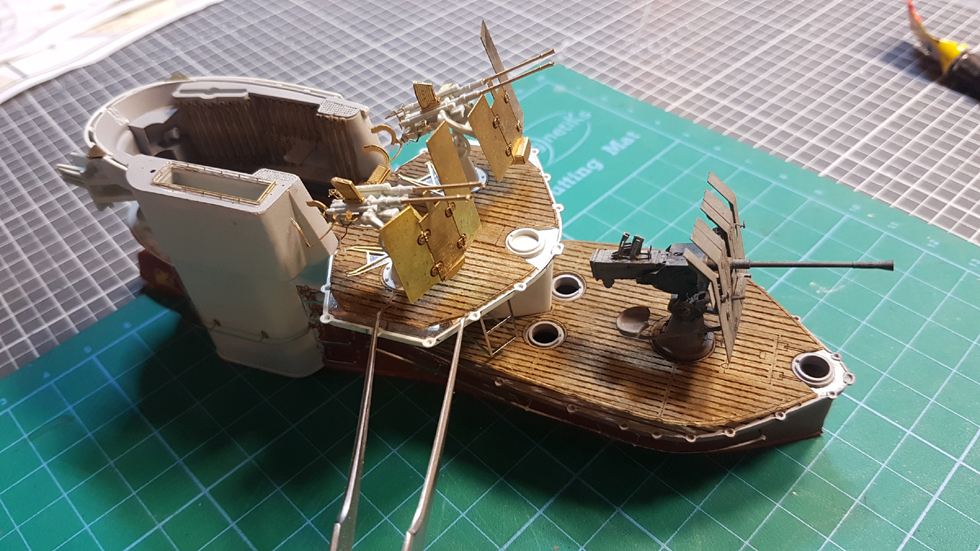

Die einzelnen Streben sind angezeichnet, vertieft und die Löcher zum Löten gebohrt:

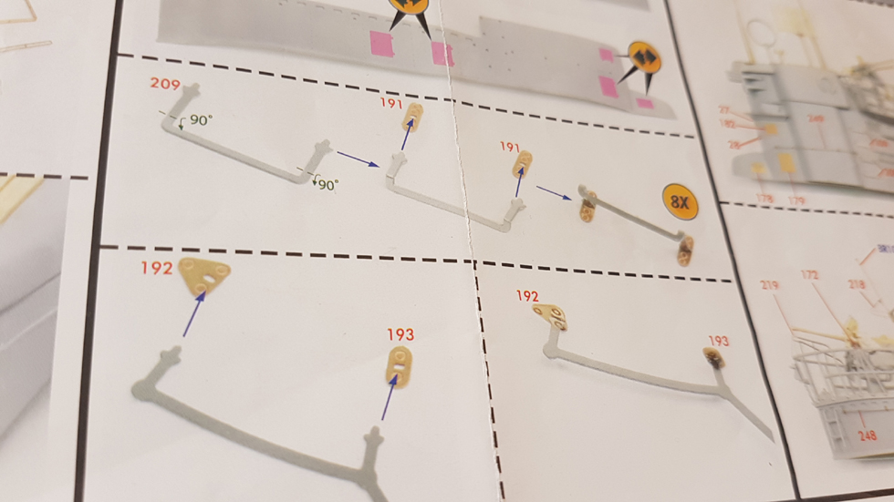

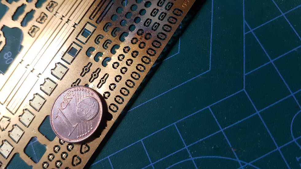

Der Bausatz beinhaltet ja ein Ponton-Ätzteilset. Dieses sieht für die Handläufe und Trittstufen am Turm eine mehrteilige Variante vor:
Hier der obligatorische Größenvergleich:
Die Montage der Einzelteile:
Und später das Endergebnis am Turm:

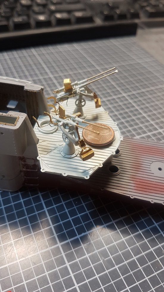

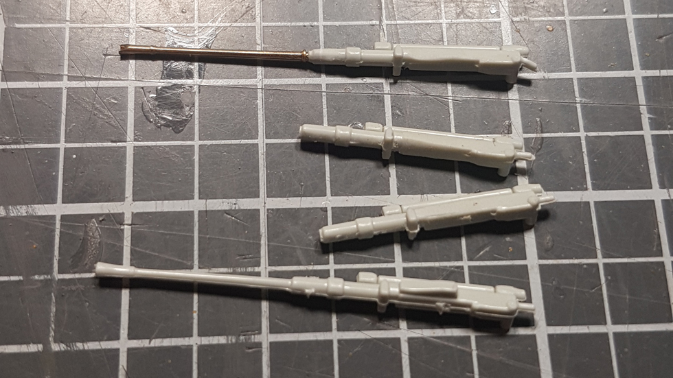

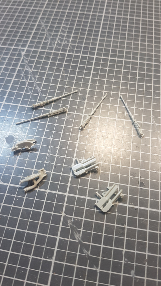

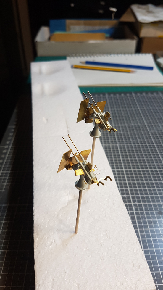

Die Bausatz-Teile für die 2cm-Flak-Zwillinge:
Gedrehte Rohre aus dem Ponton-Satz:
Und zusammen mit den restlichen Ätzteilen:
Stellprobe:
Moment ... da fehlt doch was ....

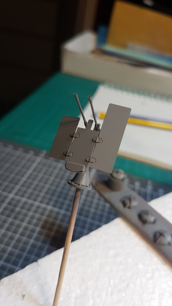

Richtig, ich habe ja noch die Schutzschilde von rcsubs (Tauschgeschäft für Bilder von U 2511 :pfeif: ):
Und hier noch ein paar Bilder vom lose zusammengestellten Turm, mit allen 5 Flak-Rohren und dem bemalten (Wasserfarbe) Holzdeck:
Als Nächstes folgt die weitere Lackierung des Turms, aber das erzähle ich euch erst beim nächsten Mal :wink:

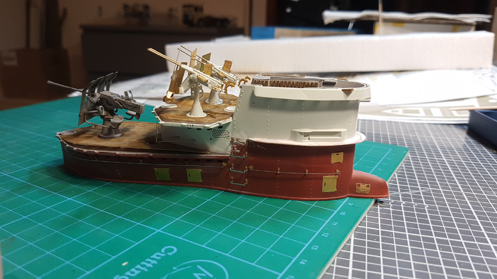

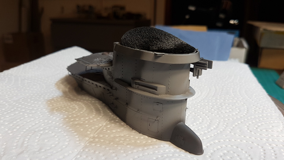

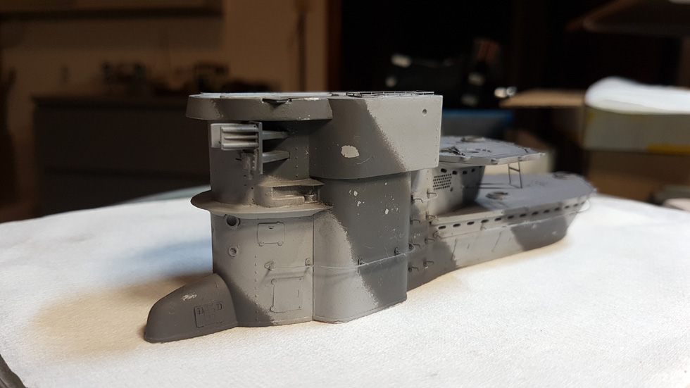

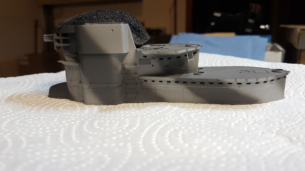

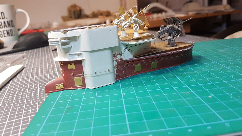

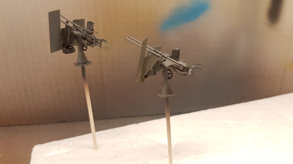

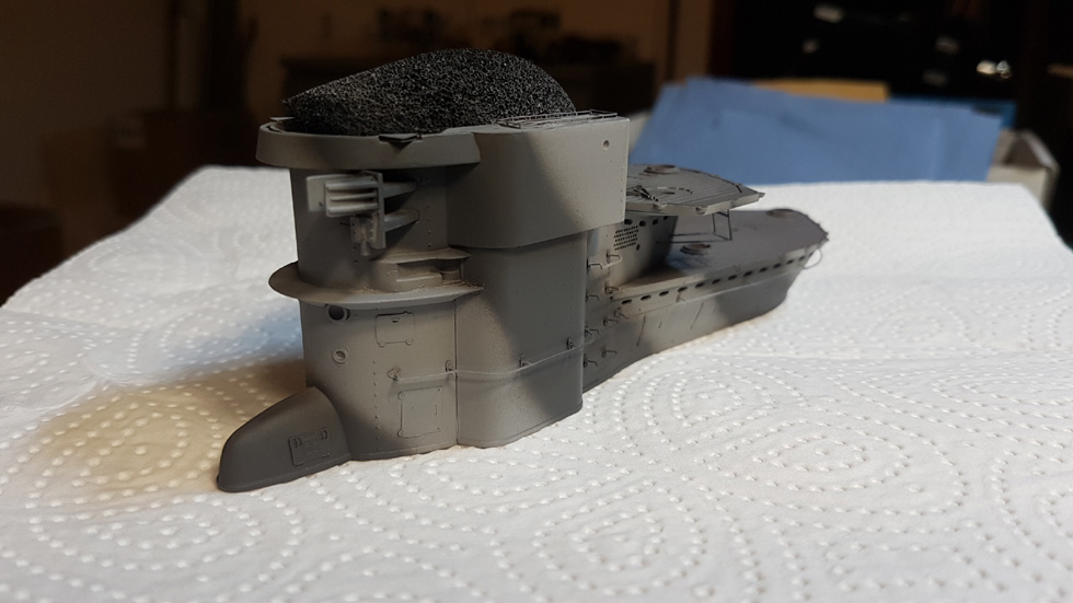

Und so ging es gestern Abend direkt weiter. Ich habe mal wieder den Luftpinsel geschwungen. Auch hier wieder, wie bei der 3,7cm-Flak Vallejo 70.991 "Dark sea grey":
Im Hintergrund unscharf zu erkennen, die Deckel für die druckfesten Munitionsbehälter, die wurden in der gleichen Farbe lackiert:
Den Turm habe ich erst komplett mit Vallejo Primer gesprüht, dann mit dem dunklen Grau (733) aus dem AK German Navy Set lackiert. Nach dem Trocknen wurden alle senkrechten Flächen mit dem etwas helleren Grau (734) überlackiert. Der Farbunterschied ist auf den Bilder kaum bis gar nicht, in natura aber deutlich zu erkennen. Was man aber deutlich sieht: ich muss an der ein oder anderen Stelle nochmal schleifen und nochmal lackieren :pfeif:
Auch der Rumpf hat eine erste Farbschicht bekommen. An Steuerbord ist der Überwasser-Teil auch mit AK 734 lackiert. Ich überlege schon die ganze Zeit, ob ich dem Boot nicht einen Tarnanstrich verpassen soll. Tendenz geht bis jetzt in Richtung JA :nixweis:
Und hier der Rest der gestrigen Airbrush-Aktion ... Sammlung diverser Modelle und Projekte :pfeif:
Wie es weiter geht, zeige ich euch wie immer beim nächsten Mal :wink:

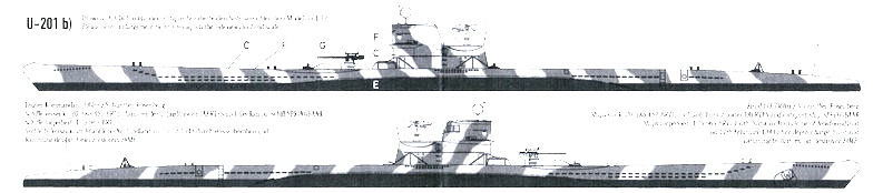

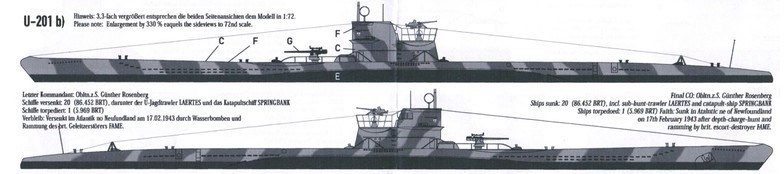

Beim Tarnmuster habe ich an so etwas gedacht:
Quelle: Modellbauforum Köln
Ich bin aber noch unsicher, ob, wenn es denn kommt, harte Kanten oder lieber sanfte Übergänge zwischen den Farben und ob es zwei oder drei Farben werden :nixweis:

Genau an das Tarnmuster habe ich auch für dein Boot gedacht, als du es erwähnt hast.
Ich würde wie folgt vorgehen: Erst die graue dünklere Farbe aufbrushen, danach ein Chipping Fluid wo das Tarnmuster hin soll, harte Kanten durch Maskierung und die hellere Farbe brushen, danach die harten Kanten durch Chipping mit Wasser und sehr kleinem Pinsel (00) wieder aufbrechen - soll Farbablösung des Tarnmusters darstellen. Hab sowas schon mal am Modell im Netz gesehen - sieht fantastisch aus...
Gruß Gustav

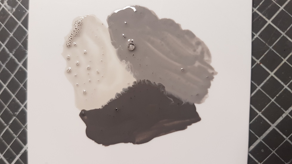

Hier seht ihr die Rückseite der AK-Farbset-Packung:
Jetzt gibt es folgende Optionen:
  1. Das Tarnmuster aus den beiden hellen Grautönen AK 732 und AK 734 (damit ist der Turm aktuell lackiert) und das Unterwasserschiff mit AK733,
  2. Ein Dreifarb-Muster aus allen drei und das Unterwasserschiff noch dunkler als AK733,
  3. Zweifarb-Muster aus AK733 und AK734 und das Unterwasserschiff noch dunkler als AK733,
  4. Ein harter Kontrast im Tarnmuster aus AK732 und AK733 und das Unterwasserschiff noch dunkler als AK733.
Meine Favoriten sind im Moment .. alle! :lol:
Ich glaube, ich muss mal ein paar Farbspielereien machen (Jubel, endlich wieder Farbspielwiesen, mach ich doch so gerne :abhau: )

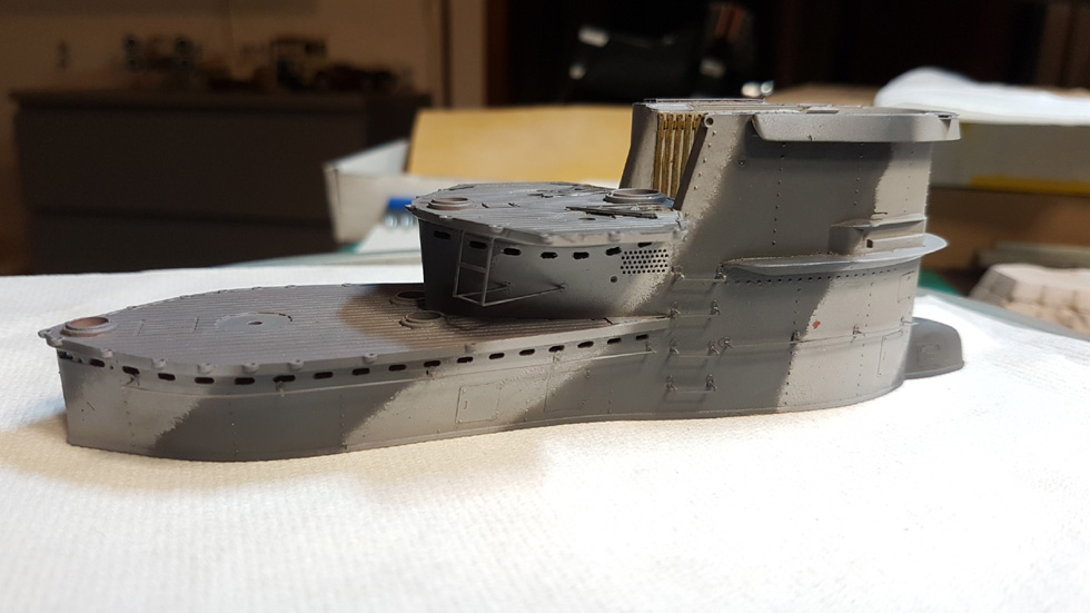

194
Dienstag, 26. April 2022, 07:58
Moin Moin,

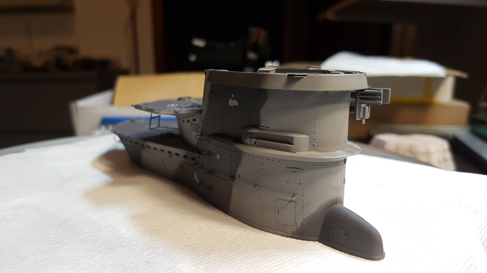

nicht ganz so ausführlich wie eins bei meiner französischen Engländerin habe ich gestern mal auf die schnelle die drei Farben auf ein Stück Sheet gepinselt (AK-Farben lassen sich nicht nur sehr gut mit dem Luft- sondern auch mit dem Haarpinsel verarbeiten 8) ):
Bitte nicht am Glanz stören, das Foto habe ich direkt nach dem Pinseln (Quick, foamy and drirty) gemacht. Wenn man jetzt nochmal das Tarnschema betrachtet:
denke ich, dass die 1.Variante
zu hell werden würde.
Hier mal ein Versuch, das Muster in die entsprechenden Grautöne zu bringen:

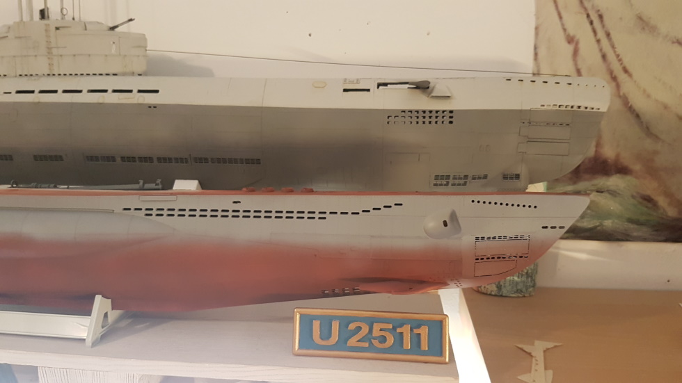

Und wie ich hier so sitze und den Beitrag schreibe, fällt mir ein, ich habe ja ein Bild, auf dem alle drei Farben zu sehen sind (durch den Schatten inklusive "noch dunkler als AK733") :lol: :
Bei U 2511 der helle (AK732) und dunkel Grauton (AK733), vorn bei U 325 das mittlere Grau (AK734) :lol:
Beim Betrachten des Bildes reift der Gedanke, dass diese Variante:
am besten passen könnte :nixweis: Was meint ihr?

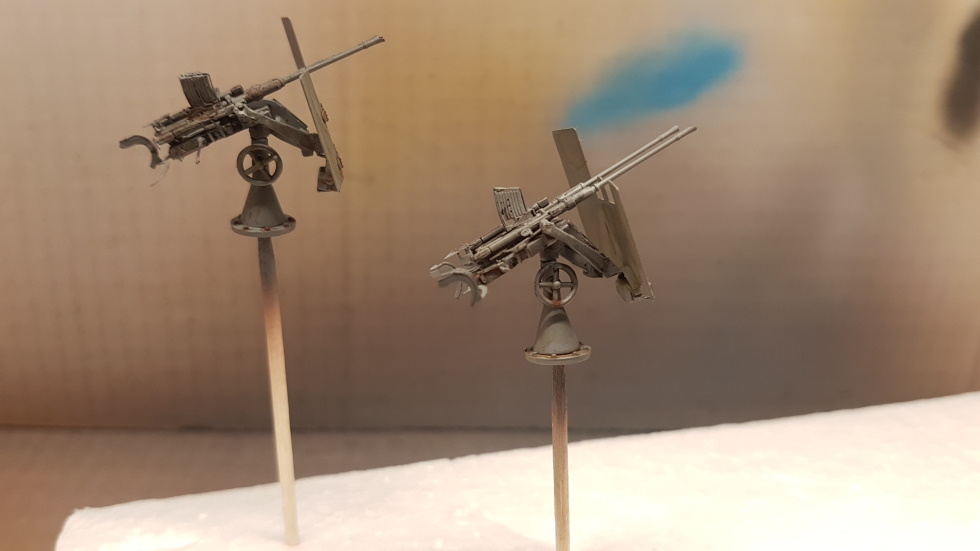

198
Donnerstag, 28. April 2022, 07:49
Moin Moin,
vielen Dank Frank :hand:

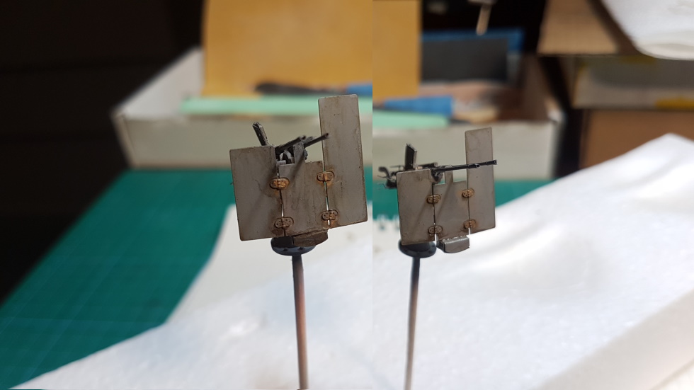

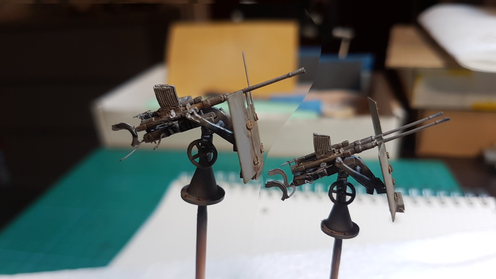

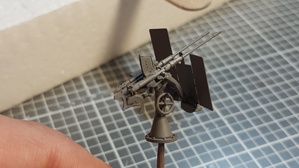

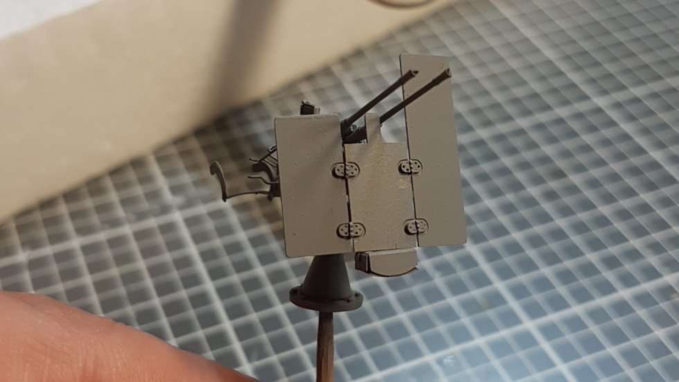

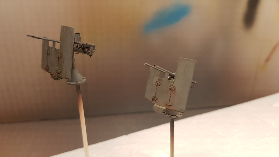

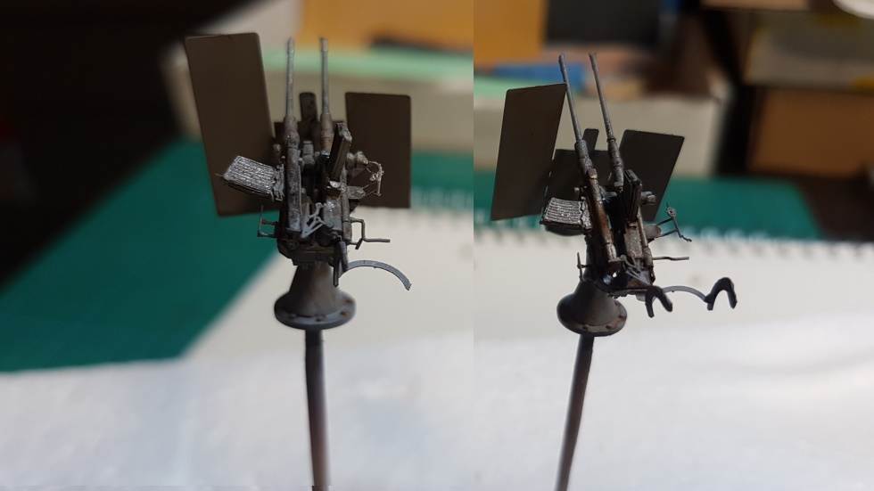

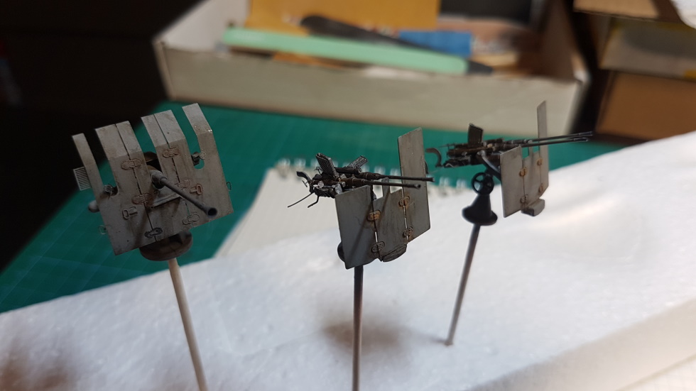

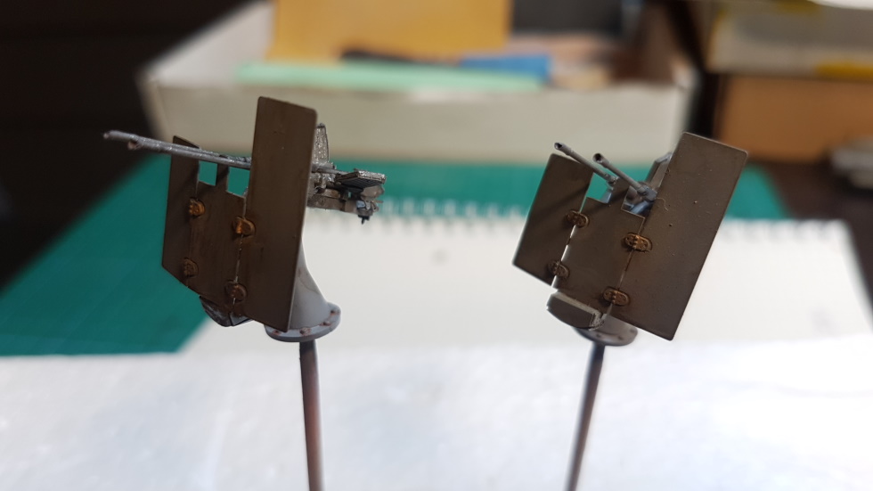

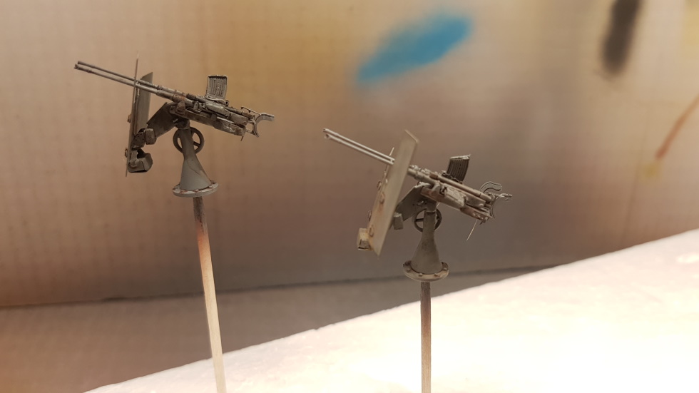

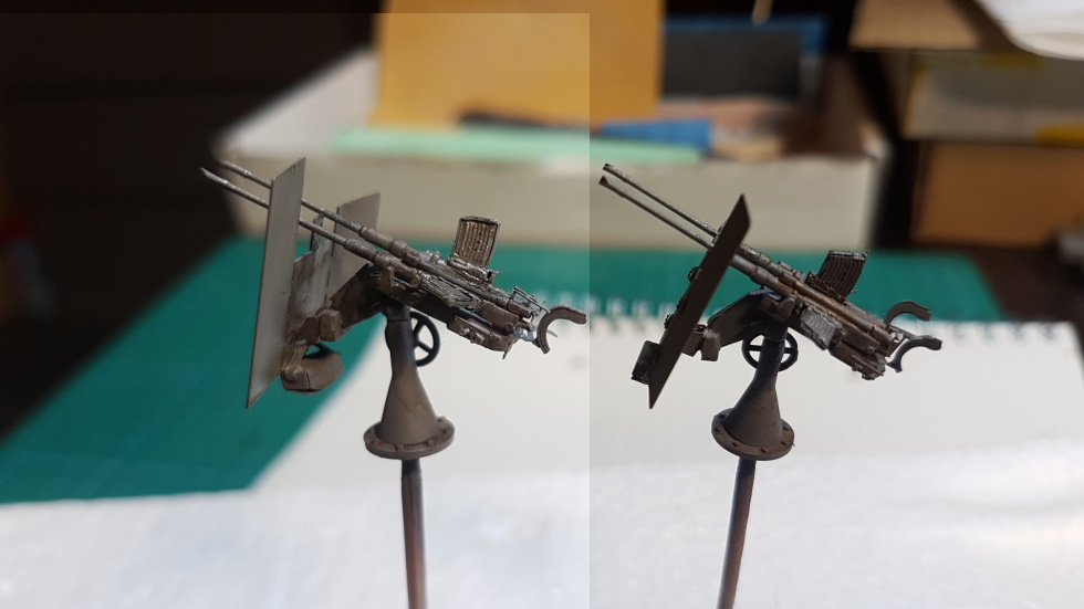

Ich habe mit Pigmenten die 2cm-Zwillinge ein wenig gealtert. Das ist aber noch nicht der finale Zustand. Das Schild der linken Flak gefällt mir noch nicht ganz und es fehlt noch komplett ein paar Akzente mit dem Tamiya Weathering Set.
Hier die Bilder vom Zwischenstand:

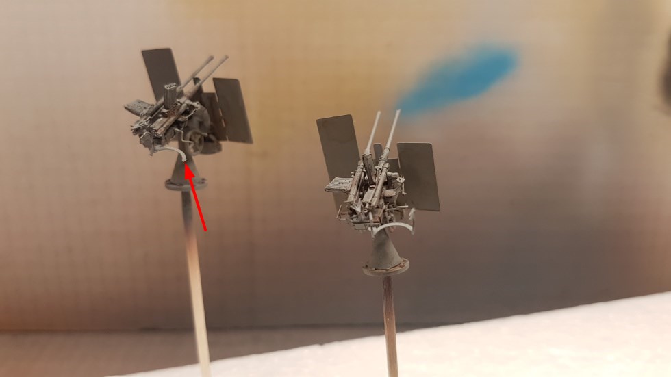

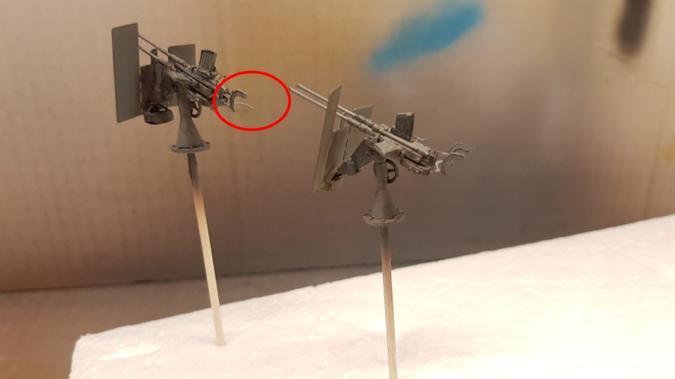

Dem aufmerksamen Betrachter ist sicherlich mein Unglück aufgefallen:
Ich kann euch nicht sagen wann und wobei ich den zweiten Schulterbügel verloren habe, ich bin aber ...
(ihr wisst was ich meine)
199
Donnerstag, 28. April 2022, 10:20
Hi Ingo,
ein Ärgernis, keine Frage.
Aber mit Hilfe von Ätzteilresten ist dieser Bügel schnell nachgebaut. :)
200
Donnerstag, 28. April 2022, 10:36
Moin Ray,
ja, ich schau mal ob ich da irgend etwas machen kann. Aber bevor es hinterher schlimmer aussieht lasse ich das Teil weg. Die Klebefläche:
wäre extrem klein :nixweis:

Den abgebrochenen Schulterbügel habe ich in Post 184 Bild 11 bemerkt... auf den folgenden Fotos war er wieder dran und ich dachte du hattest es behoben.... Du kannst das sicher irgendwie reparieren...

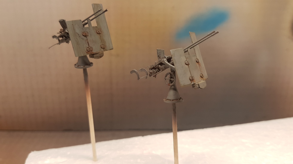

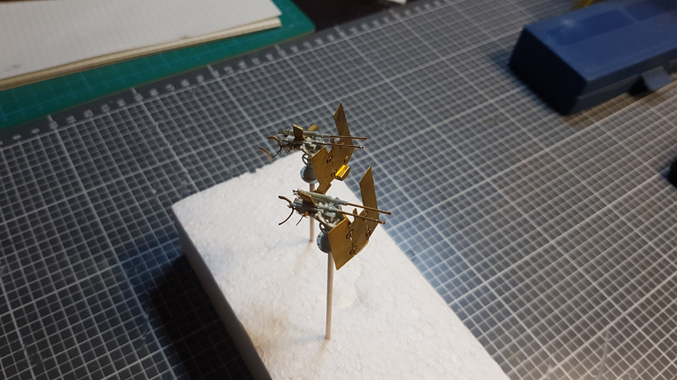

Update in Sachen 2cm-Zwillings-Flak.
Ich habe meine Ätzteilreste durchgesehen aber leider nichts passendes für den fehlenden Schulterbügel gefunden. Das Problem ist nicht die Größe, sondern die Form. Ich bräuchte ein Flach gebogenes Stück, wie eine Sichel. So etwas habe ich aber nicht. Bevor ich das Ganze jetzt mit plattiertem Draht verunstalte oder sonstwie versaue bleibt der Bügel weg. Ich werde die beide Zwillinge so aufstellen, das der fehlende Bügel innen liegt, in der Hoffnung das es nicht zu sehr auffällt :nixweis:

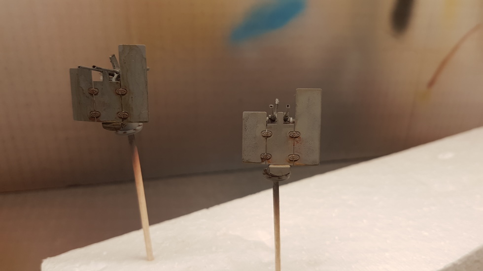

Beide 2cm-Zwillinge haben nochmal ein wenig Aufmerksamkeit in Form von Pigmenten und Tamiya Weathering Set bekommen. Beim Tamiya Set habe ich jetzt eine neue Technik gefunden. Mit einem dünnen, nassen Pinsel kann man die Farbe/Paste/Alterungs-Zeug (wie auch immer man es nennen mag :nixweis: ) aufnehmen und Punktgenau auf die zu alternde Stelle aufbringen. Zum Beispiel gezielte kleine Rosttupfer oder auch ein bisschen metallischen Glanz auf den Magazinen.
Bei den Bildern habe ich immer zwei in der selben Ausrichtung gemacht, jeweils den Fokus auf eine Flak. Im Nachgang dann die beiden "scharfen" Teile zusammen gelegt. Seht selbst:
Und hier nochmal alle fünf Flak-Rohre zusammen:
Soweit bin ich ganz zufrieden. Nach dem Trocknen schaue ich es mir nochmal an, ob es wieder diese typischen Trocknungs-Stellen gibt. Wenn nicht, trage ich noch ein paar schwarze und rostfarbene Pigmente trocken auf, dann kommt Klarlack drüber. Bilder davon ... genau ... erst beim nächsten Mal ...

Die Pigmente sind mittlerweile auch aufgebracht, jetzt geht es zur Klarlack-Dusche. Ich hoffe ich komme am Wochenende dazu...

208

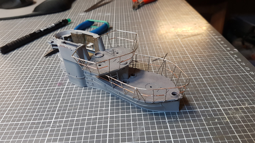

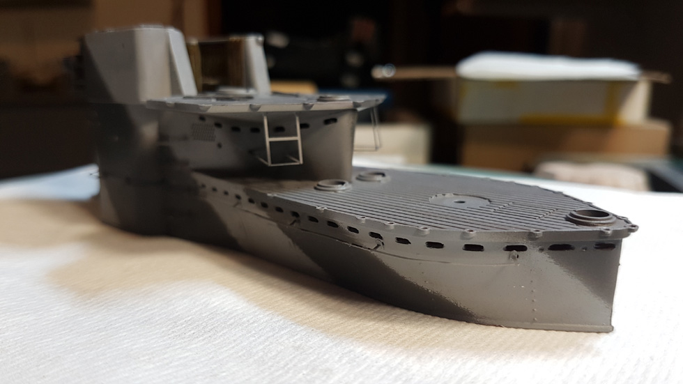

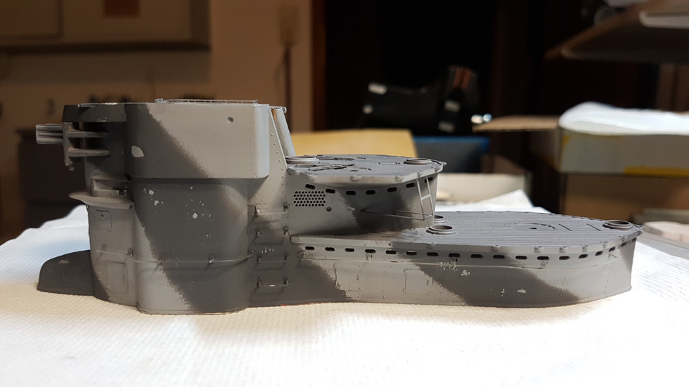

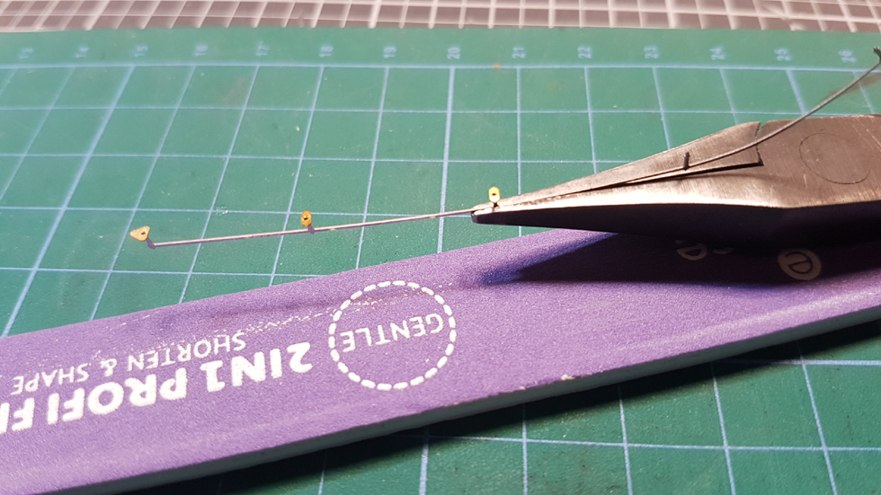

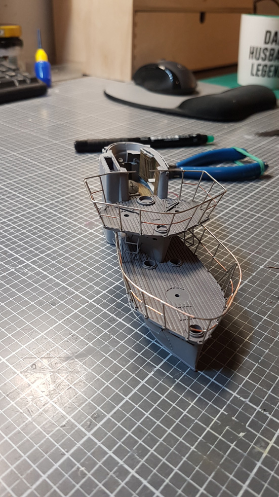

Und dann habe ich gestern mal wieder den Lötkolben geschwungen. Die Reling für den oberen Wintergarten ist fertig, bedarf nur noch der finalen Anpassung. Das kommt aber erst ganz am Ende, da ich die Reling erst dann montiere, wenn alles andere wie das Holzdeck, etc. montiert ist. Hier jetzt ein paar Bilder:
Jetzt geht es weiter mit der Lackierung. Also erst nochmal Hellgrau darüber, dann Klarlack, Chipping-Fluid, Dunkelgrau ... und dann habe ich hoffentlich eine schöne Tarnbemalung am Turm. Ob es wirklich so wird ... zeige ich euch beim nächsten Mal...

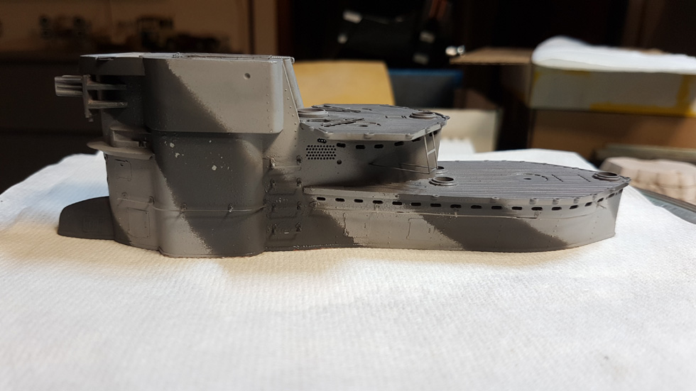

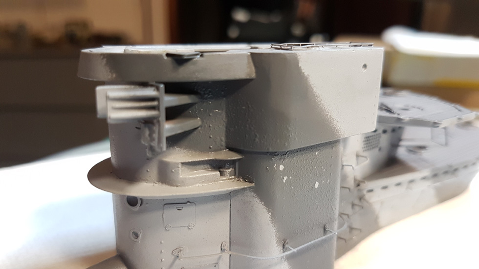

210
Samstag, 30. April 2022, 20:48
Gesagt ... getan 8)

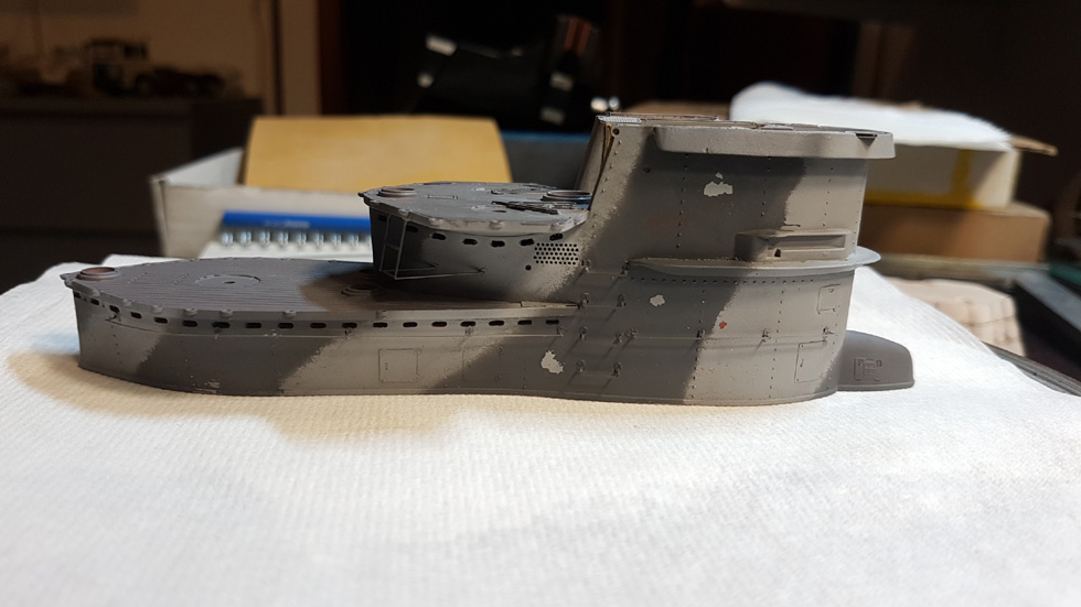

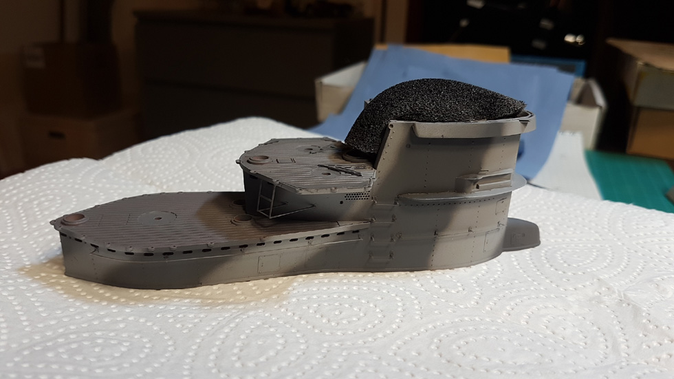

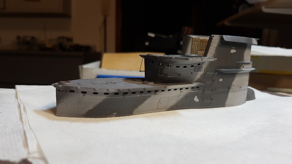

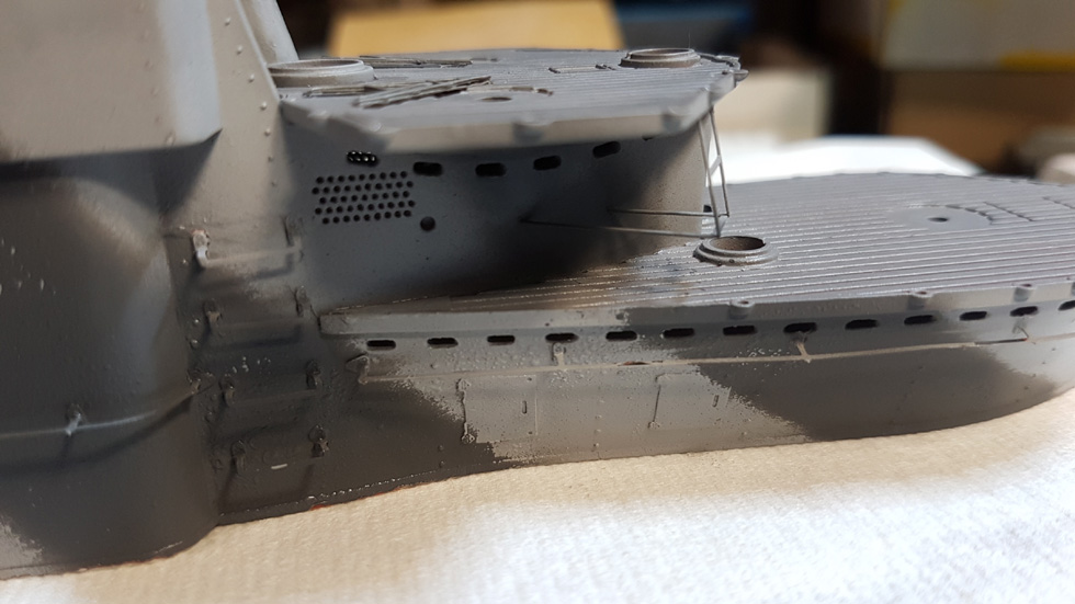

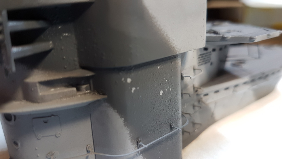

Nachdem Ausbessern der Stellen, an denen ich noch geschliffen hatte, kamen zwei Schichten Klarlack darüber. Der Vallejo Klarlack trocknet fantastisch schnell, so das ich schon nach kurzer Zeit das Chipping Fluid aufsprühen konnte, gefolgt von den dunklen Tarnstreifen. Eine Probe auf einem meiner Schnellboote zeigte jedoch, dass der geplante Verlauf mit den beiden AK-Farben zu wenig Kontrast hat. Also hab ich das dunkle Grau noch mit schwarz abgedunkelt, dann passte es:
Die Ränder der Streifen habe ich mit einem harten Pinsel bearbeitet, sodass der sanfte Sprüh-Übergang deutlich härter wurde:
Doch nanu, was ist das? Da bilden sich auf einmal jede Menge kleiner Blasen X( :
Sogar unter den hellgrauen Flächen, die ja unter zwei Schichten Klarlack liegen :motz: :
Einem Bauchgefühl folgend habe ich meine harten Wattestäbchen vorsichtig über die Blasen gerollt. Dadurch verschwanden die Bläschen. Glück gehabt :pfeif:
Dann habe ich noch ein paar Lackschäden in die großen, dunklen Flächen eingebracht und so soll es jetzt bleiben:
Jetzt geht es an die Endausrüstung und ans Altern. Das zeige ich euch dann beim nächsten Mal.
