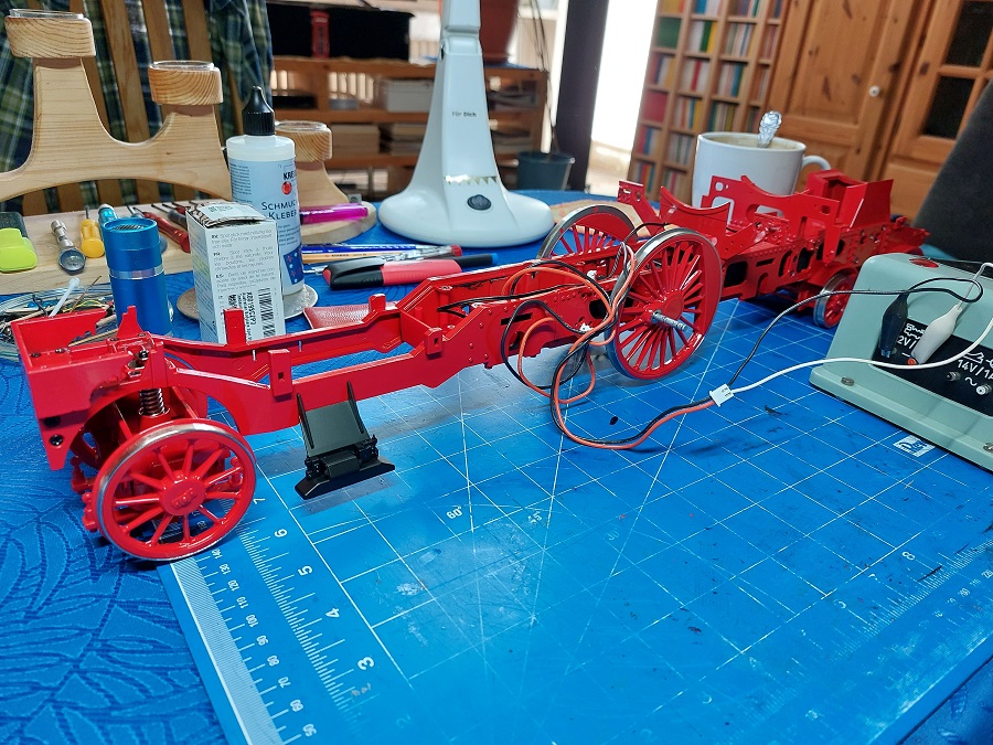

Hallo zusammen. :wink:

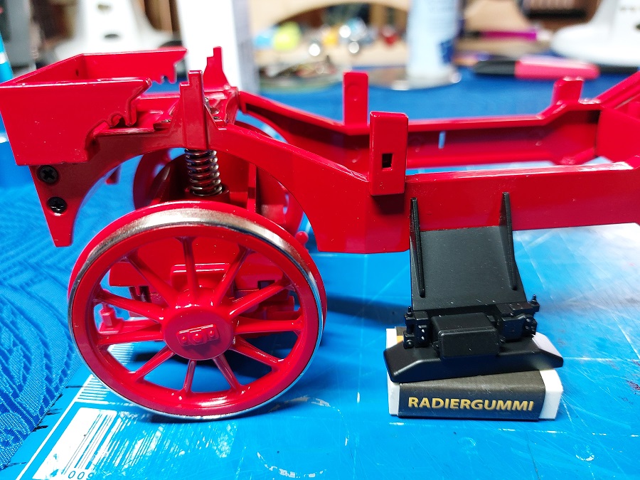

Zuerst habe ich den falsch angeklebten Indusi-Magneten mit einen Schraubendreher wieder rausdrücken können und auf der richtigen, rechten Seite wieder eingeklebt.
Danach hat mich René auf die Idee gebracht, die Motoren zu testen. Habe wie blöde meinen Trafo gesucht, den ich irgendwo verbuddelt hatte. Schließlich habe ich ihn
doch noch gefunden, Kabel gesucht und am Stecker des Motors reingedrückt. Leicht Spannung drauf gegeben und der Motor läuft wunderbar mit einem leichten Geräusch.
Dreht man die Spannung um, dreht der Motor in die andere Richtung. Topp. Dann habe ich den anderen eingebauten Motor angeschlossen und gestartet. Auch dieser lief
wunderbar in beide Richtungen. Er war dieses mal um einiges lauter. Die eingefetteten Zahnräder verursachten ein ganz schönes Spektakel. Egal. Steht eh die meiste Zeit
im Bahnhof. Alles gut!!!

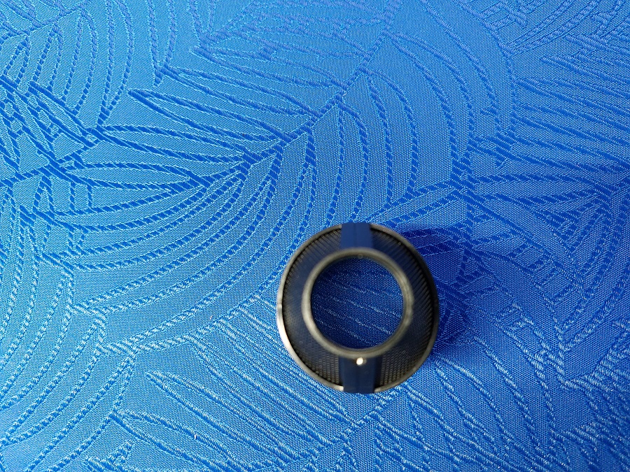

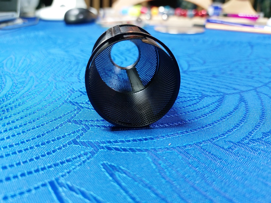

Funkenfänger
Ich habe den Funkenfänger wieder rund bekommen. Leichtes biegen und die Schrauben verkehrt herum eingebaut damit alles hält. Der Rest fällt im eingebauten Zustand nicht auf.

# Bernd, ob richtig oder falsch, am Modell gibt es auf beiden Seiten einen INDUSI-Magnet. Ich halte das für nachvollziehbar, so funktioniert das System wenn die Lok mit dem Schornstein voran oder mit dem Tender voran fährt.

Donnerwetter. Gegen Dein Argument habe ich im Moment keine Antwort. Wenn es früher keine Drehscheibe am Zielbahnhof gab, die Lok aber normalerweise gedreht hätte werden müssen,
fuhr sie eben mit dem Tender voraus zurück. Shit, darüber muß ich erstmal nachdenken bzw mich informieren. Ich weiß gar nicht, wie ich sowas googeln soll. :idee:
Viele Grüße Bernd. :prost:

Das Thema ist schwierig. Soweit ich das heraus gelesen habe, haben Schnellzug Lokomotiven, wie die 01, nur rechts einen Indusi-Magneten und wurden nur auf solchen Strecken eingesetzt,
wo eine Drehmöglichkeit für die Lokomotiven bestand. Diverse Güterzugloks, sowie Tenderloks, haben auf beiden Seiten einen Magneten. Jedenfalls die meisten. Wenn eine 01 der Not
halber eingesetzt wurde und Tender voraus fahren mußte, durfte sie nur 80 pro Stunde fahren. Diese Aussage ist aber ohne Gewähr. Mal sehen, vielleicht schreibe ich die Deutsche Bundesbahn
wegen diesen Themenbereich an, um Gewissheit zu erlangen.

Schaut mal in dem Beitrag hier,
Baubericht: Dampflok der Baureihe 01 im Maßstab 1:22,5 von Hachette
Da kann ich auch nur einen auf der rechten Seite erkennen.
Oliver Steffen
190
Freitag, 11. August 2023, 06:41
Hallo Oliver. :wink:
Ich werd verrückt. Manchmal sieht man den Wald vor lauter Bäumen nicht. Tatsächlich. Da ist der Indusi nur auf der rechten Seite zu sehen und genau an der Lok, die unser Vorbild ist.
Da hat Hachette aber nicht gut recherchiert. Egal, Fehler kann jedem passieren. Ich danke Dir Oliver. Topp!!!
Viele Grüße Bernd. :party:

Bin "Späteinsteiger" bei diesem Bausatz, aktuell bei Ausgabe 15 und möchte mal was anmerken :
Die Rauchkammer ist ja sehr gut detailliert und viele Metallteile - das ist schön.
Aber :
ich habe die weiteren "geheimen" Bauanleitungen durchgesehen und muss sagen, daß ich schwer enttäuscht von der Pufferbohle bin.
Es kann doch nicht sein, daß bei solch einem Modell die Puffer aus einem Stück Plastik sind. KEINE Federung !?
Bestimmt kann man basteltechnisch was machen, oder ?
Herzliche Grüße
Richard
209
Freitag, 25. August 2023, 09:52
Hallo Richard,
ja, da hast Du Recht...
Mal sehen wie das wird. Bernd hat mich schon mal beruhigt das der schwarze Unterbau vom Gleisbett aus 4 Teilen, das heißt auf 2 Ausgaben beschränkt ist.
Ich habe mir auf der Hachette BR 01 Website die Bilder noch mal genauer angesehen.
Meine Befürchtung ist, das die Schiene auch aus Kunststoff ist.
Irgendwie sehen die Schienen nach grauen Plastik aus....
Muss aber nicht so sein, ich kann mich auch täuschen.
Beste Grüße,
Andreas :wink:
210
Samstag, 2. September 2023, 19:01

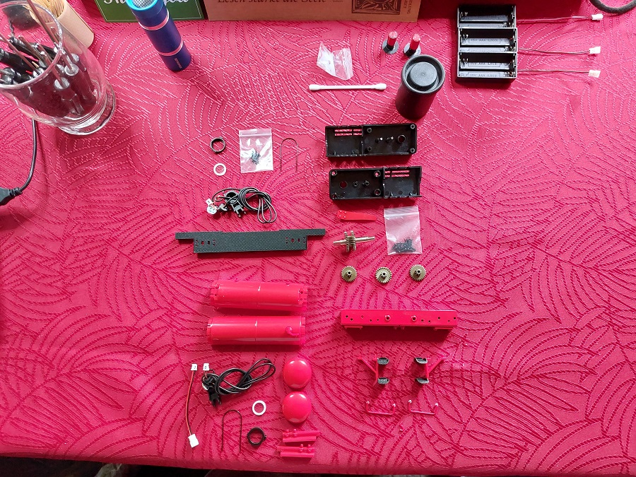

Ich hatte es nicht mehr geglaubt, das die 9.te Lieferung heute noch kommt. Der Paketwagen war durch, aber ich hatte den Briefträger vergessen. Diese fahren auch kleine Päckchen aus.
So war ich froh, das die Lieferung noch kam.
Der heutige Bau war etwas schwierig bzw. haarig. Ging schon los mit dem zweiten Getriebe. Der Zusammenbau war kein Problem, aber ich konnte den zweiten Motor nicht in die Plastikwanne
einbringen. Erst dann habe ich bemerkt, das ich die Kuppelradachse mit den zwei Zahnrädern falsch herum eingebaut habe. Alles wieder auseinander genommen, umgedreht und wieder
zusammen gebaut. Passt! Dann den Trafo hergenommen und die beiden Motoren nochmal laufen lassen. Topp!
Dann muß ich noch den Druckkessel an die linke Seite einbauen, wo vorher der Indusi saß. Bild kommt später. Dann kamen die beiden Lampen dran. Als ich gesehen habe, das die Leuchtplatine

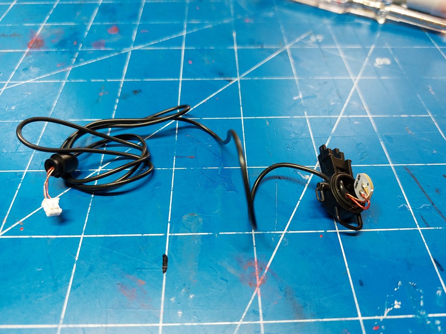

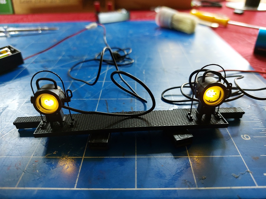

aus der Lampe heraus hing, hatte ich Angst, das die Lampe in Mors ist. Aber die zweite sah genauso aus. Also habe ich die Platine vorsichtig reinbugsiert und den Deckel drauf geklebt.
Das war aber bei der oberen Spitzenbeleuchtung nicht der Fall gewesen. Das saß alles bestens. Also, die beiden unteren Lampen hätten besser vorbereitet sein können. :(
Dann fiel mir als nächstes auf, das in einer Lampe zwei verschiedene Leuchtmittel eingebaut waren, als in der anderen. Als ich sie an den Batterieträger angeschlossen hatte, leuchtete diese im
roten Licht. Die andere war weiß. Erstmal flugs in der Bauanleitung nachgelesen und gesehen, das das gewollt war. Mit einer kleinen Strippe, die man zwischen der Lampe und Batterie anbringen
muß, leuchtete auch diese Lampe weiß. Das bedeutet, das bei Rückwärtsfahrt nur eine vordere Lampe rot leuchtet und nicht alle beide. Ist das richtig? Ich weiß nicht! Oder die "nur" weiße Lampe
geht aus und es leuchtet dann nur eine rote. Möglich. daß das auch gewollt ist. Das wars erstmal wieder.
Ich mache nachher noch ein paar Bilder, wenn der Kleber überall angezogen hat. Dann will ich wieder einiges zusammen stellen und alle drei Lichter zusammen leuchten lassen.
Die beiden Puffer stammen von meinen Kartonbau Loks. Farblich ein wenig angepasst.
