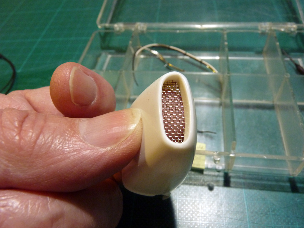

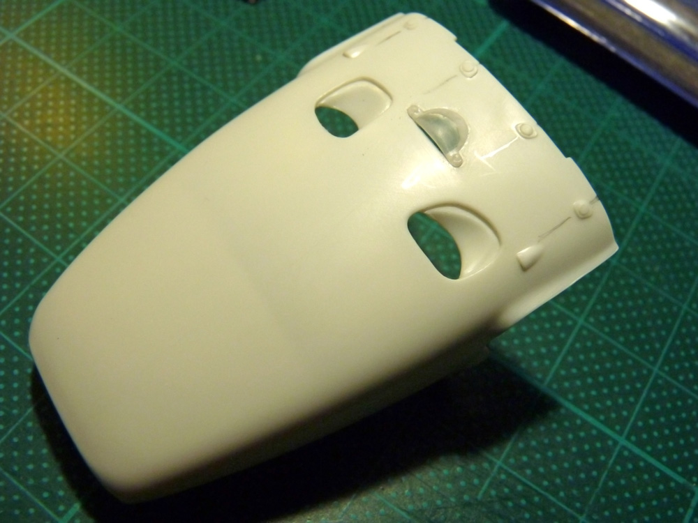

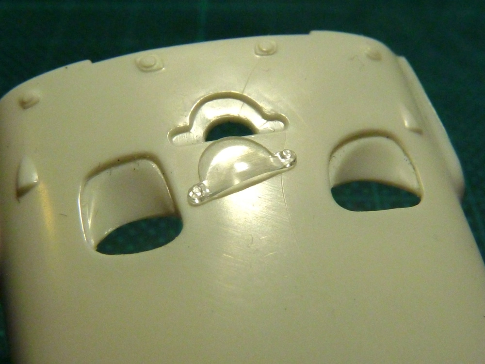

Weiter geht es mit der Überarbeitung der Frontnase. Neben den ausgedünnten Lüftungsöffnungen, gab es noch ein paar andere kleine Details zu berücksichtigen.
Aus Fliegendraht habe ich dieses Lüftungsgitter geschnitten.
Für das Gitter musste ich im Innern der Nase rundherum etwas Platz schaffen. Dazu habe ich den Dremel mit einer zylindrischen Fräse benutzt.

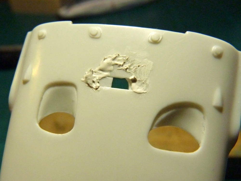

Wenn man hier die Lüftungshaube in den Platzhalter kleben würde, wäre von dem Lüftungsschlitz nichts mehr zu sehen.
Mit ein paar Plastikresten und Spachtelmasse habe ich den Platzhalter verschlossen.
Nachdem alles gut durchgetrocknet war, wurde die Öffnung in der Nase ausgearbeitet und verschliffen. Anschließend wurde die Lüftungshaube aufgeklebt.
Die angedeuteten Bajonettverschlüsse habe ich abgeschliffen …
… und durch PE-Teile ersetzt. Berücksichtigt habe ich auch die Motorhaube und die Seitenverkleidungen. Für die richtige Position dienten mir Fotos meiner Bilderrecherche.
Die Gegenlager der Verschlüsse …
… habe ich mit Überschuss an die Karosserie geklebt …
… und später in die endgültige Form gebracht.

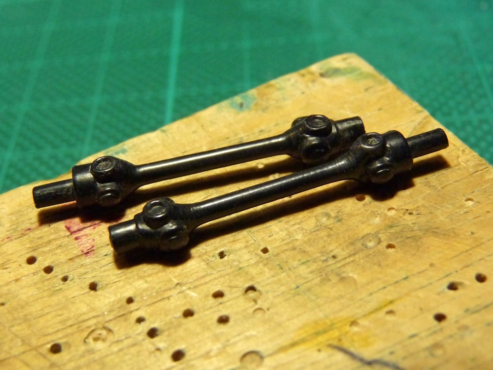

Hier noch ein kleines Update für Dich:

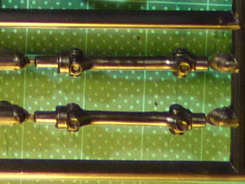

Die Antriebswellen sind im Bausatz viel zu dick geraten, weshalb ich sie etwas ausgedünnt habe. Dabei habe ich sie in den Dremel gespannt und mit einer Feile abgezogen. Problem war hier die Rundung zum Kardangelenk für beide Wellen gleichmäßig zu gestalten. Leider habe ich kein gutes Bild von der Ausgangssituation. Im Vergleich ist aber erkennbar, dass die ausgedünnte Welle etwas graziler und damit auch authentischer ist.

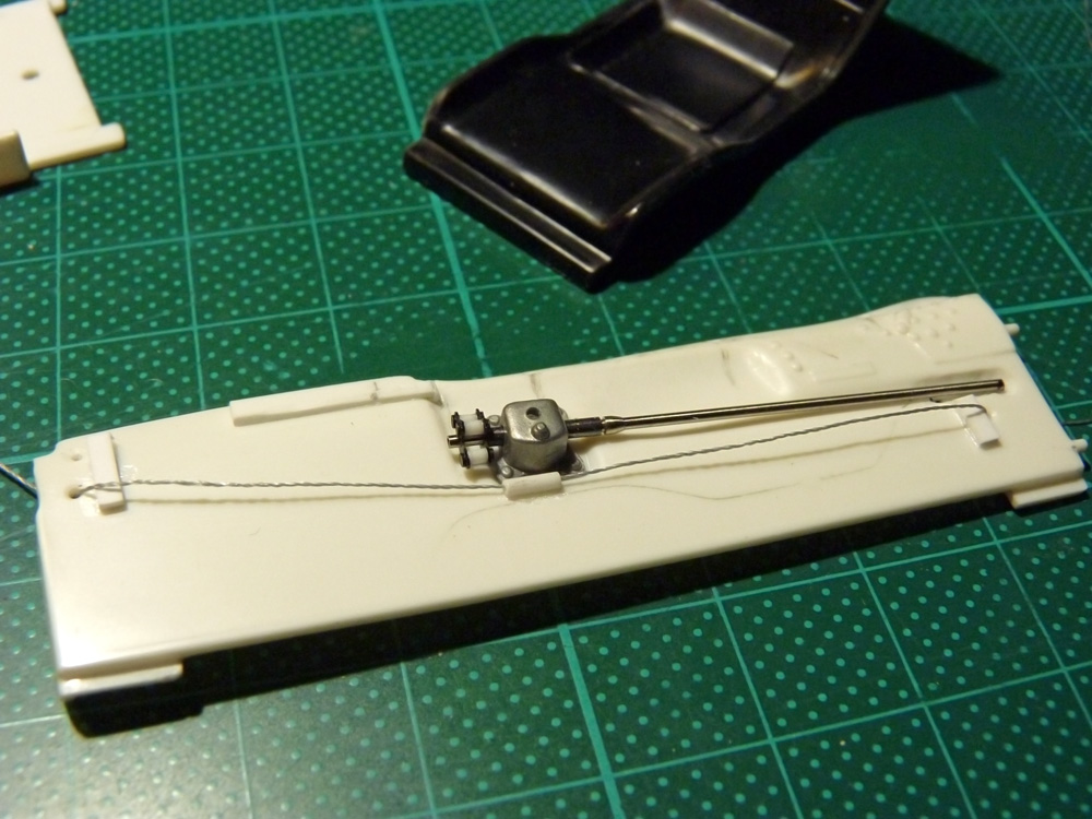

Ein paar Kleinigkeiten

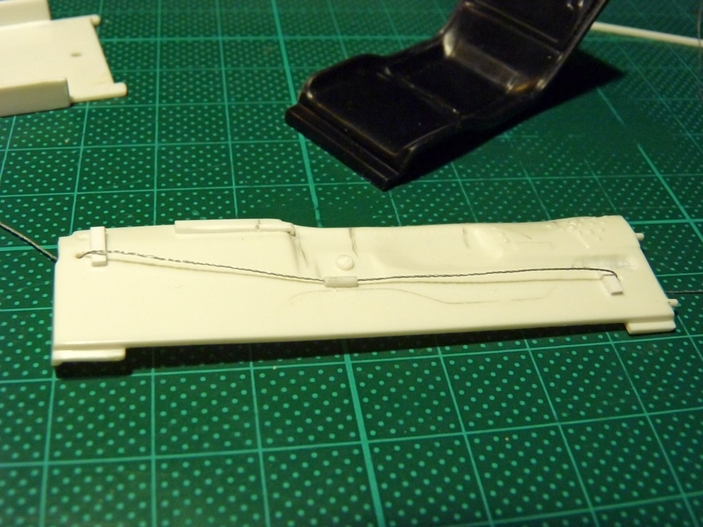

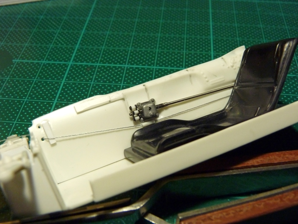

Der Gaszug läuft von dem Pedal längs durch die Cockpitwanne, wird unterhalb des Schalthebelkastens umgelenkt und verschwindet dann hinter dem Fahrersitz. Auf einigen Bildern konnte ich erkennen, dass hinter dem Sitz einige Umlenkrollen angebracht waren, die den Gaszug zum Motor führen.
Die Führungshülse ist aus einem langgezogenen Gussast, welchen ich aufgebohrt habe. Da wo der Gaszug später nicht mehr sichtbar ist, verschwindet der Zug hinter der Verblendung. Später werde ich mit einer Zugfeder, oder einem Gummiband den Zug hinter der Verkleidung auf Spannung halten.
Eine Passprobe mit dem Schaltkasten …
… und dem Fahrersitz. Entgegen dem Bauplan, werde ich den Fahrersitz ganz zum Schluss in das Cockpit kleben. Damit ich ihn seitlich unter der Gasführung und dem Schaltkasten einschieben kann, musste ich ihn an manchen Stellen von innen hauchdünn ausschleifen.

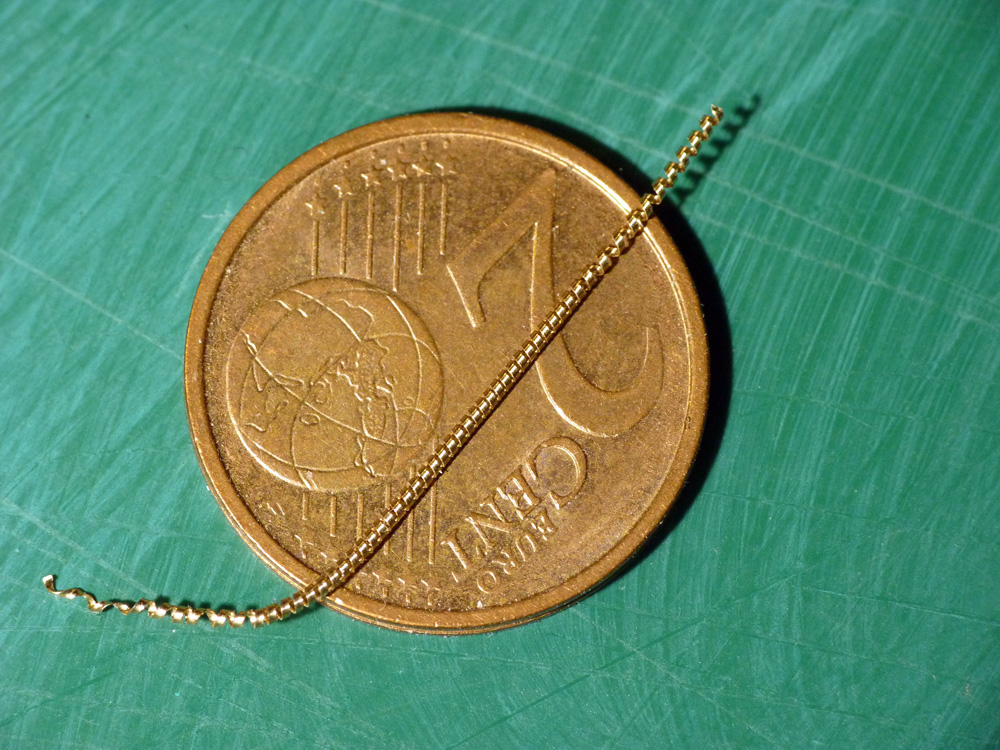

Aus einer Unruhfeder einer alten Armbanduhr habe ich mir eine Kabelspirale gedreht.
Diese Kabelspirale wurde bei manchen Fahrzeugen als Schutz um die Spritleitungen gewickelt. Das Bild zeigt, wie sie um die 0,4er Leitung von MFH an dem Modell zum Einsatz kommt. Später kommt noch etwas weiß/graue Farbe hinzu.

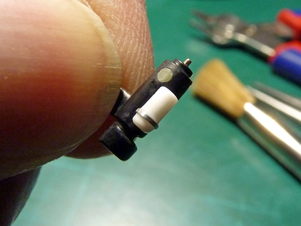

Der Anlasser wurde mit einem Magnetschalter versehen …
… und mit ein paar Details erweitert. Ich glaube aber, dass man später nicht allzu viel davon sehen wird, da das Ganze noch mit einem Hitzeschutzblech verkleidet wird.

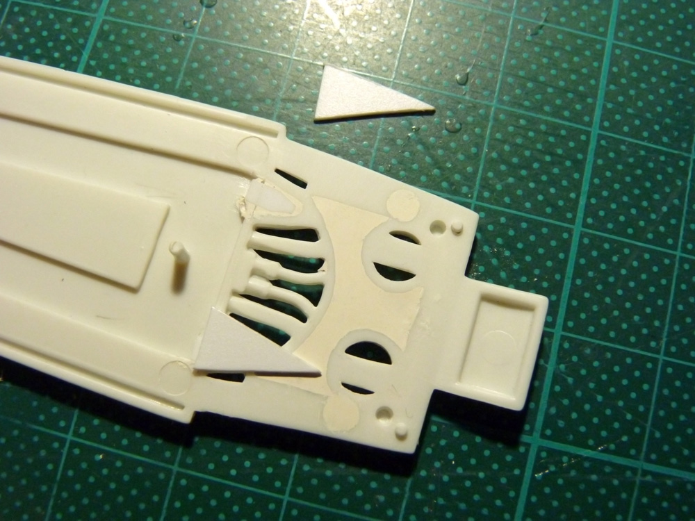

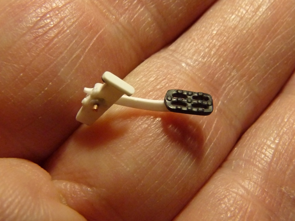

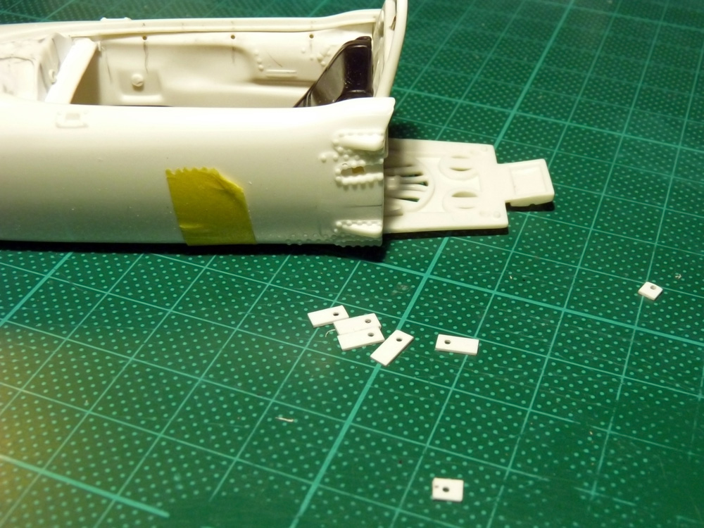

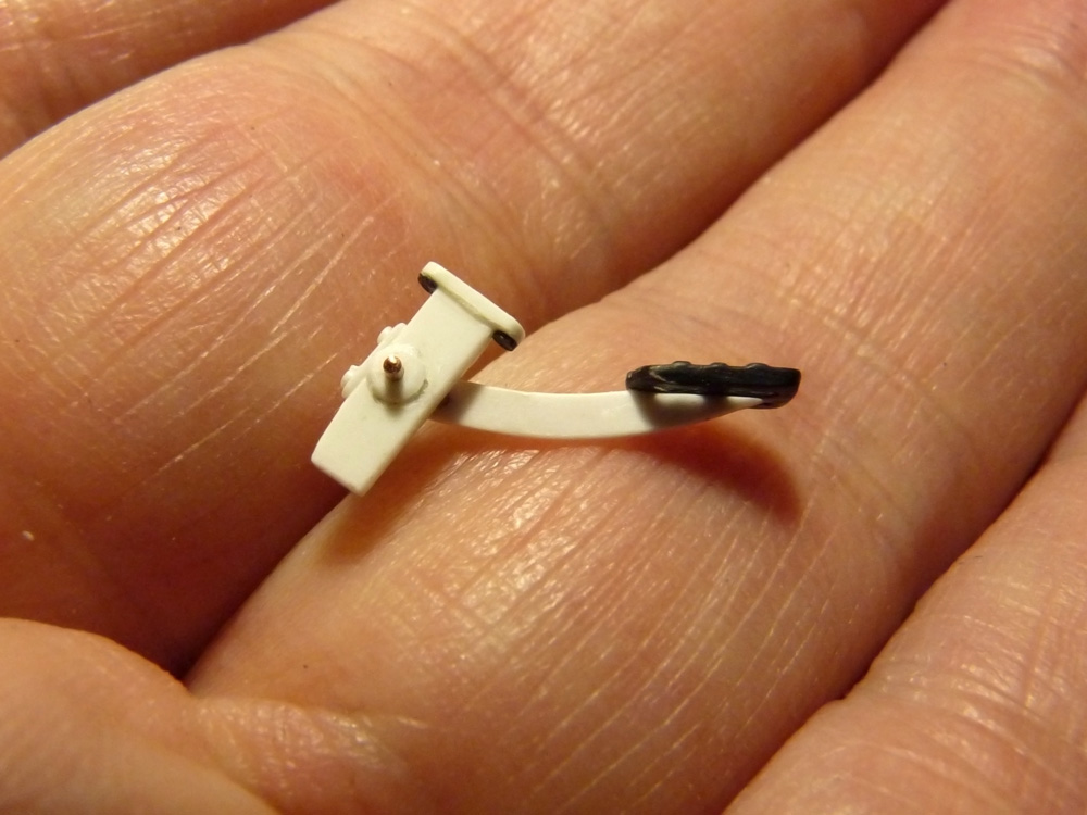

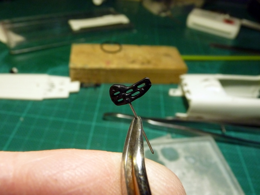

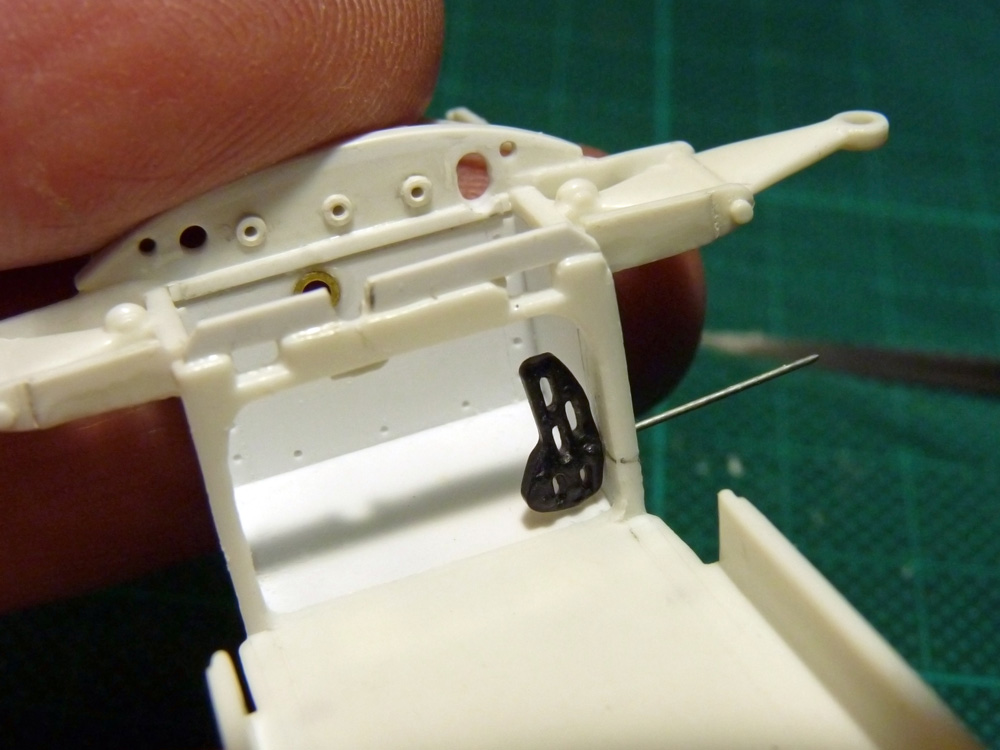

Nachdem die Platzverhältnisse zwischen den Trennwänden im Fußraumbereich festliegen, konnte ich mit der endgültigen Gestaltung der Pedalerie beginnen. Dies gestaltete sich recht schwierig, da die gesamte Einheit aus 15 Einzelteilen bestand und nicht als ganzes zwischen den Trennwänden angepasst werden konnte. Da alle Teile nur lose zusammengesteckt waren und immer wieder auseinander fielen, war meine Geduld bis auf das äußerste strapaziert. Letztlich ist es aber halbwegs gelungen, wenn man über ein paar Unstimmigkeiten hinweg sieht.
Da ich die Bausatz-Pedalerie verwenden wollte, habe ich sie erstmal einer Überarbeitung unterzogen. Später sollen sie an meinen gefertigten Pedalarmen festgeklebt werden.
Als erstes habe ich die Pedale von der Rückseite ausgedünnt. Dabei sind auch die hässlichen Auswurfmarken verschwunden.
Relativ einfach ließen sich dann die angedeuteten Pedalöffnungen durchbrechen und bearbeiten.
Im Gegensatz zu dem Brems- und Kupplungspedal werde ich das tiefer liegende Gaspedal am seitlichen Rahmen verstiften.
Den Pedalarm werde ich ganz zum Schluss hinter das Pedal anlegen und verkleben.
Die Pedalarme wurden auf eine realistische Länge gekürzt und mit den Fußflächen aus dem Bausatz verklebt.
Bei dem späteren Zusammenbau kann ich die Hebelarme erst nach dem Verkleben der Pedalaufhängung anbringen. Es ist aufgrund der widrigen Platzverhältnisse nicht möglich, die Kombination als eine fertige Einheit in den Zwischenraum zu schieben.
Nachdem der Zwischenraum jetzt exakt festgelegt war, konnte ich auch die Pedalaufhängung mit einem zweiten Befestigungslager versehen und nach der verfügbaren Länge ausrichten.
Die gesamte Kombination ist nur lose zusammengesteckt. Die Pedalaufhängung der Kupplung ist während der Fotoaufnahme etwas verrutscht. Die Lagerbolzen werden beim späteren Zusammenbau ausgerichtet.
Die Zylinderstößel sind aus 0,6 mm Kupferdraht und werden dann als letztes eingehängt und befestigt, was durchaus noch etwas mehr fummelig werden könnte.

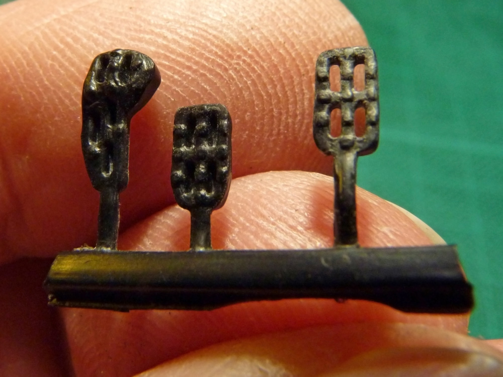

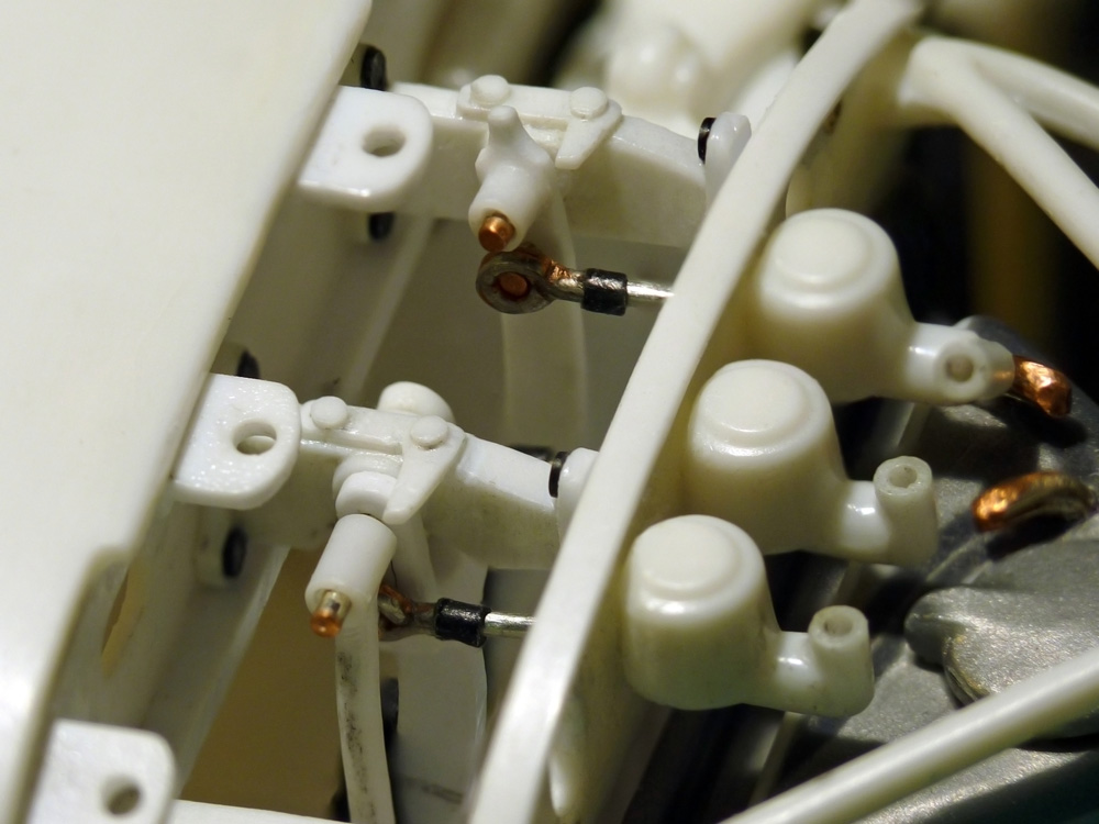

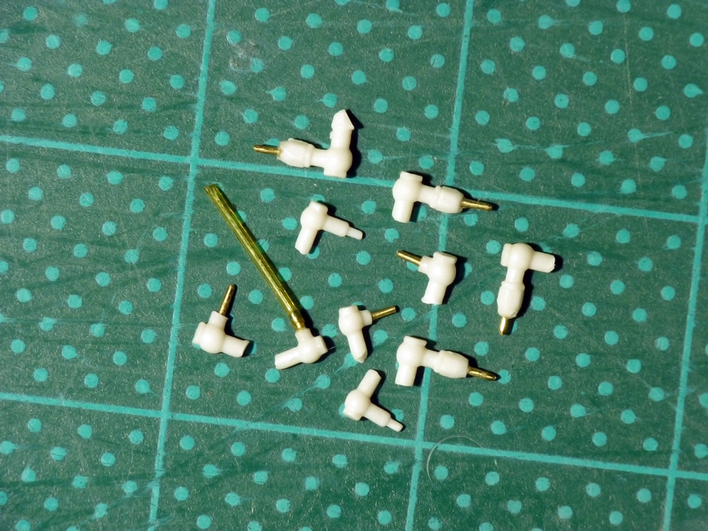

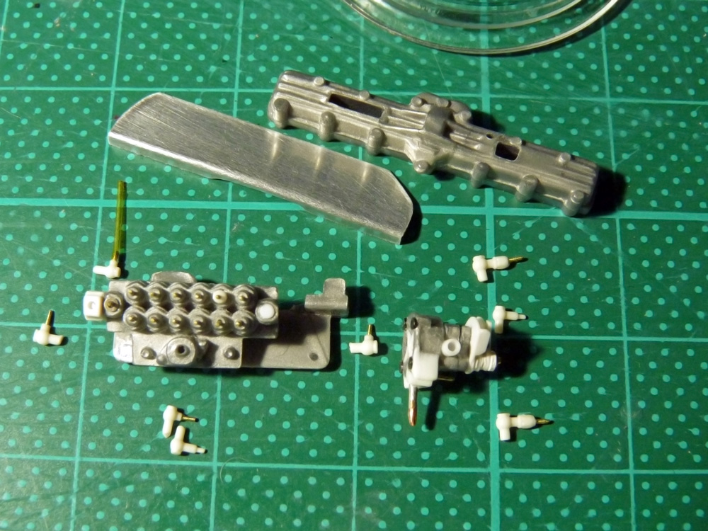

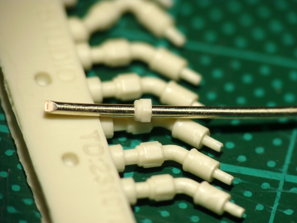

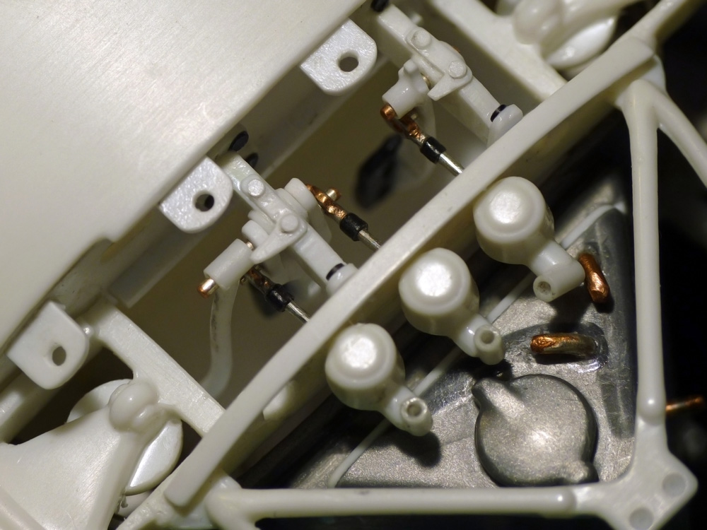

Die Leitungsanschlüsse sind aus Resin von Der Firma TopStudio. An allen Anschlüssen habe ich die Kunststoffzapfen durch 0,27er Messingdraht ersetzt. Die Einspritz- und Kraftstoffpumpe sind mit entsprechenden Bohrungen versehen. Da die Verlegung der Spritleitungen ziemlich komplex ist, werden die Anschlüsse erst später mit dem Leitungsverlauf ausgerichtet.
Bis später
Günter

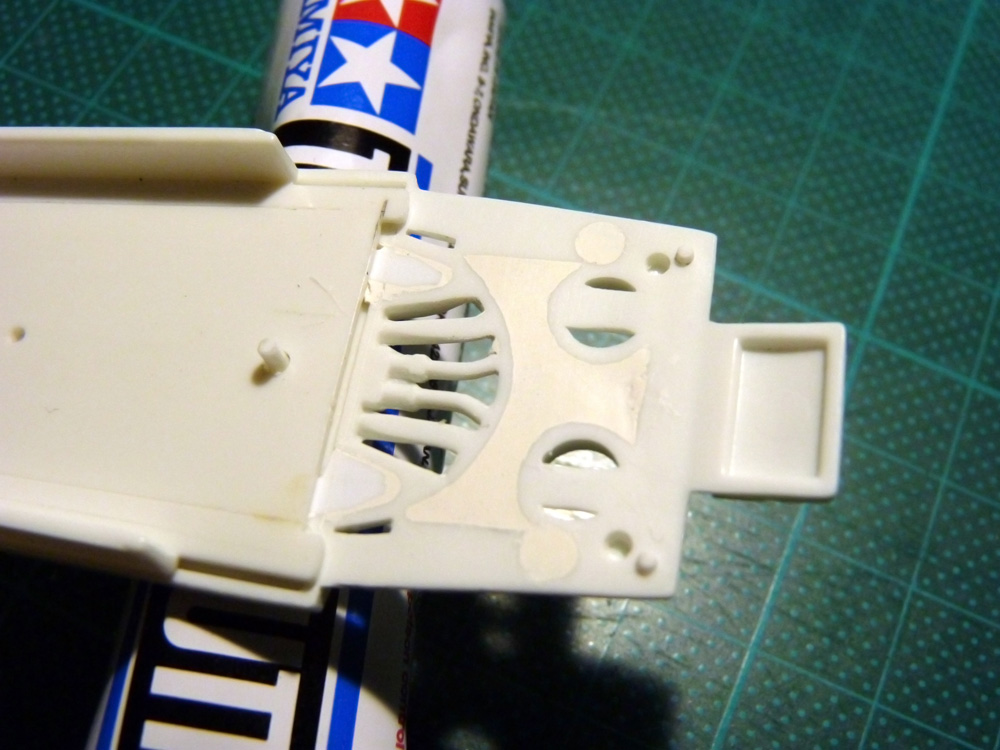

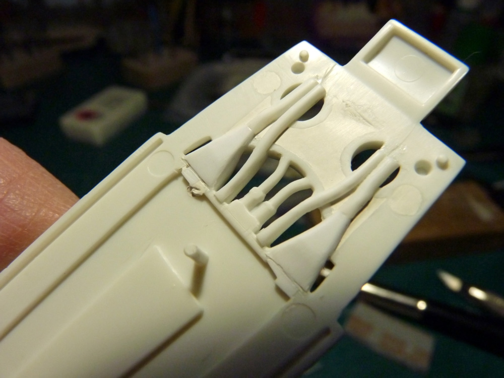

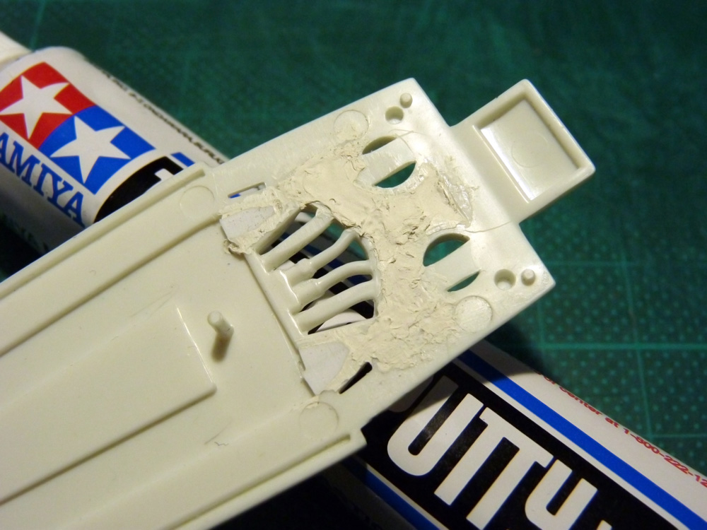

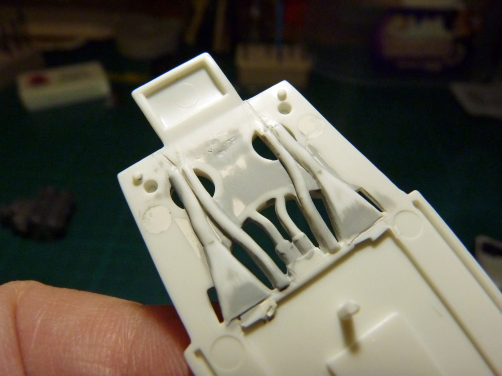

Die Leitungen für das Kühlwasser und die Ölversorgung verlaufen unterhalb des Monocoque. Um die Leitungen möglichst flach zu halten und um vermutlich die Kühlleistung zu verbessern, sind mehrere Leitungen mit geringem Querschnitt nebeneinander verlegt. Erst am Motoranschluss waren sie zu einer Leitung gebündelt. Der Bausatz stellt diese Leitungen von der Unterseite des Modells nach. Hingegen auf der Oberseite ist die Leitung als Negativ ausgebildet. Hinzu kommen noch ein paar Auswurfmarken, die ich ebenfalls überarbeitet habe.
Die Vertiefungen wurden mit Kunststoffresten und Tamiya-Putty aufgefüllt …
… und plangeschliffen.
Dann ging es daran den Übergang mit Kunststoffstücken plastisch zu gestalten.
Hier habe ich mit halbrunden Evergreen Profilen gearbeitet.
Nach der Grundierung kam noch ein Feinschliff. Die Leitungen sind noch eine Idee zu lang und werden mit dem Motor angepasst und entsprechend gekürzt.
Bis später

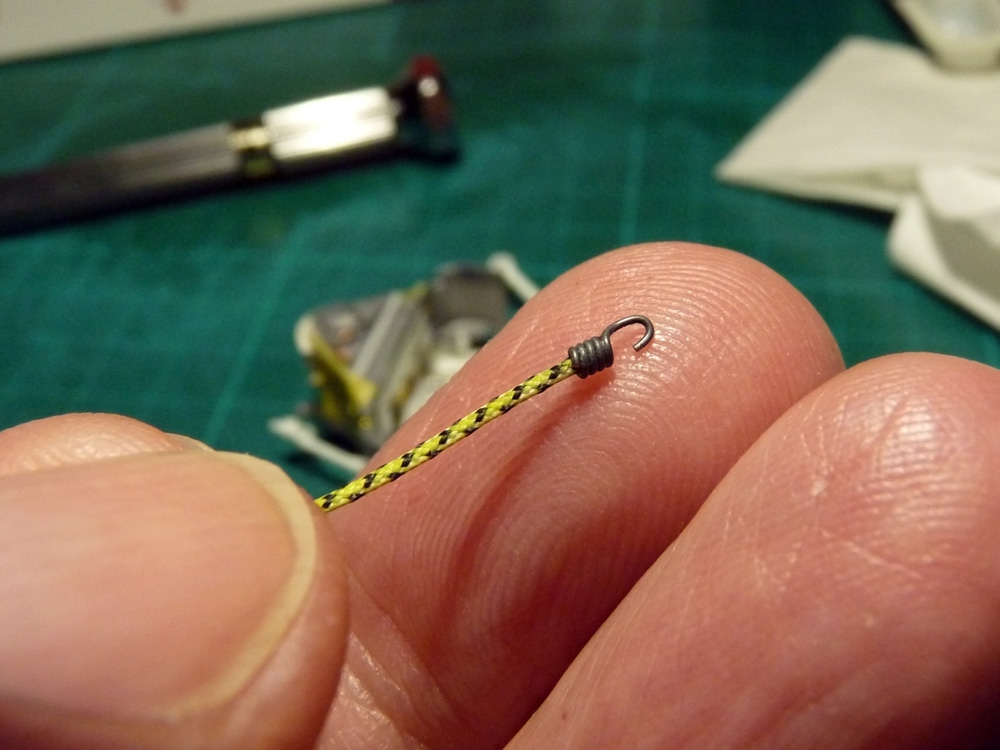

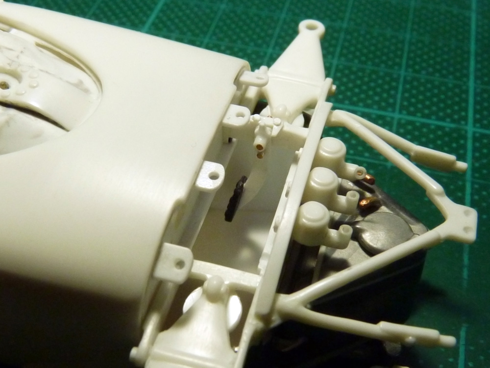

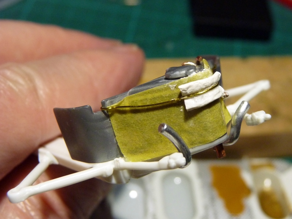

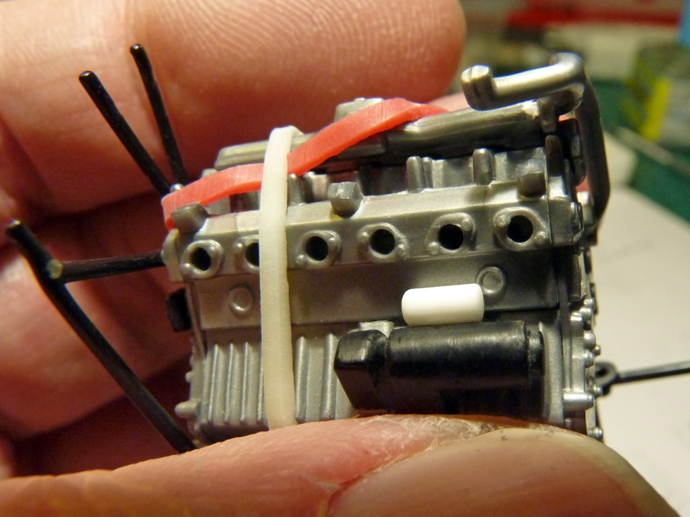

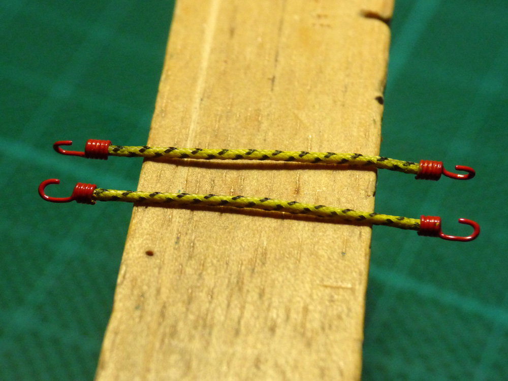

Die Spanngurte
Die vordere Ölbox war mit einem Gummilager und einem Spanngurt an der Karosserie befestigt. Am unteren hinteren Teil lag die Box mit einem runden Gummilager auf dem Monocoque. Ein oberhalb angebrachter Spanngurt zurrte die Box an ihren Platz. Auf meinen Reverenzbildern fanden sich Typen mit einem, oder auch zwei Spanngurten. Da der Ölbehälter nicht fest mit dem Chassis verbunden war, wird er sich wahrscheinlich während des Renneinsatzes nach vorne zum Kühler hin bewegt haben. Denn das Modell mit nur einem Spanngurt hatte am vorderen Teil, zwischen Gurt und Box, ein eingeklemmtes Schaumstoffpolster. Vermutlich sollte das Polster evtl. Schläge gegen die empfindlichen Kühlerlammellen verhindern. Bei dem Typ mit zwei Spanngurten war dieses Polster hingegen nicht zu finden. Hier schien man die Eigenbeweglichkeit der schweren Ölbox mit doppelter Spannkraft gelöst zu haben.
Inspiriert von dem Schaumstoffpolster, habe ich diese Variante mit dem einen Spanngurt nachgebaut. Hier die Bilder dazu:
Aus einem Papiertaschentuch und Weißleim habe ich das Schaumstoffpolster nachgebaut. Der Messingdraht soll hilfsweise den Spanngurt darstellen. Das Tamiya –Tape sollte eigentlich das Modell schützen, was aber nicht ganz gelungen ist.

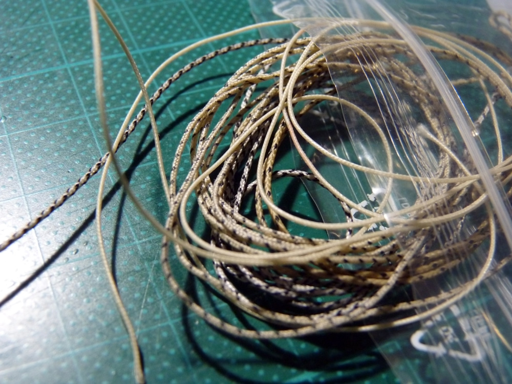

Das Material für den Spanngurt habe ich aus einem alten Radio. Es diente damals als Skalenseil, ist also entsprechend alt und gehört seither zu meiner Raritätensammlung für spezielle Anwendungen.
Das Skalenseil habe ich mit einem wasserlöslichen Farbstift dezent eingefärbt. Die Einhaklasche ist aus Stahldraht gebogen und mit Sekundenkleber verklebt.
Wie sich herausstellte, war der Stahldraht viel zu hart, weshalb ich dazu übergegangen bin, die Lasche aus Messingdraht zu biegen. Da das Skalenseil sich nicht dehnen lässt, habe ich vorsichtshalber zwei Spanngurte in unterschiedlicher Länge gebaut.
Die Spanngurte gab es damals schon in allen möglichen Farben. Da das Modell vorwiegend in einem Hell-Dunkel-Kontrast ist, habe ich mich für einen kleinen Farbakzent entschieden.

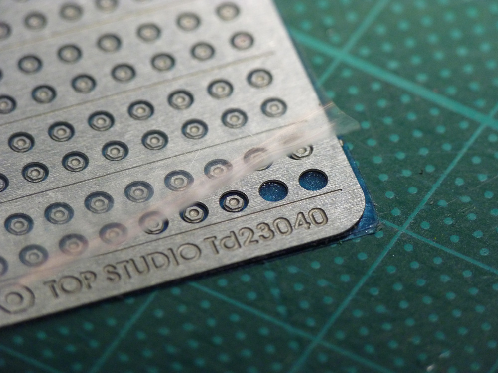

Heute habe ich die Schraubenköpfe von TopStutio erhalten und gleich ausprobiert. Die Schrauben, bzw. Muttern, sind sauber geätzt und in unterschiedlichen Größen vorhanden. Sie sind nicht mit der Platine verbunden, sondern auf einer Klebefolie positioniert. Die Kleberückstände habe ich in Nitroverdünnung abgewaschen und erst danach die Schrauben mit Sekundenkleber auf das Modell geklebt. Die Verarbeitung gleicht dem Flöhe hüten. Was aus dem Blickwinkel verschwindet ist für immer verloren.
Bis demnächst
Günter

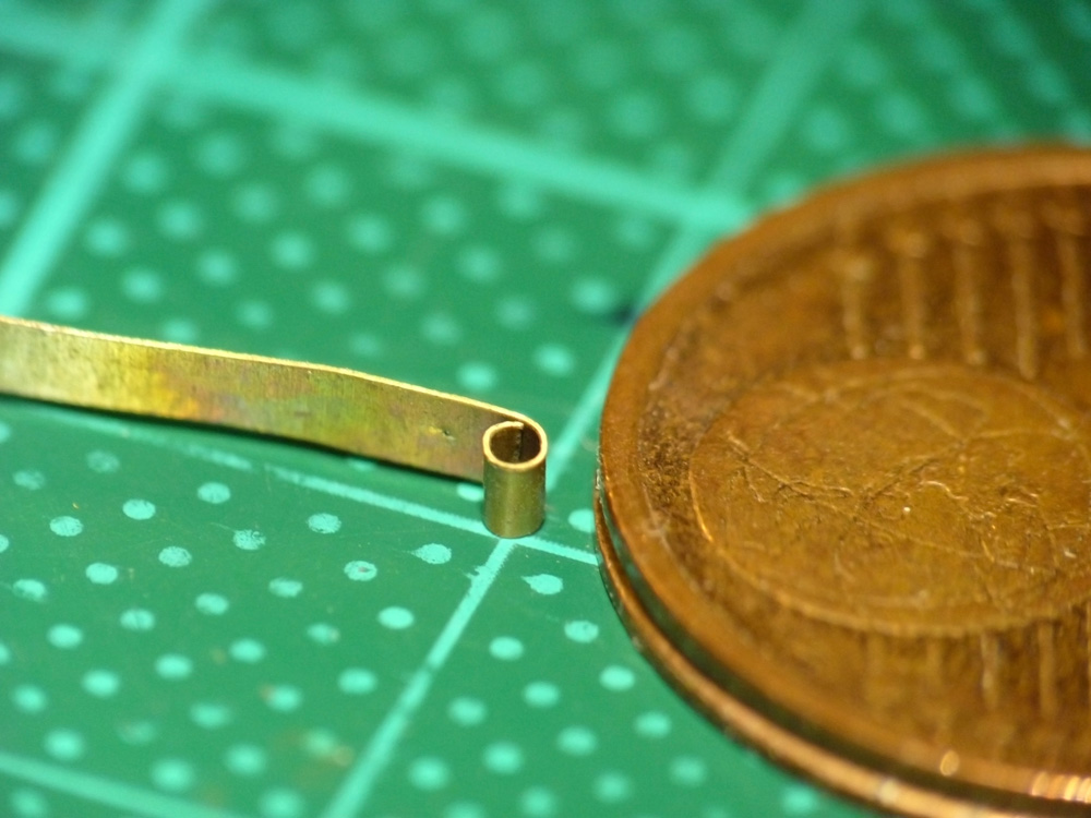

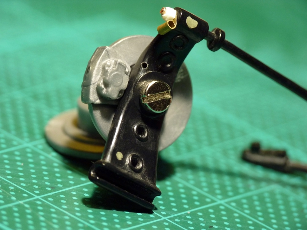

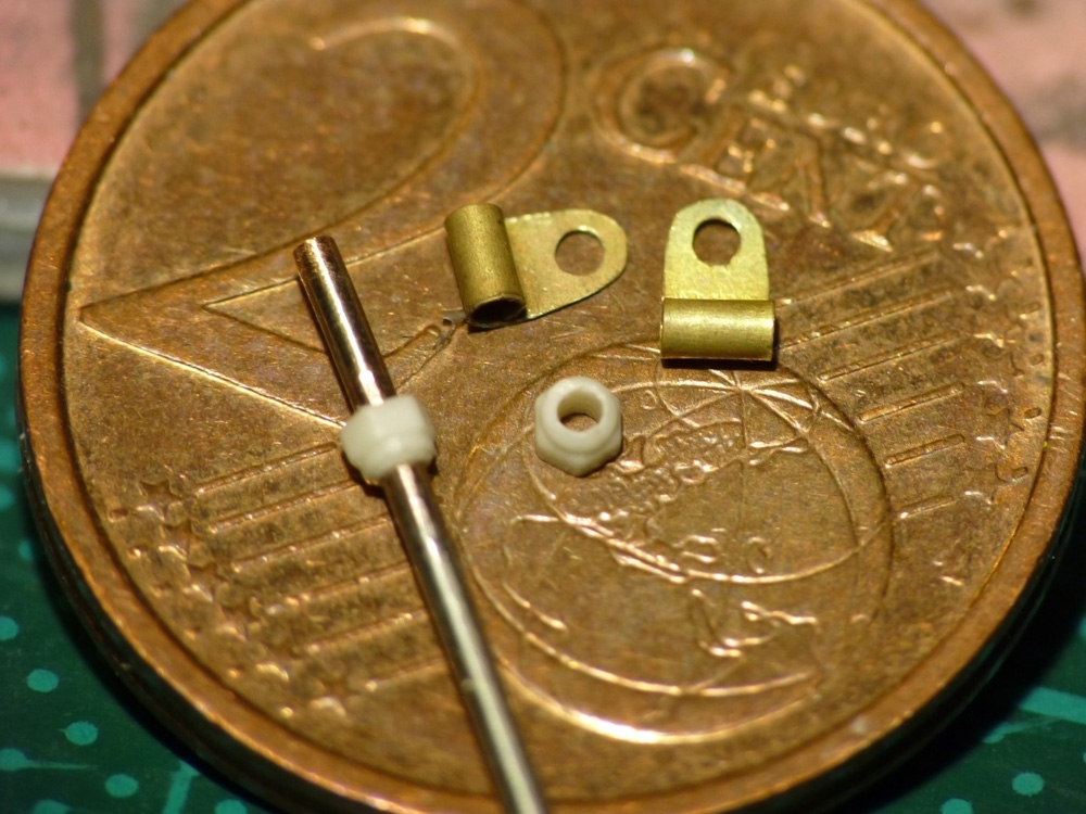

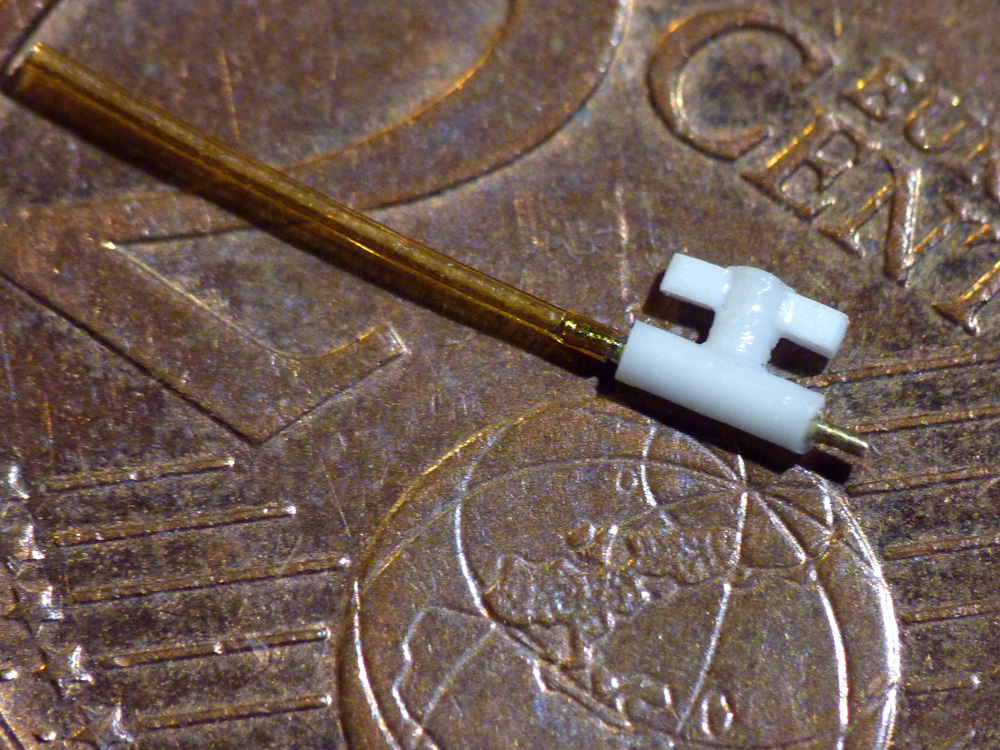

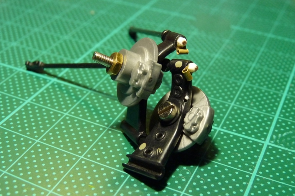

Der Bremsschlauch ist am Originalfahrzeug mit einer Befestigungsschelle am Radträger angeschraubt.
Mein Nachbau gestaltete sich etwas aufwendiger als gedacht. Um genügend Stabilität zu erhalten, hatte ich die Befestigungsschelle aus 0,2 mm Messingblech gefertigt. Da das Messing zum Biegen viel zu hart war, musste ich es mit dem Feuerzeug ausglühen. Danach war es mir möglich die Öse für den 0,8 mm Bremsschlauch passend zu biegen.
Die Frickelei habe ich in Bildern festgehalten:
Der ausgeglühte 1,5 mm breite Messingstreifen.
Mit der 0,8er Bohrung wird die Schelle am Radträger verschraubt.
Die Mutter habe ich aus diesen Fittings von TopStudio herausgearbeitet.
Mein Kompletter Befestigungssatz. Der 0,8 mm Kupferdraht ergibt die Gewindestange.
Die Bremsschlauchschellen sind mit dem Bremsschlauch ausgerichtet und mit Sekundenkleber verklebt.
Um den Schlauch in dem richtigen Verlegewinkel zu bekommen, habe ich die Bremsscheibe mit dem Bremssattel und dem Radträger provisorisch mit einer M2 Schraube zusammengeschraubt.

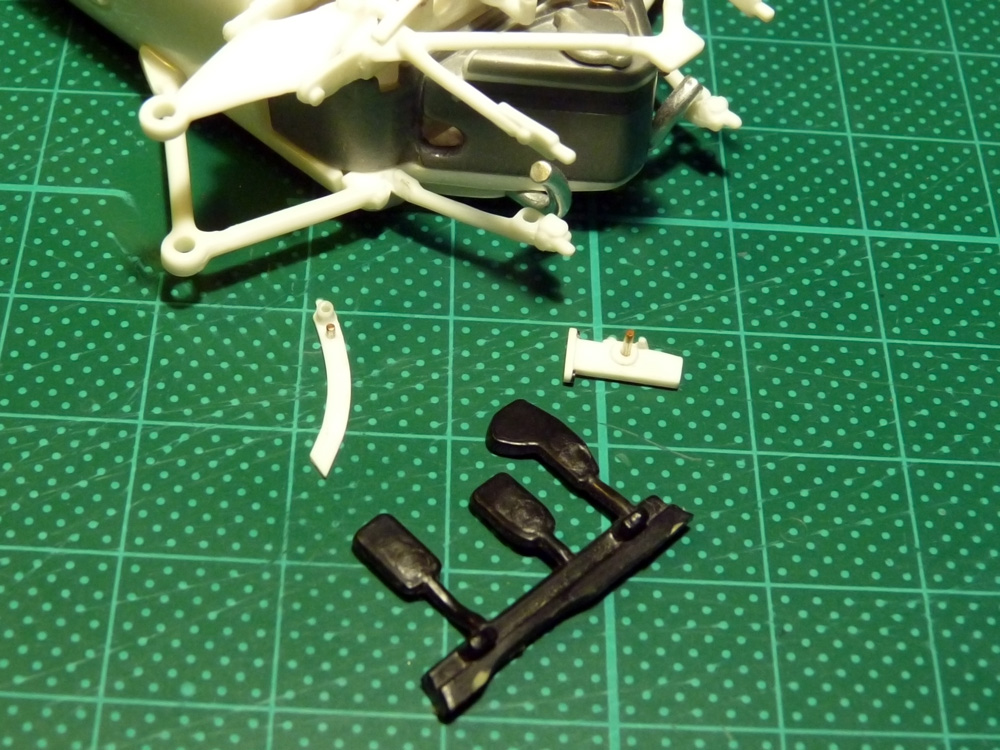

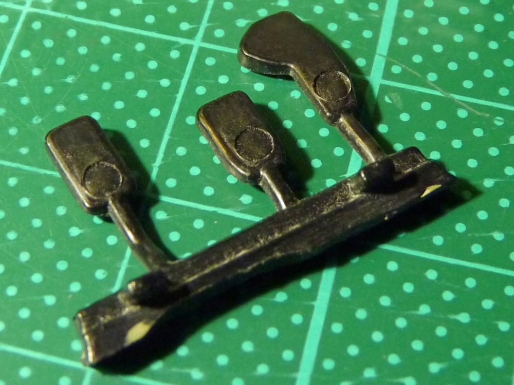

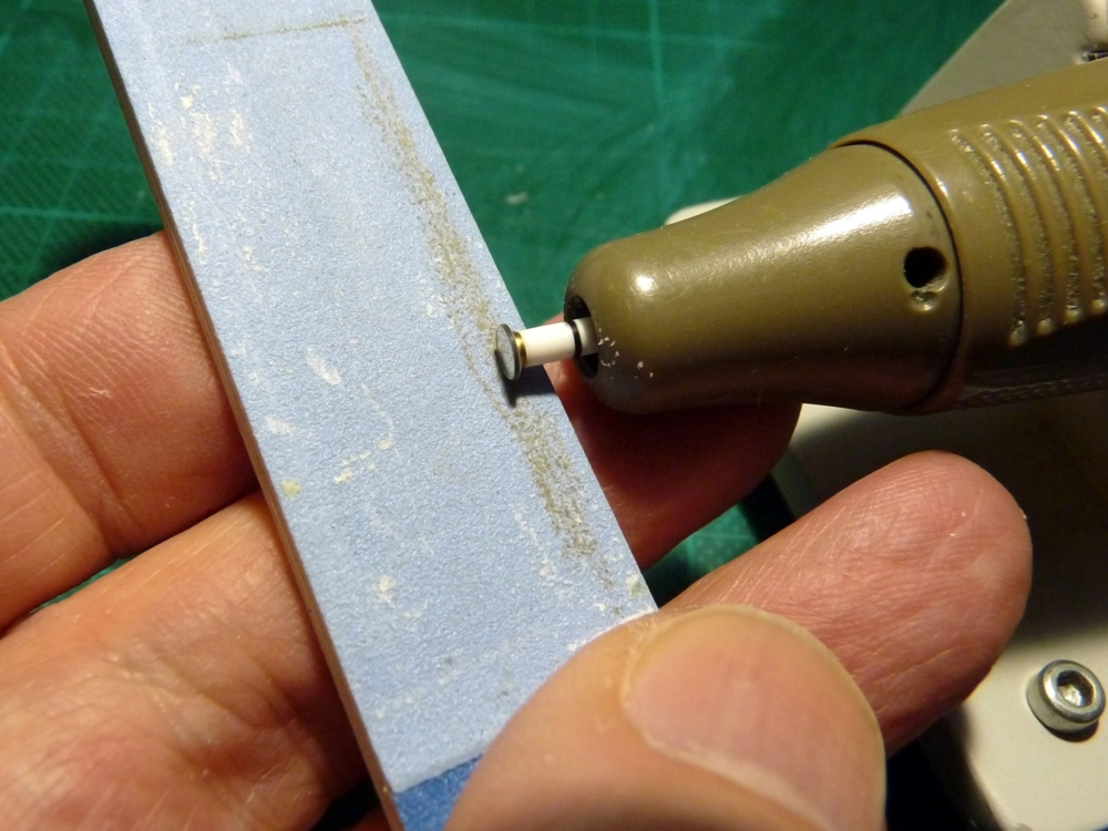

Die Rückspiegel

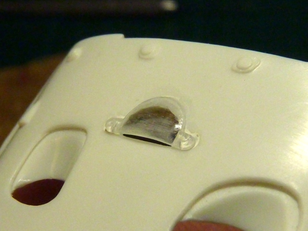

Die Tamiya-Rückspiegel bestehen jeweils aus zwei Teilen und sind nicht besonders schön geraten. Es war einiges an Arbeit nötig, um dem Gehäuse ein einigermaßen ansehnliches Aussehen zu verschaffen. Weiterhin habe ich das Gehäuse umgearbeitet und die Spiegelfläche durch eine hochspiegelnde Folie ersetzt. Hier nun der Umbau in Bildern:
Die Chromfolie spiegelt sehr schön, ist aber für meine Zwecke viel zu dick, weshalb ich die Rückseite von 1 mm auf 0,3 mm ausgedünnt habe.
Dann ging es daran, in dem Gehäuse für die reduzierte Chromfolie Platz zu schaffen.
Das Gehäuse habe ich mit diesen Werkzeugen ausgebohrt. Den Senker in Spiegelflächendurchmesser habe ich mir aus einem alten Bohrer extra dafür angefertigt.
So sieht das ausgebohrte Gehäuse aus. Viel Platz, um die Spiegelfläche zu senken, gab es nicht. Die Kunststoffwandung ist nun hauchdünn und gerade noch von ausreichender Stabilität.

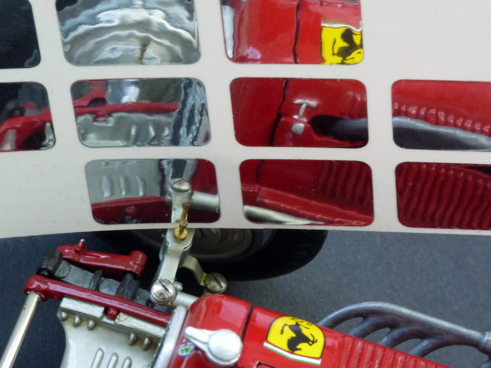

Auf die Rückseite der ausgedünnten Folie habe ich eine M1 Schraube geklebt. Denn ich bin davon ausgegangen, dass mir bei der Fertigung der Spiegel etwas kaputtgehen wird. Deshalb habe ich sicherheitshalber mit drei Stück den Umbau begonnen. Das erschien mir zweckmäßiger als im Nachgang ein identisches Ersatzstück anfertigen zu müssen. Denn: Der kluge Mann baut vor.
Als nächstes habe ich die Spiegelfläche, im Radius zu der M1 Schraube, mit der Fräse annähernd rund gefräst. Dann habe ich sie mit der M1 Schraube in die Bohrmaschine gespannt und mit einer Nagelfeile den Spiegeldurchmesser, rotierend auf Gehäusedurchmesser, abgeschliffen.
Der abgeschliffene Spiegel mit einem Evergreen-Röhrchen als Adapter für die Spannzange an der Bohrmaschine.
Leider ist mir bei den drei Spiegelgläsern kein identischer Durchmesser gelungen. Wie ihr auf dem Foto sehen könnt, ist der linke Spiegel etwas kleiner geraten. Hoffen wir mal, dass es später nicht zu sehr auffallen wird.
Nun musste ich nur noch das Schraubengewinde mit der Zange abknipsen und das Spiegelglas ist einbaufertig. Die Lackierung folgt später.
Bis demnächst
Günter

… beim Schlendern durch ein Schreibwarengeschäft habe ich mal diese Etikettenaufkleber (Bild) gefunden, von denen ich gleich eine ganze Tüte eingekauft habe. Wie ich finde, spiegeln sie ganz ordentlich, sind zudem selbstklebend und von mir schon öfters als Spiegelglas zweckentfremdet worden. Die Tüte liegt jetzt auch schon einige Jahre bei mir herum.
Die chromatisierte Folie für den Honda ist aber wesentlich besser und spiegelt auch schöner. Leider habe ich davon nur ein kleines Musterstück, weshalb der Vorrat nicht lange halten wird …
