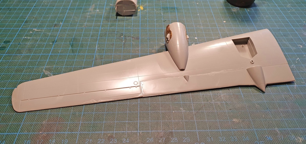

So viel zu berichten gibt es heute aber noch nicht, da ich gestern Mittag, noch Besuch hatte :grins: ein Freund kam noch vorbei und wir haben über eines seiner Projekte gesprochen, wobei er meine Hilfe braucht.
Das hat sich dann allerdings etwas hingezogen, so das meine Arbeitstisch, heute Morgen noch genauso ausgesehen hat wie gestern Mittag. :heul: :abhau:
Aber so konnte ich dann wenigstens, gerade eben dem Wunsch von Heiko, noch nach kommen, einen Cent neben den Vogel zu legen. Da ich nun aber nicht genau wusste wo neben ich den Cent legen soll, habe ich einfach mal ein paar Bilder mehr gemacht. :lol:
Zuerst nur eine Motorgondel.
Dann eine Tragfläche.
Und nun noch der ganze Vogel, mit Cent. :grins:
Allerdings ist mir dann so beim Herumhantieren, mit den Teilen noch etwas aufgefallen und zwar geht es hier um die Motoren und die Cowlings.
Die Motoren sollen nämlich in die Cowlings eingebaut werden und nicht an den Gondeln, hier ist es im Bauplan etwas unklar ausgedrückt. :cracy:
Würde man nun die Motoren an die Gondeln kleben, würde das später, in etwa so aussehen.
Aber es soll ja später ungefähr so aussehen.
Das heißt nun für mich, alles in einer etwas anderen Reihenfolge zu bauen und zu bemalen. Aber gut das ist jetzt auch kein Beinbruch, das werde ich dann über Weihnachten machen, hoffe ich zumindest. :pfeif:
So hier aber nun doch noch mal ein Größenvergleich, mit der B-17, allerdings doch noch ohne Fahrgestell an der B-29
Und zum Schluss für heute, noch etwas persönliches, aus gegebenem Anlass...

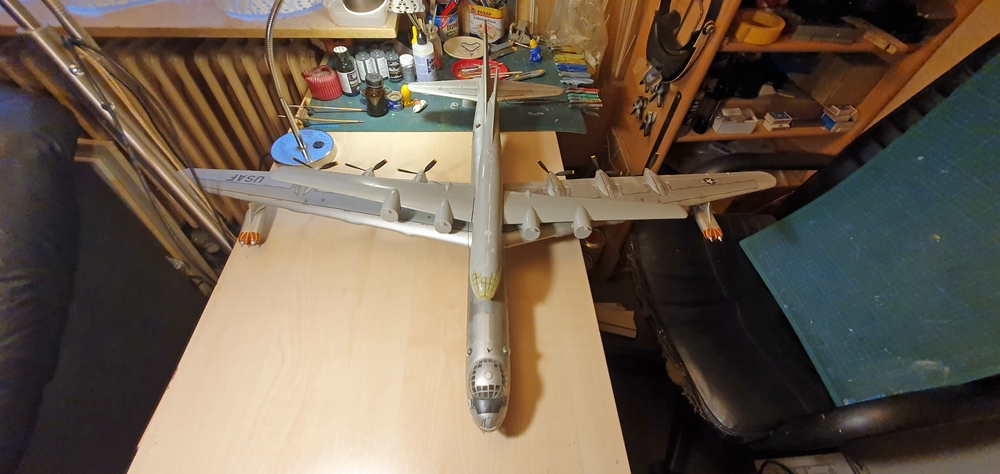

Stimmt Ray, das kann man so sehen, aber man erkennt auch schon, wohin es ging, nach dem Krieg, gerade an den schlanken, schmalen Flügeln sieht man das. Die ja dann auch im zivilen Flugzeugbau Standard wurden.
Danke dir Philipp :five: , na ja wenn keiner mehr weiter Lust hat, dann mache ich eben weiter mit meinen Bombern. :grins:
Allerdings bin auch ich gestern nicht weiter gekommen und so bleibt auch heute nur noch mal ein Vergleich, B-29 vs. B-36
Wobei man einfach auch mal dazu sagen muss, das die B-36, einfach der größte Bomber in ihrer Zeit war und auch im Modell immer noch eines der größten Modelle, die es in 1:72 je gab.
Und ja, mir gefallen diese Vergleiche schon sehr gut, zumal ja am Schluss, dieses Bauberichtes alle drei, B-17, B-29 und B-36, auf einem Bild abgelichtet werden sollen.

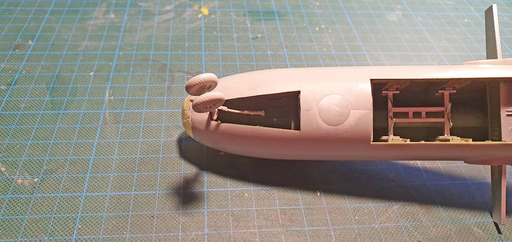

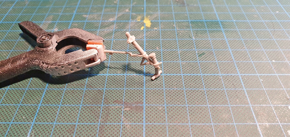

Nun geht es wieder ernsthaft weiter :grins: , gestern habe ich mir erst mal die Fahrwerke beguckt, eigentlich nichts besonderes, aber man kann doch noch etwas ändern, zumindest am Bugfahrwerk.

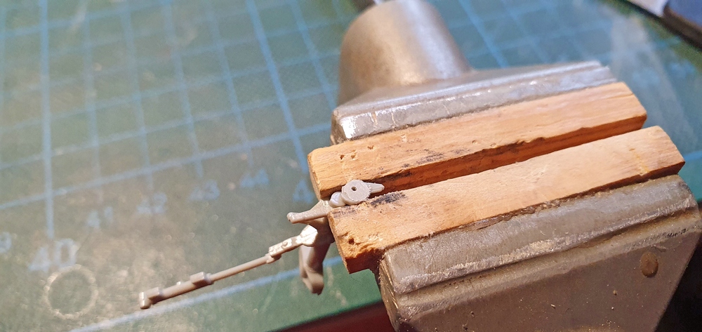

Und da ich dann ja schon eure Eingaben kenne, wie zum Beispiel: „hier könntest du ja auch ein ein gedrehtes Bugrad machen“ habe ich mir das auch gleich mal angesehen, wo es sich denn drehen würde.
Danach habe ich dieses Teil dann abgesägt und in beide Hälften, je ein 0,5mm Loch gebohrt und dann einem 0,5mm Messingstift eingebaut, der dann zur Stabilität dient.
So sah es dann nach kurzer Zeit, mit den Einzelteilen aus und das nächste Bild zeigt es dann zusammen gesteckt. Aber wirklich drehbar machen wollte ich es dann auch nicht, es ist ja so schon wieder, eine Sollbruchstelle mehr und muss sich nicht auch noch richtig drehen. :grins:

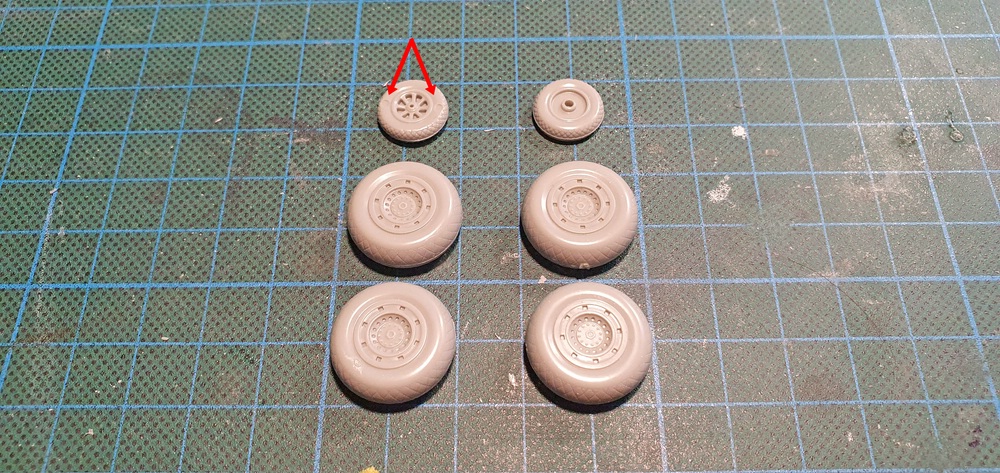

Als nächstes waren dann die Räder dran, die wurden abgemacht, aber noch nicht versäubert, sondern gleich zusammen gebaut, wobei die Bugräder einteilig ausgeführt sind.
Die Räder sehen auch gar nicht mal so schlecht aus, gut ein paar Auswerfermarken an den Bugrädern (rote Pfeile) müssen noch verspachtelt werden, aber auch nur ein kleiner Aufwand.
Somit lohnt es sich nicht, fast €33,- + Versand, für Resinräder auszugeben, hier komme ich gut mit den Bausatzrädern klar.

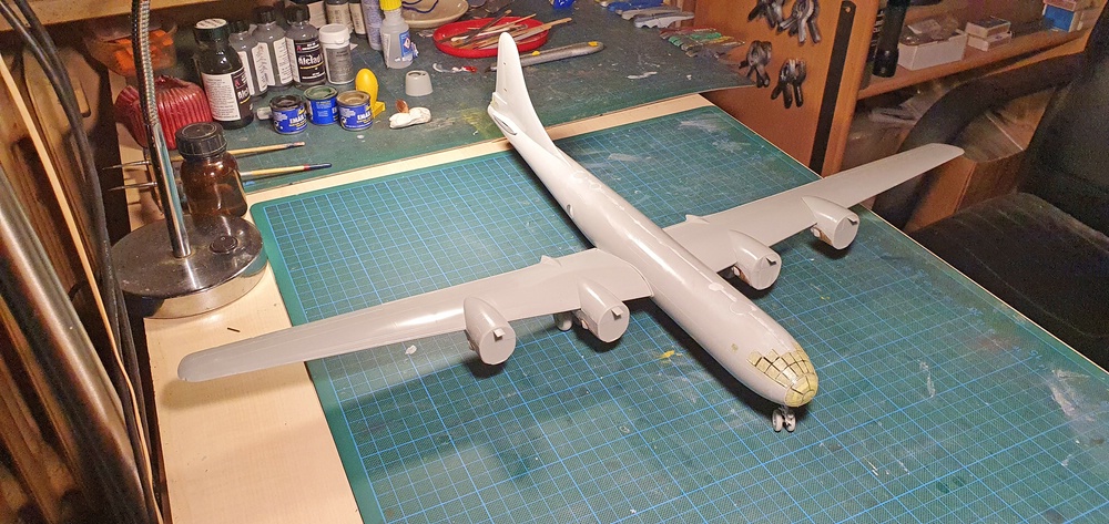

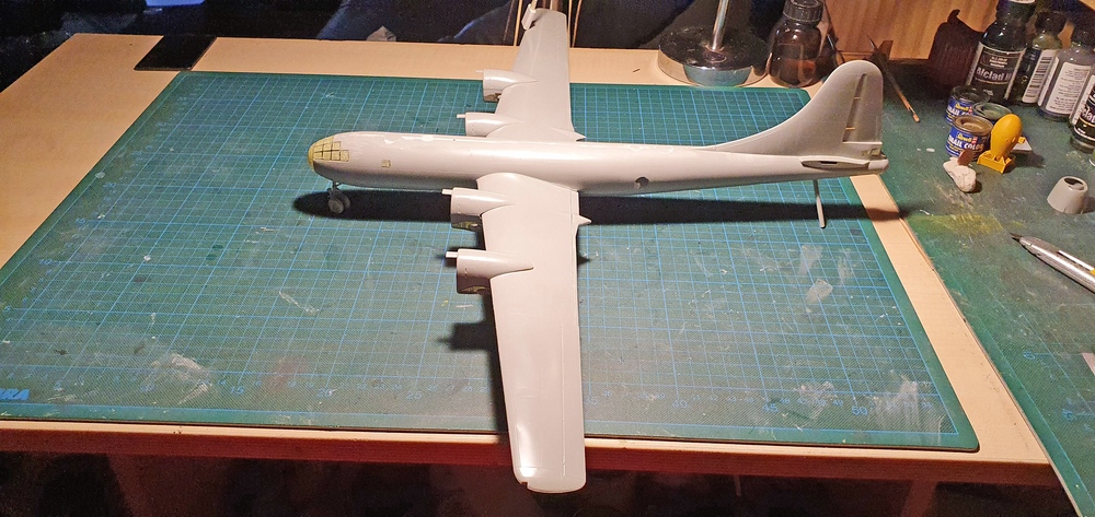

Als nächstes ging es dann mit den Hauptfahrwerken weiter, hier erst mal gucken wie sie in die Aufnahmelöcher passen, nicht so gut, hier wurden die Löcher, mit der Rundfeile etwas erweitert.
Nun wurden die Hauptfahrwerksbeine eingesetzt, aber ohne sie zu verkleben und die Streben kamen dazu, die aber nur an der Fahrwerksseite geklebt wurden. Hier dienen die Punkte nur zum ausrichten, des ganzen.
Dann wurde das Bugfahrwerk eingepasst, hier fehlt aber noch eine Strebe, die später dran kommt, aber dafür passte es auch perfekt in die Aufnahme.
Aber da ich nun mal schon soweit war, kamen auch gleich mal die Räder mit dazu, ich wollte ja nun auch mal wissen, ob er auf dem Fahrwerk steht. :abhau:
Aber gut, noch macht es die Kiste nicht, ohne weitere Hilfe :heul: , hier müssen noch ein paar Gramm an Gewicht dazu. Vorne im Bug geht es ja nicht mehr, aber in den Cowlings ist noch Platz für Gewichte und da ich davon vier Stück habe sollte das dann auch ausreichen. :grins:
Aber da der „Güterwagon“ nun mal schon so da stand, nehme ich das auch gleich für die erste Stellprobe auf seinen eigenen Rädern. :lol:
Sieht ja schon ganz elegant aus, so wie er da steht, bin schon richtig zufrieden und so langsam kann ich dann auch schon mal an die Grundierung denken und wenn da nichts weiter schief geht, sollte die auch in den nächsten Tagen folgen.

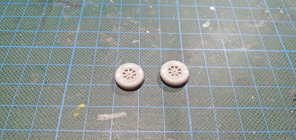

Erst mal die Bugräder, die haben am meisten Arbeit gemacht, hier sind auf den Vorderseiten der Räder, wirklich blöde Auswerfermarken.
Die hätte man auch nach innen verlegen können, bzw. die Räder anders aufbauen, aber so bleibt einem nichts weiter als hier zu spachteln.
Nun warten bis es trocken ist und dann konnte geschliffen werden.
Dann noch die anderen vier Räder, an der Klebenaht, verschleifen und dann alle Sechs aufspießen. :grins:
Anschließend wurde alles zusammen gewaschen, der Schleifstaub sollte ja aus den Ritzen, die im Profil sind.

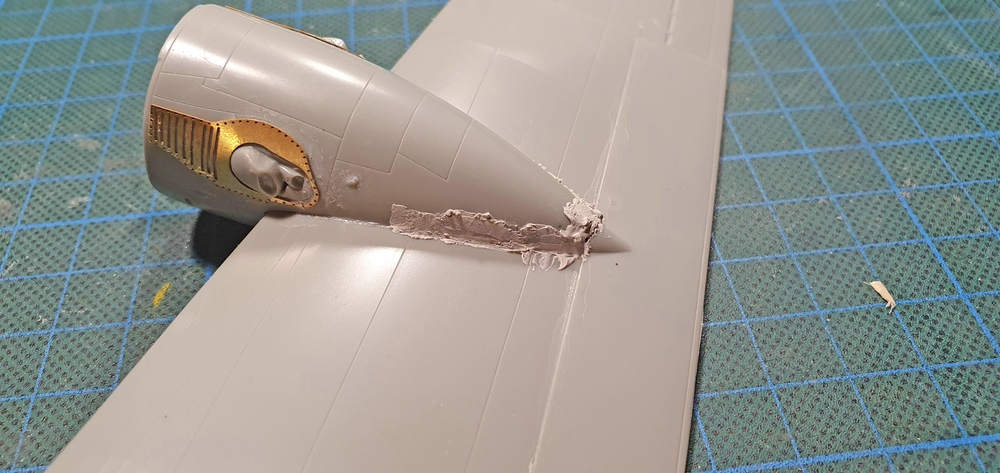

Die Feiertage sind ja im Prinzip vorbei und ich mache einfach ganz normal weiter :grins: gestern kam dann auch die erste Grundierung ins Spiel, die Räder wurden komplett Grundiert.
Auch die Fahrgestelle wurden nun mit gemacht, war ein Aufwasch, was ich nicht dokumentiert habe sind noch ein paar Ätzteile, die noch dazu kamen. :abhau:

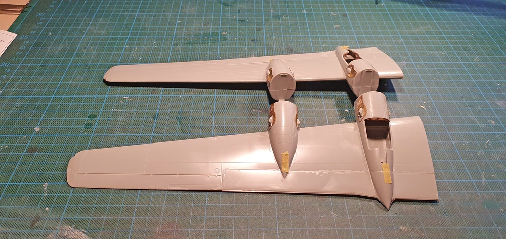

Danach habe ich dann die Triebwerksgondeln an den Tragflächen angebracht.

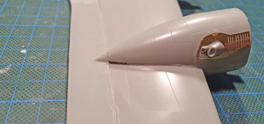

Eigentlich alles soweit problemlos, wie ich da noch dachte, aber wie das dann nun mal so ist, Kontrolle ist doch besser, als blindes Vertrauen.
Und so habe ich dann einen riesen Spalt gefunden, an einer der Gondeln, einen Canyon tiefer als die Marskanäle. :schrei:
Hier hat es dann doch wohl Spannung gegeben und sich das hintere Teil, unten wieder gelöst, :bang: absolut blöd so was, zuimal hier auch keine meiner Klammern gehalten haben. :!!
Aber das war nun so nicht mehr zu ändern, hier noch mal mit Kleber ran gehen, wäre eher kontraproduktiv gewesen, denn die Spannung bleibt so bestehen und später kommen ja noch Gewichte in die Gondeln! ;(
Also Spachtel frei und Spachtelmasse Marsch und so habe ich den Spalt rundherum verspachtelt.
Das habe ich nun erst mal alles so liegen gelassen, damit es hart und fest werden kann, das wird dann eine Aufgabe für heute sein, das ist zwar eine echt dumme Stelle zum Spachteln und Schleifen, aber mit etwas Geduld sollte es gehen. :will:

Plastic Putty
Ich nutze immer Plastic Putty von Vallejo. Meines Erachtens den besten Spachtel
den es gibt. Mit etwas Wasser am Finger kann man den Spachtel nach dem Füllen der
Fugen, Spalten und Löcher fein abziehen, dass man kaum noch nach schmirgeln muss.
:ok:

Nur ein kleines Ärgernis Heiko, das bekomme ich wieder hin, da war das Ärgernis heute in meiner Küche schon ein anderes Kaliber, aber auch das ist wieder OK. :grins:
Danke für deine Info Norman, aber ich bin wie gesagt ein Dinosaurier und nehme das was ich a) kenne und b) auch da habe. :abhau:
Und jetzt geht es ans Räder abkleben, damit ich wenigstens noch ein bisschen was schaffe heute. :cracy:

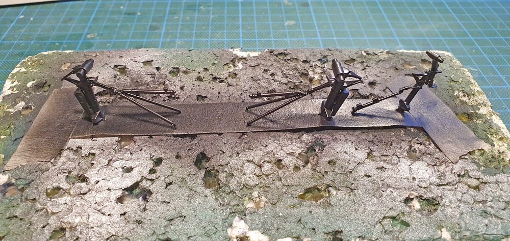

Räder und Fahrgestelle sind dann doch noch fertig geworden, fast zumindest. Den Anfang bildeten die Räder, hier sind die Ringe zum abkleben, sehr, sehr fein und man muss aufpassen, das man sie nicht zerreißt.
Den Rest muss man dann wieder in eigen Regie machen und da ich bei meiner letzten Bestellung Maskierflüssigkeit vergessen hatte, habe ich es wie immer mit Tape, in der Art eines Schildkrötenpanzers, gemacht.
Dazu werden vorher entsprechend große, oder auch kleine Stück, vom Tape zugeschnitten, die dann Stück für Stück aufgeklebt werden.
Dann wurden die Räder wieder aufgespießt und mit Alclad ALC126 Hi-Shine Alu lackiert.
Nach dem trocknen wurde dann das ganze Tape, vorsichtig wieder abgemacht.
Mit der Lackierung selber bin ich zufrieden, nur mit der Farbe der Reifen selber, noch gar nicht. :motz: Das sieht mir einfach noch zu sehr nach Neureifen aus. :schrei:
Ich denke das ich das noch mal Abklebe und dann die Reifen mit Anthrazit neu lackiere.
Zum Schluss wurden dann noch die Fahrgestelle, mit Alclad ALC 101 Alu lackiert.
Die können auf jeden Fall so bleiben und werde dann erst mal zur Seite gelegt. Ob ich dann heute noch weiter mache, kann ich noch nicht sagen, es stehen mir noch ein paar andere Dinge, ins Haus die zuerst gemacht werden müssen.
Ach so ja Lars, ich habe mir die beiden Baubericht durch gelesen und mir die Bilder genau angesehen, alles sehr schön gemacht, vor allem die Idee, ein Teil des Daches, über dem Cockpit abnehmbar zugestallten, werde ich mal im Kopf behalten :grins: ansonsten werde ich aber meiner Richtung / Linie treu bleiben und so weiter machen, wie ich mir das vorstelle, bin ja auch schon zuweit gekommen um noch Änderungen zu machen. :abhau:
