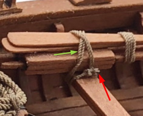

Dies Enden der Zurring (rot) würde ich nicht so kurz abschneiden. Lieber ein wenig länger lassen und dann als Schlaufe unter die Zurring schieben (grün). So haben wir es früher bei uns an Bord immer gemacht...

Danke für den Hinweis, ich mache das aber bewusst so. Werde Deinen Vorschlag aber auch mal probieren :-)
