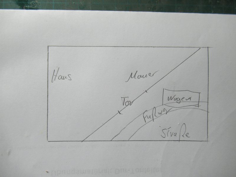

Heiter gehts weiter und zwar vor der Mauer
Das ist so mein Plan ohne Details . Da lass ich mich mal selber überraschen

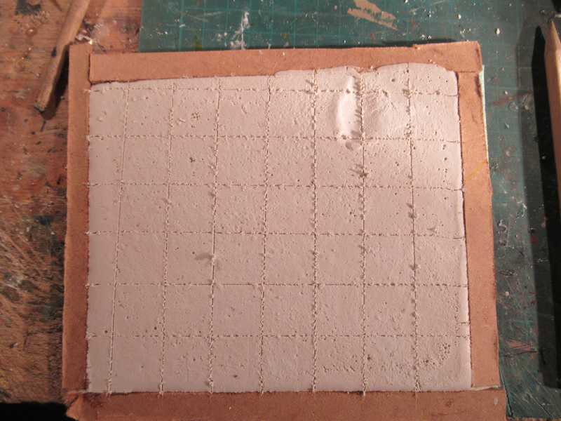

Also habe ich mir diese Platte mit ca 14x14 cm kantenlänge und etwa 1-2 mm stärke gemacht und mit Vaseline als Trennmittel bestrichen
Gips angerührt und nach einer kurzen Trocknungszeit 2x2 cm große Quadrate eingeritzt
und nach einer weiteren Trocknungszeit die zukünftigen Gehwegplatten freigelegt
Wenn ich mich nicht Verrechnet habe sind 2x2 cm bei 1:24 etwa 48 cm . Bin also im soll ^^

... da schaut man bei Dir ein paar Tage nicht rein... Potzblitz ... hast Du den Citroen schon fertig und der Ausbau erst ... einfach genial :love:
Meintest du bei der Plastik-Pflasterstein Kantenlänge nicht 0,5 cm?
Die selbstgemachten Pflaster werden ohnehin besser weil unregelmäßig :ok:

Hallo Gustav . Vielen Dank und ja natürlich kleiner Tippfehler :pfeif: 0,5 cm ist Richtig
