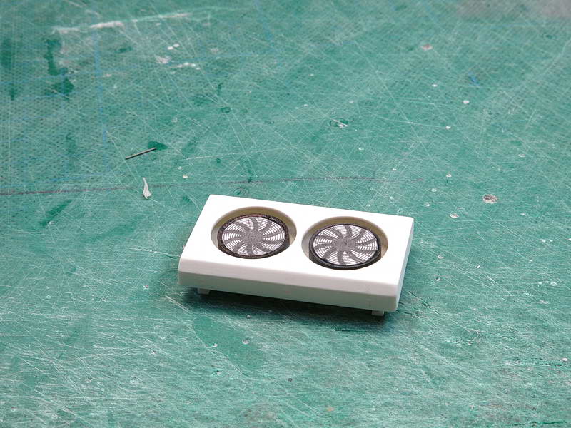

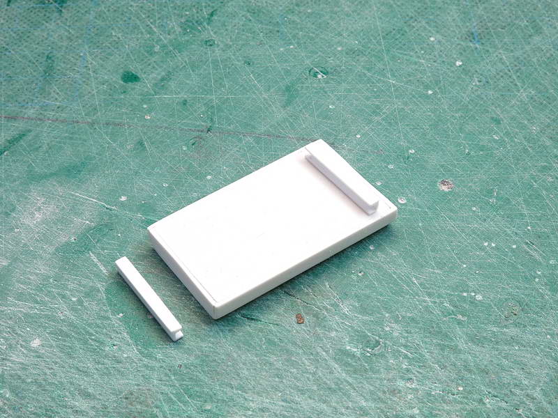

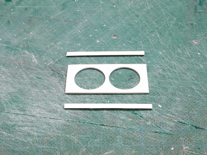

Rauf auf das Dach von Engine 34, dort befindet sich neben den Signalleuchten der Firma Whelen auch die Klimaanlage.
Zuerst habe ich das Oberteil mit den beiden Rundungen ausgeschnitten, Durchmesser 18 mm. Dazu die Seitenleisten
die im Winkel von 45 Grad angeklebt werden.
Das ganze Gehäuse ist 44 x 26 mm groß.
Mit den Kopfstücken wird das Gehäuse rundherum geschlossen.
Die Halterungen bestehen aus zwei U-Profilen mit einer Höhe von 3 mm. Vorher wurde noch eine Bodenplatte von unten
eingeklebt.

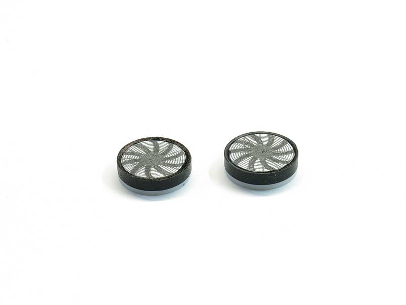

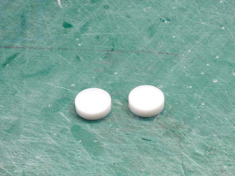

Die Ventilatoren oder engl. Fans wurden aus PS auf der Drehbank gedreht, Höhe 4 mm, Durchmesser 15 mm.
Was ich als Modell in 1:25 nicht herstellen konnte, das sind die beiden Ventilatoren. Bei einem Durchmesser von 15 mm hätten
die Drähte der Schutzgitter einen Durchmesser von etwa 0,1 bis 0,2 mm. Neun feine Ringe hätte ich mit verschiedenen
Durchmessern anfertigen müssen, der kleinste Ring hätte 5 mm und der größte Ring 14 mm. Nahezu unmöglich so etwas selbst herzustellen.
Selbst als Fotoätzteil wäre es eine Herausforderung gewesen, solch ein Gitter, dazu noch mit den Querstreben anzufertigen.
Also habe das Foto des Fans auf einen Durchmesser von 14 mm verkleinert und auf mattem Papier ausgedruckt.

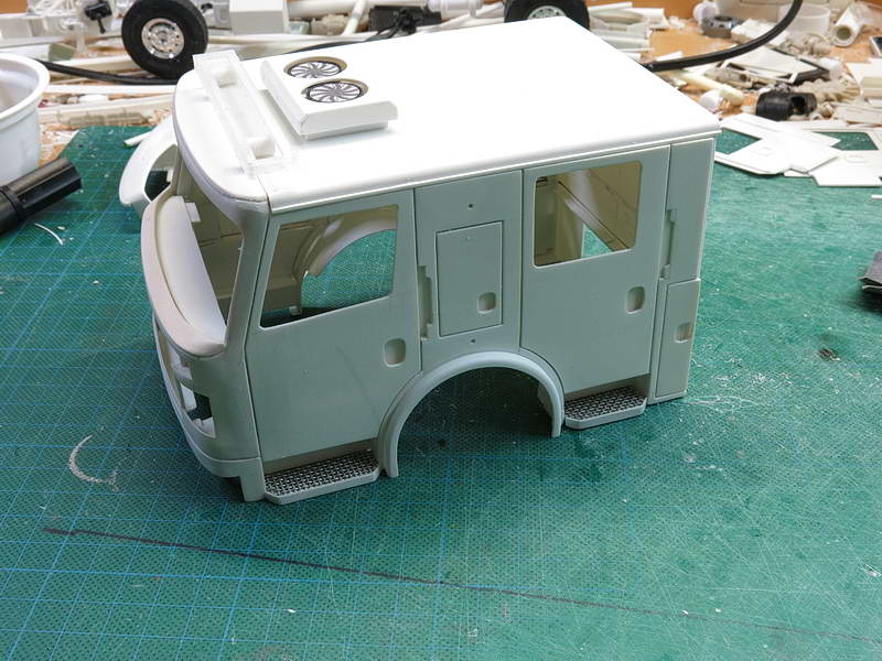

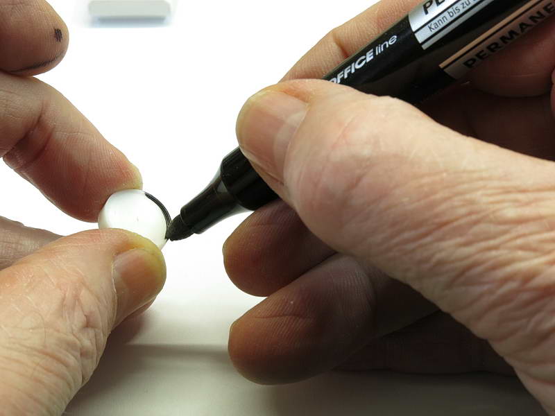

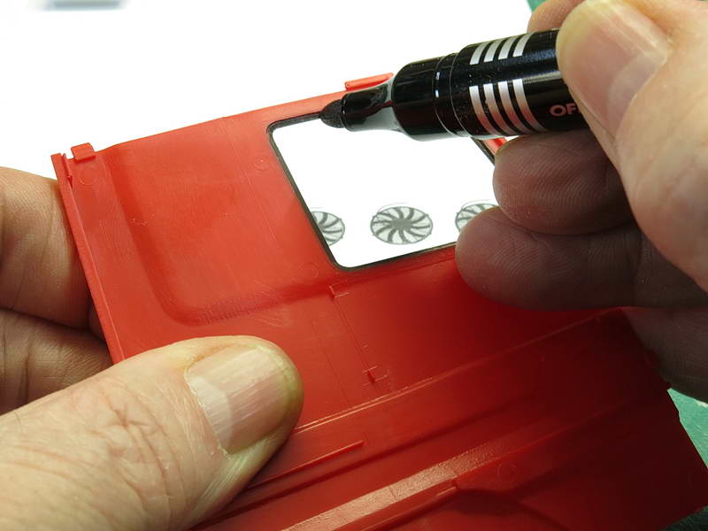

Nächster Schritt. Ihr kennt doch alle das Problem der sauberen Linien an Kanten, wie hinkriegen? Ich mache es bei verschiedenen Anwendungen so.
Ich nehme einen wasserfesten Edding (kann auch von anderen Firmen sein) mit einer breiten Spitze, schlitze diese in der Mitte auf und biege
dann beide Seiten ein wenig auseinander. So wie die gespaltene Zunge einer Klapperschlange.
Dann wurden die Ränder der beiden Rundprofile mit der gespaltenen Spitze des Edding angemalt, sauber und gleichmäßig herumgezogen.
Kurz trocknen lassen und dann noch mal drübergehen, das reicht.
Ich hatte euch ja versprochen zu zeigen, wie man am Modell die Gummis an Fensterrahmen innen wie außen sauber hinbekommt.
Vergesst abkleben und mit dem Pinsel lackieren, auch Airbrush funktioniert nur bei sehr großen Modellen.
Es ist die gespaltene Spitze von wasserfesten Stiften die den gewünschten Erfolg bringt. Hier an einem Seitenteil einer Actros-Kabine zeige ich euch wie es geht.
Den Stift ansetzen und ihn mit einem gleichmäßigen Druck um den Fensterrahmen ziehen. Nach Möglichkeit nicht absetzen, sondern durchziehen,
so bleibt die Breite der schwarzen Linie erhalten.
Und innen funktioniert es genauso.
Das Ergebnis spricht für sich.

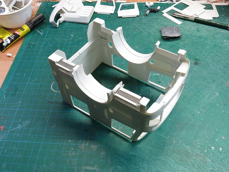

Da die Ventilatoren in einem stabilen Gehäuse eingebaut sind, muss dieses auch am Modell ein wenig angedeutet werden.
Im Original bestehen diese aus Kunststoff und diesen Effekt wollte ich auch am Modell rüberbringen.

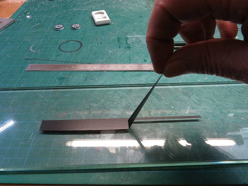

Zwischendurch habe ich die Ausdrucke ausgeschnitten und auf die beiden Rundprofile aufgeklebt. Um eine optische Größe zu erzeugen,

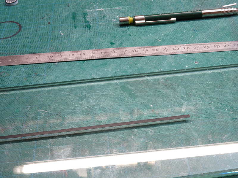

habe ich aus schwarzem Isolierband einen Streifen mit einer Breite von 2,5 mm ausgeschnitten und zwar auf einer Glasplatte.
Die Glasplatte wurde vorher gereinigt und hinterläßt keine Spuren die dafür sorgen könnten, dass das Isolierband Schmutz mit aufnimmt
und dann nicht mehr klebt.
Der Schnitt auf der Glasplatte ist sauber und die Klinge vom Messer schneidet nicht ein, da das Glas hart ist,
anders als bei einer doch weichen Schneidunterlage.
Was bleibt ist ein sauberer gut abziehbarer Streifen schwarzen Isolierbandes.
Beide Rundprofile wurden ab dem oberen Rand mit den 2,5 mm breiten Streifen beklebt,
somit entsteht der Eindruck eines breiten Trägerrahmens der Ventilatoren.
Nur eingesetzt nicht eingeklebt, da das Gehäuse der Klimanlage noch lackiert wird. Auch kommen oben auf die Abbildungen der Ventilatoren
noch feine schwarze Scheiben, welche die Motoren der Fans darstellen, siehe Originalfoto.

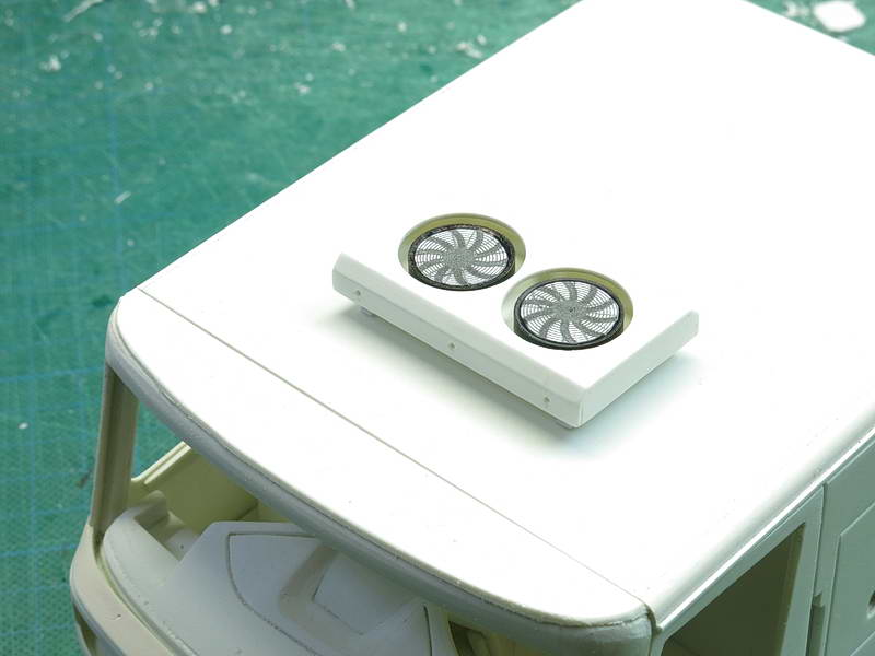

Und so sieht das Ganze auf dem Dach vom Modell aus.

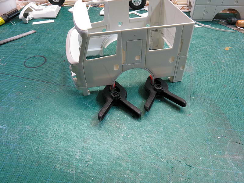

Weiter zu Engine 34. Die Kabine habe ich zwischenzeitlich weiter aufgebaut und zwar mit der Verkleidung der Radhäuser.
Es folgten die sogenannten Fenderettes, die ihr schon am Heckaufbau gesehen habt.
Passgenau einsetzen und ankleben.
Fertig. Die Außenkante (Winkel) wurde abgerundet und glattgeschliffen. Diese Teile werden verchromt.
Schauen 3 mm raus und bilden eine Linie mit den Trittstufen.
Radhausverkleidung mit Locationslinien für die Fenderettes.
Kabinenunterseite mit eingesetztem Boden.

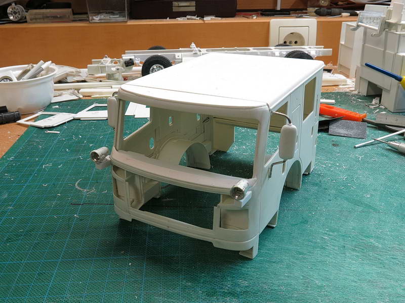

Zwischenzeitlich, wie sollte es auch anders sein, habe ich an Engine 34 weitergeschraubt. Nichts besonderes, aber das Modell wächst.
An Engine 34 befinden sich vorne zwei zusätzliche Lampen der Firma Mars und sind mit LED’s bestückt. Im Bausatz des ALF Eagle von Trumpeter
sind diese auch vorhanden und verwende sie deshalb auch an meinem Rosenbauer-Modell. Ich hätte sie sonst auf meiner Drehbank hergestellt.
Die Halterungen bzw. Sockel musste ich neu anfertigen, da sie anders aussehen als beim American LaFrance. Die Lampen wurden auf die Sockel geklebt,
der Chrombelag teilsweise abgeschliffen, so dass auch die Nähte nicht mehr zu sehen sind. Später wird das Ganze komplett neu verchromt.

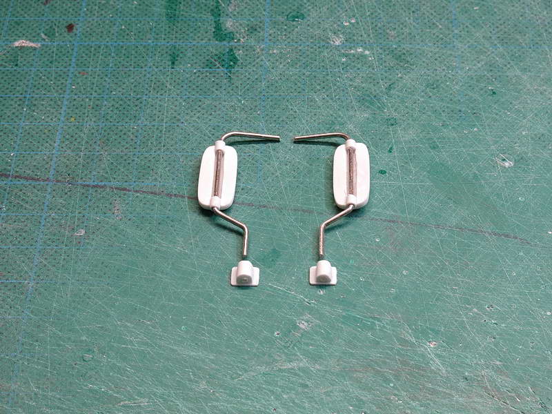

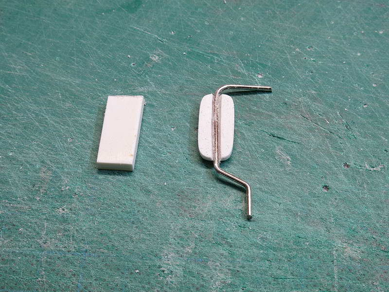

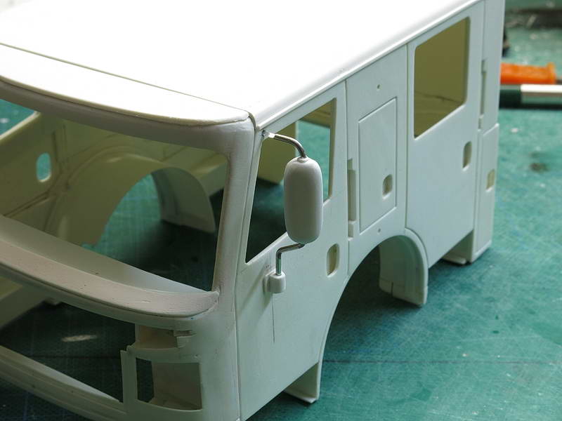

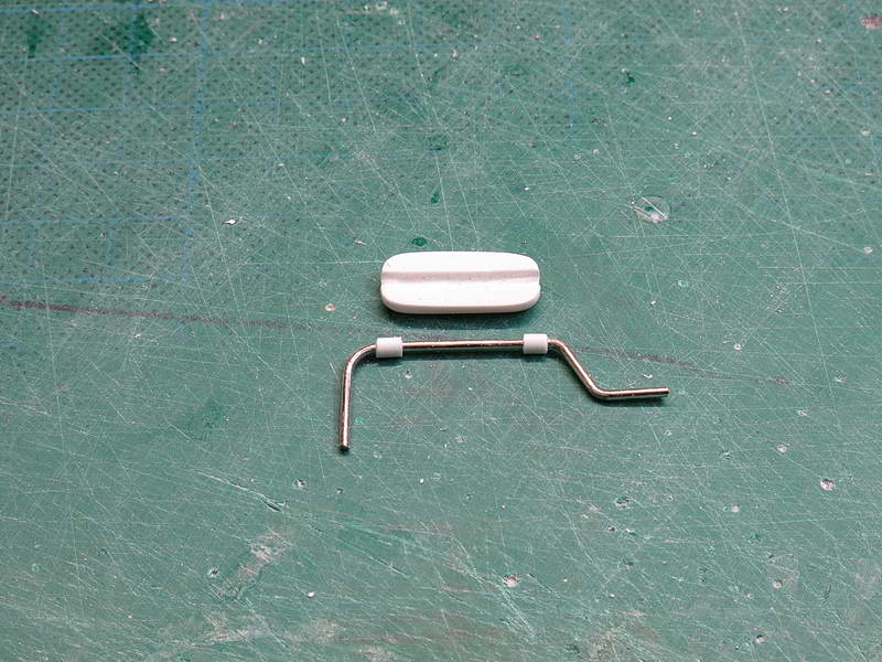

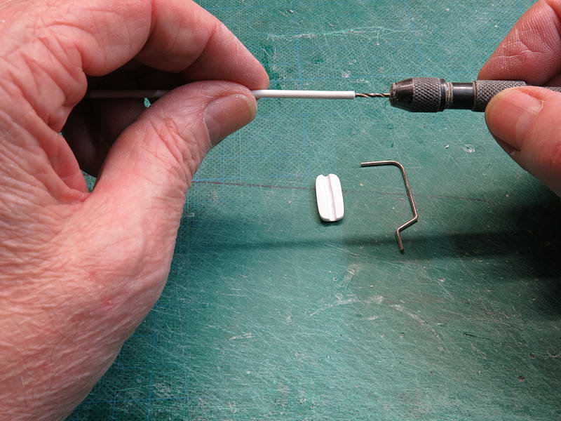

Als nächstes habe ich mir die Außenspiegel vorgenommen. Wollte erst die Spiegel vom ALF nehmen, sind aber zu groß. Also, alles neu.

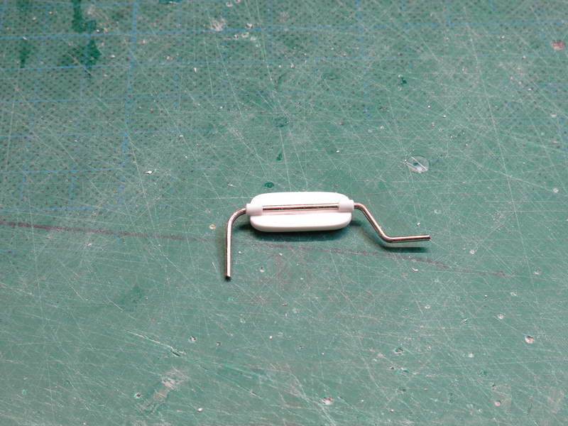

Die Bügel wurden aus 1,2 mm Stahldraht gebogen und sind somit leicht zu handhaben, man braucht sich keine Sorgen machen das sie abbrechen.
Oben im Türrahmen wurde an vorgegebener Stelle ein Loch der Größe 1,2 mm gebohrt und zur Probe eingesteckt.
Aus 3 mm starkem PS habe ich dann den Spiegelkörper geformt, also in diesem Fall die Rückseite. Zwei Platten der Größe 8 x 20 mm ausgeschnitten
und mit dem Cuttermesser plus Schmiergelpapier in Form gebracht. In der Mitte wurde eine 1 mm tiefe Nut eingefräst, sie nimmt den Bügel auf.
Zur Herstellung der Drehgelenke bzw. Ösen habe ich dann ein 2,2 mm dickes PS-Rohr auf 1,2 mm innen aufgebohrt.
Diese dann auf eine Länge von 3 mm abgeschnitten und auf die Bügel aufgeschoben.
In dieser Position wurden die beiden Ösen dann eingeklebt. Somit bleibt der Spiegel beweglich.
Und wieder einmal angepasst.
So sehen sie aus ohne Spiegelglas, aber es kommt an beiden Seiten der Spiegel nach ein 1 mm Rahmen hinein, der mit den Ösen eine Höhe bildet.
Desweiteren wurden die unteren Halterungen die sich an der Tür befinden angefertigt. Der Chrombelag an den Büglen wird noch restlos entfernt,
da Spiegel und Halterungen ebenfalls komplett verchromt werden.
Hier noch mal alle Teile auf einen Blick.
Die unteren Halterungen haben einen 1 mm starken Pin bekommen und in die Tür eingedrückt wo sich ebenfalls eine Bohrung von 1 mm befindet.
Als nächstes kommen oben am Türrahmen noch kleine Winkel hin, diese werden aber am Bügel befestigt und stellen die Halterungen für den Bügel oben dar.
Foto: Rosenbauer
Hier mal ein Originalfoto wo ihr den Spiegel samt Bügel sehen könnt.

danke für Deine guten Wünsche, die gerne an Dich zurückgebe. Hoffen wir mal, das wir irgendwann die Kurve kriegen und das ganze
Covid-Desaster hat ein Ende. Die Bügel für die Spiegel habe ich nicht frei gebogen. Der Draht wurde an einen Metallblock angelegt
und mit einem anderen Metallblock um diesen herumgebogen. Freihand bekommt man keine zwei gleiche Radien hin. Und bei jedem
Bügel habe ich gleich drei davon. Als nächstes werde ich die Spiegel anfertigen, woraus weiß ich noch nicht.
Klaus

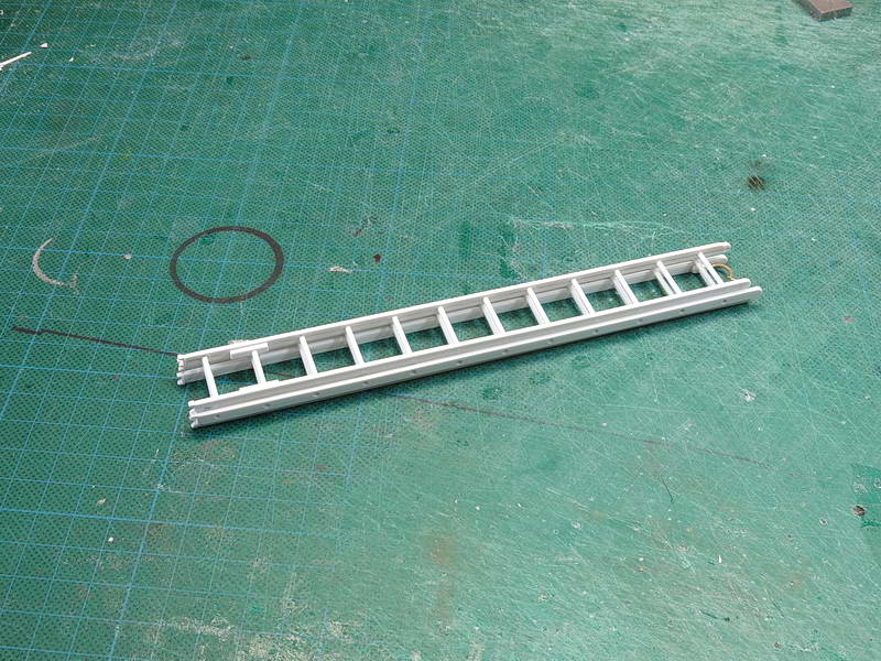

Heute mal wieder eine Kleinigkeit fürs Modell. Engine 34 besitzt drei Bodenleitern, d.h. eine Leiter mit Schwenkhaken zum einhängen an Fenstern,
Balkonen oder wo sich der Einsatz solch einer Leiter noch anbietet. Desweiteren eine zweiteilige Schiebeleiter, dessen schmalere Leiter mit einem
Seil hochgezogen wird und einrastet. Ich hätte auch die Leitern aus dem American LaFrance-Bausatz von Trumpeter nehmen können,
passen aber von der Länge und den Maßen her nicht zum Rosenbauer-Modell. Also, habe ich sie komplett neu angefertigt.
Dazu wurden zwei 1,5 mm dicke PS-Streifen übereinandergelegt und mit Zwingen festgeschraubt.
Darauf habe ich eine Linie gezogen und alle 14 mm eine Markierung gesetzt. Exakt auf diesen Markierungen, die in Verbindung mit der durchgezogenen
Linie ein kleines Kreuz bilden, habe ich mit einer Nadel den Mittelpunkt gestochen.
Anschließend habe ich auf diese Punkte einen 1,5 mm Bohrer gesetzt und diesen durch die beiden PS-Platten gebohrt. Etwa 1,5 mm vom Mittelpunkt
der Bohrung wurde dann an beiden Seiten überflüssiges Material abgeschnitten, sodaß ich zum Schluß zwei gut 3 mm Breite Seitenteile hatte.
In die 1,5 mm Bohrungen wurden dann 22 mm lange Sprossen eingedrückt und zwar ganz durch.
Diese dann mit Kleber auf der Innenseite fixiert.
Auf einem Messingblock wurde die Leiter ausgerichtet, die Sprossen rechtwinklig gelegt und mit einem weiteren Block belastet.
Nachdem die Sprossen festgetrocknet waren, kam das andere Seitenteil der Leiter dran.
Hier wurden die Sprossen aber nur 0,5 mm in die Bohrungen eingeschoben und festgeklebt. So entsteht der Effekt, dass es sich bei den Sprossen
wie am Original um Alu-Rohre handelt, was sie ja auch sind. Ich konnte leider keine Rohre mit einem Außendurchmesser von 1,5 mm finden,
die innen auch noch hohl sind. Also habe ich mich mit dieser Lösung angefreundet.
So sieht das erste Leiterteil aus. Die zweite Leiter ist schmaler und liegt innen auf.

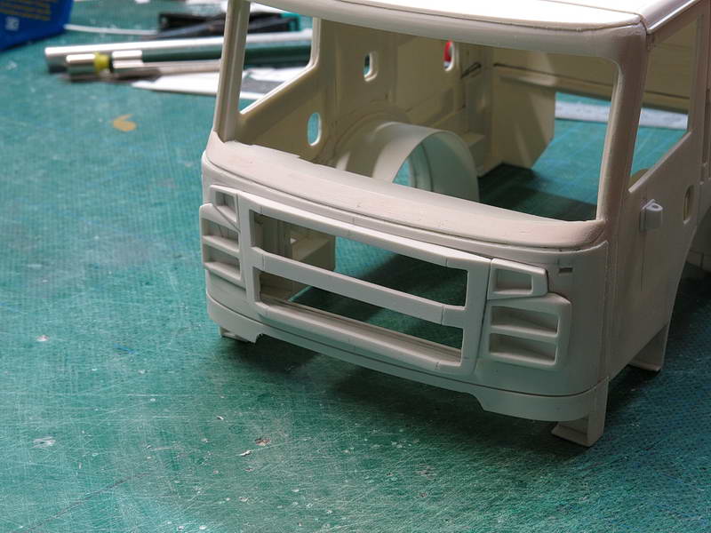

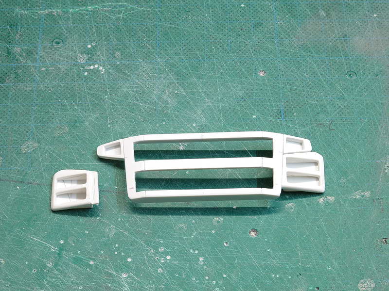

Habe ich immer vor mir hergeschoben, aber jetzt ist er fast fertig, der Kühlergrill. Da dieses Bauteil ebenfalls vollverchromt wird,
muss es so exakt und sauber sein wie die Oberfläche einer Glasplatte. Wenn dem nicht so ist, sieht man später nach der Verchromung
jeden kleinen Staubkorn oder jede Unebenheit. Den Hauptrahmen habe ich aus 1,5 mm PS nach Zeichnung ausgefräst,
exakter geht es nicht, selbst von Hand nicht. Die Rundungen in den Ecken kommen durch den 2 mm Fräser und wurden begradigt.
An zwei bestimmten Stellen wurde der Rahmen angeritzt und leicht nach innen gebogen, entsprechend den Radien, die auf der
Zeichnung angegeben sind. Damit die Schnitte nicht durchbrechen, habe ich sie innen oben, unten und in der Mitte mit PS-Streifen verstärkt.
Diese sind später nicht zu sehen, da die gesamte Kühlermaske in die Frontseite der Kabine etwas hingesetzt wird. Rechts und links
oben kamen dann die Lampengehäuse dran, die ich beide von Hand gefertigt habe. Im nächsten Schritt die Rahmen und Gehäuse der
Hauptscheinwerfer. Das war eine Schneid- und Schleifarbeit.
Ihr seht, dass alle Lampenghäuse ebenfalls im Winkel stehen, bedingt durch die Winkel im Rahmen. Die Gehäuse wurden jeweils einzeln
an die Außenrahmen angeklebt.
Sieht dann fertig so aus. Innen kommen dann später noch Feingitter mit schmalen Chromstreifen hinein, die ebenfalls verchromt werden.
Hier ist die Kühlermaske oder Grill nur lose eingesetzt.
Ein Blick aus dieser Perspektive.
Und mal mit Frontbumper. Insgesamt wird der Grill noch mit 1000er Schleifpapier superfein abgeschliffen.
Foto: Rosenbauer
Und so sieht der Kühlergrill am Original-Fahrzeug aus. Bis der Grill am Modell genauso aussieht, bedarf es noch einiger Tage Arbeit.

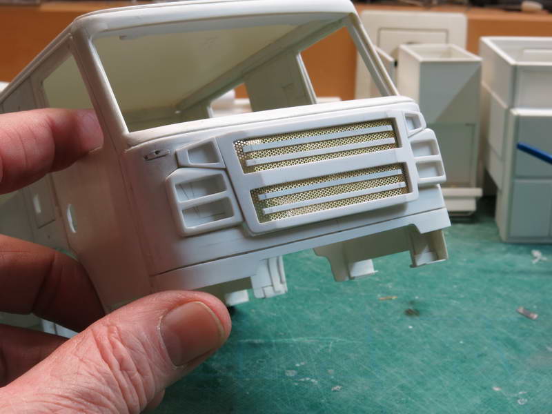

Jetzt bekommt der Kühlergrill das was ihn als Grill darstellt, eine feine Gitterstruktur. Diese besteht aus einem Fotoätzteil
und nennt sich Mesh 6x6 Hexagonal, also feine 6-eckige Löcher. Die Platte ist 7 x 13 cm groß und daraus habe ich das Gitter
herausgeschnitten. Vorher hatte ich aber eine Schablone angefertigt, diese in den Rahmen eingepasst und danach das
Gitter ausgeschnitten.
Dann wie auf dem Originalfoto oben zu sehen, kamen die vier 1,5 mm breiten und 0,5 mm dicken PS – Streifen auf die Gitterstruktur.
Das war eine Fummelarbeit. Zwei Streifen wurden auf Tesafilm aufgeklebt, die Rückseiten dann mit Sekundenkleber-Gel leicht
eingestrichen, nicht zuviel sonst füllen sich die kleinen sechseckigen Löcher. Dann den Tesastreifen exakt mittig aufgesetzt und
leicht angedrückt. Nachdem der Sekundenkleber getrocknet war, konnte ich den Tesafilm-Streifen abziehen und die PS-Streifen
waren fest. Das Ganze zweimal. Gel lässt sich im Gegensatz zum Flüssigkleber noch korrigieren, der wie der Name schon sagt
Sekundenkleber nicht, der zieht sofort an.
Nur lose eingesetzt sieht der „fertige“ Kühlergrill dann so aus. Verchromt dann noch besser.
Hier mal eine Gesamtaufnahme als Vergleich zum Originalfoto.

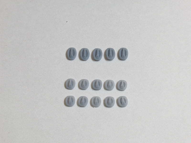

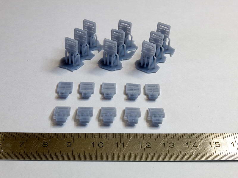

Etwas ganz Neues sind die Sitze, die habe ich noch einmal anfertigen lassen da die ersten Shots zu grob waren. Diese stammen
jetzt aus einem Harzdrucker, zeigen mehr Details und die Oberfläche ist glatter und sauberer.
Und auch die später ebenfalls vollverchromten Türgriffe in zwei Größen stammen aus einem Harzdrucker.
Hier mal auf die Kabine aufgesetzt.

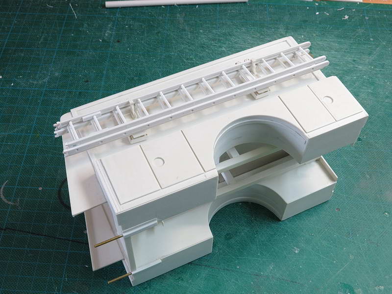

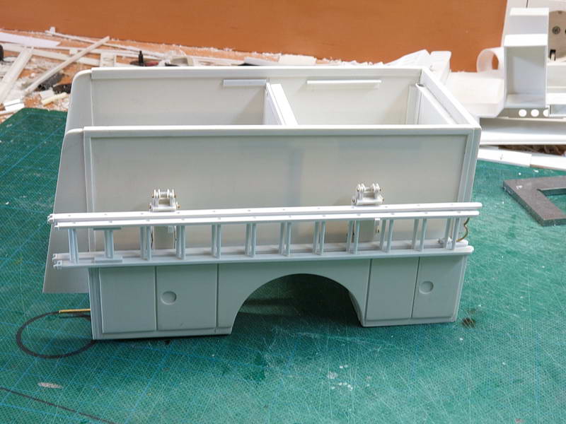

Hatte sie schon angefangen und nun fertiggestellt, die Bodenleitern. Insgesamt drei Stück befinden sich am Fahrzeug.
Hier die zwei die zusammengehören und Schiebeleitern sind. Die schmalere obenliegende Leiter wird mittels eines Seils
hochgezogen. Dieses bringe ich aber erst nach der Lackierung an. Die einzelne Leiter oben ist eine Hakenleiter,
die man einhängen kann, in dem die Haken um 90 Grad verdreht werden.
Die mittlere Leiter ist die breite und die beiden schmaleren werden darüber und darunter zu einem Paket zusammengelegt.
Alle drei werden dann auf das LAS system (Ladder Access System) gelegt. Und so sind sie an den Seitenwänden der Aufbauten angebracht.
Werden Hydraulisch per Knopfdruck rauf- und runtergefahren. Hier mal ein kleines Video wie es am Original, also Engine 34 aussieht: Ladder Access System
So sieht das Ganze am Aufbau aus.
Hier einmal aufgelegt, so könnt ihr die genaue Position sehen.

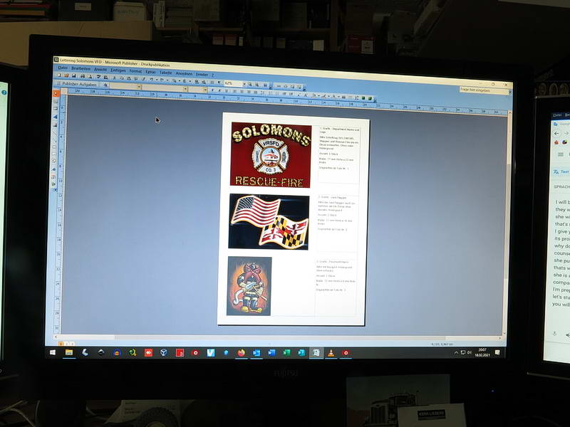

Zeitgleich arbeite ich die Vorgaben für die Herstellung der Abziehbilder aus. Alle guten Originalfotos werden mit Maßen für das spätere AZB versehen.
Spezielle Angaben für den Layouter wie z.B. Menge der jeweiligen AZB und Besonderheiten wie etwa Farbgebung usw. Aufteilung der AZB auf dem Bogen,
da ich bestimmte AZB später auch für andere Modelle verwenden kann.

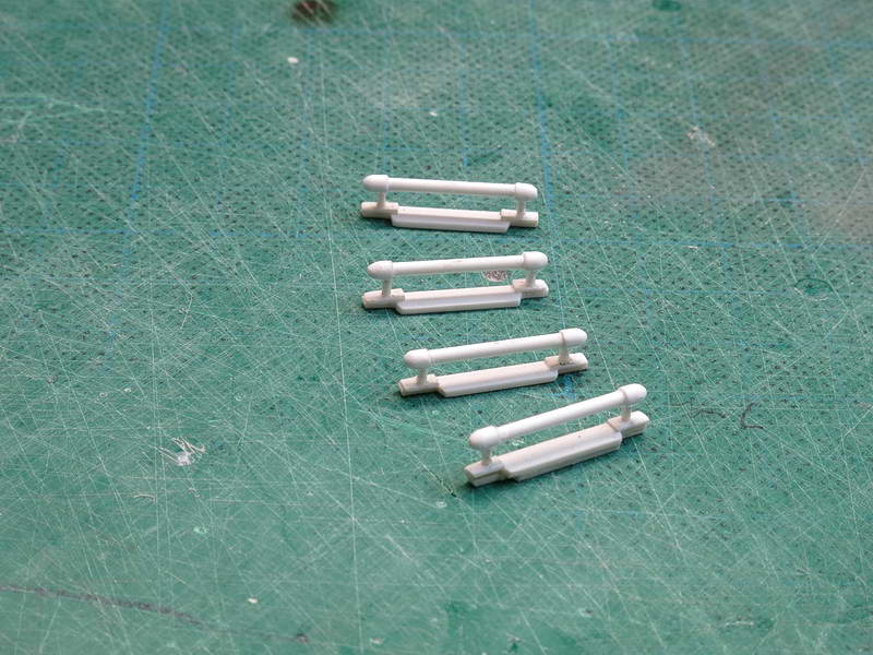

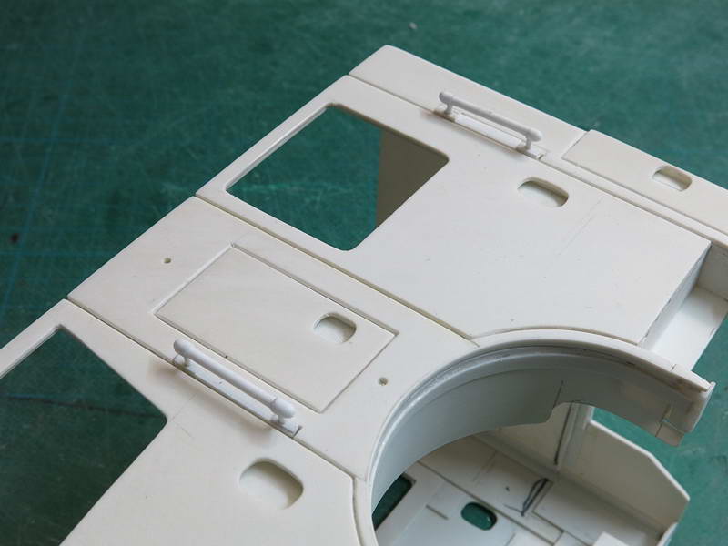

Die Haltebügel (Reling) hinten am Aufbau sind auch fertig. Zwecks Stabilität habe ich die Stangen aus 1,5 mm Messingdraht
gebogen und passend zurechtgeschnitten. Die Montagefüße bestehen aus PS-Material. Auch diese Teile werden verchromt.
Sieht lose aufgesetzt so aus. Weitere Haltegriffe und andere Details werden noch folgen. Alle Teile werden mit 1000er
Schleifpapier geglättet.

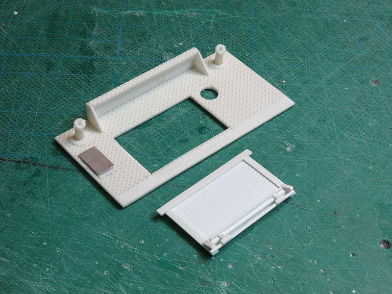

Bleiben wir beim Heck. Dort befindet sich ein Staukasten mit Rolltor. Rahmen, Lamellen und Verschluß werden nicht verchromt.
Nur die große Riffelblechplatte wird vollverchromt. Das Rolltor kommt in Silber bzw. Aluminium.
Der Verschluß mit Zugstange wird ebenfalls in Silber lackiert und die Haltewinkel werden schwarz.
Wird dann später so aussehen. In das Loch kommt ein Schlauchanschluß mit Storz-Kupplung.

Ebenfalls fertig und bereit zur Verchromung die Haltgriffe an den vier Türen der Kabine.
Modelle und Originale. Zu sehen auch die Türgriffe, die ebenfalls fertig sind.
Die klappbaren Trittstufen, fünf Stück befinden sich am Fahrzeug. Von diesen Teilen hatte ich leider keine Zeichnung
mit Maßangaben und habe deshalb sämtliche mir zur Verfügung stehenden Fotos genommen um mit deren Hilfe eine
Zeichnung zu erstellen.
Ein lieber Modellbaukollege hat mir davon eine 3D-Zeichnung erstellt und die kleinen Tritte auf seinem 3D-Drucker gedruckt.
Die eigentliche Trittfläche am Modell ist gerade mal 7x7 mm groß. Die Fotos zeigen Vorder- und Rückseite.
Die oberen Trittplatten müssen noch aus ihren Hilfsstützen herausgetrennt werden. Die Teile werden nicht verchromt,
sondern in Silber oder Aluminium gespritzt. Zum Schluß kommt noch das Rosenbauer Logo – R – als Abziehbild drauf.
Hier mal ein Blick auf alle angefertigen Kleinteile für die Verchromung. Schlauchanschlüsse, Lampen, Halte- und Türgriffe.
