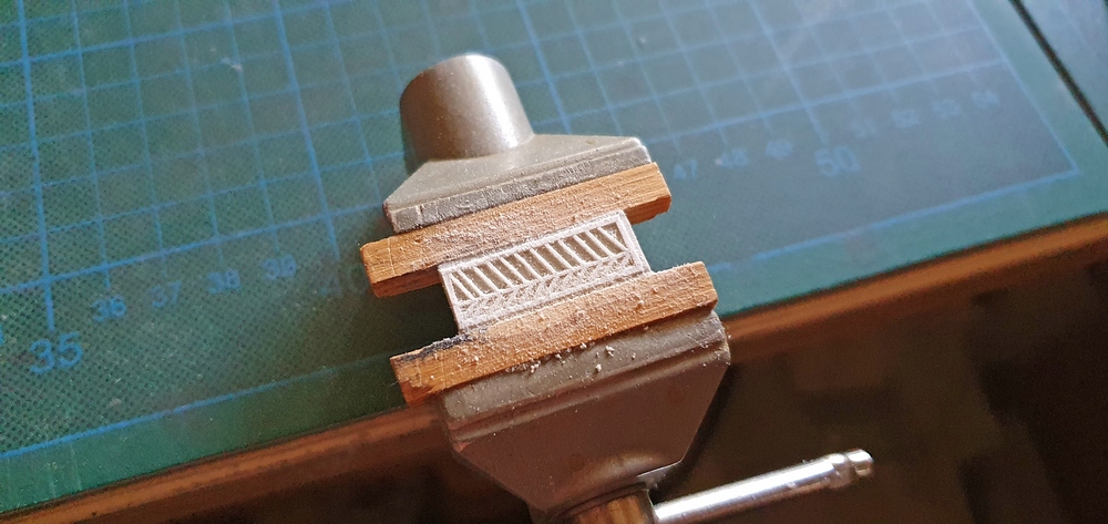

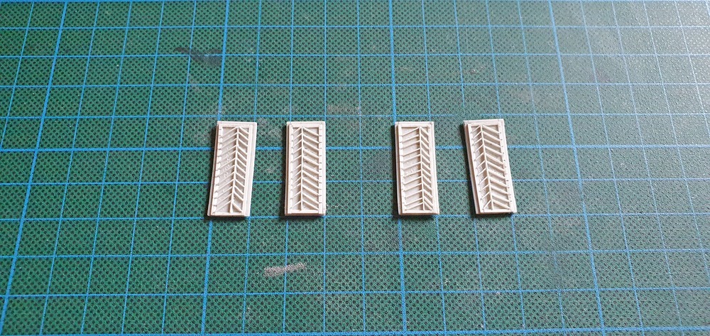

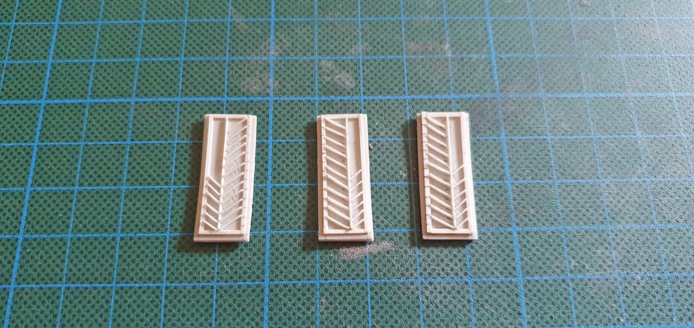

Nun aber wieder weiter im Thema, Fischgrätenmuster. :grins: Die Reihe mit den 5mm Streben war dann auch langsam fertig geworden, an allen drei Klappen.
Und als ich dann weiter machen wollte, war mein Fläschchen mit meinem Ethylacetat leer, aber auch so was von ausgesaugt. :cracy:
Also erst mal eine Zwangspause, das Fläschchen musste nun erst mal sauber gemacht werden, ein paar Rückstände bleiben ja immer drinnen, durch den Pinsel. Dann gut abtrocknen und wieder auffüllen.
Und so gestärkt, konnte es dann weiter gehen, ich habe das nun immer überlappend gemacht, eine Strebe an die erste Klappe, dann die nächste Strebe an die zweite Klappe usw. und so bin ich dann gestern auch damit fertig geworden.
Ist nicht so ganz gleichmäßig geworden, wie geplant, aber so neben einander wird man sie auch nicht mehr zu sehen bekommen, auch muss das nun noch plan geschliffen werden, noch ist mir das zu ungenau.

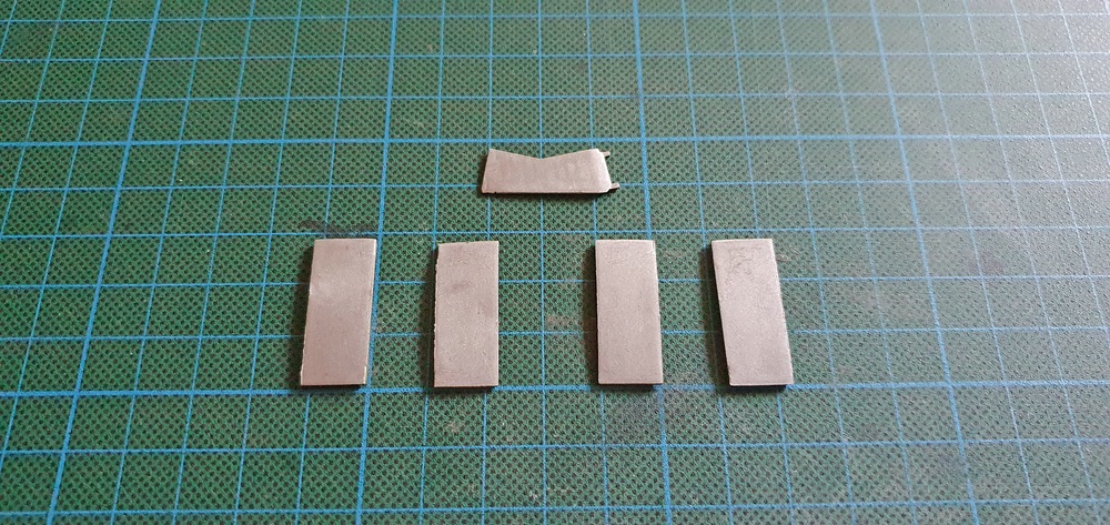

Nun geht es wieder mit schnellen Schritten, ganz langsam voran :grins: Gestern war dann das Schleifen, der Klappen von innen angesagt.
Da sie leicht gekrümmt sind und man sie so kaum festhalten kann, wurden die Klappen, einzeln in meinen kleinen Schraubstock gespannt und dann zuerst mit 120iger Papier trocken geschliffen.
Dann wurde mit 600ter Papier, nass geschliffen, danach saubermachen bzw. waschen, trocken und fixieren.
Nun wurden die Klappen, von außen mit Chromsilber, von Model Master lackiert, ist schon eine komische Farbe, solange es feucht ist, ist alles noch ok, aber wenn es trocknet, dann wird es schon fleckig, ;( aber so passt es dann gut ins Gesamtbild. :)
Das hat jetzt über Nacht getrocknet und soll dann gleich von innen mit Interior Green lackiert werden und dann... ja dann muss auch das erst mal wieder trocken werden. :whistling:

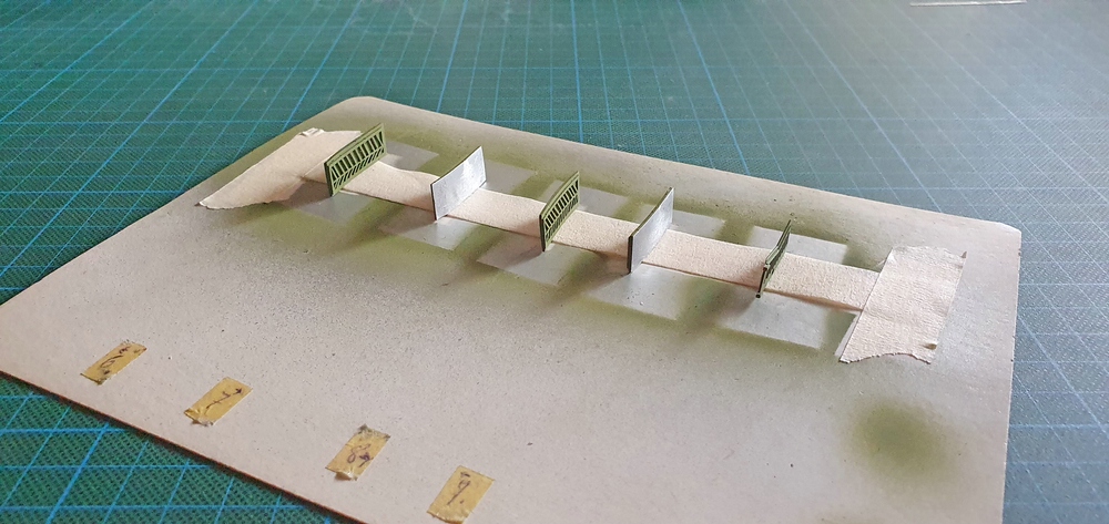

Gestern ging es dann erst mal wieder, mit den Fahrwerksklappen weiter und mal wieder war nun abkleben angesagt. Das heißt die Außenseiten wurden nun abgeklebt und dann von innen mit Interior Green lackiert.
Nach dem das dann getrocknet war und das ging gestern wirklich schnell, wurden die Klappen, senkrecht auf ihre Klebekanten gestellt.
Und wurden dann mit zwei Schichten seidenmatten Klarlack über zogen, das ist so zwar auf den nächsten beiden Bildern nicht so wirklich zu sehen, war aber für das weiter machen wichtig.
Das habe ich dann über die Mittagszeit, in Ruhe gelassen, aber auch der Klarlack war gestern schnell getrocknet so das ich dann weiter machen konnte.
Ich habe dann die Klappen, Paarweise mit Tape zusammen geheftet und in die Fahrwerkschächte eingesetzt. Dazu hatte ich den Tapestreifen, nach vorne hin etwas länger gelassen und das dann mit dem Rumpf verbunden. Damit sie mir beim anschließenden Lackieren nicht wieder haraus fallen können.

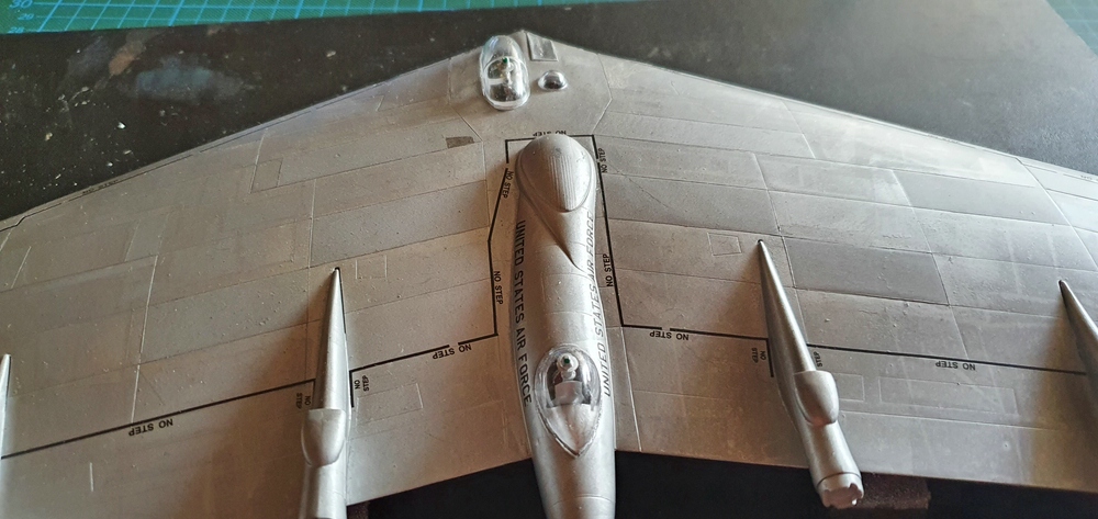

Nun waren die Abgasspuren an der Reihe, nun zuerst mit stark verdünntem seidenmatt Schwarz Linien nach unten hin lackiert, dazwischen wurden dann ein dunkles seidenmatt Braun lackiert, darüber dann matt Schwarz genebelt und zum Abschluss noch mal, den ganzen „Flügel“ mit seidenmatt Schwarz über nebelt, das habe ich dann auch noch ganz leicht an der Oberseite gemacht.
Ganz zufrieden bin ich zwar nicht, aber ich denke so kann es bleiben. Meine 0,2er Düse, ist für solche Arbeiten, nach nun doch schon gut 4 ½ Jahren, mehr oder weniger im Dauerbetrieb, einfach zu ausgelutscht.
Es ist nun wirklich mal an der Zeit, sich einen neuen Düsensatz zu kaufen, oder aber auch mal über die Anschaffung einer zweiten Airbrush nach zu denken.
Aber wie auch immer, im nächsten Teil folgt dann wohl auch schon das Finale, also bleibt gesund und bis zum nächsten mal,

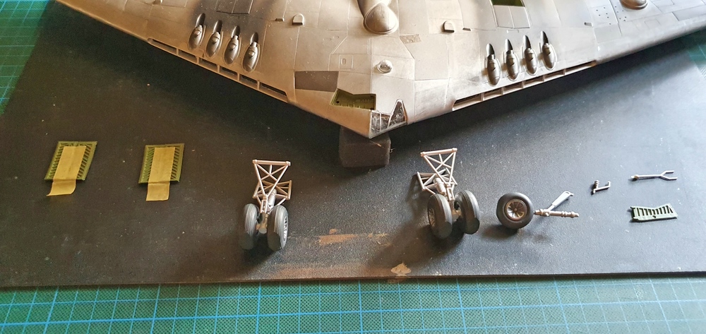

Ok, nun aber wieder zum Thema „Flügel“ als erstes habe ich dann die Fahrwerksklappen, wieder ausgebaut denn das Fahrwerk muss ja noch rein.

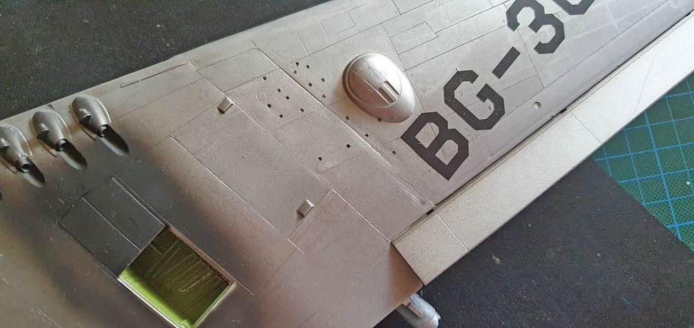

Auf den wenigen Fotos, die ich von der Unterseite habe, sind mir dann auch noch ein paar schwarze Punkte aufgefallen, die es so auch am Modell gibt, rote Pfeile.
Quelle: airwingmedia
Das habe ich dann noch mit stark verdünnter matt schwarzer Farbe und mit Hilfe, eines Zahnstochers, angedeutet.
Mit Farbe war es das dann auch und so konnten nun die Kanzeln und Kuppeln von den Masken befreit werden.
Und das hier waren nun die nächsten Teile die noch angebaut werden mussten, angefangen habe ich dann mit dem Bugfahrwerk, mit Lenkgestänge und Klappe.
Gefolgt dann von den beiden Hauptfahrwerken und den Fahrwerksklappen.

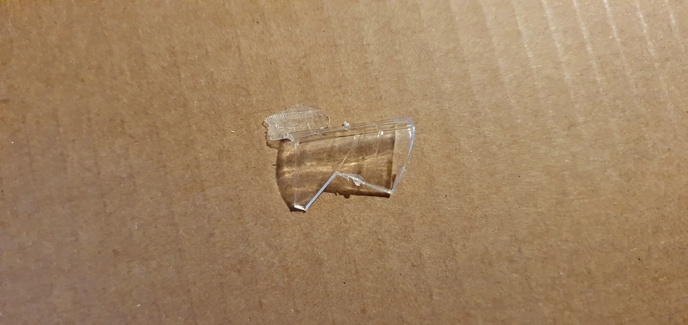

Also erst mal die Ecken auseinander ziehen, bevor ich das zerschneide und da gab es auf einmal, so ein fröhliches „Pling“ und dieses Teil da, lag auf einmal im Karton, als wenn es vom Himmel gefallen wäre. :!!
… und ja ihr seht richtig, es ist das ORIGINAL TEIL vom vorderen FENSTER... was für ein SCHOCK, ich konnte es nicht fassen und wollte es auch nicht glauben :bang: all die Arbeit UMSONST!!!
Leise weinend bin ich erst mal vor meiner Küchentheke zusammen gebrochen um dann kurz danach in ein hysterisches Gelächter aus zu brechen... :cracy:
Monate lang hatte sich das Teil, da nun versteckt, einfach UNGLAUBLICH!!! und ich habe es einfach nicht bemerkt, ich war wirklich fassungslos, auch weil ich absolut keine Ahnung habe wie es da hin gekommen ist, ich weiß es einfach nicht. :motz:
Wer nun aber denkt, bzw. meint, das ich nun sofort meine selbst gemachtes Fenster raus reiße der irrt gewaltig, da steckt viel zu viel Mühe, Arbeit und Schweiß drin, mein Fenster bleibt an Ort und Stelle und wird nur ausgetauscht, falls es eines Tages mal heraus fallen sollte, Pasta!

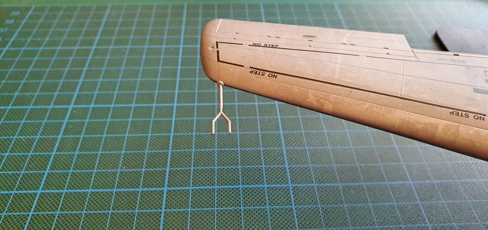

Und ja Freunde, was soll ich sagen, denn nun war es soweit, das letzte, das finale Teil war auf einmal da, ja genau das hier, was so etwas aussieht wie Poseidons Dreizack ohne mittel Spieß. :lol:
Denn nun kam das FINALE, das Teil, übrigens das Pitotrohr, wurde nun verklebt. :grins:
