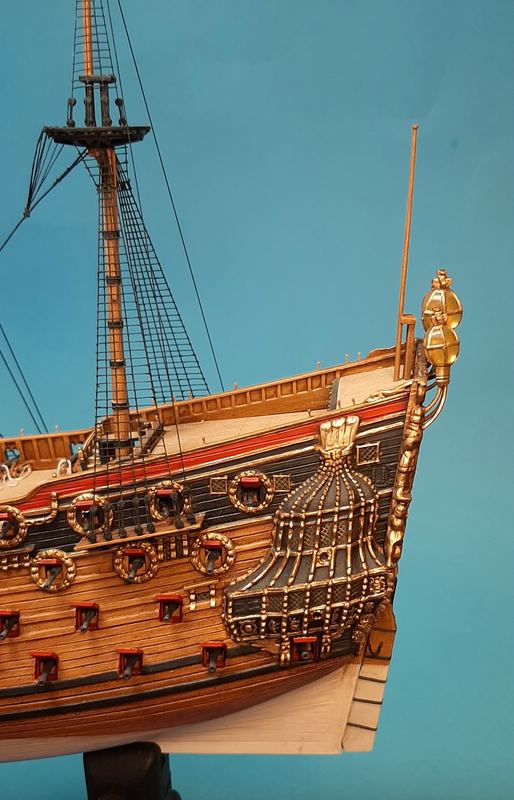

Hallo Leute...... :wink:
Ja Sorry, hat wieder etwas gedauert. Liegt aber tatsächlich daran, das ich nicht so schnell voran komme. Schuld daran ist mein vor kurzen erwachtes Interesse am Automodellbau. Darunter leidet die Prince ein wenig.
Trotzdem.... Erfolgsmeldung: Die Segel sind fertig....und es sind auch schon einige gesetzt. Dazu hab ich noch zu sagen..... ich habe mich für die gute "alte Nähform" entschieden.... entgegen den neuen angesagten Laminat Technik. Erstens gingen alle versuche die ich machte fehl. Zweitens finde ich, sehen die Segel bei 1/180 aus wie Opa´s (Seelig) Feinrippunterbuxen. Also.... meine Segel.....:
Beim Takeln der Prince setze ich auf Grund des kleinen Maßstab von 1/180, auf "weniger ist mehr und mache und takel "nur " das wichtigste...bzw. das was Sinn macht. Also habe ich erst einmal das Ladetakel fertig gemacht..... so sieht das aus......:

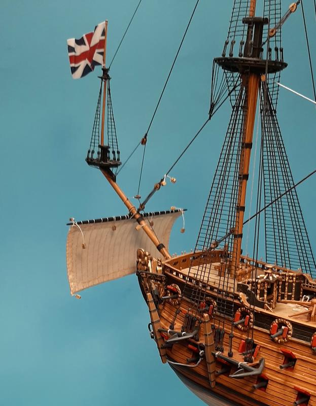

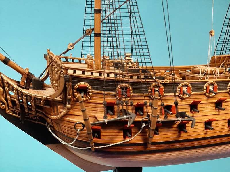

Dann mussten noch die Ankertaue festgemacht werden.....guckst du...:
Ich habe mich hierbei für eine einfache Version des "Festmachens" entschieden. Wenn es hätte richtig sein sollen und "Historisch Korrekt", hätte ich bestimmte Knoten machen müssen, die dann auch noch durch sehr dünnes Garn gesichert werden müssten...... :huh: .... Sorry, das gibt der Maßstab einfach nicht her. (und meine "Altersichtigkeit") :cracy:

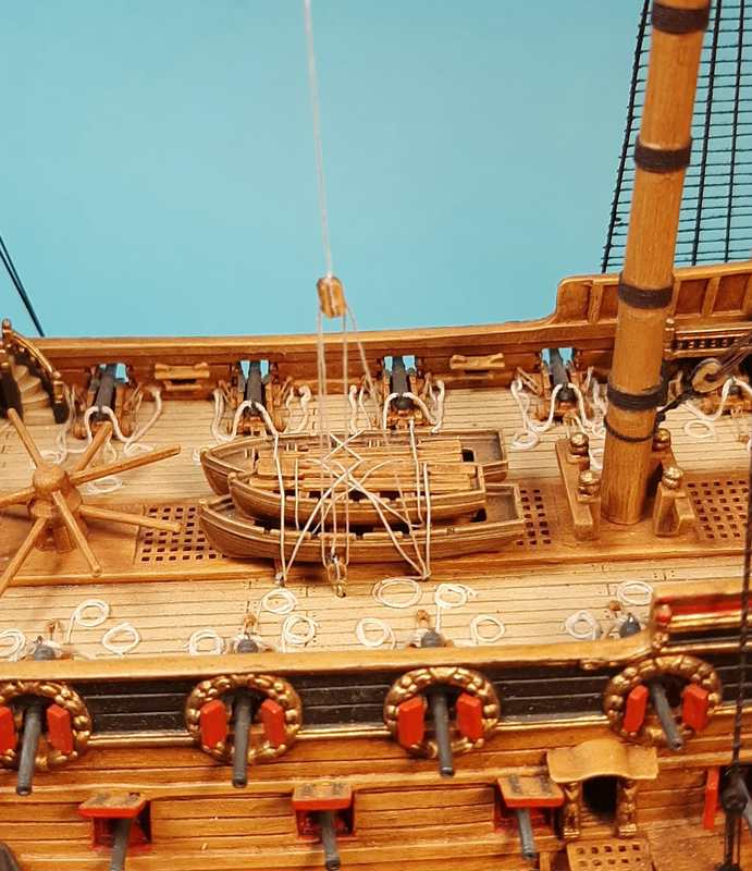

Das erste Segel wurde gesetzt und die dafür nötigen Blöcke angebracht. Ein Indiz dafür..... die Zielgerade ist Nahe... :) ... Guckst du erstes Segel am Schiff......:

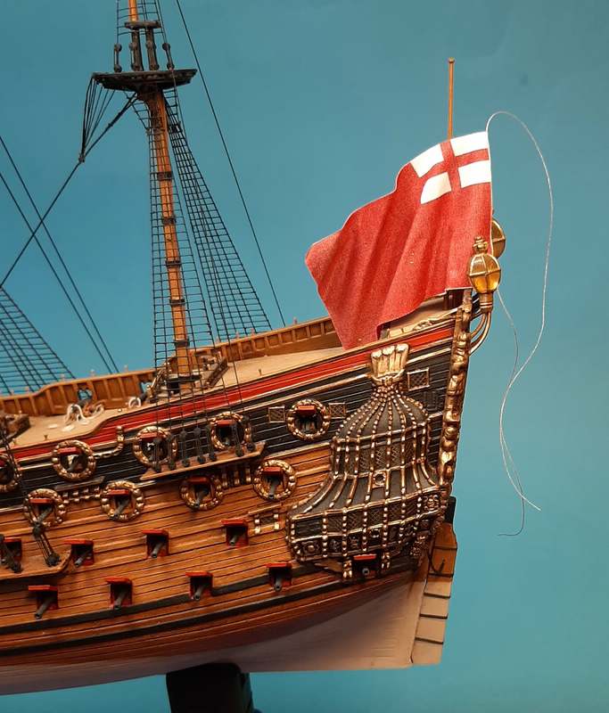

Last but not least habe ich jetzt doch schon den Flaggenstock verbaut.......:
Beim letzten Foto habe ich das Red Ensign dagegen gelehnt.....für einen Optischen Eindruck. Allerdings kommt die Flagge tatsächlich als letztes Teil auf/ans Schiff und wird später der Abschluss werden.....:
Aber bis dahin sind noch Neun weitere Segel zu setzen und das gesamte "Laufende Gut" zu ziehen.

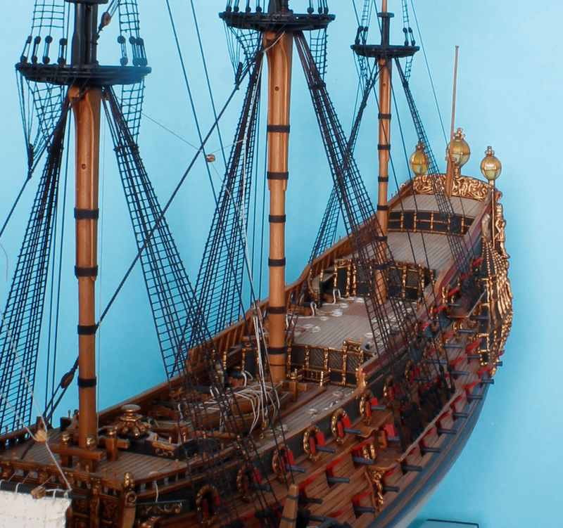

Zum Schluß und weil es so schön ist, noch ein Foto vom Deck.......:
Fortsetzung folgt.....

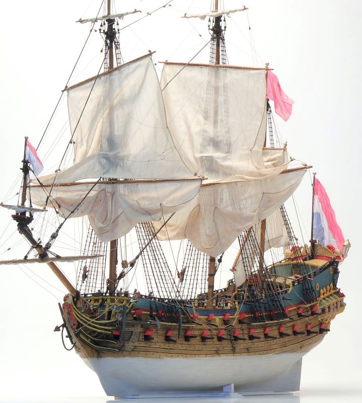

Hallo Dirk,
Deine Prince ist eine der beiden besten und schönsten Airfix-Prince Modelle, die ich im Netz kenne und ich bewundere dieses Modell und Dein Können aufrichtig. Ich würde es mir sofort in einer Vitrine in die Wohnung stellen. Aber was Schmidt über die Segel sagt, stimmt auch aus meiner Sicht. Sie können mit dem, was Du am Rumpf geleistet hast, nicht mithalten und drücken den Gesamteindruck. Ich würde stattdessen eher ganz auf die Segel verzichten (wie beim Modell im Science Museum) oder evtl. feineres Material oder Laminat in Erwägung ziehen.
Ein Beispiel für feineres Material [ https://www.whaleys-bradford.ltd.uk/cata…te/category/67/ ] bei gelüftet dargestellten Segeln (Modell von Ab Hoving):
[/attach]
Der Stoff des obigen Links hat übrigens diesselben Eigenschaften wie der am Modell, er scheint aber sehr viel weniger durch. Das Modell ist in 1:77 und damit in größerem Maßstab als Deins, aber dennoch scheint mir
der Stoff deutlich feiner zu sein als Deiner.
Gruß, Hartmut

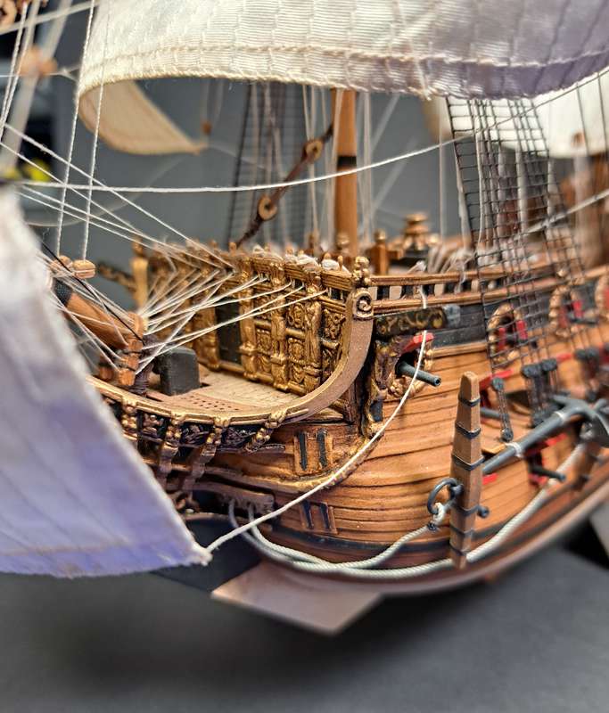

Hallo Leute....... :wink:
Nach langer Zeit kommt mal wieder was von mir. Dieser Baubericht hat ja einiges an Staub angesetzt. Aber irgendwie...... hatte ich so gar keine Lust mehr auf Segler und habe mich an Modellautos versucht. Im März hab ich mich hier zuletzt gemeldet und es ist ja auch noch weiter gegangen mit der Prince. Bevor ich weiter schreibe, zeige ich euch erst mal den Bauzustand der Prince......:
Soweit so .....gut?
Das Problem......: ich kann meine Segelherstellungskünste gar nicht mehr sooooo leiden. :thumbdown: Zu allem Überfluss fangen die genähten Segel sich an zu wellen.... wegen der Naht. Außerdem sind die 2 mm Blöcke doch ziemlich groß.
Dummerweise habe ich vor einiger Zeit doch Versuche mit Laminat Segel gemacht.....leider ohne Fotos zu machen. Vorgegangen bin ich so...: Den Stoff hatte ich nach bekannter Manier in einem Kaffee/Tee Gemisch gefärbt. Anstatt zu breite "Aufdoppelungen" auf zu bügeln, habe ich einfach mit einem sehr feinen braunen Buntstift Linien gezogen. Dann laminiert, ausgeschnitten fertig. Sah sehr geil aus was bei mir einen mittleren Wutanfall auslöste (nein, die Prince hat nicht gelitten). Doof, das ich die Stoffsegel schon angebracht habe und der Modell schon zu 70% getakelt ist. Alles abreißen und neu machen?????? Habe ich nicht so die Lust zu. Außerdem wüsste ich nicht, wie kleinere Blöcke als 2 mm machen sollte.
Bleiben drei Möglichkeiten....:
1. Alles abreißen und neu mit Laminatsegel bestücken?
2. einfach weiter machen?
3. in Schrank stellen und mit Nichtbeachtung strafen als warnendes Beispiel.....
Weitermachen würde ich hiermit.....:
Dazu kommt noch das ich derzeit viel mehr Lust hätte ein modernes Kriegsschiff zu bauen (HMS Buttercup oder HMS Dreadnought)
Was meint ihr???
Gruß, Dirk. :ok:

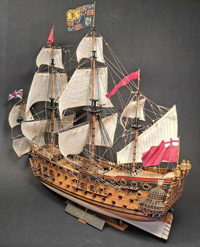

Junge, Junge..... ist lange her das ich hier geschrieben habe. Sorry Schmidt.... für eine fehlende Antwort zu den Blöcken. Deswegen noch ein paar Antworten:
Laminat Segel....: Misslungen, zerknüllt, Mülltonne, genähte Segel so gelassen. Bei einem nächsten Segler muss ich mir was anderes einfallen lassen.... denn genähte Segel möchte ich nicht mehr machen.
Die kleinsten Holzblöcke waren 2mm und damit zu groß.....(auch die habe ich gelassen). Die Shipyard Blöcke wollten mir auch nicht gelingen. Nur geklebt, haben die nicht gehalten und sind bei Benutzung auseinander gefallen. Mit Sekundenkleber versiegelt..... waren die es auch dann komplett und mussten aufgebohrt werden, wobei diese brachen und entnervt im Müll landeten.
Irgendwie hatte ich dann so gar keine Lust mehr..... auf weiter bauen, auf Modellbau, auf Bauberichte schreiben und dann kamen einige Krankheiten dazu (erst ich, dann meine Frau). So gingen die Monaten ins Land..... bis.... ich Ende Dezember 2022 wieder zu Modellbau gefunden habe. Erst mal mit einem Auto begonnen und dann habe ich mich tatsächlich an die Prince begeben und sie fertig gebaut.... so wie nun mal war und ist.

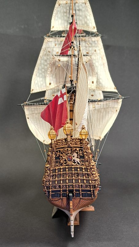

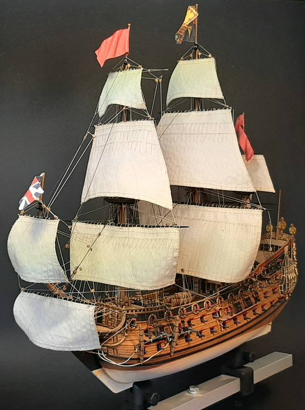

Jetzt zeige ich euch eine paar Fotos der Prince, mit denen ich diesen Baubericht abschließen möchte....:
Für eine Handvoll Schiff mehr:
Es könnte vieles besser sein, aber...... ich jetzt doch einigermaßen zufrieden. Ich habe ja im Laufe des Baus einiges ausprobiert und ich habe vieles gelernt. Bevor es jetzt aber mit Seglern von mir weiter geht, wird es dauern. Erst einmal möchte ich mich an anderen Modellen ausprobieren. Man liest sich....

Moin Dirk,
schön das du deine Prince beendet hast und man kann dich zu diesem gelungenen Modell wirklich beglückwünschen :hand:

Hallo Dirk,
auch mit Stoffsegeln ein bemerkenswert schönes Modellschiff geworden.
Immer wieder erstaunlich, was aus einem Plastikbausatz gemacht werden kann.
