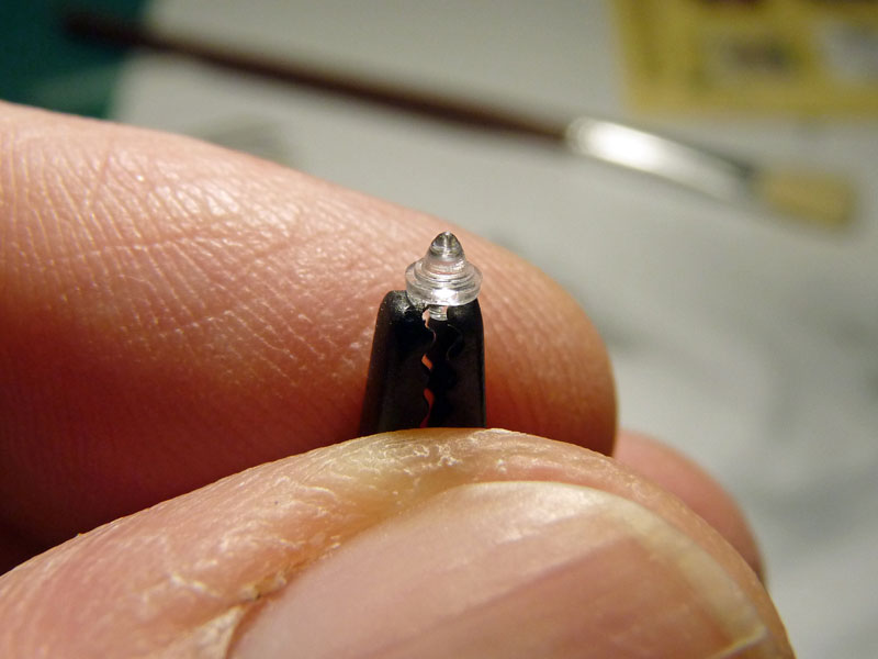

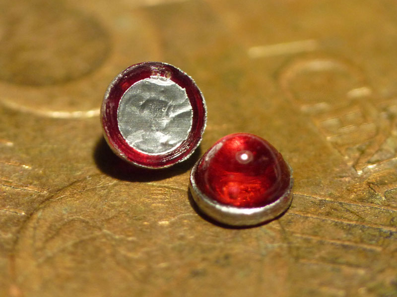

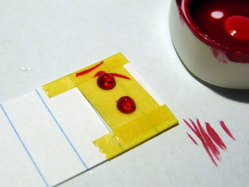

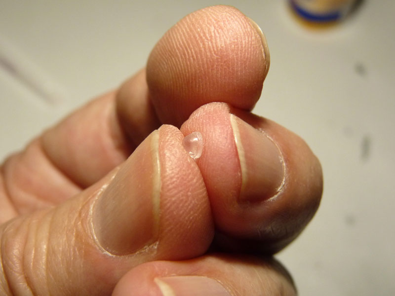

Die Rückleuchten
Ein Problem ergab sich mit den kleinen Rückleuchten, welche nicht in die Karosserieaussparung passen wollten. Der Durchmesser der Gläser war viel zu groß und musste deshalb verkleinert werden. Bei der geringen Größe der Leuchten eine fisselige Arbeit.
Die Rückleuchten lassen sich kaum festhalten und fliegen allzu gerne durch die Gegend. Das bedeutet: langes Suchen und wieder Finden.
Weil bei der Anpassung die Gefahr des Festklemmens in der Karosserievertiefung bestand, habe ich ein Loch gebohrt. So konnte ich das evtl. verklemmte Rücklicht von der Innenseite mit einem Stift wieder ausstoßen.
Zum Lackieren sind beide Leuchten auf ein Stück Tamiya-Tape fixiert.
Die einbaufertigen Rückleuchten auf einer 5-Cent-Münze. Den Boden der Leuchten habe ich mit eines der ausgestanzten Aluminiumplättchen als Reflektor beklebt.
Morgen geht es weiter.
Bis dahin,
Euer Günter

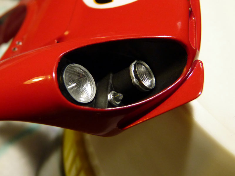

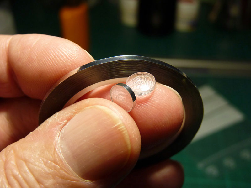

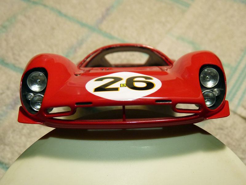

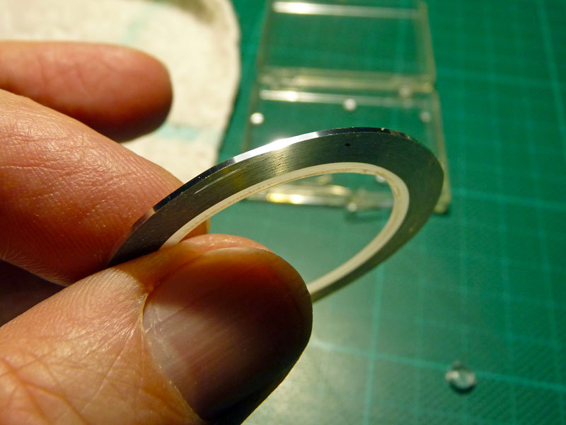

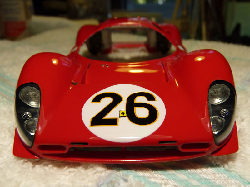

Die Frontscheinwerfer
Da die Scheinwerfergläser teilweise recht trübe wirken, habe ich auf allen eine dünne Schicht Klarlack aufgetragen.
Das Klarlack behandelte Glas.
Der Befestigungsring wurde in Silber matt bepinselt.
Dieses selbstklebende Chromband ist schon uralt. Durch den geringen Verbrauch wird es noch bis zum Ende aller Tage Verwendung finden, wie in diesem Fall als verchrome Einfassung meiner Scheinwerfergläser.
So sieht der Scheinwerfer dann fertig aus. Da das Chromband nicht mehr so gut klebt, ist die Stoßkante im nicht sichtbaren Bereich mit etwas Sekundenkleber gesichert.
Auch der Fahrscheinwerfer hat eine verchromte Einfassung.
Die Standlichtfassung wurde mit Liquid Chrome bepinselt.

Scheinwerfer und Rückleuchten sehen soweit echt spitze aus :ok: Was verwendest du für das einfärben der Rückleuchten?
Lg. Jay
186
Sonntag, 18. August 2019, 18:09
Hallo Jay,
die Scheinwerfer habe ich mit verdünntem Klarlack von Gunze überzogen.
Für das Einfärben der Rückleuchten verwende ich die Glasmalfarbe von Wacolux. Die Farben sind sehr ergiebig und schon über Jahre bei mir in Anwendung. Ich bin ganz zufrieden damit und habe deshalb nie was anderes ausprobiert. Vermutlich wird es diese Farben aber nicht mehr geben.
Günter

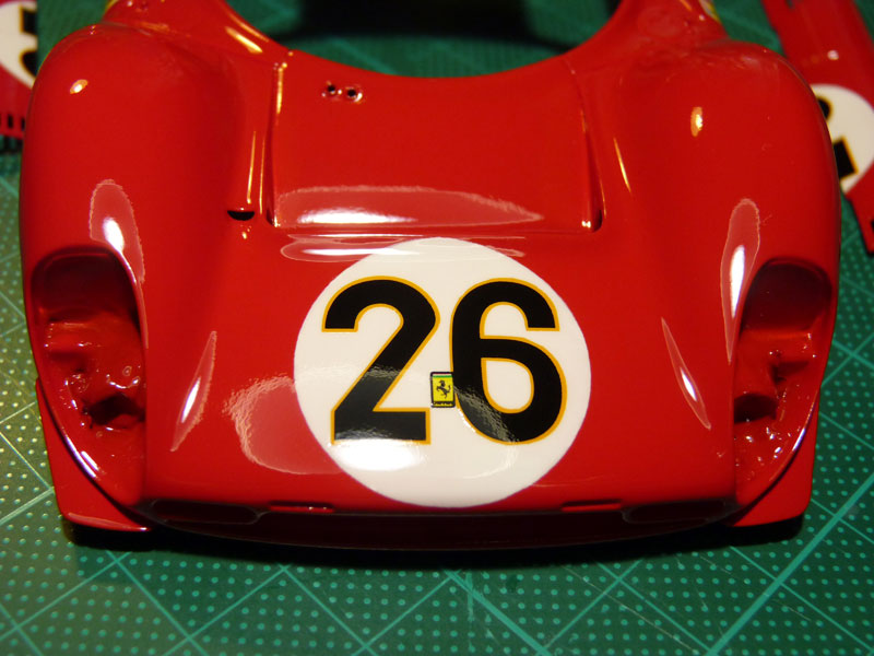

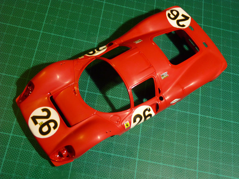

Klarlack zweiter Spritzgang
Am Wochenende habe die zweite und finale Schicht Klarlack aufgetragen. Gespritzt wurde wieder der Gunze Topcoat aus der Knickeldose. Dabei habe ich mich bemüht einen gleichmäßigen Auftrag hin zu bekomme, was aber bei diesem schnell trocknenden Lack nicht so einfach zu bewerkstelligen war.
Der Topcoat trocknet sehr hart aus und es bedurfte etwas Mühe und Geduld um die Orangenhaut abzuschleifen.
Besonders die Übergänge an den Decals wurden geglättet.
Angeschliffen habe ich im Wasserbad mit 2000er Nassschleifpapier.
Schon nach kurzer Zeit stellte sich die gewohnte Orangenhaut ein. Diesmal nicht so ausgeprägt wie bei den vorangegangenen Lackierungen.
Hierzu ein paar selbstredende Bilder:
Wie immer lasse ich alles eine gute Woche trocknen.
Bis später mal,
Euer Günter

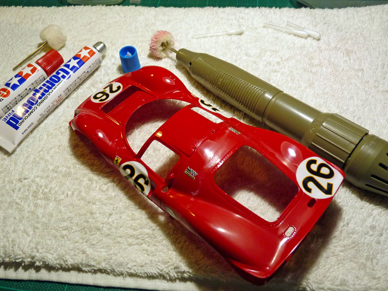

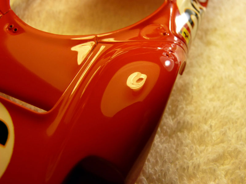

Schleifen und Polieren
Heute habe ich mit aller Ruhe und Muße die Karosserieteile Bearbeitet. Zum Einsatz kamen 2000er und 3000er Tamiya Schleifpads mit denen ich das Modell angeschliffen habe. Man musste gut aufpassen um nicht versehentlich über die hervorstehenden Nieten zu schleifen. Sie waren regelrecht dazu prädestiniert um den weißen Kunststoff durchblitzen zu lassen. Anschließend wurde dann mit der Hand und der Maschine poliert. Zu guter Letzt gab es dann noch eine Politur mit dem Tamiya-Wachs.
Hier nun die Bilder:
Bis später mal,
Euer Günter

Montag, 26. August 2019, 13:26
Hallo Günter,
was für ein wunderschönes Finish... :love: Wenn es eines Beweises bedurfte, dass Du hier am Ende wieder einen schönen Ferrari mit tollen Details und makellosem Lack zeigen würdest, dann ist der spätestens jetzt erbracht. Wie immer bei Deinen Arbeiten: :respekt:

193
Montag, 26. August 2019, 20:36
Hallo Thomas,
über Lob freue ich mich natürlich immer sehr. Allerdings muss ich zugeben, dass das Auto jetzt zu sehr glänzt. Das Finish sieht zwar super gut aus, aber wie Du bereits gesagt hast, gab es diesen Glanz bei den damaligen Lacken noch nicht. Vielleicht hätte ich es lieber bei einem polierten Tamiya - Lack belassen sollen. Ich habe auch schon überlegt, wie ich den Lack etwas stumpfer gestalten könnte. Da mir aber das Risiko zu groß ist, das Modell zu verderben, will ich es jetzt dabei belassen. Zu mal ich mir eine Menge Mühe damit gegeben habe.
Viele Grüße,
Günter

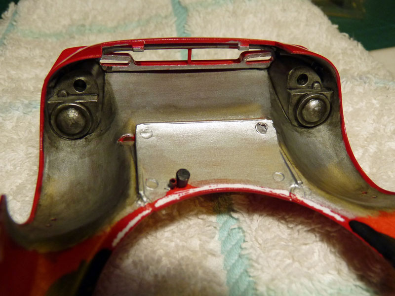

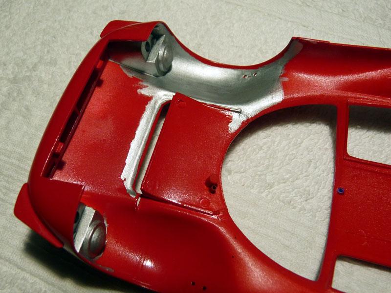

Die Alu-Kästen
Im Heckbereich hat der Wagen zwei Aluminiumkästen, deren Sinn und Zweck mir nicht klar ist. Sie sind in der Motorhaube integriert und mit keinerlei Zuleitungen verbunden. Es ist ein in sich geschlossener Behälter, der sich auch nirgendwo öffnen lässt. Auch bei ausgiebiger Internetrecherche habe ich hierzu nichts Erhellendes finden können. Wenn einer von Euch zu diesem Geheimnis etwas beitragen kann, würde ich mich freuen.
Um die Kästen zu lackieren, gab es wieder einige Abklebearbeiten.
Die Stellen, welche in Rot bleiben sollten, habe ich mit Maskol von Humbrol abgedeckt.
Um die Kante herum habe kam ein Stück alter BMF als Maskierung zum Einsatz.
Dann wurde alles mit MetalColor Aluminium von Vallejo gespritzt.
Ein leichte Wasch, ebenfalls von Vallejo.
Sicherheitshalber noch mal eine Anprobe. An den Klebestellen wurde der Lack abgekratzt.
Die Endrohre habe ich in weiß/beige gespritzt und mit dem Pinsel etwas die Abgase gerußt.
Auch die Endrohre sind eingeklebt und an der Karosserieaussparung ausgerichtet.

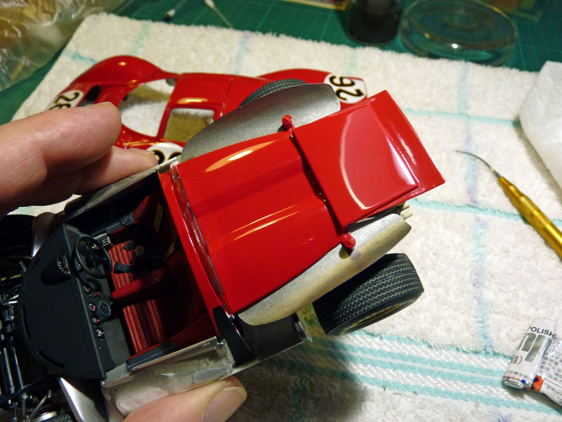

Ein paar Kleinigkeiten
Die Scheinwerferaugen von der Maskierung befreit.

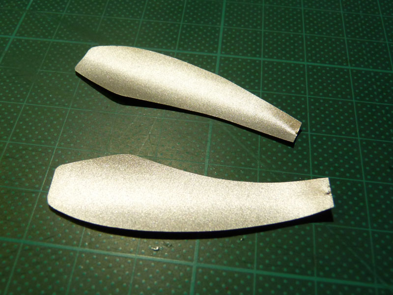

Die Innenseite der Karosserie mit Tamiya Silber - und den Cockpithimmel in Mattschwarz lackiert
Die Sicken mit Lampenschwarz und Ochsengalle von Schmincke geschwärzt.
Die Motorabdeckung und das Fenster endgültig verklebt.
Anprobe von Chassis mit Karosserie. Mir ist dabei aufgefallen, dass man je nach Blickwinkel, durch die Heckscheibe bis auf den Asphalt blicken kann.
Aus einfachem Schreibpapier habe ich mir einen Sichtschutz geschnitten und in Silber gespritzt.
Den Sichtschutz habe ich dann unterhalb der Motorabdeckung angeklebt.
Beim späteren Zusammenbau kann ich das lackierte Papier mit ein wenig Kleber an das Karosserieinnenteil heften und den nicht erwünschten Durchblick verhindern.
Zum Schluss bekam die Innenseite noch ein großzügiges Wasch mit Vallejo schwarz verpasst.

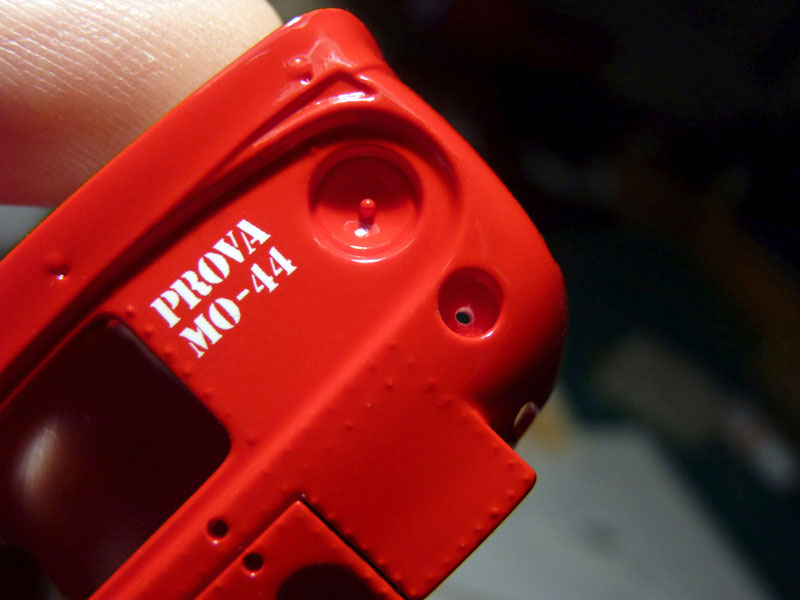

Die Plexiglasabdeckung
So wie ich es schon mit der Frontscheibe gemacht habe, möchte ich die Kleberänder der Plexiabdeckung in Schwarz gestalten. Meine Überlegung dabei ist, unschöne sichtbare Kleberänder zu vermeiden und Fehler beim Einsetzen der Gläser zu vermeiden. Der Einfachheit halber habe ich diesmal die Ränder mit dem Seidenmattlack von Tamiya geschwärzt.
Und so habe ich es gemacht:
Um die Gläser fassen zu können, habe ich mit Tamiya-Tape eine Haltefahne angebracht.
Dann wurde mit einem frischen 1000er Schleifpad vorsichtig die Ränder angeschliffen…
… und mit dem Pinsel die schwarze Farbe aufgetragen.
Nachdem ich das Glas in die richtige Position gebracht hatte, habe ich es mit ein Stück Klebeband fixiert.
Nun konnte ich es aufklappen und die Ränder mit Kleber bestreichen. Hierzu habe ich wieder den lösungsmittelfreien Allzweckleber von Tesa genommen.
Das eingeklebte Glas. Überreste des Klebers kann man mit einem Wattestäbchen und etwas Spucke restlos entfernen. Nach einer Stunde habe ich mich dann getraut das Tape ab zu machen.
So schaut es dann nach der Reinigung mit dem Tamiya-Wachs aus.
Mit dem Ergebnis bin ich ganz zufrieden. Der Aufwand hat sich gelohnt.
