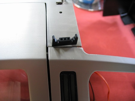

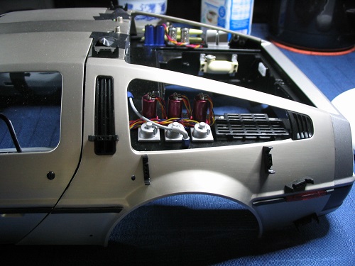

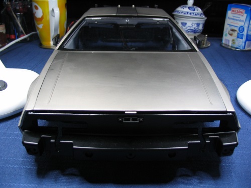

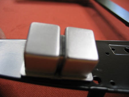

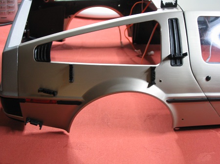

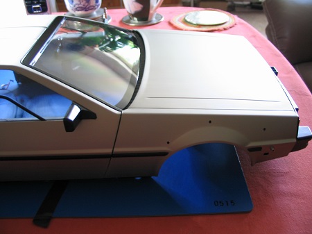

Heute kamen die Ausgaben 78 und 79 ins Haus. Und damit begann das Drama. Die Kleinteile am hinteren Kotflügel waren schnell und gut verschraubt.

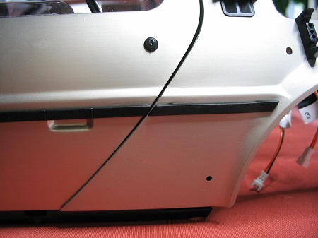

Beim anbringen des Kotflügels begann der Mist. Die Anbringung selbst war kein Problem, aber die Sitzgenauigkeit war saumäßig. Die Spaltmaße stimmen
nicht und die Stoß- und Rallyestreifen an den beiden Seiten bilden keine Linie. Mir scheint, als wäre der Kotflügel um wenige zehntel nach rechts verdreht.
Die Bilder zeigen genau, wie der Krampf aussieht. Die Haube steht links etwas hoch. Gut, kann man vorsichtig biegen und der vordere Kotflügel steht
höher als die Tür. Die Tür kann man auch nicht oft auseinander bauen, dann fassen die Mini-Mikro-Schrauben nicht mehr. An einem guten, ruhigen, total
entspannten Tag werde ich versuchen, die Probleme etwas abzumildern.

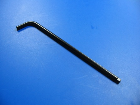

Ach ja, beinahe vergessen. In der 79 war bei mir eine Lenkstange drin!!! Kein Zettel dabei, kein anderer Hinweis. Nichts. Die Lenkung selbst ist das
beknackteste, was ich je im Modellbau gesehen habe. War das Zufall oder soll die Stange ausgewechselt werden? Eine Frage, auf die wir vielleicht nie eine
Antwort erhalten werden. :nixweis:

184
Mittwoch, 11. Juli 2018, 01:43
Hallo Bernd, :wink:
Auch bei den Spaltmaßen spiegelt das Modell das Original wieder.
Die waren auch katastrophal.
Einfach mal im Google eingeben " DeLorean Spaltmaße " .
Auch die Gasdruckheber für die Türen waren beim Original zu schwach.
Die wurden verstärkt und dann haben sich die Türen verbogen und passten noch schlechter ins Auto.
Das Auto war eine Katastrophe.
Gruß Uli. :party:

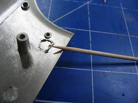

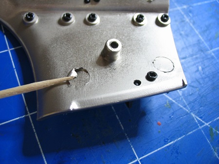

Heute kam die 80 und 81 ins Haus. Die 80 hatte die Halterungen des hinteren Kotflügels dabei. Kein Problem bei der Installation. Aber den Kotflügel anbringen, war eine Katastrophe.
Es passte vorne und hinten nicht. Habe noch ein bißchen das Blech passender gebogen. Dann bin ich darauf gekommen, das etliche Grate an der Innenseite des Kotflügels im Weg waren.
Auf den ersten Fotos mit Zahnstochern markiert. Trotzdem waren die Spaltmaße saumäßig und die Teile passten nicht genau.
Wenn das Wetter wieder kühler geworden ist, werde ich die Außenteile noch mal abschrauben und nach Graten suchen, bzw die Teil vorsichtig biegen. Jetzt, bei dieser Gluthitze,
macht mir das keinen Spass und ich würde, wenn ich vergrellt werden sollte, mehr kaputt machen, als ich verantworten kann. Da für mich noch 49 Wochen anstehen, fast ein Jahr,
werde ich an kalten, nassen und stürmischen Tagen, mich des Wagens annehmen und versuchen, die Macken etwas ab zu mildern. :rrr:

186
Donnerstag, 26. Juli 2018, 18:32
Hallo Bernd, :wink:
mach Dir nicht so viele Sorgen wegen den nicht passenden Karosserieteilen, die haben beim Original auch nicht gepasst.
Das absolute Chaos waren Ersatzteile nach Unfällen, da passte dann gar nichts mehr.
Das Problem bei Elektronik, ( Geht, geht nicht, ) kennen wir ja, da wir Beide vom Fach sind. :trost:
Gruß aus lustigen 36° Uli. :party:

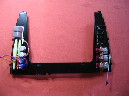

ich habe mal eine Frage an dich, könntest du mir einmal ein Bild von der EM-Platine zeigen wo ich sehe wie die Kabel von den LED‘s, Zeitleitung etc. eingesteckt sind, damit ich sehe welches Kabel + und welches - ist? Ich baue die EM-Platine nicht ein, sondern eine Arduino, da muss die Kabel anders löten und bei meinem aktuellen Stand kann ich das leider nicht 100% ig sehen.
Grüße Martin
194
Sonntag, 30. September 2018, 16:02
Hallo Martin. :wink:
In der Wortmeldung Nr. 86 hier im Bericht geht's um die Platine. Einen Belegungsplan, welche Nummer für welchen Zweck oder Baugruppe dient, gibt es meines Wissens nicht. Viele Kabel
wurden mit offenen Enden vor langer Zeit verlegt, da wußte man nicht, wofür sie waren. Du kannst nur Deine Hefte studieren, und selbst einen Nummernplan mit Kabelbelegung erstellen.
Beim Falken gab es den am Schluß. Ab der 91 soll ja beide Hälften miteinander verschraubt werden. Zitter :rrr:
Dazu muß der Rest des Kabels verbunden werden. Vielleicht ist da ein Belegungsplan bei. Die 90 und 91 kommen bei mir in einer bis anderthalb Wochen an. Dann sehen wir es ja.

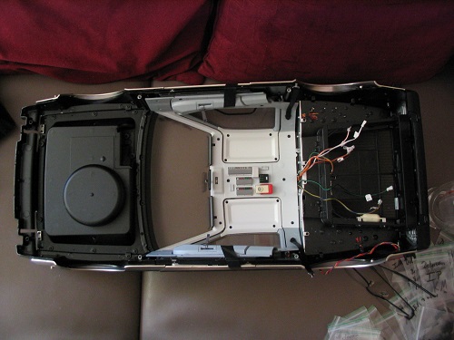

Heute steht die Hochzeit an. Denn mit der Nummer 91 werden die Karosserie mit dem Fahrzeug verschraubt. Vorher müssen noch etliche Kabel zusammen gesteckt werden, bevor es mit der Hochzeit
losgehen kann. Vielleicht klappt es bei mir heute noch. Ich trinke zur Zeit einen schönen Beruhigungstee, schaue dem Fußball zu und warte einen günstigen Moment ab, wann ich mit dem Verschrauben
beginne. Ich muß mir erst mal eine Stellage bauen, damit ich die Karosserie auf die Seite stellen kann, ohne das sie umfällt. Dazu brauche ich Platz, der ganze Tisch wird dazu bestimmt benötigt werden. :cracy:
Schaun mer mal, ob´s klappt.

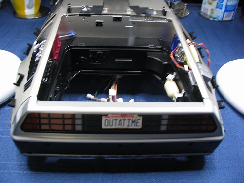

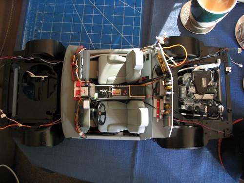

Erste Anprobe. Das Oberteil geht etwas schwerfällig drüber und etliche unsichtbare Teile behindern die Passgenauigkeit. Ganz besonders der relativ große Kabelbaum hinterm Flux.
Also morgen die Kabel nochmal besser verlegen.

Heute hat es geklappt. Der Wagen ist verschraubt. Hoffentlich wurde kein Kabel abgequetscht. Die Elektronik prüfe ich Morgen. Hoffentlich fliegt mir die Platine dabei nicht um die Ohren.
Viele Grüße Bernd. :prost:

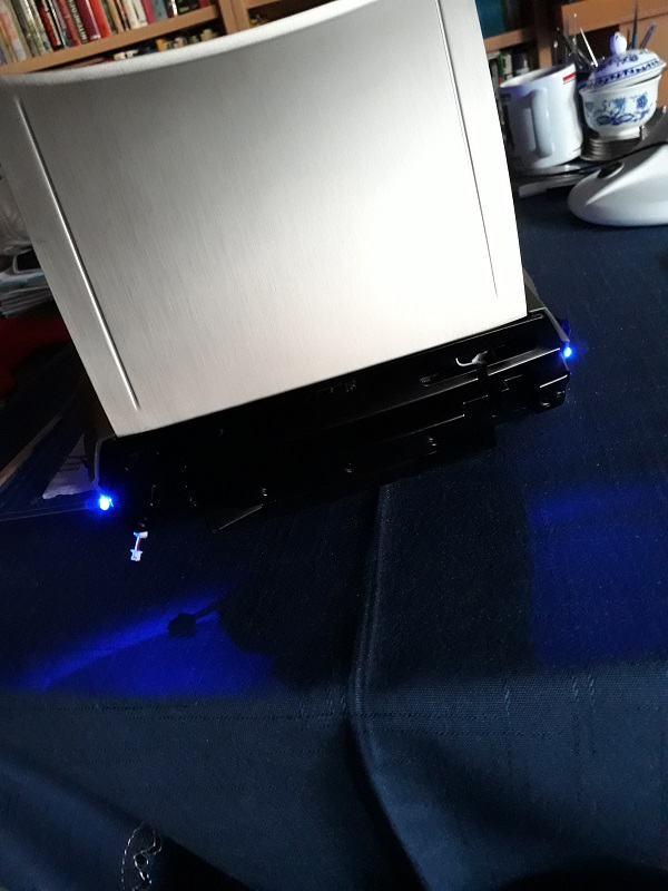

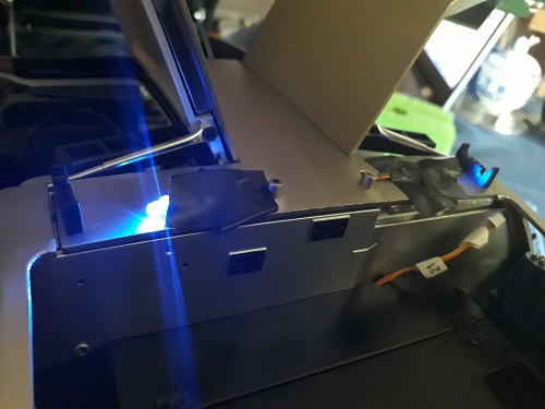

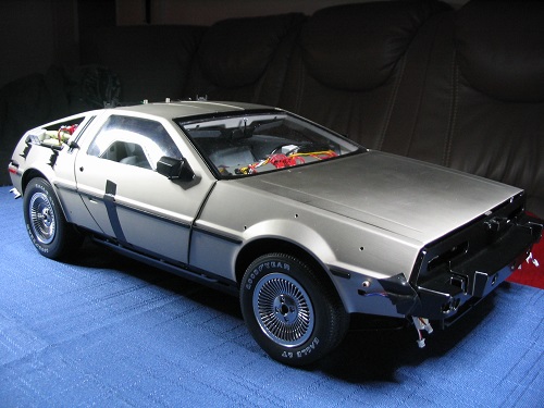

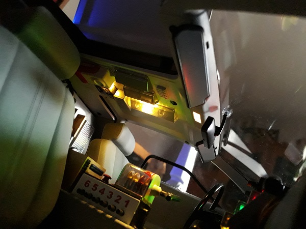

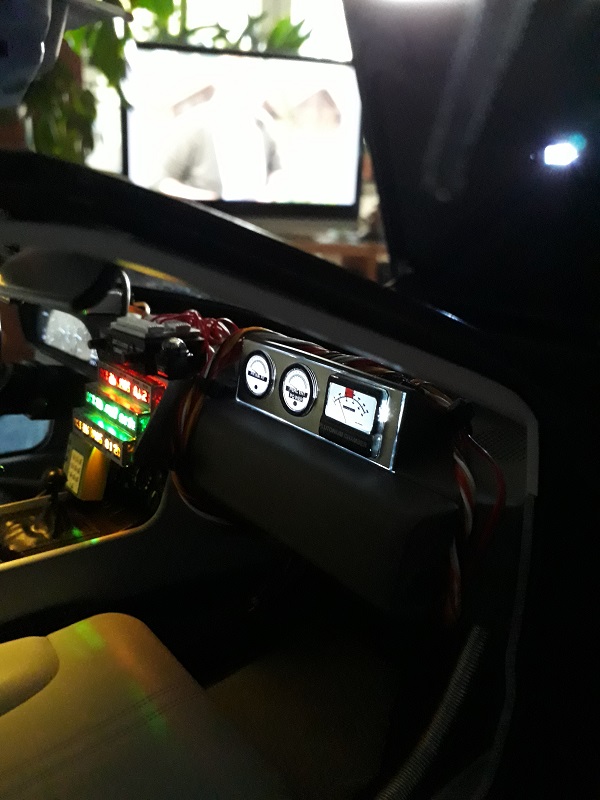

Dann die Elektronik getestet. Akkus eingelegt und zugeschaltet. Es gab keinen brenzlichen Geruch. Das war schon mal sehr gut.
Beide Türleuchten funktionieren. Zwei Rote und eine gelbe Leuchte in voller Funktion. Die Kofferraum Beleuchtung ebenso. Die blaue Außenlampen Vorne und
auf dem Dach gleichfalls. Die Tachobeleuchtung, die Kilometerzählung und die Meßgeräte auf der Beifahrerseite funktionieren auch. Nur die Zeitanzeige in der
Mitte geht nur kurz an und dann wieder aus. Wieso? Weiß ich zur Zeit auch nicht. Vor einigen Monaten lief alles normal. Eine Merkwürdigkeit habe ich festgestellt.
Solange die Türen aufstehen, funktionieren einige beschriebene Beleuchtungen nicht. Sobald die Türen geschlossen sind, gehen sie wieder an.
Nur die Datumsanzeige nicht. Mal sehen, ob sich was ändert, wenn die Front und Heck-Beleuchtung angeschlossen ist. Oder die Akkus schwächeln? Viele Fragen.
Schaun mer mal.

200
Sonntag, 7. Oktober 2018, 13:58
Wenn Du Akkus verwendet hast, dann könnte es daran liegen. Die haben dann in Summe nur 3,6V anstatt der benötigten 4,5V.
Wenn dann viele Verbraucher auf einmal angeschaltet sind, kann es sein dass einzelne Bauteile ausfallen.
Also, ich habe keine Ahnung ob es wirklich daran liegt, da ich noch nicht soweit bin...ist nur so eine Idee.
Luke
201
Sonntag, 7. Oktober 2018, 14:42
Hallo Bernd
Was für Akkus verwendest du denn. In dem Thema bin ich ein bischen fit.
Eine Fehlerquelle kann natürlich sein, daß aufgrund der zu niedrigen Ausgangsspannung
die Elektronik nicht mehr durchschaltet, sprich je mehr Verbraucher dran hängen, die Spannung bricht ja ein,
einzelne Komponenten ausgehen.
Gruss Thomas

Sonntag, 7. Oktober 2018, 14:47
Hallo Luke und Thomas. :wink:
Ich stimme Euch zu und werde Morgen im Laufe des Tages Batterien kaufen gehen.
Was ich noch sagen wollte! In der 90 war auch noch ein Extra Beutel mit einem Lampenkabel und zwei LED´s dabei. Laut Beipackzettel wurde in einer vorherigen
Ausgabe eine falsche Dachbeleuchtung ausgeliefert. Die falsche Dachbeleuchtung hat die Farbe gelb, sie muß also ausgewechselt werden.
Die richtige Lichtfarbe ist natürlich blau, wie auf den Bildern weiter oben zu sehen ist.

Sonntag, 7. Oktober 2018, 14:50
Hallo Thomas. :wink:
Ich habe drei Akkus der Firma tecxus - 950 mAh - AAA - MiMh -1,2 Volt verwendet.
Viele Grüße Bernd. :party:
204
Montag, 8. Oktober 2018, 19:29
Jaaa, Danke, das wars. Drei normale Batterien und die Sache läuft, bzw Leuchtet. Auch die Deckenbeleuchtung ist dabei sowie das Zeiteinstellungspaneel. Danke für den Tipp. Super.
Eine Sache fehlt noch. Auf der Rücksitzbank, links hinter dem Fahrersitz, diese Rot Gelb Grüne Geschwindigkeitsanzeige, bleibt bis jetzt noch dunkel.

Leuchtet die Overheadkonsole von selbst oder wird die nur angestrahlt?
206
Montag, 8. Oktober 2018, 22:43
Hallo Andreas. :wink:
Sie leuchtet selbst. Es sind drei LED´s im Dach. Eine Innenraum Beleuchtung vor der Scheibe und zwei in der Mitte.
Siehe Wortmeldung 189 sowie Ausgabe 86 und 87.

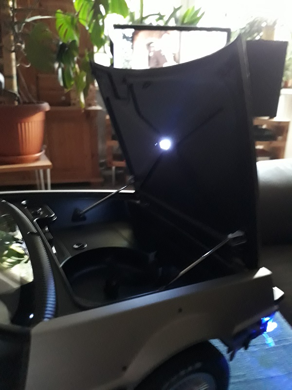

Luke
208
Dienstag, 9. Oktober 2018, 07:41
Ah cool. Bei dem Video aus Japan (und auch auf dem Foto oben) sah es nämlich so aus, als würde sie nur angeleuchtet werden. Das hätte mich dann bei all der Beleuchtung aber auch gewundert :)
209

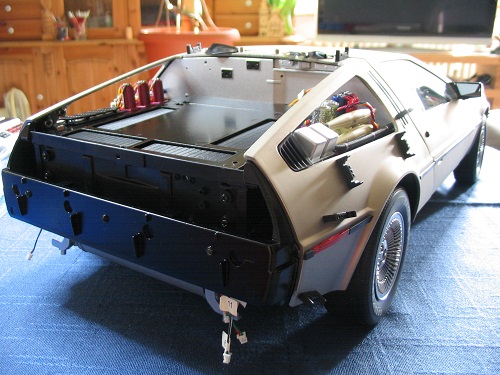

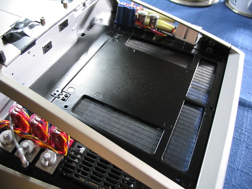

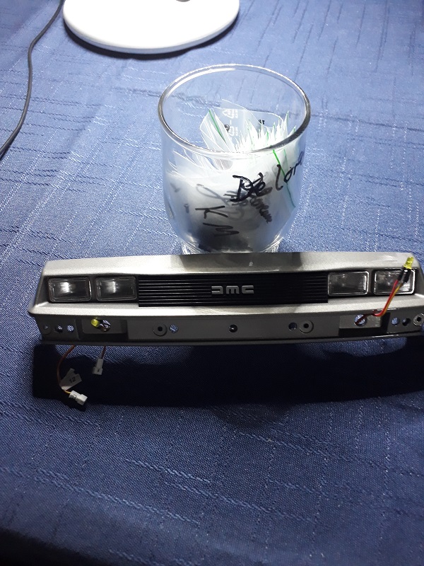

Mit den heutigen Nummern 92 und 93 kam Verdruss ins Haus. In der 92 waren zwei Platinen mit LED´s für die Rückbeleuchtung drauf, sowie die Motorraumbeleuchtung. In der 93 folgte die Frontbeleuchtung.

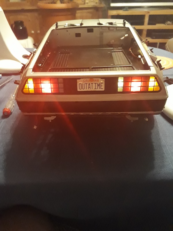

Als ich die Heckbeleuchtung eingebaut hatte, wurde sie von mir gleich überprüft. Eine Rückwärts Fahrleuchte funktioniert nicht. Die Platine beäugt, aber keinen Fehler festgestellt. Lass ich so. Zugleich habe
ich festgestellt, das ich drei Heckbeleuchtungskabel anstatt noch oben, nach unten verlegt habe. Beim Versuch, die Kabel samt Stecker umzulegen, ist mir der Mini-Stecker abgegangen. Wieder gerichtet, aber
beim Ausprobieren der Beleuchtung funktionierte die Motorraumfunzel nicht. Wieder auseinandergenommen, die Kupplung des Kabels entfernt und die zwei dünnen Äderchen verlötet. Leuchtet, alles prima.
Wie gesagt, drei Kabel lagen nicht richtig. Also habe ich die 8 Verschraubungen, die den Wagen zusammen hielten, gelöst und die Kabellage berichtigt. Den Wagen wieder verschraubt und die Frontpartie angebracht.
Die Glasabdeckung der vier Frontscheinwerfer sind beim bloßen Anschauen schon abgefallen. Müssen also festgeklebt werden. Passiert aber erst beim nächsten Mal, wenn der Rest der Frontpartie anrollt.
In einem halben Jahr ist die Zeitkutsche fertig. Puuuhhh. :pfeif:
