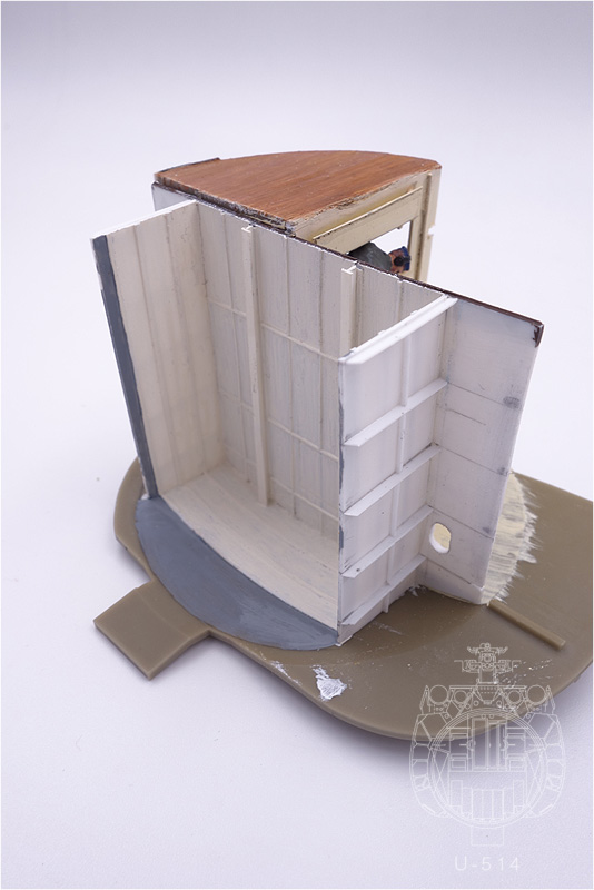

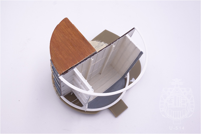

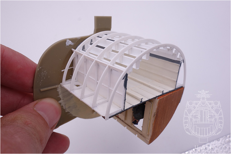

Moin Zusammen,
ich wollte mal kurz in Bildern über die aktuelle Entwicklung berichten. Und zwar ist der Abschnitt Funk-, Horch- und Kommandantenraum nach unten gewachsen. Da hier der Schnitt zum Offiziersraum, also der Querschnitt durch das Modell erfolgen soll, ist es entsprechend detailliert. Links und rechts sitzen zwei Tanks innerhalb des Druckkörpers und in der Mitte befindet sich der zweite Teil des Akkuraum, in dem später noch die Akkumulatoren eingeschoben werden. Das ganze ist wie gehabt mit Plastiksheet erstellt. Und nun lasse ich mal die Bilder sprechen:
(Das "Dach" ist noch nicht verklebt, nur lose aufgesetzt.)

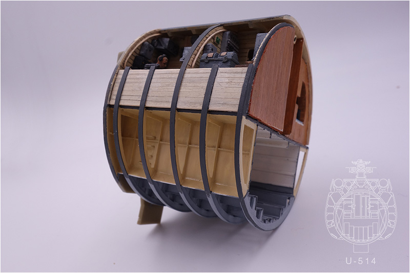

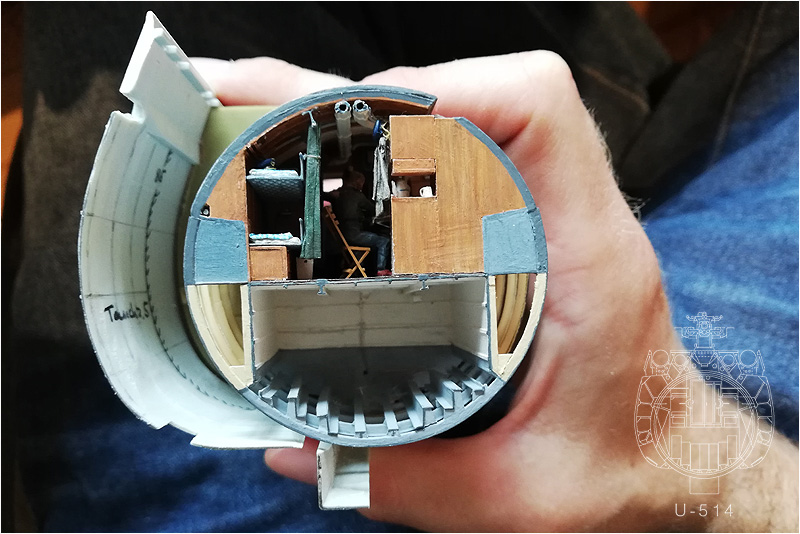

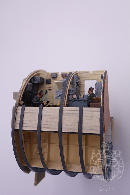

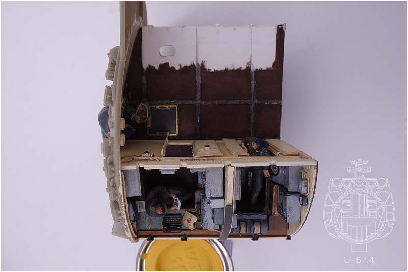

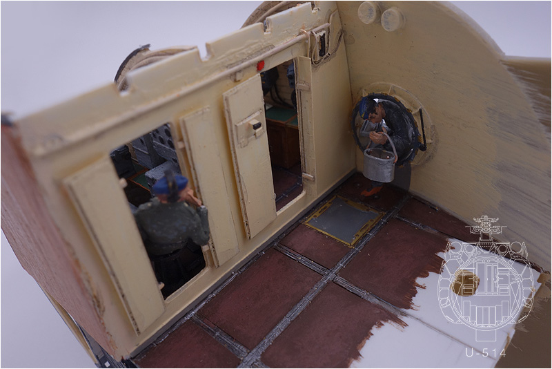

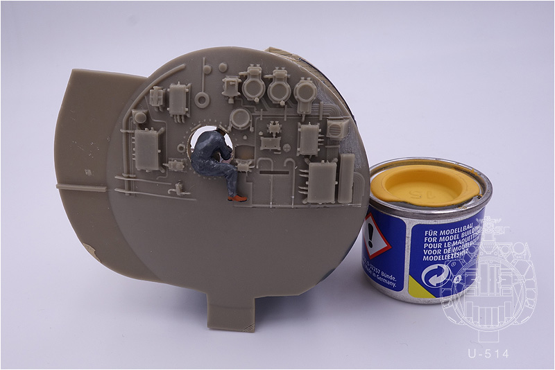

Hallo Zusammen,
wollte mich mal wieder mit einem Quartalsbericht melden. Oh je ist der letzte Bericht schon wieder lange her und was ist dazwischen nicht alles passiert ...

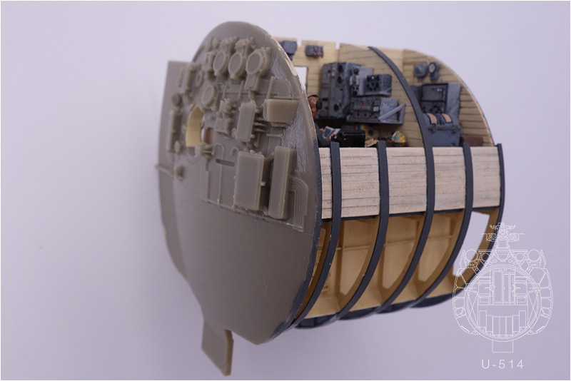

Um das Thema Funk- und Horchraum vorerst abzuschließen. Will ich euch zunächst noch einen "neuen", na ja zumindest war er das vor ein paar Monaten, Kameraden vorstellen. Der Backschafter trägt gerade eine Barkasse Richtung Bugraum und muss sich mit seiner heißen Fracht durch das Schott von der Zentrale zwängen. Lothar-Günther Buchheim hat eine solche Szene als Fotograf der Propagandakompanie eingefangen und in seinem Buch "U-Boot Krieg" veröffentlicht. Die Bilder dienten hier als Vorlage. Der Matrose ist jedenfalls aus verschiedenen Figuren (Preiser) zusammengeschnitzt und agiiert jetzt zusammen mit dem Horcher, der vielleicht von ihm eine Flasche Wasser haben will, oder ähnliches :) Das wollte ich eigentlich schon vor Moanten gepostet haben. Nun ja, hier mit "etwas" Verzögerung ein paar "neue" Eindrücke:
Die Zentralenseite sieht noch ziemlich nackt aus... daher ist der Mann auch noch nicht verklebt:
Die nächsten Tage geht es dann weiter mit einem neuen Thema und zwar dem Rumpf. Hier wurde viel gesägt, gefeilt und sogar gelötet. Aber dazu dann die Tage mehr...

Moin Malte,
schön wieder etwas von dir zu hören/sehen :hand:
Wunderbare Szene mit dem Backschafter :ok: Als ich das Bild sah, vor dem Lesen des zugehörigen Textes, musste ich sofort an das von dir angesprochene Foto denken. Wieder einmal ganz großes Kino !!
Auf deine Rumpfarbeiten bin ich gespannt

Hallo Malte,
die Szene hast Du gut eingefangen.
Hast bestimmt schon mitbekommen das zurzeit die aktuelle SchiffClassic
Dein U-Boot die IX Boote behandelt Wenn nicht cooler Bericht ist dort zu finden und ein cooles Poster.
Gruß Mirko :ok: :ok: :ok: :ok:

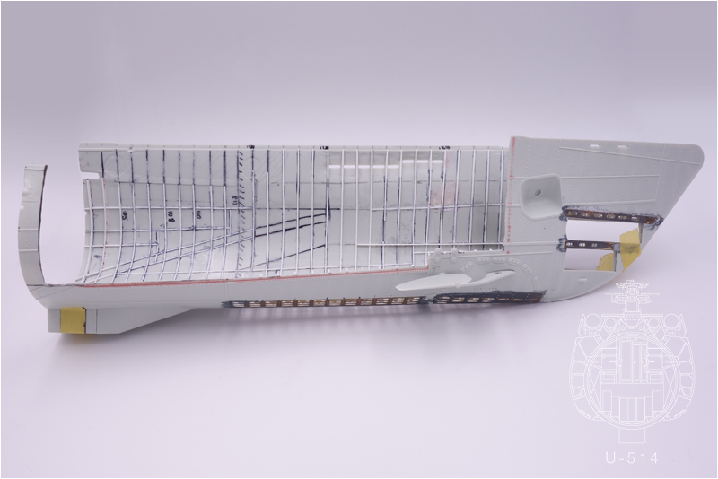

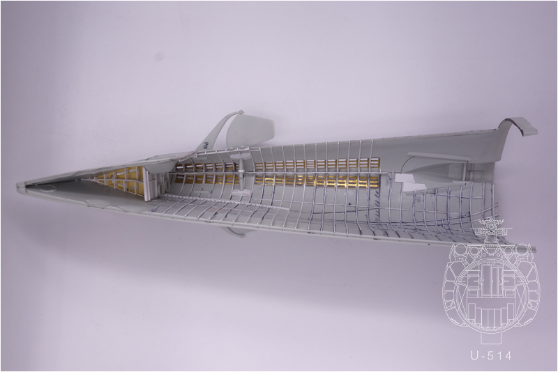

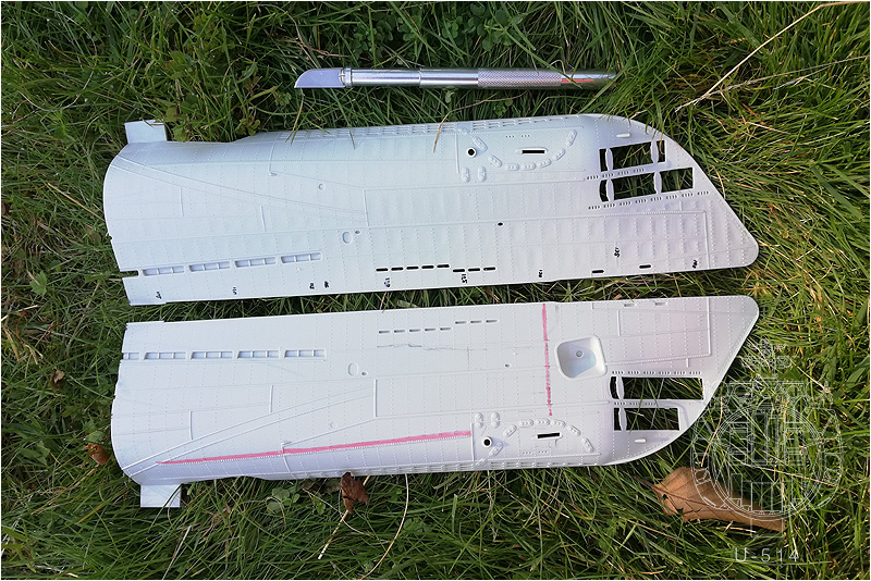

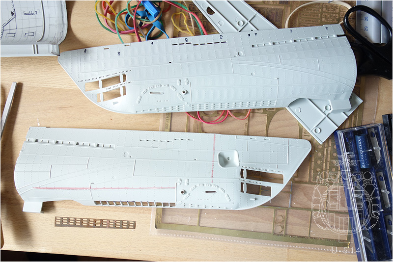

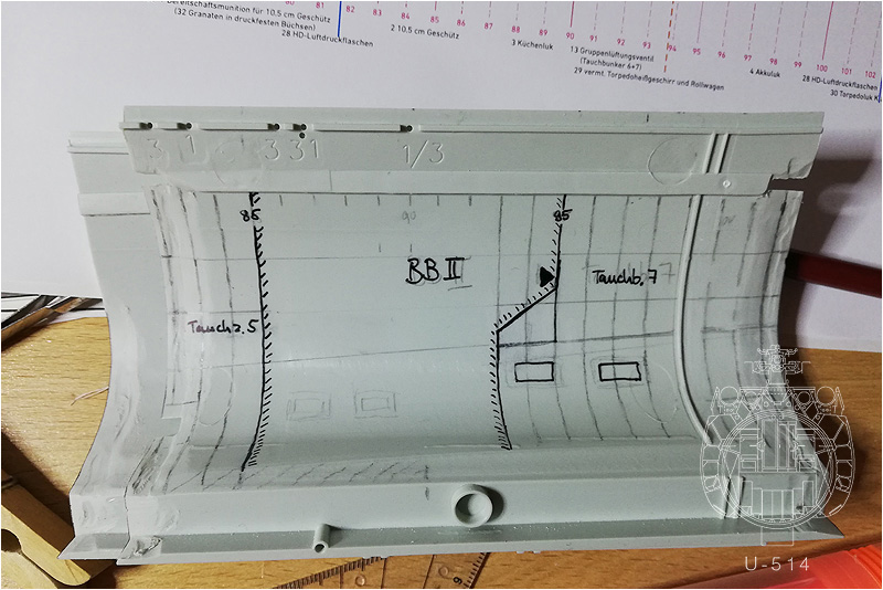

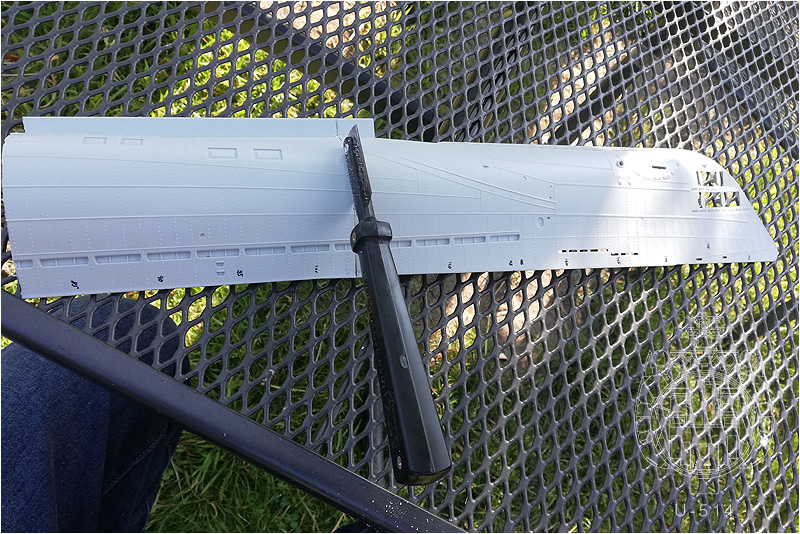

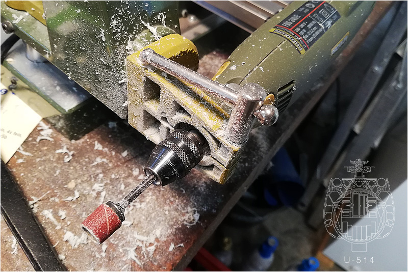

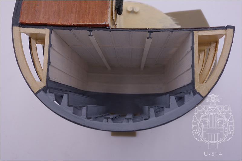

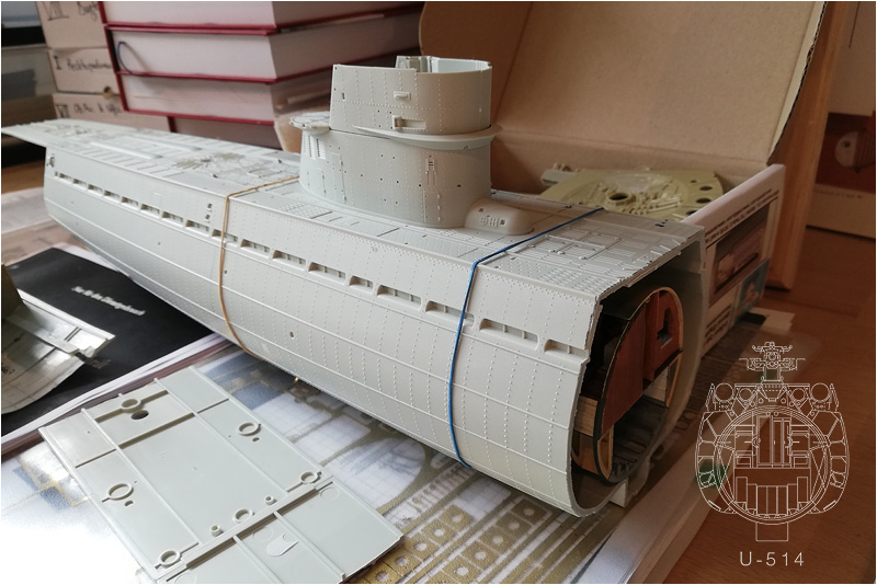

Wie schon angekündigt habe ich mich inzwischen mit der "äußeren Hülle" des Bootes auseinandergesetzt. Aber statt den Rumpf nach Anleitung zusammenzukleben ging es bei mir vor einiger Zeit ans filletieren. Denn wie einleitens erwähnt soll das Boot später in Sektionen auch Querschnitte als Öffnung/Einblick erhalten. Also nachdem die Position der Schnitte am Rumpf ermittelt war ging es dann beherzt ans Sägen:
Hier mal die mittlere Sektion (mit eingeschobener Druckhülle und lose aufgesetztem Turm) nach den ersten Schnitten (hinten ist sie noch nicht abgeschnitten). So kriegt man einen ungefähren Eindruck, wie das Boot dann später ausschaut:
Was man auf dem vorherigen Bild auch erkennen kann ist die Dicke des Plastiks. Das konnte natürlich so nicht bleiben, war das Orginal doch nur mit dünnem Blech verkleidet. Also musste die Proxxon mit Schleifaufsatz ran. Diese hab ich eingespannt und das Modell daran vorsichtig und möglichst gleichmäßig lang geführt auf kleinster Umdrehung. Man sollte immer wieder Pause machen, da das Plastik schnell erhitzt, schmilzt und sich verformt...
Hier die 2. Sektion (U-Raum, Kombüse und O-Raum), nach der ersten Schleifarie mit aufgemalten Bunker- / Zellwänden und Aussteifungen. Durch die Querschnitte kann man dann später ja "nur" bis zu jenen Wänden gucken und die Aussteifungen sollten dann die Schräge der Verjüngung kaschieren:
So sieht dann der Blick von der Seite aus:

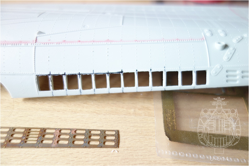

Und so zeigte sich die Bugsektion nach dem Schnitt. Aufgelegt schon ein Ausdruck des neuen Decks, welches ich noch zum Ätzen geben muss. Dieses besteht dann aus zwei übereinanderliegenden Plantinen, die obere mit der Oberdecksbeplankung, Luken, etc. und die untere mit der Unterkonstruktion mit Blechen und Öffnungen, Aussteifungen, etc. (im Ausdruck liegen die beiden Teile transparent übereinander). Die untere Plantine ist nötig, da man das Oberdeck durch die Schnitte ja auch von unten einsehen kann. Hier kommt dann noch ne ganze Menge Arbeit auf mich zu, mit Trägern, Stützen, Leitungen, Reserve-Torpedobehältern, etc. und damit man das später auch noch gut sehen kann (wenn man sich schon die Arbeit macht) will ich die seitliche Öffnung auch bis knapp unter die Deckskante ziehen.
Die lange Flutschlitzereihe will ich übrigens auch durch Ätzteile ersetzen. Naja ihr seht, es ist noch ein langer Weg, aber hier hilft auch das Unterteilen in Sektionen, weil man sich dann auf einen Teil voll konzentrieren und den Rest erstmal bei Seite legen kann. Da haben die Querschnitte mit der Säge echt geholfen :)
Als nächstes ging es dann in die Bearbeitung der Außenhaut. Hier habe ich mit dem Skalpell mit gerundeter Klinge Einbeulungen in die Außenhaut geschabt. Man muss dabei aufpassen, dass man nicht die Nieten erwischt, das ging aber eigentlich ganz gut und fast alle Nieten stehen noch. Der Effekt wirkt auf den Fotos sehr stark, das liegt allerdings am quer einfallendem Licht. Hier mal der Vergleich der bearbeiteten und unbearbeiteten Seite:
An der Stelle will ich jetzt erstmal wieder ne kleine Pause einlegen und die Tage weiter berichten. Denn es ist noch mehr passiert. Aber dazu dann später mehr.

Toll gemacht, vor allem die verbeulte Außenhülle wirkt sehr realistisch. Muss ja ewig gedauert haben..

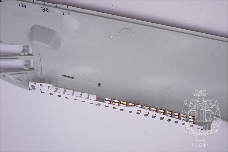

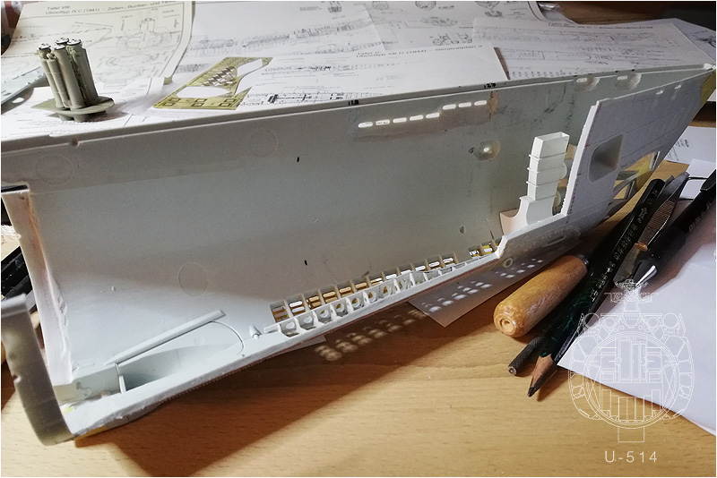

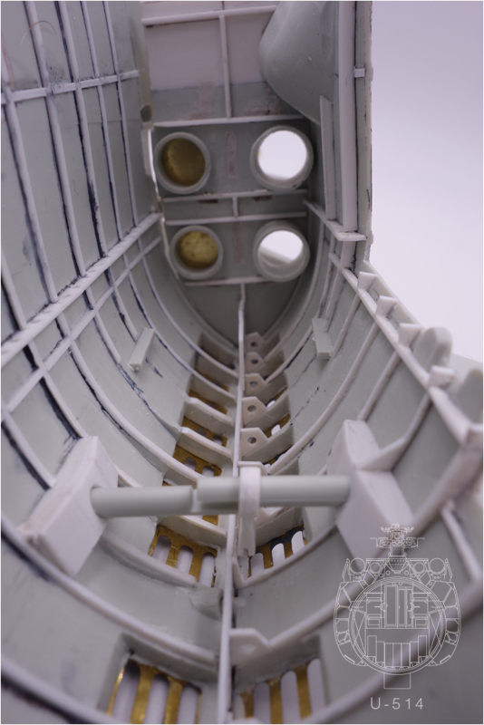

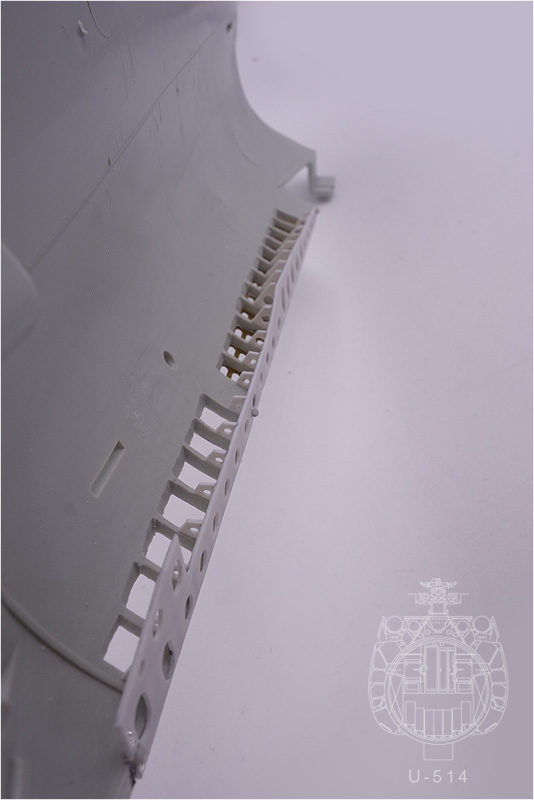

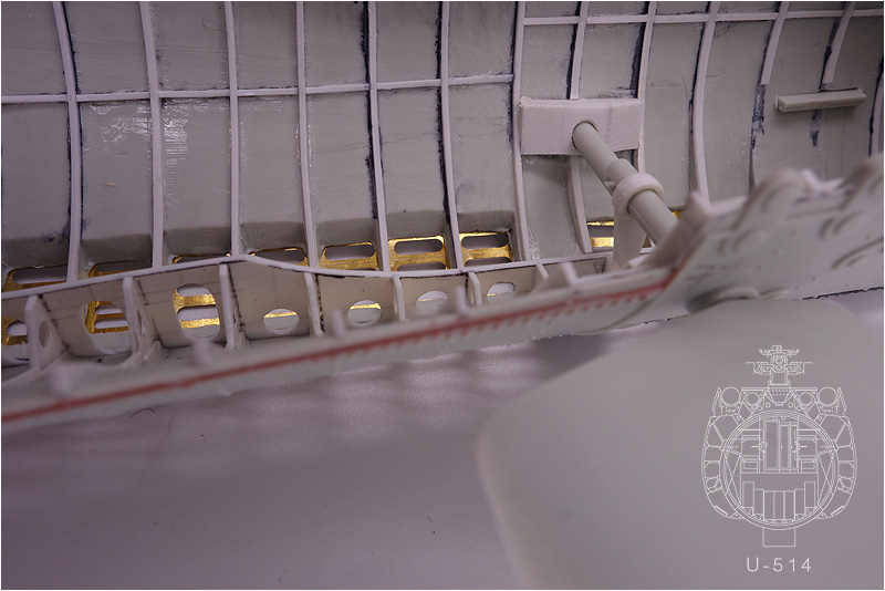

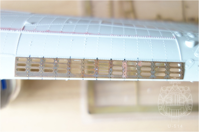

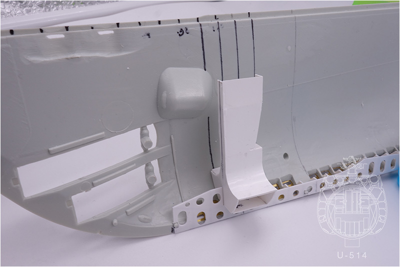

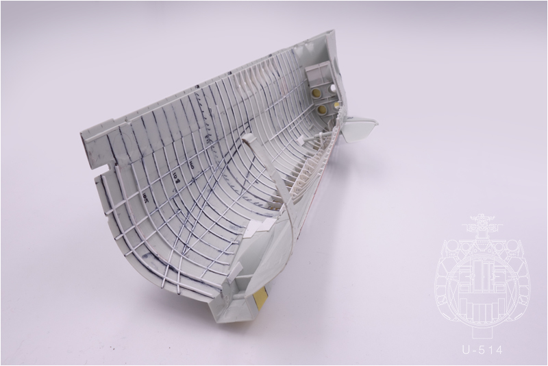

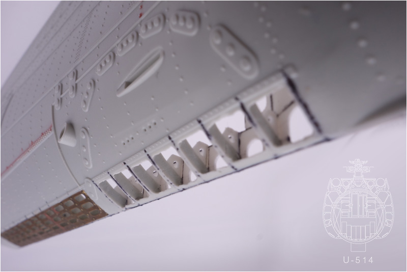

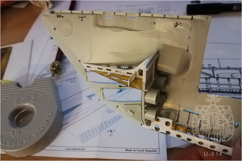

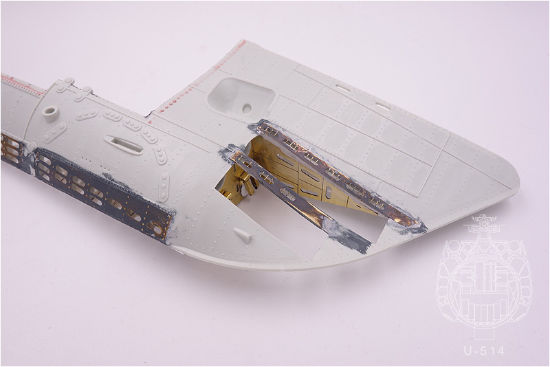

Nun will ich mal fortfahren im Text. Man kann es ja schon auf dem letzten Bild erahnen: Die Flutschlitze unten wurden auch geöffnet für die Ätzteile von Eduard:
Dabei habe ich mich ganz an Gustav gehalten und die Stege zwischen den Flutschlitzen stehen gelassen. Zum einen kann man da bei mir später auch von oben etwas draufschielen und zum anderen sehen die Spanten auch sehr realistisch von außen aus.
Hier mal ne Passprobe:

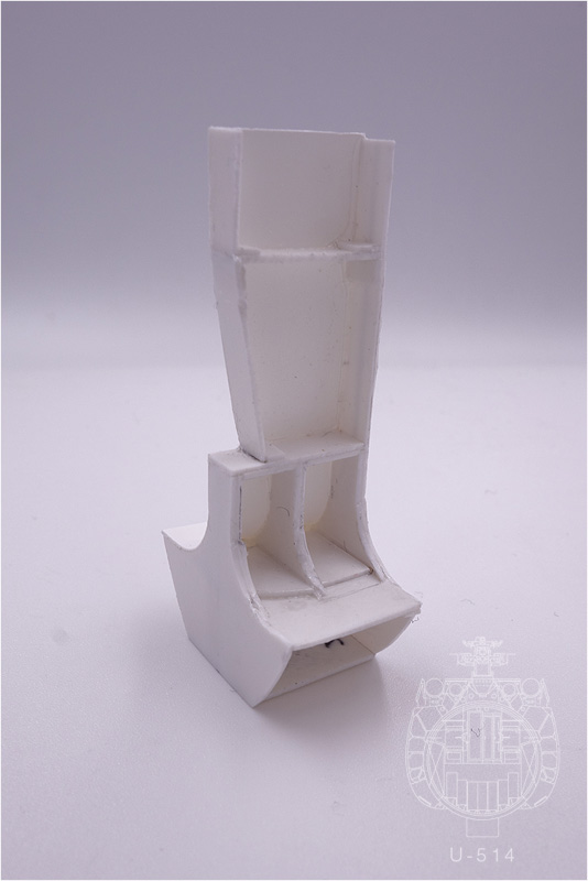

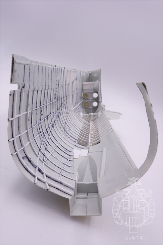

Als nächstes ging es an die Innenseite. Hier ist der Längsträger aus Plastiksheet nach Bauplan entstanden:
Seitlich natürlich versteift:
Irgendwann so im Laufe dieses Prozesses hab ich mich dann entschlossen, die Seite des Einblickes noch über das Ende des Druckkörpers hinaus nach vorne zu öffnen. Also so, dass man einen Blick auf den mittleren Teil der Torpedorohre erhält. Und zwischen diesen liegt der Kettenkasten, den ich auch aus Plastiksheet nachgebaut habe:
Als nächstes hab ich dann beherzt zur Säge gegriffen und den Rumpf geöffnet. (Den Ausschlag für die Idee mit dem weiter nach vorne reichenden Ausschnitt hat übrigens eine zuvor erworbene Dienstvorschrift mit Plänen der Anker- und Spillanlagen für IX C Boote gegeben. Spannende Lektüre und die Technik dahinter will ich gerne zeigen :)) Das ich die Seiten bis (fast) zum Oberdeck öffnen will hatte ich glaube ich schon geschrieben. Auch hier geht es mir darum die Rohre, Stützpfeiler, Druckflaschen, Reservetorpedobehälter, etc. zwischen Druckkörper und Oberdeck zu zeigen.
Auf dem Bild sieht man gut wie dick das Plastik am Revellmodell tatsächlich ist. Inzwischen sind die Kanten dünn verschliffen.

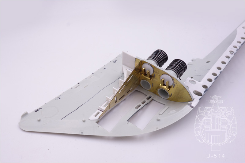

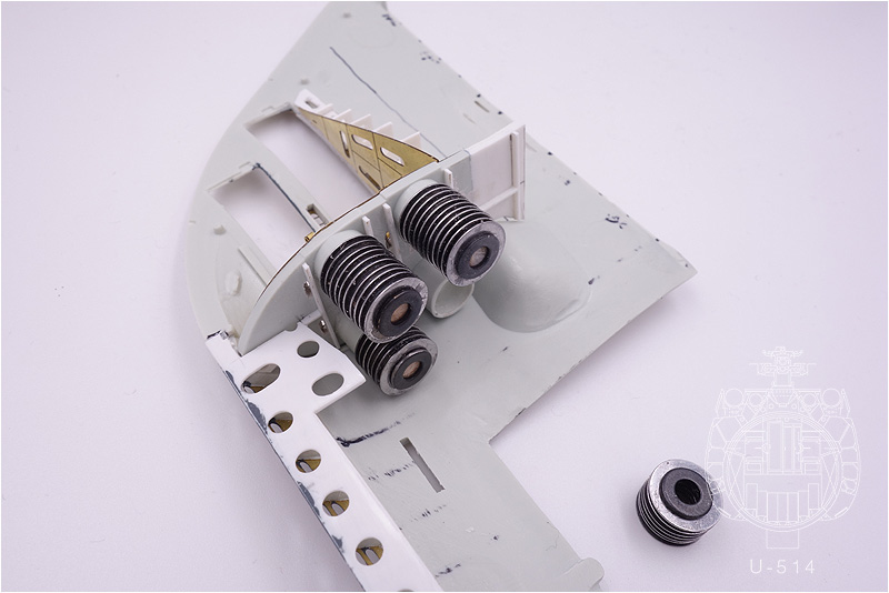

Weiter ging es mit dem Torpedostützschott welches den Übergang zwischen Torpedorohr und Mündungsklappen darstellt. Hier habe ich auch begonnen die eduard Ätzteile zu verbauen und noch weiter nach Bauplan zu ergänzen.
Nach hinten hin hatten die Torpedorohre mehrere "Ringe" (wofür weiß ich gar nicht) jedenfalls habe ich die mit aufeinandergeklebten Unterlegscheiben nachgebildet.
Die Mündungsklappen an Backbord sind auch bereits montiert. Die Steuerbordseite werde ich offen darstellen, das macht zwar für die Story absolut gar keinen Sinn aber es wäre doch schade, wenn man von den ganzen Details später nichts mehr sehen würde...
Hier ist im Moment immer noch ne Baustelle, wo ich nicht so recht weiß, was ich als erstes machen soll, weil ich mir mit dem einen Teil womöglich den Spielraum für das andere verbaue. Naja daher habe ich den Mündungsklappenbereich jetzt erstmal ruhen gelassen und mich der Innenstruktur sprich den Spanten gewidmet, aber dazu dann ein anderes Mal mehr.Gruß

Hallo Malte,
und konntest Du für Dich ein paar Infos aus der Schiffclassic entnehmen oder eher nicht?
Deine Fortschritte sind bemerkenswert!
Könnten die Ringe um die Torpedorohre als Druckspanten gedient haben denn dieser Teil der Torpedorohre ist ja mit Wasser umflutet und in großer
Tiefe könnten sich vielleicht die Rohre verformen wenn großer Druck auf ihnen lastet und sie nicht mit Wasser sondern einfach nur mit Luft gefüllt sind?
Aber wie gesagt ist das nur eine Vermutung!!!!

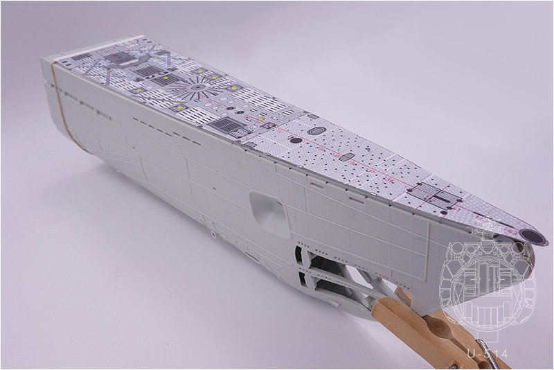

Dann hier noch ein paar Bilder vom Fortschritt. Wie angekündigt habe ich mich mit der Innenstruktur/den Spanten berschäftigt. Dabei bin ich einfach den Schweißnähten, Nietenreihen und anderen Linien auf der Außenhaut gefolgt und habe sie auf der Innensenseite mit kleinen Sheetstreifen nachgeklebt. Die Backbordseite ist fast fertig. Im straffierten Bereich endet der von achtern einsehbare Bereich, das hier einzuesetzende Spant soll später bis zum Druckkörper abschließen und fehlt noch. Daer Bereich oberhalb der Flutschlitze soll durch Messingätzteile später ersetzt werden, daher enden hier die Platten. Hier gilt es auch später die Decke der Tauchbunker von der Außenhülle zum Druckkörper zu ergänzen. Hier nun aber die Bilder:
Und noch ein paar Details des vorderen Tiefernruders (welches nur lose gesteckt ist):

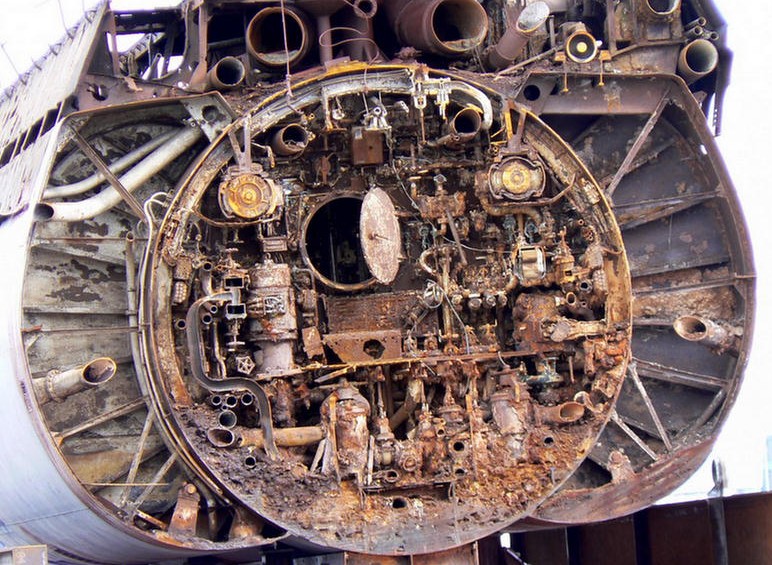

U-Boot IXC
In Dänemark ist noch ein Boot erhalten , wenn auch mit viel Rost :
Interessant finde ich , dass der Druckkörper nicht viel dicker aus Stahlblech ist .
