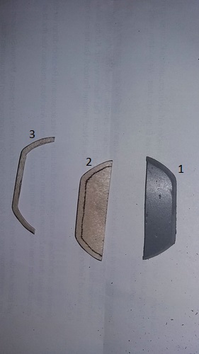

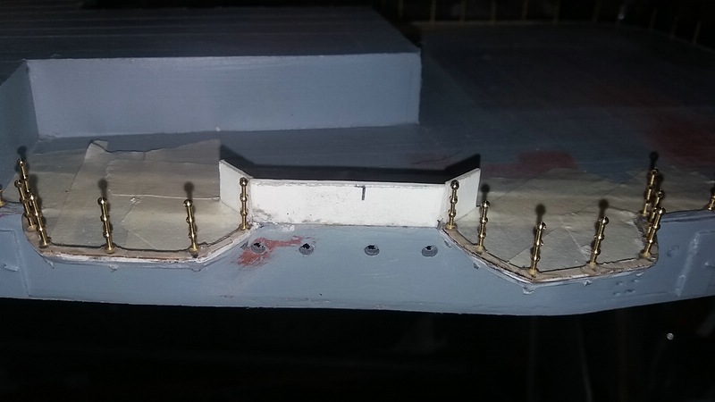

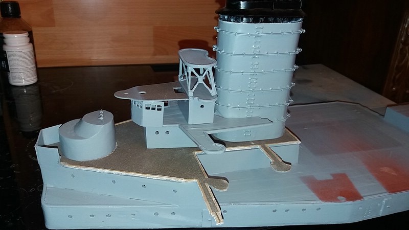

Ich habe hier mal anhand einer Flak Plattform einen Bau Gang zusammen gestellt .
Als erstes kommt ja immer die Papierschablone.
Diese wird dann je nach dem was es für ein Bauteil geben soll auf Holz, Karton oder Kunststoff aufgezeichnet.
hier im Bild ist es Kunststoff (Teil 1 ) in der Mitte die Vorlage für den Wasserablauf der später drauf kommt
und links ein fertig geschnittener Wasserablauf .

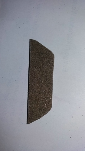

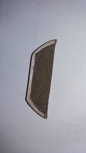

Danach kommt dann auf das Kunststoff Deck 200derter Schleifpapier als Deck Imitat
Und als Abschluß der Wasserablauf oben drauf

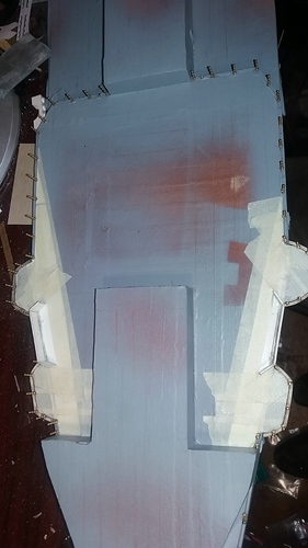

Das ganze wir dann am Rand leicht gespachtelt und verschliffen und danach mit den drei anderen Plattformen ans Schiff gebaut so wie hier zu sehen.
Hier aber schon mit den eingezogenen Reling Stützen. (Löcher wurden vorgebohrt)
Im gesamten sieht das mit den Reling Stützen dann so aus beiderseits auf dem Bootsdeck verteilt.
Und im "neuen" Grau lackiert zusammen gesetzt ergibt das ganze dann dieses Bild. (Mit eingebautem 3m E- Messer auf dem Artillerie Leitstand.
Wobei die Aufnahmen mit den Reling Stützen und den Flak Podesten später entstanden als die Gesamt Aufnahme nach dem neu Lackieren.
Auch hier kann man mit Hilfe von Original Aufnahmen des Schiffes recht leicht erkennen was da so alles noch fehlt an Kleinkram.
Und noch die Reling am Vorderen Bereich der Aufbauten mit zwei davor liegenden Steigleitern...

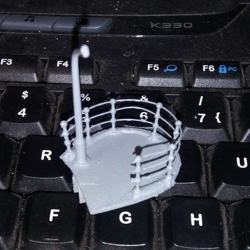

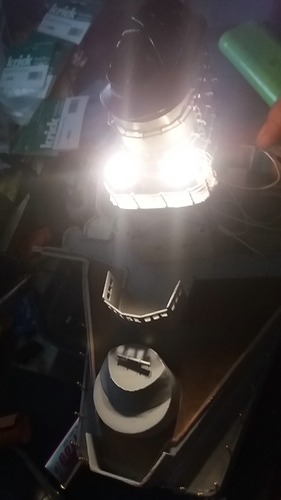

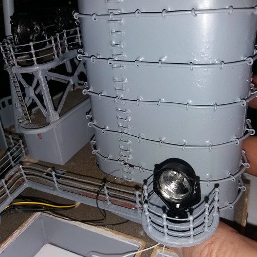

Heute wurde das Scheinwerfer Podest fertig gebaut und mit den Scheinwerfern versehen.
Also Reling an das Podest gebaut und Seitlich zwei Steigeisenleitern angebracht.
Die Birnchen waren nerfig..erst was eine defekt dann war die neue heller als die Serien Birnen..
Also mußte die zweite Ersatz Birne auch noch rein ..
Danach wurde dann ein alter Accu Lader umgearbeitet damit der Stecker an die Scheinwerfer gefusselt werden konnte
Aber danach strahlten die beiden richtig hübsch.
Ich würde sagen grobe Schätzung reicht im Dunkel die Leuchtkraft bis ca zum "A" Turm.
Siehe Bilder hier.
Das Podest bei Licht zum betrachten..
Und hier im Dunkel
Die Höhe der Scheinwerfer entspricht der späteren Endposition.
Man sieht hier das die Gehäuse durchschimmern und die Kabel an den Scheinwerfern noch weiß reflektieren..
Das hat zwei Gründe..
Zum einen hat der Sprühlack nicht gedeckt wie gedacht und zum anderen bin ich eben erst mit dem einarbeiten der Ersatz Birnen fertig geworden was bedeutet das die Kabel noch sauber verlegt werden müssen und Lackiert.

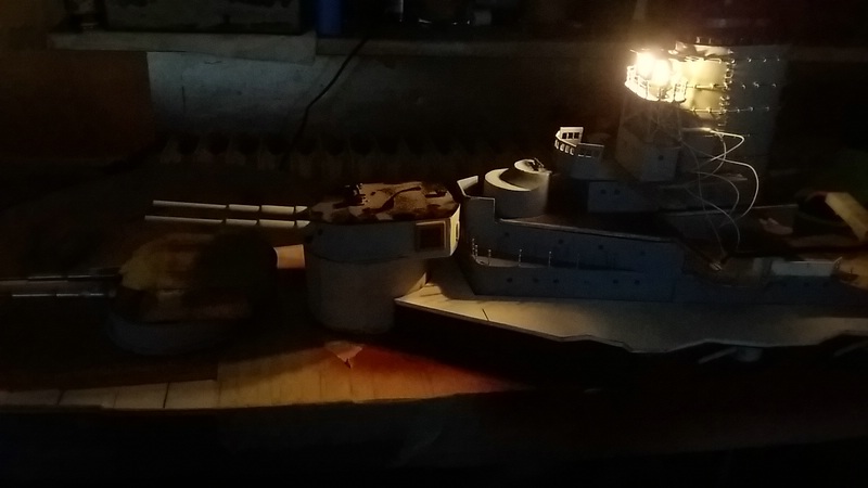

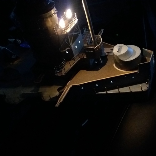

Heute habe ich hier nur ein Bild das meine Lützow mal mit Scheinwerfern im Dunkel zeigt..als "ganzes" .....

Also die Ausleuchtung über Deck will ich schon so beibehalten..
Das die Scheinwerfer so Krell wirken hat zwei Gründe.
Einmal reflektiert wohl meine Cam das Licht sehr stark was die Leuchtkraft fast verdoppelt..
und zum anderen ist auch die Accu Spannung zu hoch..
Hatte mich oben verschrieben ..es sind keine 12 V auf dem Accu sondern nur 7,2 V .
Aber die Amper Zahl ist für die Birnen zu hoch weil sie mittlerweile durchgebrannt sind . 8|
Also muß ich nun beide Scheinwerfer so umrüsten das die Leuchten und die Batterie richtig zusammen passen ..
Und dann auch gleich der Rest der Beleuchtung mit ran kann und nach an klemmen stahlt wie geplant...

So die Kabel sind erst mal so verlegt und nicht endgültig befestigt.. Ich muß ja noch am Schiff und den Aufbauten Arbeiten..
Einige kleine Öffnungen kamen dazu die man so nicht sieht und die zum Kabelverlegen nötig waren..
Der Fockmast Sockel wurde ebenfalls mit Top Licht mal eingesetzt ..(Übrigens aus Alu der Mast mit Messing Mastfuß)
Und dann wurde die Elektrik getestet.. erst mit Licht damit die Kabel richtig rum angeschlossen werden konnten ..
dann kamen die aufnahmen bei Dunkelheit..und die zeige ich euch hier .
Anmerken will ich noch das an den vorderen Schornstein noch zwei Scheinwerfer (seitlich) ran kommen und auf den Aufbauten
auch noch am Hinteren Schornstein 4 Scheinwerfer gesamt angebaut werden wenn dieser fertig ist.

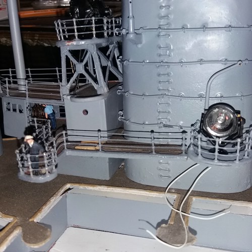

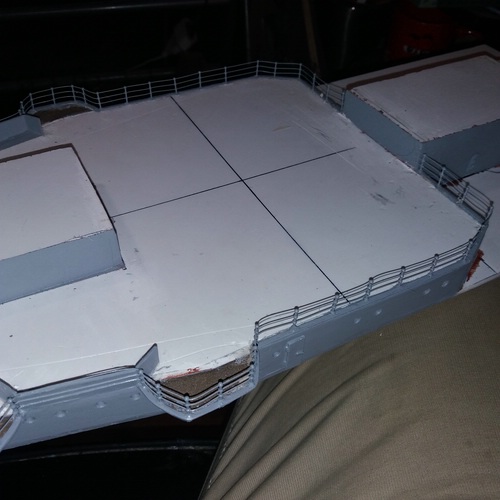

Die untere Reling ist fertig und Lackiert daher konnten die Deck Abdeckungen runter
Ergo bereit zum weiteren Aufbauen.
Dazu kamen zwei Scheinwerfer Podeste die an den Schornstein kommen wobei an selbige und das Scheinwerfer Podest das nach vorne gerichtet ist
noch jeweils Davids kommen.
Selbige waren wohl an Bord montiert worden um die Scheinwerfer im Bedarfsfalle herunter heben zu können oder neue rauf zu bekommen.
Die Plattform hier hat die spätere festposition in der sie dann auch montiert wird.
die dazu gehörenden Niedergänge laufen nach Achtern am Schornstein runter
(Nur damit sich niemand fragen muß warum die Reling nach Vorn geschlossen ist) .
So sehen dann die Podeste mit David aus.(Hier aber noch ohne Scheinwerfer)

Angebaut wurden die Abdeckung über den beiden Vorderen Scheinwerfern..
Die 4 Kräne die zur möglichen Reparatur oder Auswechselung der Scheinwerfer dienten.
Der Ruderstand wurde bestückt
Der Schornstein festgesetzt und die am Schornstein seitlich gelegenen Scheinwerferpodeste angebaut.
Ebenso bekam das Dach des Ruderstandes seine Reling nebst Farbe.
Danach wurde alles mal zusammen gesetzt (ohne verkleben) der der Kapitän konnte mit seinem Offizier vom Dienst und dem Oberbootsmann
das Schiff inspizieren.

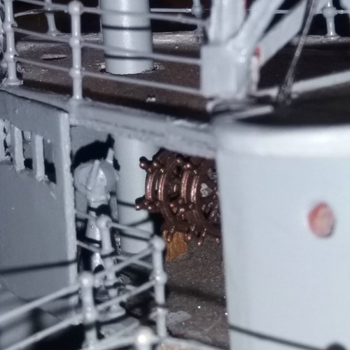

Der Ruderstand. Die Geräte wurden aus 2 37mm Flak Lafetten gebaut mit etwas Holt und 2 kleinen Plastik Stücken als Griffe für den Maschinen Telegraphen .
Für die Böden muß ich mir aber noch was einfallen lassen da ich sie so nicht lassen möchte.
Da hat mir das Maskier Band doch einen Strich durch die Planung gemacht.
Hier sieht man Oben das Dach über den vorderen Scheinwerfern und unten sie Podeste mit den SEitlich am Schornstein sitzenden Podesten nebst den Reparatur Kränen.
Man sieht am Schornstein auch die Reparatur Kräne für die nach vorne liegenden Scheinwerfer.
Hier in Bild 4 ist das ganze mal lose zusammen gesetzt wobei der Schornstein schon fest ist und die Seitlichen Schweinwerfer Plattformen auch am Schornstein fest sitzen.
Die Treppen dieser Plattformen laufen später nach Achtern am Schornstein vorbei runter auf das untere Deck
Man kann es denke ich sehen (Bild unter dem Text).. hier stimmt was nicht so recht.. Richtig. Zum einen liegt das Dach der Scheinwerfer nicht exakt mittig ..dumm gelaufen..
Dann sollte es zum Podest eigentlich nur eine Leiter sein und die vorne ..Aber da paßt dann irgendwie das Loch in der Ruderstanddecke nicht ..
Ev ein Fehler im Ur Modell das dort nicht ins Gewicht fällt..
Und hier in den nach folgenden Bildern der Offizier vom Dienst der Obermaat am Scheinwerfer und der Kapitän.
Die Figuren sind Ehem. HO und wurden um etwa eine Kopf Höhe gekürzt Sodas sie in der Größe auf 1;100 passen.
Da diese Kürzung am besten im Bein Körper Bereich ausgeführt werden sollte braucht man nur ein scharfes Messer und Plastik Kleb..
Ideal dazu sind natürlich Figuren in Uniform..
