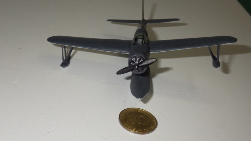

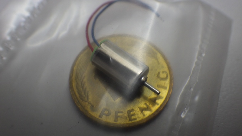

Sodele,
ich hab´s doch gemacht - ich hab einen Motor eingebaut, damit sich der Mikro - Propeller auch standesgemäß drehen kann, die Hilfsschwimmer sind auch dran.Das ganze dann vor einem Vintage -10 -Pfennig Stück , das ich noch in der Krabbelkiste hatte (man weiß ja nie....) Wenn jetzt noch die Hoheitszeichen drauf sind, dann isser endgültig fertsch. Was mich daran wirklich fasziniert ist die "Winzigkeit" im Vergleich zum restlichen Schiff ....
der MINIMINIMINI- Motor"
der MINIMINIMINI Flieger

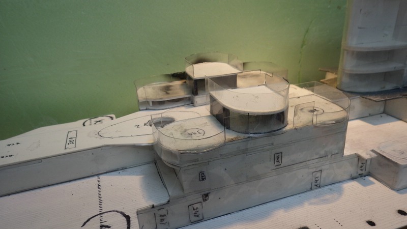

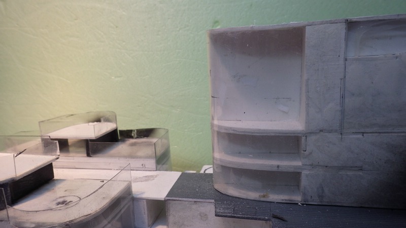

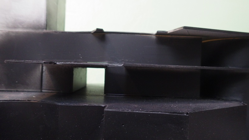

Und weiter geht´s , wenn auch aktuell etwas unspektakulär. Zu verarbeiten gab es reichlich transparentes PVC um die Geschützstände auf dem Zwischendeck und den Aufbau weiter zu verkleiden. Das Ganze geht jetzt schon einigermaßen ins Detail. Am Schluß habe ich dann noch den Aufbau der Brücke schwarz grundiert um Fehlstellen zu entdecken.

Beiträge: 915
Realname: Werner
191
Sonntag, 22. Januar 2017, 23:10
Moin Hans Juergen..
Also der Vogel ist richtig schick..
Und die " Fehl Positionen am Aufbau" ja so die ein oder andere kleine Ecke etwas ausbessern dann stimmt alles ..
Aber bekommst du sicher locker hin..
Lg Werner

Hallo Hans-Juergen,
Warum nimmst Du transparentes PVC?
Hat das einen bestimmten Grund?

Montag, 23. Januar 2017, 11:39
mir waere graues oder weisses auch lieber. leider bekomme ich das nicht in der staerke 0,4 mm in der erforderlichen menge zu einem angemessenen Preis

Moin moin ..
Viel mir noch ein zu deinem Transparenten Kunststoff ..
Das du da Lexanfarbe aus dem Auto RC Bereich nehmen solltest anstelle von normal Lack brauche ich nicht extra betonen oder ?
Weil normal Lack würde da irgendwann abblättern.. Oder ist das dünnes Plexiglas was du warm gebogen hast ?

Montag, 23. Januar 2017, 21:02
Hallo Werner
Das Material ist PVC und eben nicht LEXAN. Das sieht zwar ähnlich aus und läßt sich auch tiefziehen, macht aber beim Lackieren nicht die gleichen Probleme. Man braucht keine spezielle Farbe dafür, eine ordentliche Grundierung reicht aus. Nitrolack haftet ausgezeichnet. Bei PVC Planen muß man natürlich Farbe mit einem hohen Anteil an Weichmacher nehmen, aber das ist hier auch kein Thema.

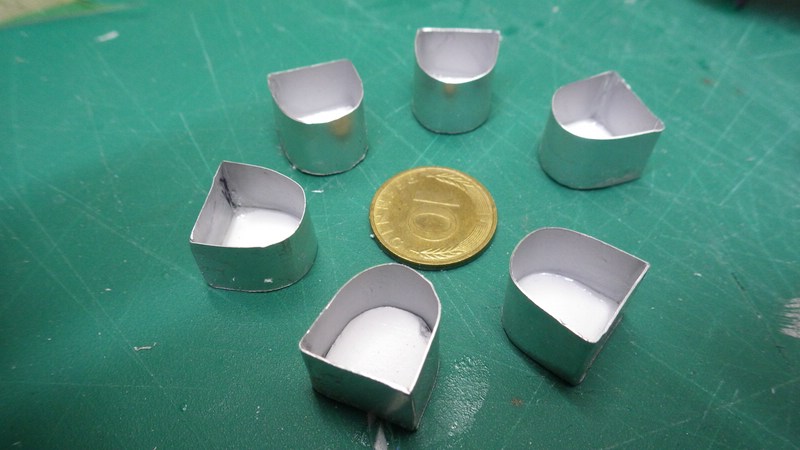

sechs Beobachtungskörbe sind fertig, die Böden bestehen aus PVC , die Balustraden aus Lithoblech, PVC läßt sich in diesem MiNi Radius nur schlecht biegen, Lithoblech dagegen sehr gut

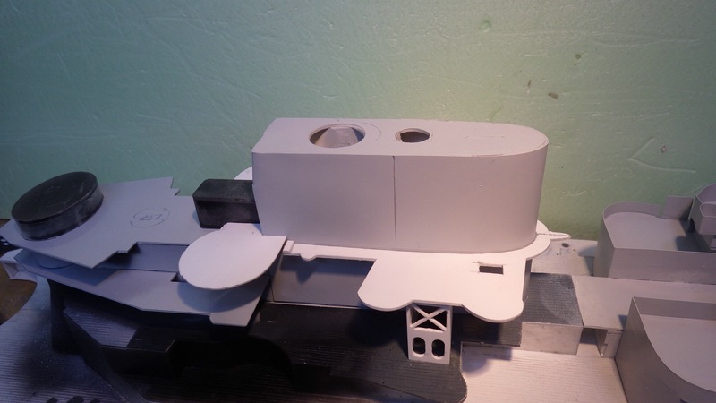

es wird ......
Gestern und heute habe ich am Aufbau weiter gearbeitet und ich denke , ich bin ein gutes Stück voran gekommen, wie die Bilder zeigen. Komplex war das Anbringen der Körbe für die Single MG´s . Damit man mal was sieht, hab ich das Ganze einmal mit Filler übernebelt. Die gezeigte Balustrade habe ich aus Offsetblech gefertigt, ich werde das auch für die weiteren Balustraden verwenden, das Blech behält nach dem Biegen seine Form.

Sonntag, 29. Januar 2017, 18:56
Schöne Lösung mit den Blechbalustraden.
Werde ich für die "Spee" übernehmen :thumbup:
Sieht alles sehr exakt aus. Großes Kino!

Sonntag, 29. Januar 2017, 19:07
Dein Eisvogel gefällt mir :ok: :respekt:
Offsetdruckplatten...Klasse Idee...muss ich mir auch merken

Hallo Hans-Jürgen,
kleiner Korrekturvorschlag von mir! US-Flugzeuge hatten im eigentlich immer nur ein Hoheitszeichen (immer Links wenn man drauf Blickt) oben und unten auf den Tragflächen. Wenn du noch nicht versiegelt hast kriegst du es vielleicht mit einen Zahnstrocher noch mal abgekratzt.
Gruß Knut

Sonntag, 29. Januar 2017, 20:49
Der Flieger gefällt mir gut!
Die Umsetzung mit den Blechen finde ich auch gut umgesetzt.
Dazu eine Frage:
Wie befestigst Du die Enden der Bleche, einfach mit Kleber?

@ Knut,
Mist , und ich hoffte es fällt nicht auf :pfeif: . Aber so gefällt es mir einfach besser. Mal sehen ob ich es doch noch ändere. Dazu müßte ich aber die Fläche neu lackieren, denn die Decals sind schon versiegelt
@ Marco,
Die Bleche werden mit Sekundekleber verklebt, dazu rauhe ich entweder die unlackierte Seite auf oder aber ich verklebe die lackierte Seite. Das hält tadellos. Ich habe das schon bei meinen Flugzeugen mehrfach so gemacht und damit bislang keine Probleme gehabt. Vor dem Lackieren der Bleche wird natürlich grundiert.

Heute gibts nur ein klitzekleines UPDATE, die Woche war voller Termine. Sechs Balustraden sind fertig. Da ist sauberes Schneiden angesagt, am besten mit einem scharfen Cutter , das Blech verzeiht nix

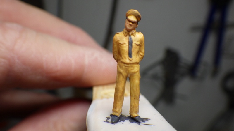

die Instrumente für die Brücke wurden gescratcht und montiert, die Brückenbesatzung ("Uniformierte" von Preiser in 1/87) wurde bemalt und an ihre Plätze bugsiert und am Schluß wurde die Brückenverkleidung angebracht: Die Verkleidung habe ich zunächst von innen lackiert , die Camouflage kommt dann später drauf wenn alles Wesentliche verbaut ist: Verklebt habe ich die Verkleidungn ganz vorsichztig Stück für Stück mit Sekundenkleber um die Fenster nicht mit Kleber zu versauen.
