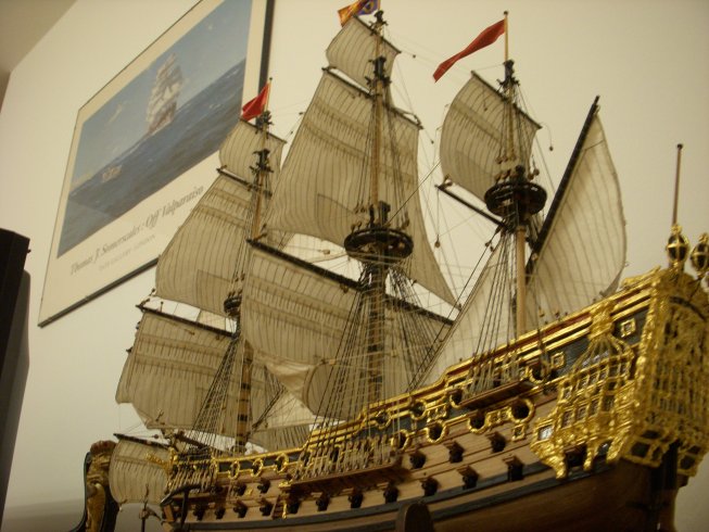

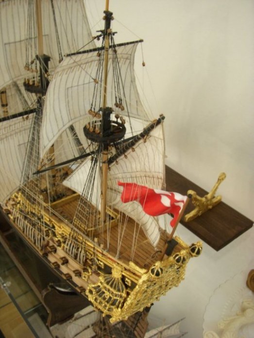

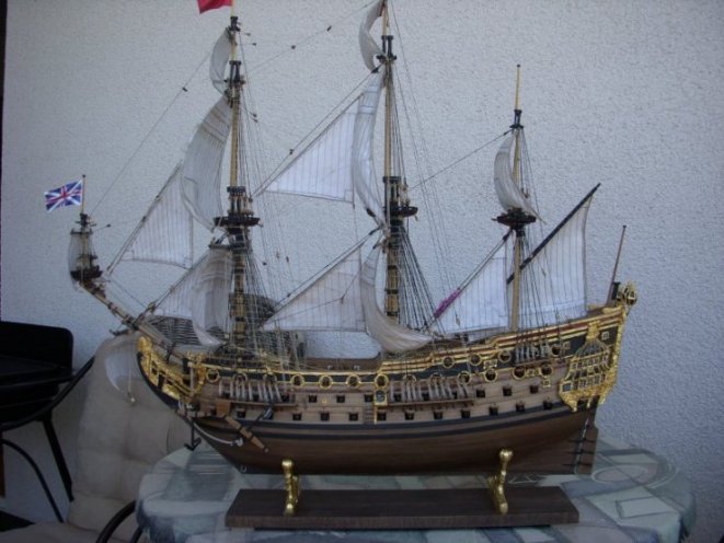

Schönen Sonntag @all,
@Johann, das freut mich jetzt extrem das DIR der Modellständer auch gefällt, meine modellbauerischen Fähigkeiten sind ja im Vergleich zu Dir nur seeeehr begrenzt ;( .

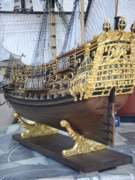

Nach einer langen Nacht ist der Modellständer nun soweit fertig, ob ich ein Namensschild anbirnge weiss ich noch nicht, eigentlich sollte ja jeder (der sich mit historischen Schiffen beschäftigt) die Prince kennen und erkennen, ich denke ich werde es mir sparen, mal sehen...Bei dem Schiffständer hab ich mich an dem Modell der HMS Sussex orientiert (sieh erstes Bild), irgend wie hat mir das auf Anhieb gefallen, mein Modellständer ist leider nicht so elegant und schön geworden, ich denke aber er passt doch recht gut und dominiert nicht aber urteilt selbst...
Oliver
Hier das "Vorbild"....
und hier mein Versuch....

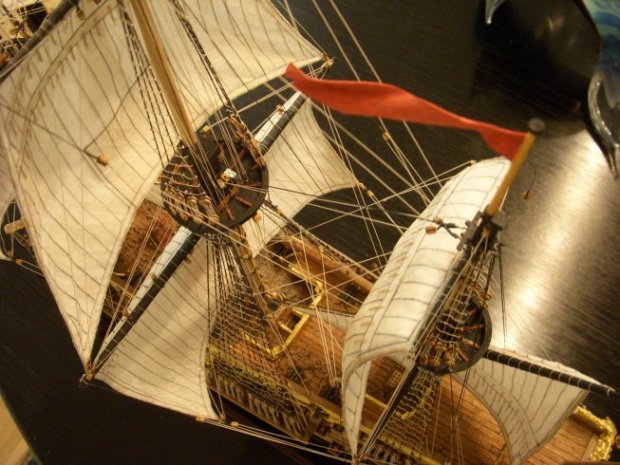

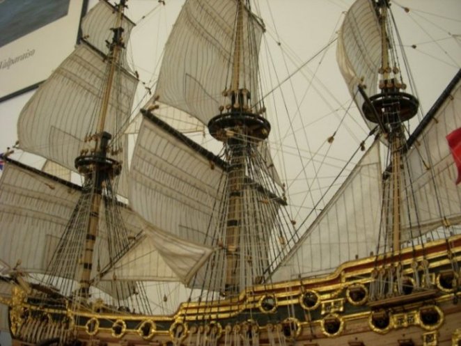

Gestern abend wurde das untere Rah und das Rahsegel des Besan (Kreuzmast) getakelt, paar Seile fehlen noch jedoch hab ich diesmal gleich die Brassen des unteren Rahs über kreuz laufen lassen damit der Kreuzmast auch seinem Namen gerecht wird :) . Das hab ich bei der ersten Prince ja falsch gemacht. Ich glaube Chris hat mich dann darauf hingewiesen und ich hab es dann geändert. Da eben noch paar Seile fehlen kommen Bilder später...

Wo Du schon dabei bist- die Bulins des Kreuzmarssegels laufen ebenfalls überkreuz...

die Bulins muss ich noch machen, bist Du dir sicher das die auch über Kreuz laufen ? also von den Wanten zum Segel und zurück und das über kreuz ? Ich dachte immer das die unter den Marsen zu einem Spitz zulaufen. Gehen die von den Wanten der Grossmarsstenge oder von den Wanten des Grossmastes aus ? Bitte Hilfe ;)

Bitteschön: Sie gehen von den Seitenlieken des Kreuzmarssegels meist dreisprutig aus, laufen dann überkreuz und durch Leitblöcke an den hinteren Wanttauen des Großuntermastes ein Stück unterhalb der Großmars und von dort auf die Belegstellen. Und, ja, ich bin mir da sicher. ;)
Hier könnte man es erkennen, aber nur, wenn man weiß, wonach man suchen muss... :cracy:

PERFEKT !!!! :ok: :ok: :ok: :ok: auf den Bildern sehe ich es genau die Info die ich brauche....auch für die Brassen der Segel von Gossmast und Besan...DANKE !!!!! :ok: :ok: :ok: :ok:

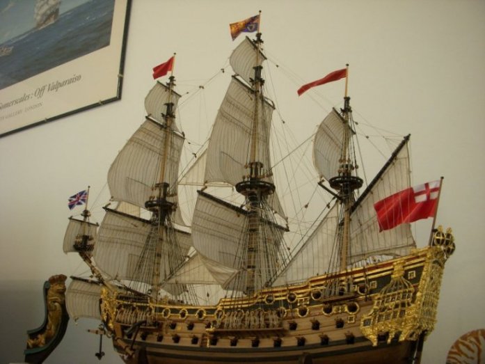

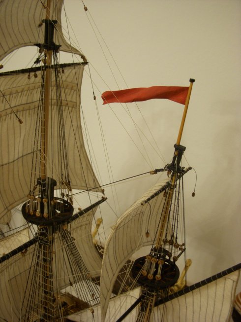

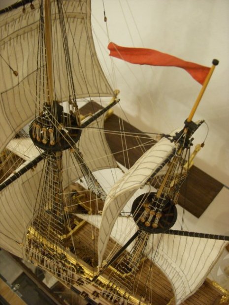

Rah und Rahsegel vom Besan sind getakelt (bis auf die Brassen des oberen Segels). Ich hoffe die gekreuzten Taue sind erkennbar, hier nochmal einen Dank an Chris !!!! :ok: :ok: :ok:.
Die Brassen von den Segeln des Hauptmastes sind auch dran....und dann hab ich noch den "Wimpel" des Besan gemacht, da hab ich mich an historische Bilder gehalten, warum der rechteckig und nicht wie ein echter Wimpel war entzieht sich meiner Kenntnis :nixweis: , die Diagonalfalten in das Ding zzu bringen ist auch ein Auftrag, schluss der Worte, seht und urteilt selbst....
Oliver

Sehr schön umgesetzt :respekt: . Okay, die Bulins hatten an den Marssegeln zumeist -bei größeren Schiffen- drei Spruten pro Seite (siehe meine Antwort auf Deine Frage) , aber das ist vernachlässigbar.
Noch eine Anmerkung der Vollständigkeit halber: Am Besansegel hast Du offensichtlich ein Reffband mit Reffbändseln angezeichnet. Das kann so aber nicht stimmen. Dort wurde kein Reff eingebunden. Dort befand sich lediglich ein abnehmbares/anknüpfbares Bonnet. Das heißt, darüber konnte die Segelfläche verkleinert oder vergrößert werden. Stell Dir mal vor, das Segel würde so gerefft werden, wie Du es darstellst- dann würde von dem Segel als verbleibende Segelfläche lediglich der untere Bereich übrig bleiben. a) könnte man soviel Stoff gar nicht an die Rute bringen, um ein stabiles Reff einzubinden, b) würde der geringe Stoffverbleib darunter, der offen stehen bleiben würde, physikalisch gar keinen Sinn machen, da zu klein, um irgendeine windmäßige Bedeutung/Effekt zu haben.
Aber deshalb sollst Du das jetzt nicht abändern, ich wollte es nur erwähnt haben. :thumbsup:

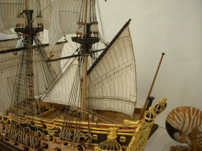

das Besansegel wurde heute neu gemacht....leider konnte ich die Verbindungsnaht Segel-Bonnett nicht nach dem Originalknoten machen da alles viel zu klein ist, ich hab versucht die Schlaufen irgend wie anzudeuten.... :nixweis:...und dann wurden noch die Reffbänder so wie Chris geschrieben hat gemacht...
@Chris, OK so ???

Ja und nein. Da Du ja ein Bonnet darstellst, ist das Reffband überflüssig, es war nicht beides vorhanden. Die Flächenverkleinerung fand ja durch Abnahme der Antuchung statt. Reffbänder gab es an Besansegeln nach ca. 1680 hingegen entweder bei Settesegelnoder bei klassischen Lateinersegeln ohne Bonnet. Entschuldige, wenn mein Post diesbezüglich eventuell nicht so 100pro eindeutig gewesen sein sollte. Aber lass es jetzt so. Wer will das Gegenteil beweisen und - wem fällt das überhaupt auf? :pfeif:

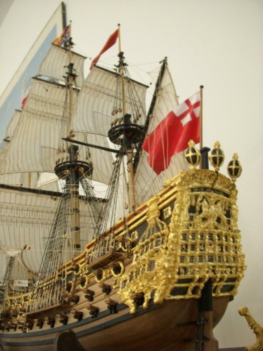

melde gehorsam: Besan ist fertig getakelt, Flaggen sind gesetzt...jetzt fehlt noch die Fertigstellung der Takelage des Bugspritsegels und die Befestigung der Anker und die Ankerbojen, eine Strickleiter am Heck zum Ruder möchte ich auch noch darstellen und was mir noch so einfallt....bald kann ich dann auch die Vitrine bestellen...was ich mit einem Namensschild mache weiss ich nocht nicht, da der erste Versuch in die Hose gegangen ist wird das Thema womöglich gestrichen, auf jeden Fall kommt noch ein Schild mit der Geschichte der Prince. Da ich heute keine Taue mehr sehen kann war es das für dieses Wochenende. Sonnenbilder folgen wenn sie wieder mal scheint...
