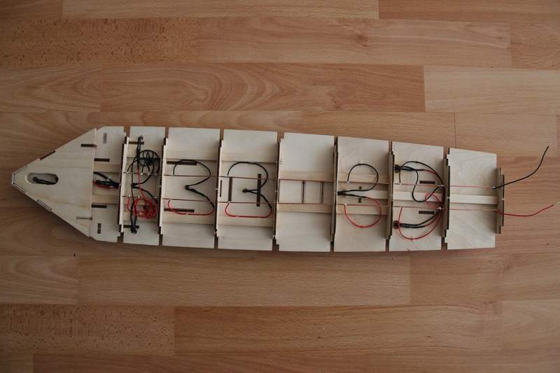

Nachdem ich nun meine Lumis und die 12V Batteriebox bekommen habe, nutze ich die tote Zeit bis zur nächsten Lieferung von Holzteilen, um das erste Deck zu beleuchten.
Die Dioden waren fertig konfektioniert mit einem Widerstand und Kabeln, so das ich die LED nur mit dem Gel-Sekundenkleber einkleben und verdrahten - sprich verlöten - musste.
Der Einbau und die Verkabelung hat zwar etwas gedauert, aber meine Arbeit war nicht umsonst, sondern so wie ich es mir vorgestellt hatte.
Durch die gelben LED ist das Licht etwas gedämpft, aber genau so, dass es durch die Bullaugen und Fenster-Öffnungen nach außen dringt. Ich würde sagen, die Idee war TOP. :ok:
So, nun wieder warten aufs Christkind. :tanz:
Grüße aus Krefeld, Rolf :ok:

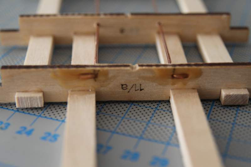

... gerne bin ich Dir bei der Beleuchtung Deiner Hood behilflich. Als 1. musst Du Dir ein Paar teile bei Ebay besorgen.
Das sind erst einmal 20LED / 12V / in Gelb. Ich habe sie mir HIER aus England kommen lassen. 20 Stück für 5,99€
Hier direkt ein Hinweis. Der rote Draht ist PLUS, der schwarze Draht ist MINUS
Als nächstes habe ich HIER den Batteriekasten gekauft. Er ist für 8 Batterien AA und kostet 3,99€. Er kommt aus Hongkong, da musst Du mit fast 3 Wochen Lieferzeit rechnen.
Achte auch hier darauf, der innere Kontakt ist PLUS, der Äußere MINUS. Immer au die richtige Polarisierung achten, sonst brennen die LED nicht.
Wenn Du alle Teile hast, musst Du unterhalb des Decks zwei abisolierte Drähte mit einem Querschnitt von 1,5mm² einbauen.
Am Ende knickst Du die Drähte um, damit sie die Querspanten gut reingehen. Ich habe sie in die Querspanten eingelassen.
Dann bohre mit einem 5mm Holzbohrer überall da, wo Du die LED einbauen willst ein Loch. Die LED klebst Du dann - nachdem Du sie geprüft hast - mit Sekundenkleber ein.
Klebe die LED so ein, dass Du die roten Drähte auf der einen und die schwarzen auf der anderen Seite hast. Nun musst Du nur noch die schwarzen Drähte
an einen 1,5mm² Draht löten und die roten Drähte an den Anderen. Eigentlich braucht man nicht viel zu erklären, nur muss man immer darauf achten, dass die Pole nicht verwechselt werden.
Wenn Du willst, kann ich Dir noch eine Zeichnung per PN schicken. Ich weiß, wenn man 0 Ahnung von Elektronik hat, kommt einem das unheimlich schwer vor.
Ach so, die Widerstände sind schon an den LED am roten Plus-Strang dran. die musst Du nicht extra einlöten oder der Gleichen. Also keine Pole vertauschen. Dann muss das Ganze funzen, sprich Leuchten.

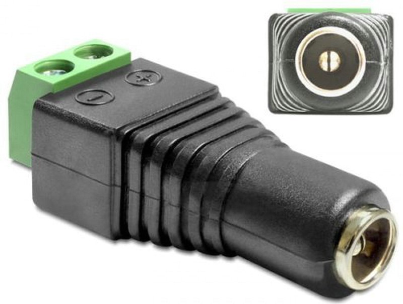

... ich habe mir noch einen Buchse gekauft, damit man das Batterie-Pack einfacher wechseln kann. Wie ich die einbaue, zeige ich Dir wenn ich sie habe.
