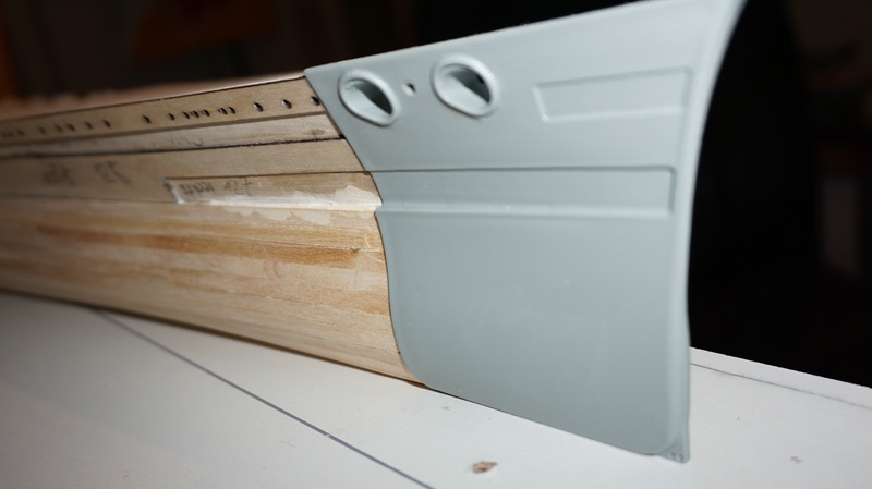

184
Mittwoch, 2. März 2016, 17:50

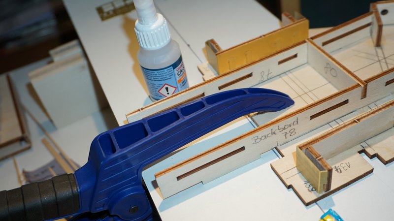

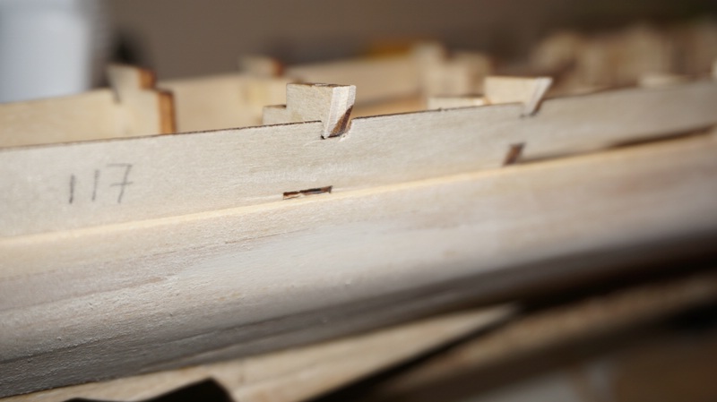

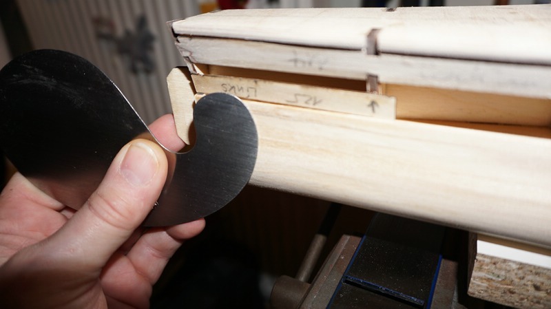

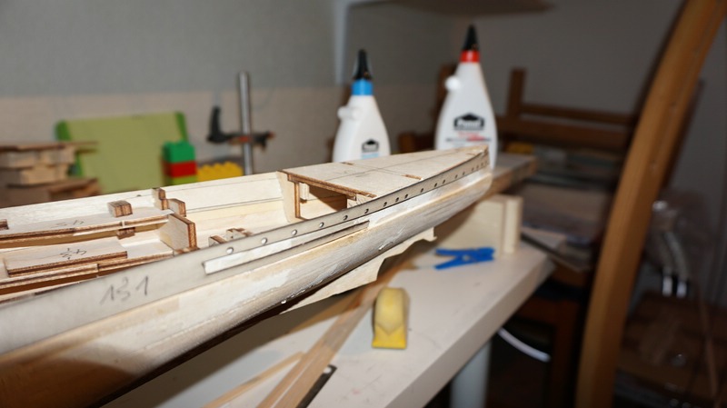

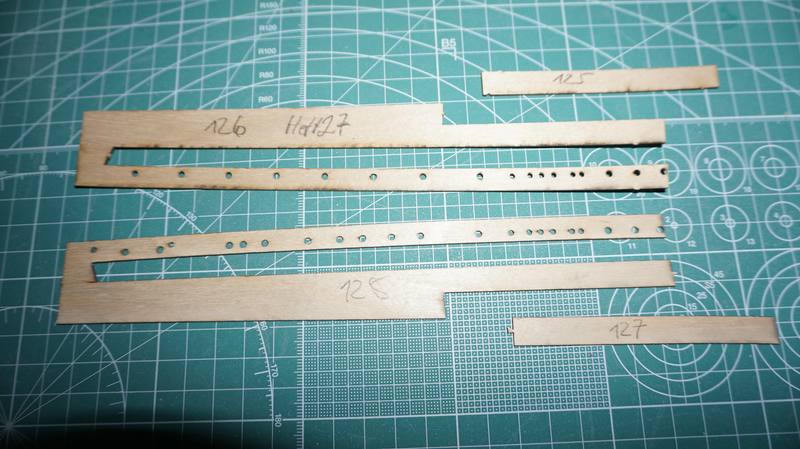

Na dann weiter geht's....

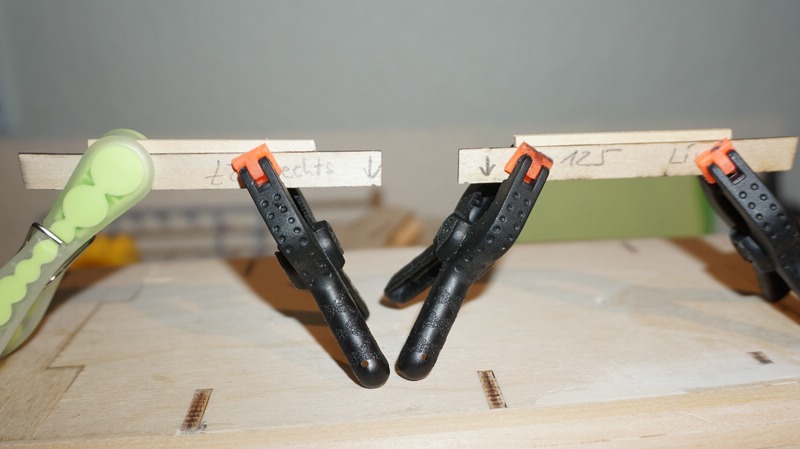

Baustufe 28....

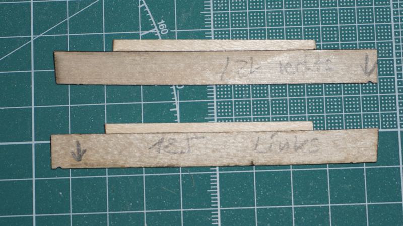

In diesem Heft gibt es die Bordwände für vorn. Teile 125 - 128 4x...
Damit die Teile 125 und 127 besser halten im Gerippe werden je 2 x 50mm lange Abfalleisten angeklebt...

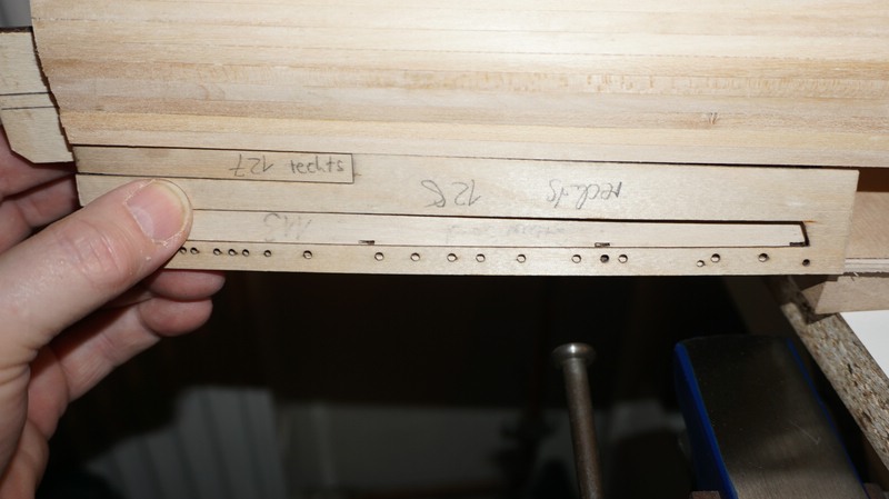

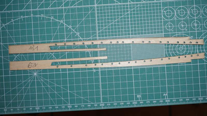

Damit die beiden Teile 126 und 128 mit den vorderen Bullaugen eingepasst und geklebt werden können muss das Deck vorn rechts und links um mindestens 3-4mm abgeschliffen werden. Das war mir zuviel zum schleifen, deshalb kam eine Laubsäge zum Einsatz. Ausserdem werde ich jetzt die Leisten vom Wasserpass zum Deckrand anbringen....Beim studieren der SfSBa stellte ich fest das die Teile 126 und 128 erst dann eingeklebt werden wenn der Bug angepasst ist.....
Grüsse aus RÜSSELSHEIM
Im Bau : Hachette U 96 1:48

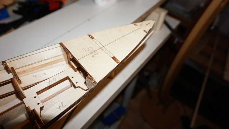

In beiden Heften sind die beiden Schanzkleider Heck Teil No. 129 und 131. Aber vorher bin ich noch mit der Bordwand backbord und steuerbord beschäftigt die noch hochgezogen werden muss.
Also wenn sie so auf meiner Helling steht, sie ist eine imposante Erscheinung..... :D :ok:

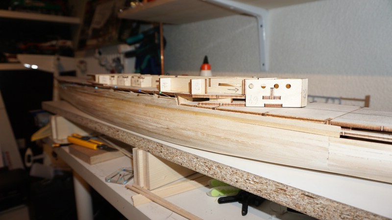

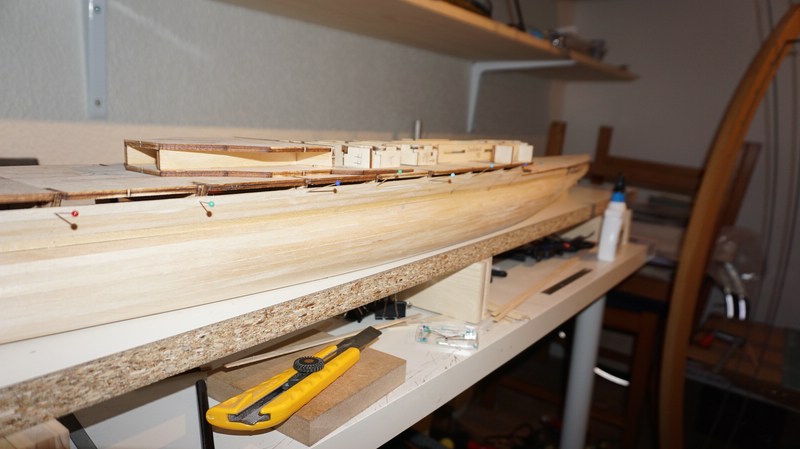

Sodele.......

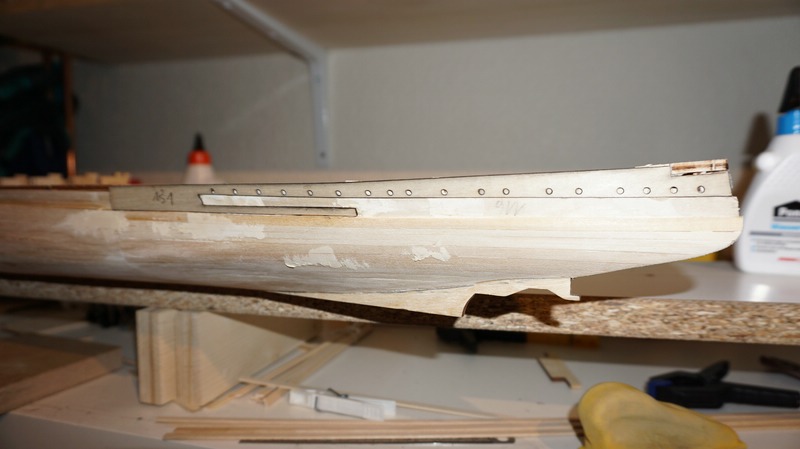

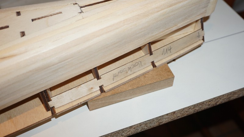

Habe jetzt mal das Heck bearbeitet, damit ich nachher die beiden Heckschanzkleider anpassen und einkleben kann. Ausserdem habe ich die hinteren beiden Decks an den Rändern abgeschrägt, sodass ich mit den Latten von unten den genauen Anschluss finde...
Hier die beiden hinteren Decks mit den angeschrägten Ränder...

189
Freitag, 4. März 2016, 20:07

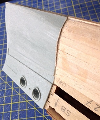

Peter,
Baustufe 28.... In diesem Heft gibt es die Bordwände für vorn. Teile 125 - 128 4x...""
Ich hatte selbst gefunden!
Hachette hat wieder gescheitert!
Schau das Bild an.
Eine Bullauge zu viel.
Das sollst Du beheben, ich habe das auch getan.
Please don't leave me alone withwith those portholes :heul:
Gruße aus die Niederlande, Reinhart; :kaffee:
Im Bau: HMS Hood 1:200
Im Bau: DKM Bismarck 1:200
DKM Prinz Eugen 1:200 (Ausgaben 1-83, noch verpackt)
Ein Traum, selbst bau von Zeichnung: HMS Suffolk und HMS Cossack
190
Freitag, 4. März 2016, 20:49
Reinhart,
Ich habe mal auf die Schnelle die einschlägige Literatur durchgesehen, du hast Recht, da ist ein Loch zuviel....... Dann müsste ich von den 5 Löchern ( Bullaugen ) das Rechte schliessen....
Vielleicht ist es aber auch ein Durchschuss von der Prinz Eugen bei der Schlacht in der Dänemarkstrasse...
:abhau:

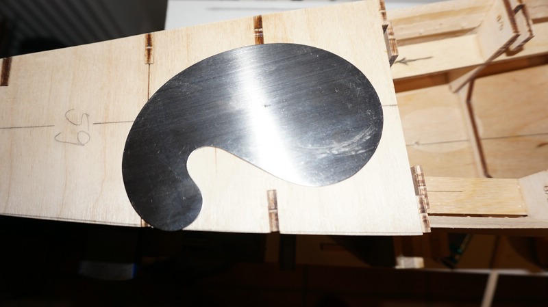

Neues aus der Modellbauecke...
Baustufe 31 bis 34..

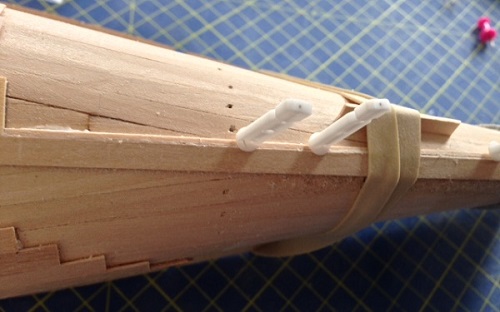

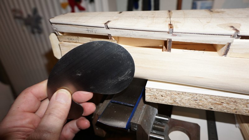

Diese vier Hefte befassen sich mit der zweiten Beplankung. Da ich noch auf die Leisten von der Fa. Horschig warte, widme ich mich der ersten Beplankung und vervollständige das Finish........
Aus diesem Grund habe ich mir noch einen weiteren Helferlein aus dem Hause Krick besorgt, einen All Radius Schaber....
Seit der Erfindung des Hammers und des Rades das Beste was ich mein Eigen nennen darf. Mit diesem Teil gelingt eine Oberfläche, ars..glatt... :ok: :ok: noch besser als Schleifpapier... :D :D

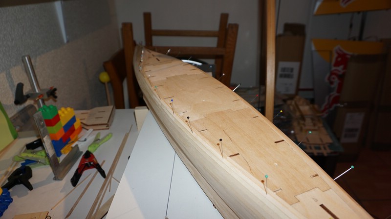

195
Montag, 7. März 2016, 13:16
Update....

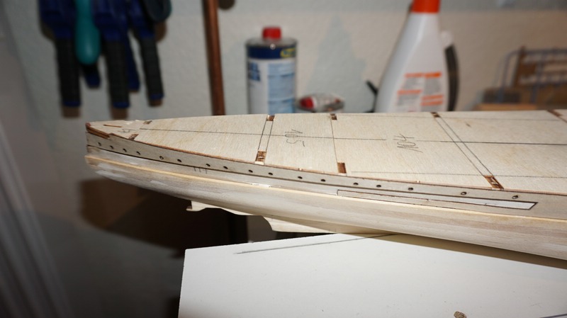

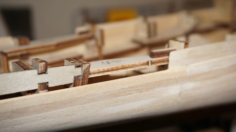

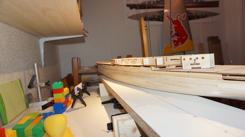

Nachdem ich das Deck im Bugbereich mit den Leisten der ersten Beplankung angeglichen habe, wurden die vorderen Schanzkleider rechts und links eingeklebt, nachdem ich den Bug von Ausgabe 65 entnommen und zusammengeklebt habe. Den Bug deshalb um zu sehen wie sich die Passgenauigkeit verhält. Keine Beanstandung, auch hier Qualität....

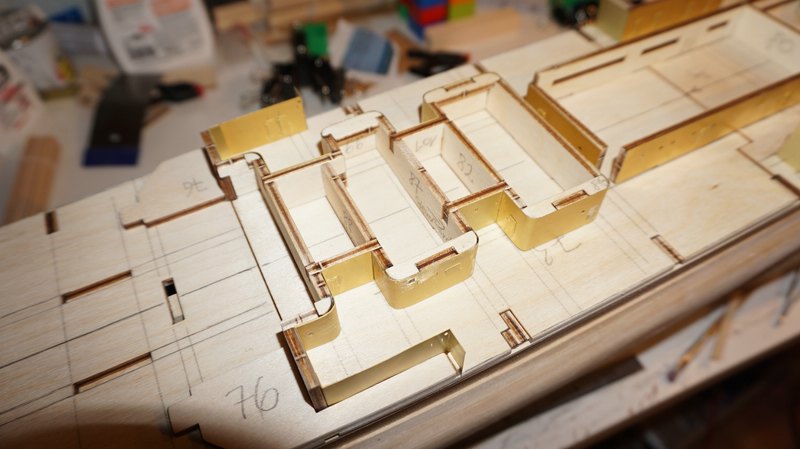

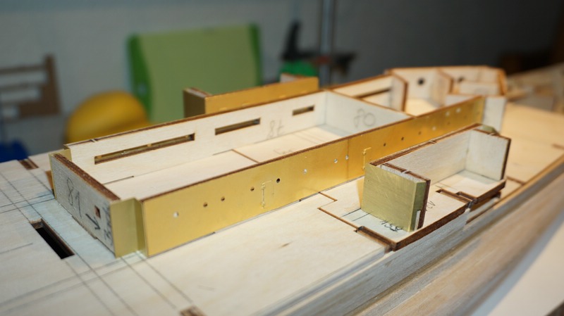

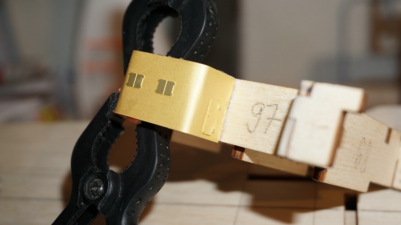

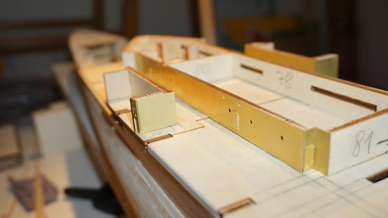

Baustufe 35 ....

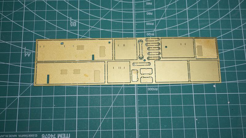

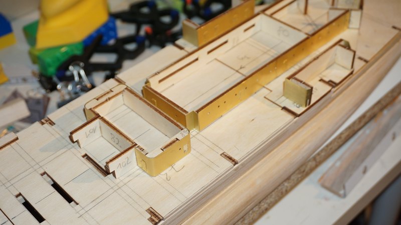

Ab jetzt werden die Holzwände mit Ätzteilen verkleidet... Die Teile werden mit dem Cutter Messer und einer sehr harten Unterlage aus dem Bauteileträger entfernt. Danach die Fleischhaken mit einer feinen Feile entfernt. Hier kann ich nur sagen, das der Messing Stuka von Hachette ein gutes Training im Umgang mit Ätzteilen war. Es sind 6 Teile von No. 132 bis 136 wobei No. 137 die Türen sind...

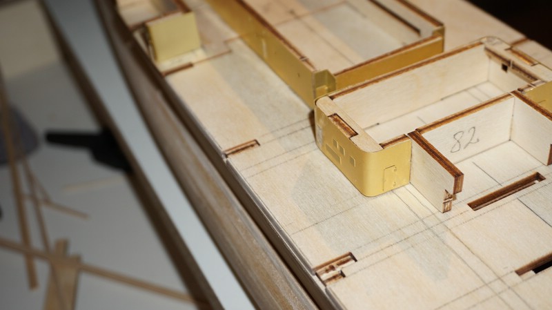

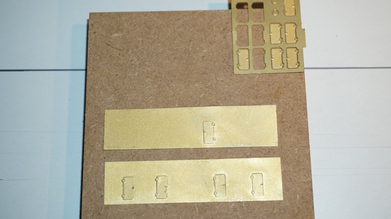

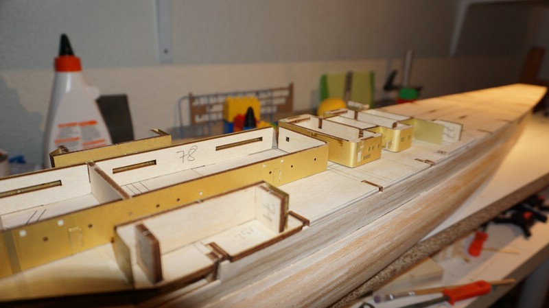

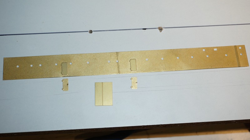

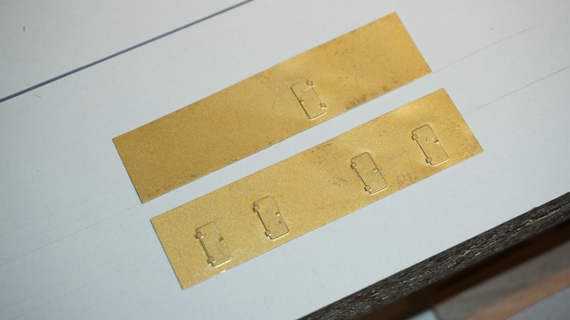

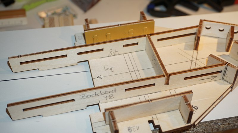

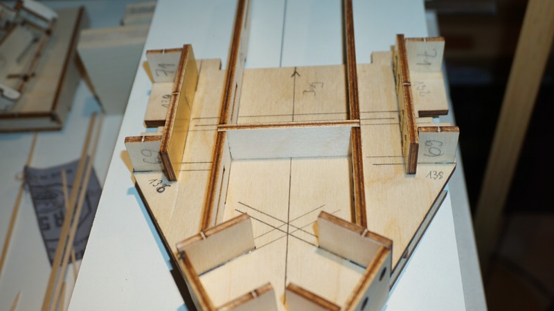

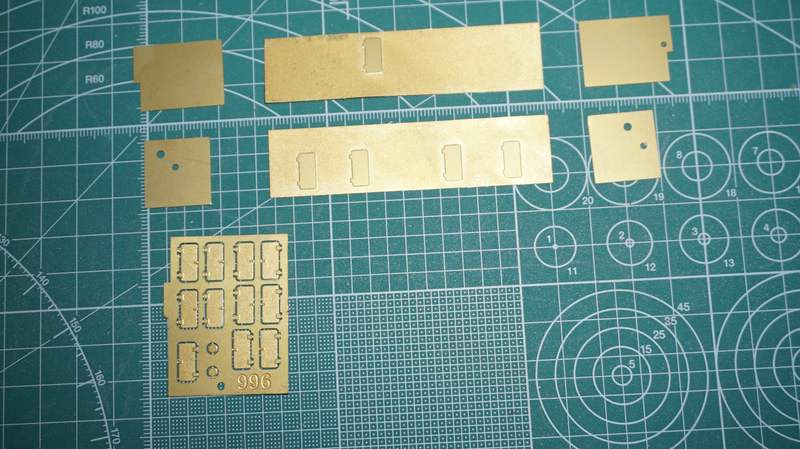

Baufortschritt 36 und 37...

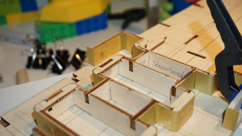

Hier werden zwei Messingstreifen für die Innenwände steuerbord und backbord mit jeweils zwei Türen geliefert. Teile werden aus dem Bauteileträger gelöst, bearbeitet und die Türen an ihren Platz geklebt. Danach werden die Teile erst einmal trocken angehalten und wenn es passt, eingeklebt.
Ich möchte nochmals darauf hinweisen das die Holz Kompartimente noch nicht mit dem Deck verklebt sind, dadurch lassen sich die Ätzteile leichter positionieren und ankleben...

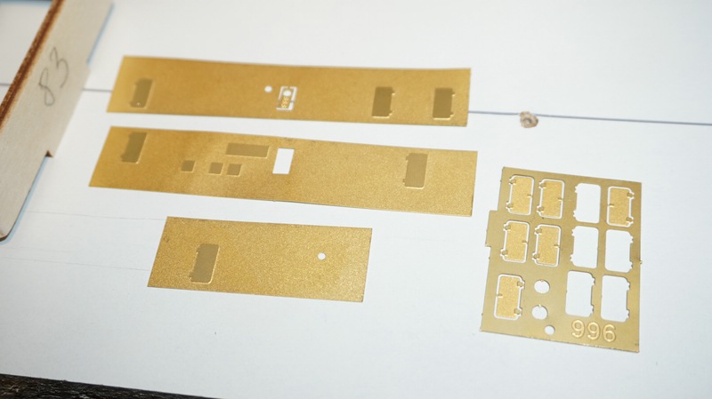

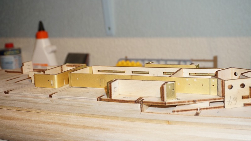

Baustufe 38 ...
Inhalt des Heftes ist ein Messingstreifen mit den Bauteilenummern 146,147 und 149. 148 sind sechs Türen... Wie gehabt Teile aus dem Bauteileträger, bearbeiten und an ihren zugewiesenen Platz einleimen....

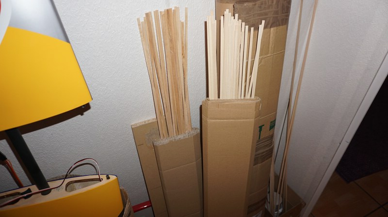

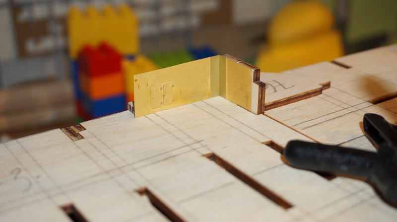

Baustufe 39 ...
Hier sind weitere Teile für die Innenkabinen. Handhabung der Ätzteile wie gehabt und plaziert....
Heute sind die Leisten der Fa. Horschig gekommen, jetzt kann ich die Zweitbeplankung beginnen........

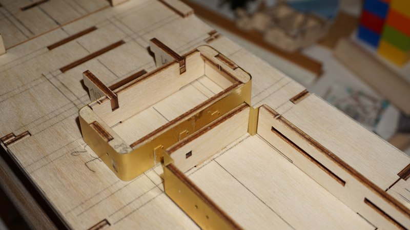

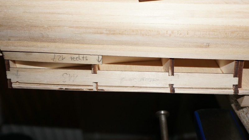

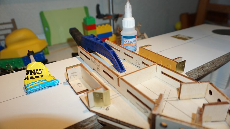

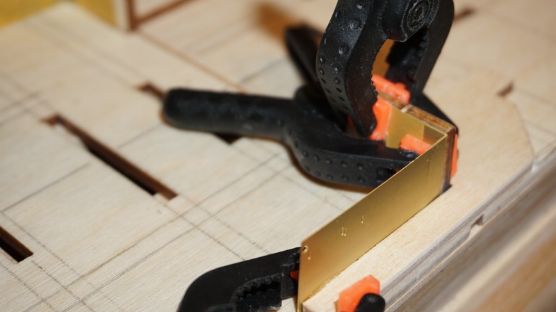

Baustufe 40 ...

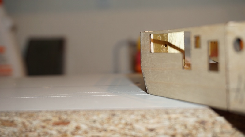

Beinhaltet nochmals vier Ätzteile für die Innenkabinen. Die Crux hier ist das die Ätzteile 159 und 161 zum Teil in der Luft hängen, soll heissen dahinter ist nichts an dem sie festgeklebt werden..... Die Bilder verdeutliches es und was ich dagegen unternommen habe....
Ich habe von den Bauteileträger die nicht mehr gebraucht werden je zwei Abstützungen ausgeschnitten und dahinter geklebt, müsste halten....

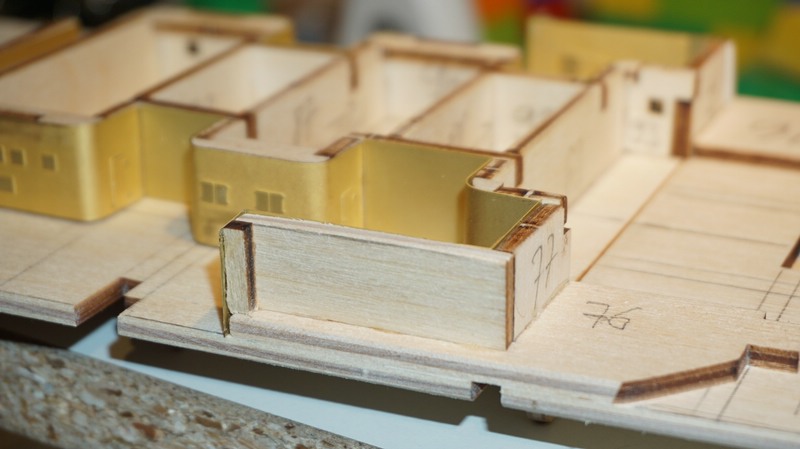

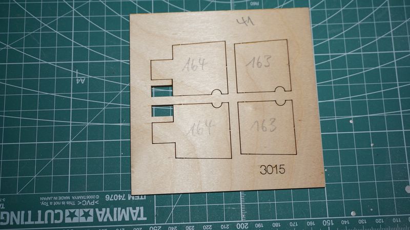

205
Freitag, 11. März 2016, 10:15
Hallo Reinhart,
Da hast du Recht, das mit den Ätzteilen so einfach draufkleben.... weit gefehlt. Aber ich hatte ne gute Übung.... Ich sage nur Hachette Stuka..... Bei den Ätzteilen kann man sich nicht 100% darauf verlassen das alles passt, es muss auch oft nachgebessert werden...
206
Freitag, 11. März 2016, 13:33

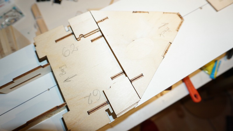

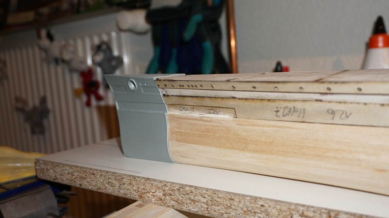

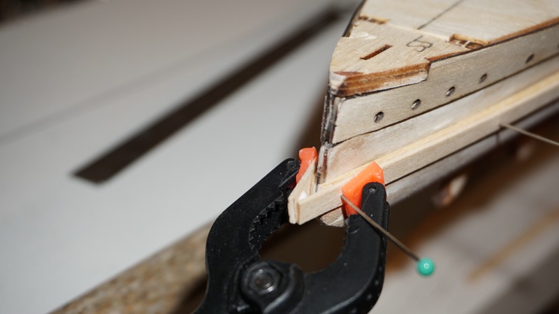

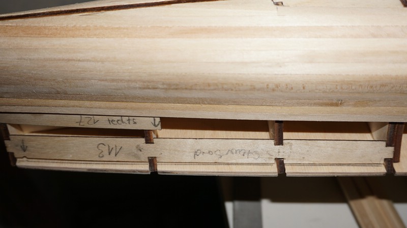

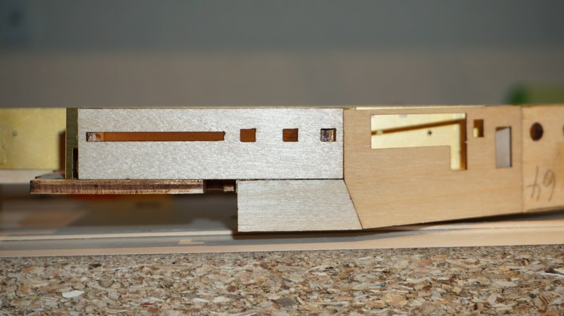

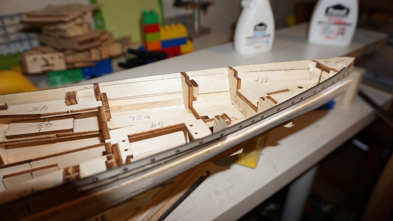

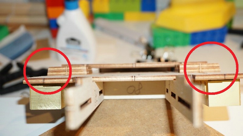

Baustufe 41 ...
In diesem Heft sind je zwei Spacer ( Lückenfüller ). Diese werden gebraucht um später eine Abdeckung aufzunehmen. Nach dem einkleben der Spacer werden diese nach innen eingeschliffen und zwar der Rumpfkontur folgend......
Vielleicht kann man hier auf dem Bild, rote Kreise, sehen rechts und links aussen die Schräge nach innen gefeilt.......

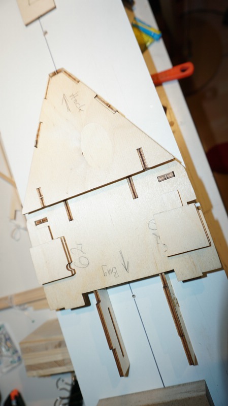

209

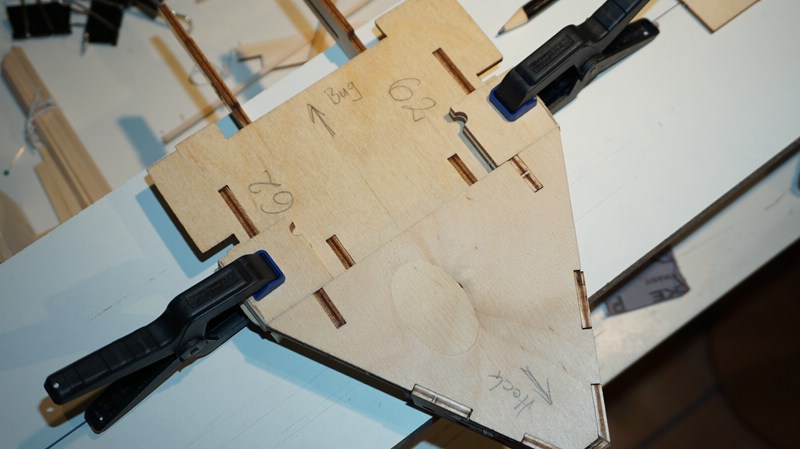

Samstag, 12. März 2016, 09:25
Ein Hallo aus der Modellbauecke......

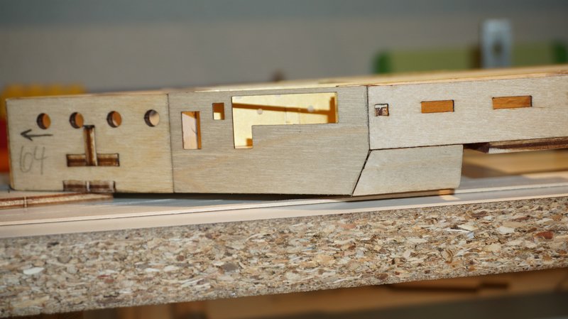

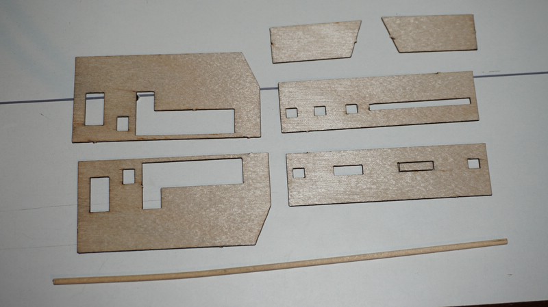

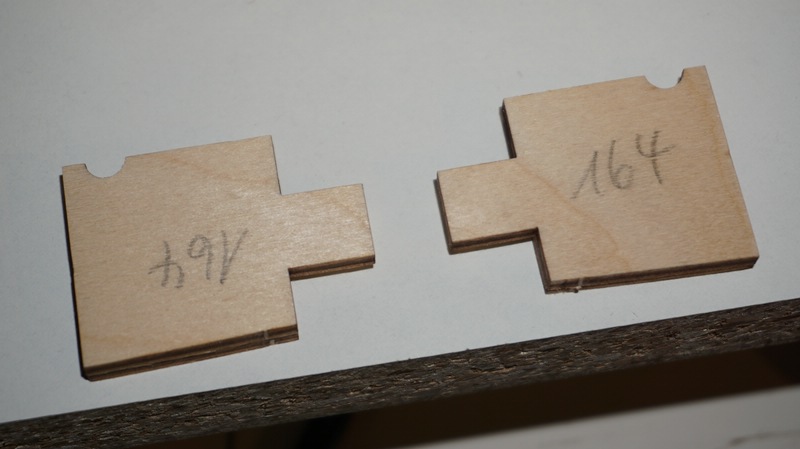

Baustufe 42 ...

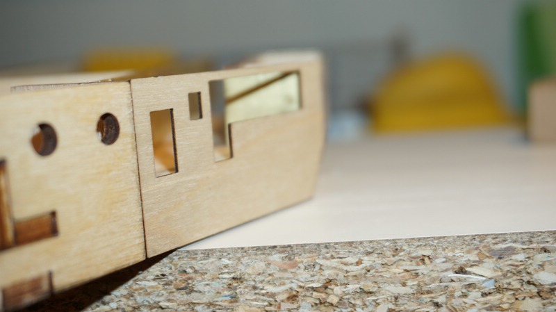

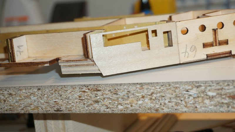

Hier waren sechs Holzteile für die Aussenwände des achteren Bereiches.Die Prozedur wie gehabt, Teile aus dem Bauteilträger, aufbereiten, anpassen und wenns passt einleimen....
Man kann hier gut sehen das Die Teile 166 schräg nach innen sich absetzen und anschliessend der Schräge des Rumpfes folgen. Das mit dem Rumpf kann man natürlich jetzt nicht sehen da ich den achteren Aufbau noch nicht verleimt habe.

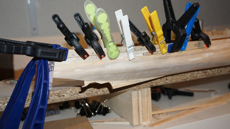

210

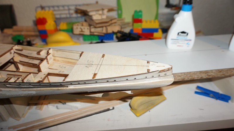

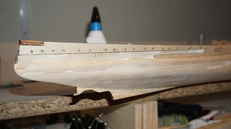

Dienstag, 15. März 2016, 09:02

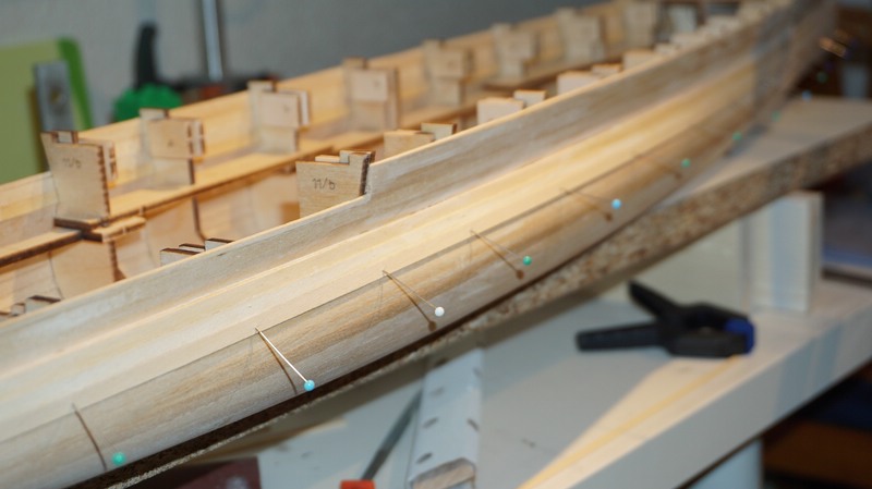

Sodele......

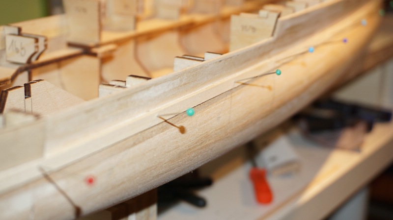

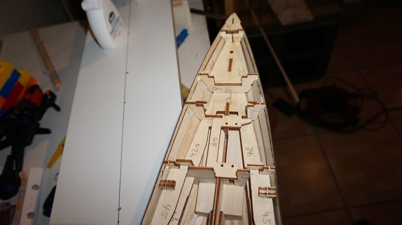

Habe mit der Zweitbeplankung angefangen. diese ist 5mm breit und 1mm dick. Der Anfangspunkt mit der Beplankung ist der Wasserpass und geht nach unten inclusive des gesamte Boden. Der Zwischenstand ist, ich bin am Boden angekommen und weiter gehts.......
Hier noch ein paar Bilder, damit man weiss von was ich rede.......
