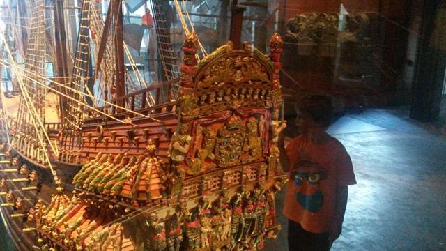

Durch die Leiste kann das Ganze zu wuchtig wirken. Als Vergleich, die Regale der VASA,
die fallen aufgrund der Schiffsgröße nicht so auf.

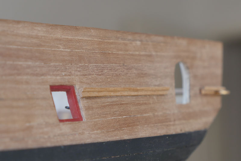

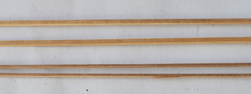

In der Zwischenzeit wurden die Zierleisten für das Schanzkleid begutachtet. Hier sollen die im Bausatz liegenden 1x2mm und 1x1mm Nussbaum verwendet werden. Wie man sieht weichen die dünnen von den breiteren Leisten erheblich ab. Zudem ist die Qualität der dünnen Leisten mangelhaft (fasert aus)
So habe ich die 1X2mm jeweils geteilt um gleichmäßige dünne Zierleisten zu erhalten:
Beide kombiniert ergeben dann diese schönen Zierleisten:
Und weil ich mit den Zierleisten erstmal weiter keine Lust mehr hatte, habe ich die blaue Hintergrundfarbe für die später aufzubringenden Verzierungen am Schanzkleid aufgetragen (Humbrol Nr. 25 vor- und nachgestrichen):

194
Mittwoch, 28. Oktober 2015, 14:04
Hallo Jürgen,
das Heck ohne den Leisten sieht jetzt viiiiiieeeeeel besser aus :ok: .
Die zierleisten hast Du auch als Profilleisten ausgeführt, sehr schön, das ist ja im Bausatz nicht so vorgesehen, da sollten einfach nur Vierkantleisten gemacht werden. Ich finde die Profilleisten werten den Rumpf extrem auf :ok: .
Kleiner Tipp ;) : Die Zierleiste die über die Stückpforten laufen würde ich als eine lange Leiste ausführen, mit einem sauberen Schwung der der Beplankung folgt aufkleben und nach dem Trocknen die Stücküforten ausarbeiten. Grund: mit den Kurzen leisten zwischen den Stückpforten bekommst Du den gesamten Schwung nicht hin, das werden einfach gerade Stücke die dann in der Flucht abgehackt wirken. Mit einer langen Leiste über die gesamte Rumpflänge bekommst Du den Schwung in die Leiste rein und Du hast keine "Knicke" in der Linie. Ich hoffe Du weisst was ich meine.

Mittwoch, 28. Oktober 2015, 18:23
Hi Jürgen,
Nußbaum ist etwas spröde, besonders beim Biegen enger Radien hatte ich immer Probleme. Wenn Du es feiner haben möchtest, nimm Birne/Elsbeere.
Kennst Du die Methode zur Zierleistenherstellung mit einer Ziehklinge?
Hier mal ein Beispiel von meiner Vic-Baustelle.(siehe 4. und 5. Bild + Beschreibung).
Aus einer 4 mm x 4 mm Nußbaumleiste hergestellt.

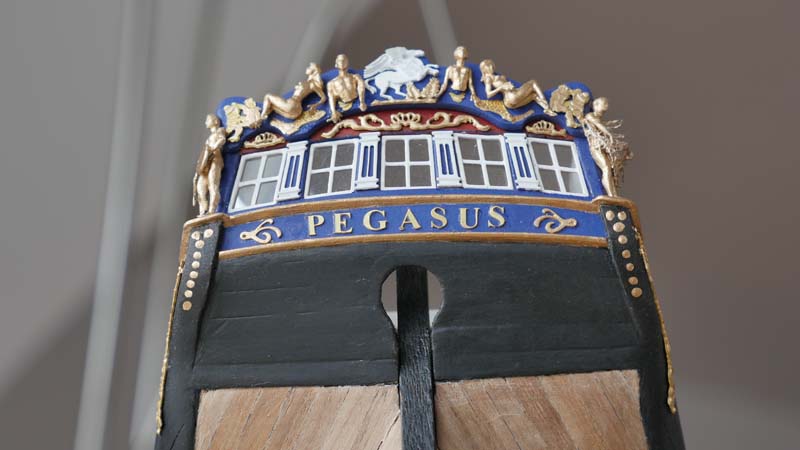

Gegenwärtig werkel ich an der Anpassung des Heckspiegels im weiter oben aufgeführten Sinn, 3D-Figuren anzubringen. Bislang scheint dies gut zu gelingen, ist aber sehr sehr aufwendig. Ich zeige hier Bilder, sobald es sich lohnt (kann aber noch etwas dauern, weil ich mir ne schöne Grippe eingefangen hab).
@ Oliver: Ich führ die Leiste über die Stückpforten, nach dem ich nun Gewissheit habe, dass die dem Bausatz beiliegenden Leisten gerade ausreichen. Danke für den Tip.

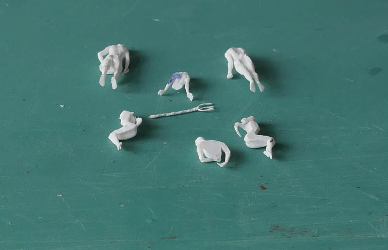

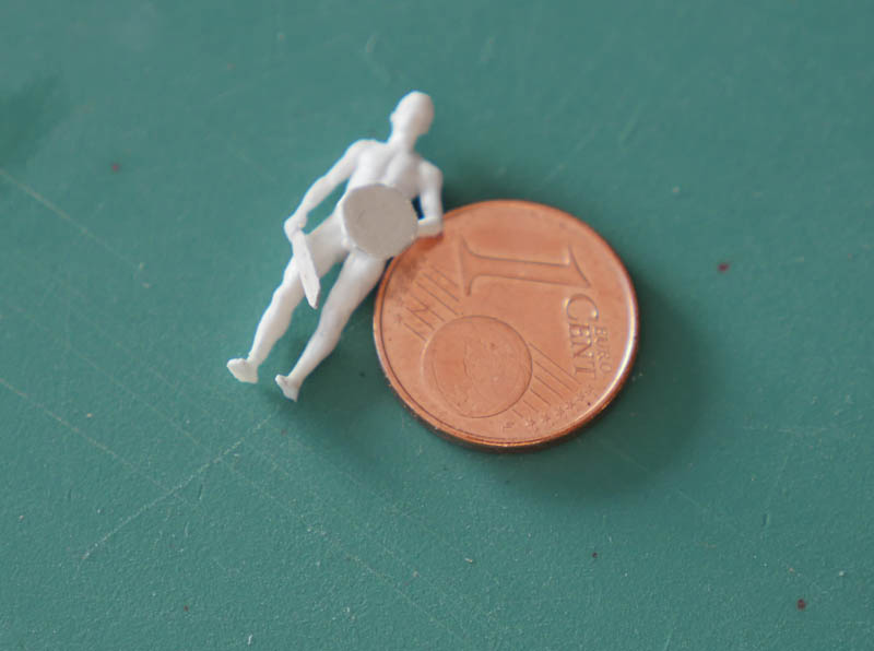

Die 3D-Figuren für den Heckspiegel habe ich aus der Serie 6400 (Adam und Eva) der Firma Preiser in einem Modellbahnshop gekauft. Sie sind in 1:87 und werden mühsam zusammengesetzt:
Jede Figur besteht aus mindestens 6 Teilen. Das Schwert des unten abgebildeten grieschischen Helden besteht aus einem weiß angemalten Splitter Holz. Sein Schild ist aus Papier.
Hier alle Figuren zusammen, wie ich sie mir in Anlehnung an die griechischen Sagen ausgedacht habe:

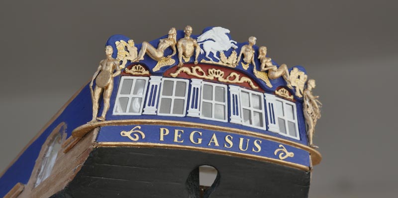

Zum Vergleich habe ich die Abbildung auf dem Karton des Bausatzes fotografiert. Das Foto zeigt den flachen Heckspiegel aus dem Bausatz. Ein Gewusel von Ornamenten und Figuren

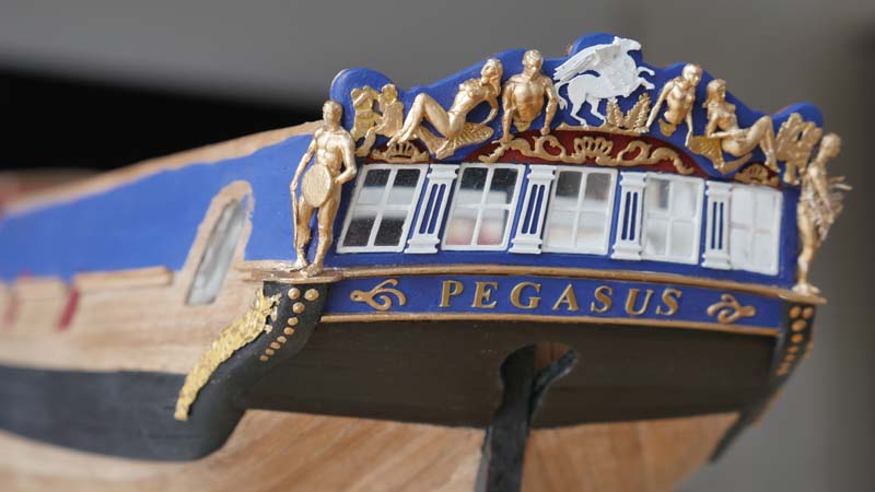

Hier dagegen das Ergebnis mit meinen gebastelten 3D-Figuren:

Die Figuren an den Ecken sind nur für diese Fotos lose aufgesetzt und werden zu ihrer Sicherheit wieder abgenommen, bis das Schiff fertig ist.

also die 3D-Figuren schauen gar nicht so schlecht aus, was mir nicht so ganz gefällt ist wie sie am Heckspiegel angebracht sind. Sie wirken irgend wie drangeklatscht und wirken nicht "intergriert", mir fehlt ein "harmonisches Ganzes", ich hoffe Du weisst was ich meine. Vielleicht meinst Du mit Deinem "Spazieren fahren" genau das was ich meine. Ich würde die Figuren vergolden und schauen das ich einen harmonischen Übergang von Figuren zum Heckspiegel hin bekomme, da reicht oft schon nur Farbe zwischen Figur und Heckspiegel mit ner Nadel auftragen (an der Klebestelle). Ist halt ne heikle Arbeit, so wirken die Figuren aufgesetzt. Vielleicht wirkt aber auch nur das Weiss der Figuren so, wenn Du die Figren leicht altern würdest wäre es vielleicht auch nicht so "hart" und dann versuch die Figuren etwas miteinander verschmelzen zu lassen das es "ein Ganzes" ergibt.

Ich denke darüber noch ein wenig nach. Die Figuren sind auf der Rückseite platt geschliffen, damit sie am Holz besseren Halt finden. Durch ihr grelles Weiß auf dem tiefen Blau wirken sie wie nicht dazu gehörig. Ich glaube, alleine schon wenn ich sie vergolde, ist dieser Eindruck verschwunden.

Ich hab mir eben mal deine Figuren angesehen..und ja irgendwie finde ich (nur meine Ansicht) das die etwas aufgesetzt wirken.. wie soll ich sagen..wie ein Fremdkörper..
Gut..es sind Figuren von Preiser.. Ich kenne auch Figuren von Preiser die sind Vollplastisch..und im Bau sehr aufwendig bisweilen..
Aber mal so als Gedanke..wie wäre folgendes..
Die halb Figuren und die Nymphen auf der Rückseite flach anschleifen..oder ev mit sehr scharfen Skalpell leicht abflachen..
und bei den Seiten Figuren wäre es eine leichte Schrägung gut..also die Ecken von Heckspiegel und Seitentaschen die im Bereich wo Rücken und Po der Figuren anliegen würden leicht anschrägen .
So würden die Figuren eine glattere und etwas breitere Fläche bekommen als halt und es würde sich am unteren Ende der Schrägung ein kleiner Vorsprung bilden
den man als Fußtritt Fläche nutzen könnte..
Angelegt würden die Figuren dann wirken als wären sie in die Ecke am Heckspiegel/Seitentaschen Bereich eingelassen.
Wobei ich nun leider nicht weis ob du daran noch arbeitest oder noch am überlegen bist bez Lösung..

danke für eure scharfe Kritik !!! Sie hilft mir zum Teil ja hier weiter und ich bin darüber mehr froh als pikiert.

Zugegebener Maßen waren wohl gerade die Schiffe der Swan Clas (wiederum mit Ausnahme der Fly) hier schon etwas minimalistischer. Das wird mich jetzt aber nicht daran hindern, die Figuren beizubehalten; ebend nur noch flacher bzw. mit noch weniger Profil und durch Vergoldung besser angepaßt. Und William, nach deiner Kritik auch jetzt mit keinen Ausladungen mehr oder vom Körper weggehalten Sachen.
Mich hat von Anfang an am Bausatz dieser Heckspiegel irritiert, weil ich erst nach wiederholtem genauen Hinsehen erkennen konnte, was überhaupt dargestellt ist. Dies wollte ich bei meinem Modell besser machen.

Nymphen waren als sanfte Wesen nie kriegerisch eingestellt und Amazonen immer nackt (zumindest am Oberkörper). Zudem waren Nymphen, wenn überhaupt, nur sehr leicht bekleidet, vielleicht nur mit einem Zipfel Tuch über das Becken (anzuschauen überall im Netz in allen Epochen). Aber auch hier gilt, es soll schließlich zu deinem speziellen Modell passen und daher nur als wohlgemeinte Anregung von dir verstanden werden.
Jürgen
In Bau: HMS Pegasus

Aber ich glaube so in der Art hättest du wohl gerne dein heck ..also so nach deiner Beschreibung zu urteilen.
Ich wollte dir hier nicht gleich das Bild ungefragt rein patschen in deinen Bericht.
Wenn du das Bild doch nicht finden solltest lass es mich wissen dann kann ich es dir ggf senden oder hier posten mit ner antwort.
Ach ja zu deinen Figuren noch..Es wäre vielleicht gut die Positionen der Arme und Beine teilweise zu ändern Sodas sie am Schiff oder der Figur jeweils dicht anliegen..
Wenn man bei Figuren die Gelenke vorsichtig an einer Stelle einkerbt kann man die Gliedmaßen bewegen und in anderer Stellung verleimen..
den Schnitt dann vorsichtig spachteln und schleifen und die Figur bekommt ein ganz anders aussehen.

Hallo Oliver,
danke für deine Tips. 3D Seitentaschen zu bauen, ist glaube ich gar nicht so schwer und wertet das Schiff auf. Es gibt also noch mehr zu tun als ich erst dachte.
Habe allerdings vor, die beiden Figuren an den Ecken, wie von Werner vorgeschlagen, ganz eng an die Ecken anzulehnen - vielleicht sogar noch etwas Holz hinter den Figuren anzufüttern. Zudem folge ich der Kritik von William, in dem ich das Schild des links stehenden Helden ganz eng mit seinem Unterkörper verschmelze und sein Schwert von seiner Hüfte neben seinem Fuß verläuft. Die rechte Figur erhält ein körperenges Fischernetz. Der Dreizack wird halb hinter ihm an die Bordwand geklebt. Der gehalte Kopf beim Perseus kommt weg.
Hallo Werner,
ich kannte das von dir genannte Modell der HMS Kingfisher schon. Gerade der Name Kingfisher fiel mir auf, weil ich vor langer Zeit die Kingfishers in Hull besucht habe und dort einiges erlebt habe. Bevor ich mit diesen profilhaften Figuren begann, habe ich mich überall umgesehen und bin auch auf dieses schöne Modell gestossen. Wie weiter oben schon aufgeführt, gab es doch "noch" eine ganze Menge Schiffe aus genau dieser Zeit, die mit dieser Art von Figuren fuhren.
Ja klar, auch die Arme der Figuren werde ich entsprechend bearbeiten. Danke für den Hinweis.

Sonntag, 22. November 2015, 16:17
Überarbeitung der Ornamente auf dem Heckspiegel
Die Figuren wurden vom Heckspiegel abgelöst und auf ihrer Rückseite noch weiter glatt geschliffen, so dass sie mehr von ihrem Profil verlieren:
Sodann wurden die Figuren vergoldet:
und auf den Heckspiegel geklebt:
Ich habe jetzt nicht mehr wie vorher den Eindruck, dass die Figuren irgendwie nicht zum Schiff gehören und meine, es sieht jetzt wesentlich besser aus. Die Figuren wurden nicht nur weiter von hinten angeschliffen; auch alle vorher abstehenden Elemente (Arme, Schwert etc) wurden eng an die Körper angelegt. Vielleicht bringe ich um die Nymphen auch noch weitere Ornamente an.
Die beiden Figuren an den Seiten erhalten noch einen mit Ornamenten versehenen Sockel, der dann auch die Unsauberkeiten zwischen Heck und Rumpf verdeckt.
Jürgen
In Bau: HMS Pegasus
210
Donnerstag, 26. November 2015, 11:18
Zuletzt hebe ich am Übergang vom Heck zum Schanzkleid einen Sockel angebracht, der die seitlichen Figuren abstützt.
Dies ist im Bausatz nicht vorgesehen.
Damit ist der Heckspiegel fertig gestellt.
