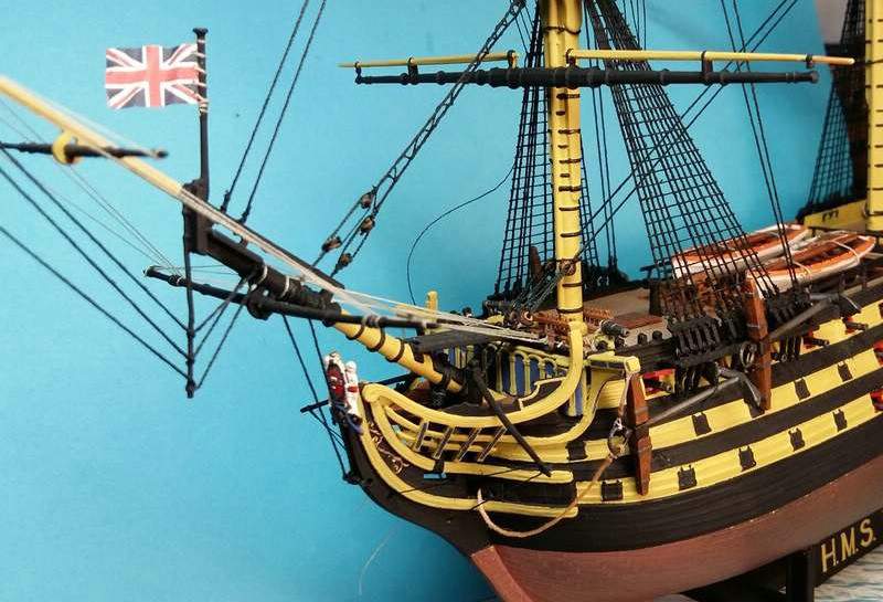

Ich weiß ja nicht..... vielleicht habe ich mich falsch ausgedrückt. ?( Ich meinte nicht ein spezielles Buch über die Vic. sondern eher allgemein Takelung... alle Schiffe. So als Nachschlagewerk in Punkto Takelung. Obwohl.... das empfohlene Buch interessant ist. Auch die Anmerkungen zu rechts und links geschlagenen Tauwerk ist natürlich Hochinteressant.... 8o
Kleinigkeiten erledigt........:
Mittlerweile habe ich die Anker neu positioniert und das längere Ankertau entfernt....
So sieht das ganze besser und aufgeräumter aus..... finde ich.
..... und habe endlich die Beiboote vertäut......
....und hier habe ich bei der realen Vic abgeguckt.... in der Hoffnung, dass das so richtig ist....
Jetzt noch ein paar Webeleinen für die Püttingswanten und fertig mit dem stehenden.... endlich!
Melde mich dann nächste Woche mit dem ersten Segel- Entwurf....... ;)
Schönes Wochenende un gruß, Dirk. :ok:

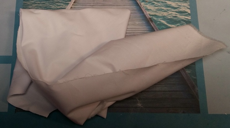

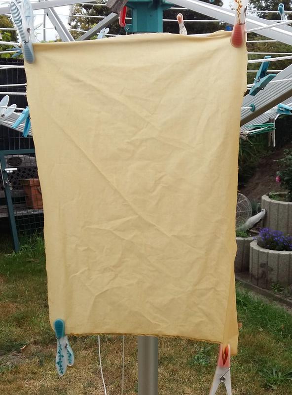

1. Färben des Segeltuches.....:
Der Stoff meiner Wahl ist sogenannter "Baumwollbatist". Vorteil... sehr dünn und Blickdicht.... außerdem preisgünstig.
....dann kommt das Tuch in ein Bad aus Wasser und löslichen Kaffee...( 1 Liter Wasser und 2 Suppenlöffel löslichen Kaffee) und wird ca. 10 min. gekocht.
Segelsüppchen......:
...dann aufgehängt zum trocknen......:
...das Ergebnis.... schönes Kaffeebeiges Segeltuch......:
Fortsetzung folgt.
Gruß, Dirk. :ok:

Hallo Dirk,
freut mich das Du meine Segelherstellungsvariante gewählt hast. Noch ein kleiner Tipp, ich hab meinen Segelstoff beim Kochen und dann beim Trocknen immer wieder mal zusammengeknüllt damit Falten und Kanten in den Stoff kommen, dann wird die Färbung auch etwas ungleichmässiger und das Segel schaut schmutziger aus.
Wenn Dir der Farbton zu dunkel ist kannst Du ihn durch kurzes wässern aufhellen, der Kaffe lässt sich recht schön "rauswaschen".
Wichtig ist auch den gesamten Stoff für alle Segel eines Schiffes gleichzeitig zu färben, anderenfalls bekommt man unterschiedliche Farbtöne...
Oliver

Hallo Dirk! Die Farbe ist gut, ein bisschen neu vielleicht,aber ich denke das gibt sich mit der Bearbeitung. :ok:
Die Segeleinfärbung nach der Methode von Oliver ist Klasse, da werd`ich mich auch daran halten,
aber keiner von euch verrät wie der Kaffee schmeckt. :abhau:

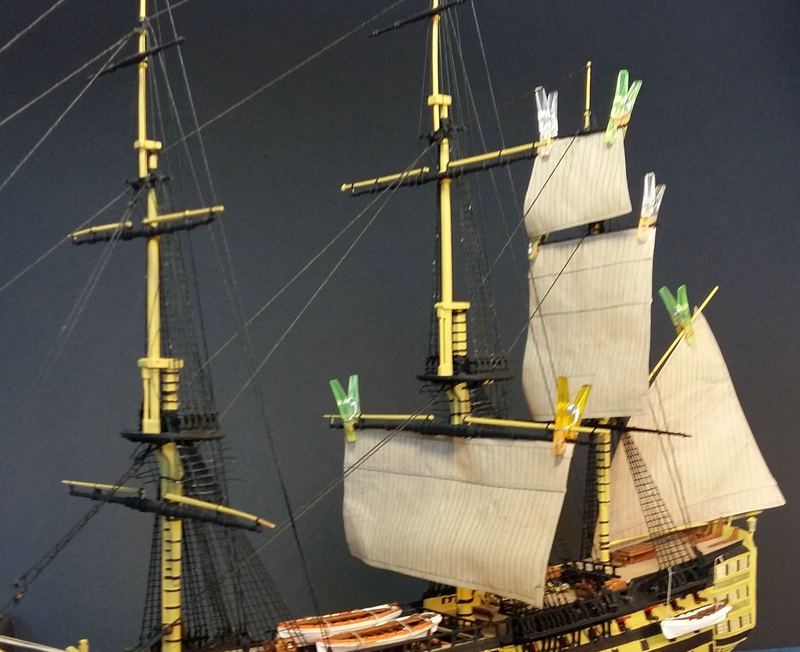

2. Segelgröße, Form und Kleider..:
Bevor ich die Segel aus dem Tuch schneiden kann, brauche ich erst mal die Größe der einzelnen Segel. Maße nehmen von den Plaste Segeln funktionierte nicht, weil mal zu groß, mal zu klein....usw. .... also selbst ausmessen. Habe die Segelmaße auf Papier übertragen und ausgeschnitten.....:
Nach Überprüfung ob die Papiersegel passen, hab ich dann die Maße auf den Stoff übertragen. Als nächstes bekamen die Großzügig ausgeschnittenen Stoffsegel eine Behandlung mit einem Gemisch aus 1 Teil Weißleim und 3 Teile Wasser und wurden zum trocknen aufgehangen....:
Nach dem Trocknen waren die Segel-Rohlinge sehr Brettig bzw. Pergamentartig..... was aber echt gut ist..... lässt sich Prima drauf mit Bleistift zeichnen und es fusselt am Rand nichts aus beim zurecht schneiden. Also eben mal auf ein Probesegel Verstärkungen und Kleider gezeichnet und mal eben an die Vic gehangen für einen ersten Eindruck....:
Äääääh.... ;( ..... naja.... ich sollte wohl besser einen härteren spitzen Bleistift benutzen. Aber ansonsten wird das hinhauen..... noch ein Reffband drauf und Liektau dran....und ich denke das passt so.
Ach so.... Das aussehen der Segel habe ich dem "Mondfeld" entnommen.
Fortsetzung folgt......
Gruß, Dirk. :ok:
204
Dienstag, 20. September 2016, 17:56
Einerseits gefällt mir das gut ... andererseits wird das aber eine eher dunkle Victory ... gedämpfte Farben in Moll ...
bisher hatte sie mir einen eher strahlenden Eindruck gemacht ...
nicht fast weiße Segel aus amerikanischer Baumwolle ... aber vielleicht etwas hellere Segel a la Van de Velde ?
... ein Löffelchen weniger Schnelllöslicher ?
Markus

Hallo Männers..... :wink:
Die Farbe...... tja..... sieht dunkler aus als sie tatsächlich ist. Je nach dem, was für ein Hintergrund oder was für Licht ich benutze, sehen die Segel mal dunkler und mal heller aus. Auch die Form.... Nur Geduld Männers.... :thumbsup: kommt noch. Bin noch dabei sämtliche Segel mit Bleistift zu bearbeiten. Danach kommt das Liektau dran und dann erhalten sie noch mal eine Behandlung mit Leim-Wasser Gemisch.... ganz so, wie es Oliver beschrieben hat. Sind also noch ein paar Schritte zu machen.
Hier ein paar Fotos... mal mit anderen Hintergrund und anderen Licht..... und schon sieht das ganze etwas heller aus......:
Die Bleistift Linien sind sehr zart gestaltet.... das wollte ich so, sollten ja nicht zu Prominent werden. auf "normale" Betrachter Distanz sieht man die kaum. Nächstes Foto etwas näher dran......:
Also.... mir gefällt die Farbe der Segel so..... :) ....... aber die Geschmäcker sind ja bekanntlich verschieden.
Gruß, Dirk. :ok:
210
Mittwoch, 21. September 2016, 13:56
Nicht nur die Geschmäcker, auch die Wahrnehmung vor verschiedenen Hintergründen. Man sollte kaum glauben, dass das die gleichen Segel sind. So in Szene gesetzt gefallen sie mir deutlich besser.
Ein sehr schönes Beispiel für die Schwierigkeit die Wahrheit in ein Bild zu pressen :S .
