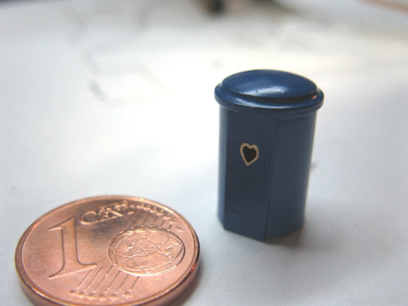

Zunächst ein Bild der "Häuschen". Ich tendiere dazu, sie so, also ohne Tür, zu lassen. Sie sind nach der farblichen Angleichung ja recht unauffällig geworden.

Leider hast du nichts daneben gelegt, dass man die Größe abschätzen kann aber so erscheint es mir doch noch ein wenig zu grob. Ich würde darauf achten, dass der Abstand zwischen den Polystreifen kleiner ist. Auf jeden Fall nicht größer als die Breite der Polystreifen oder sogar etwas kleiner. Ich habe bei meiner Soleil das Galionsgräting aus 0,6 mm breiten Holzleisten gemacht, wodurch der Abstand zwischen den Leisten logischerweise genauso groß ist. Das sieht finde ich dann stimmiger aus, obwohl bei meinem Maßstab eigentlich auch immer noch ein Tick zu grob.

Mittwoch, 24. Februar 2016, 12:07
Teufel auch! Das sieht besser aus!
192
Mittwoch, 24. Februar 2016, 12:11
Die "Häuschen" sind cool, vielleicht kannst Du ja noch Türen aufmalen :thumbsup: , dann aber mit Herzchen :abhau: :abhau: :abhau:
LG Steffen

194
Mittwoch, 24. Februar 2016, 13:07
Ich plädiere für etwas in diesem Art :grins:
