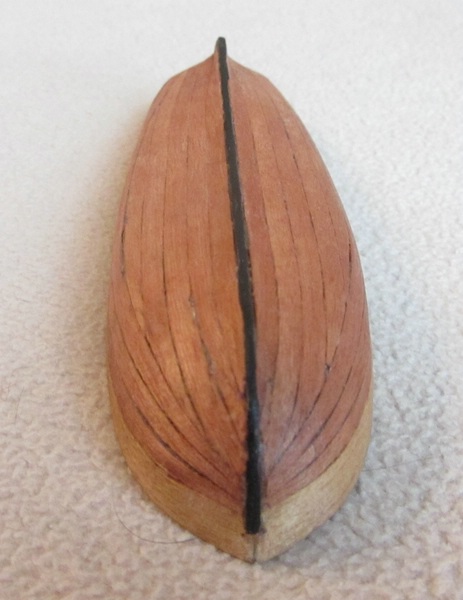

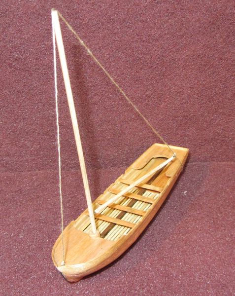

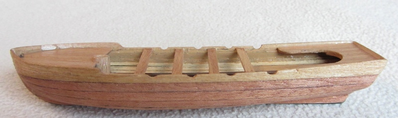

200
Sonntag, 5. April 2015, 23:28
Hatte das so verstanden als ob Du alles aus Holz machen wolltest.
Und da ist so ein kompletter Kit ne feine Sache.
Kann Dir auch nur ein Beispiel geben:
Also bei der Sardane, das ist das Beiboot zu Hellers Schebeke in 1/50,
da sind die Masten 14,5 und 13cm lang.
Das Beiboot selbst ist 19,5cm lang.
Heller: La Sardane 1/50
Markus

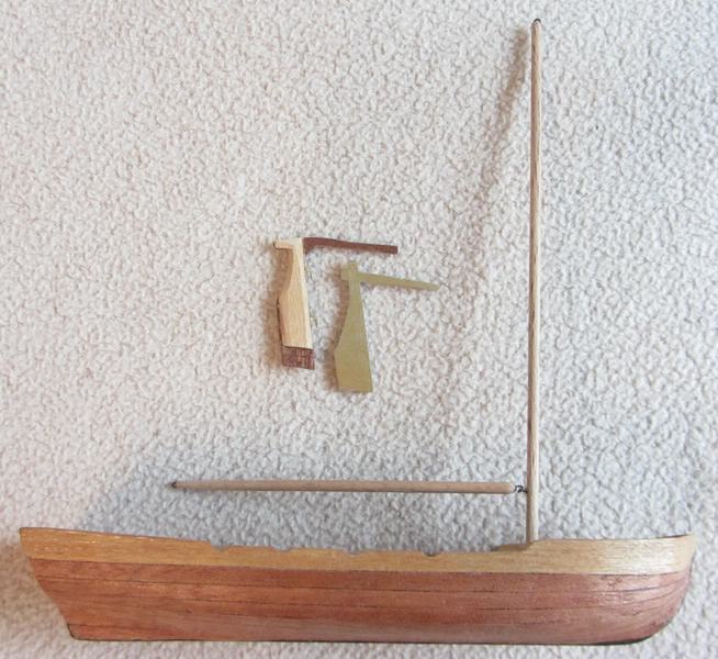

201
Montag, 6. April 2015, 00:10
Genau das wollte ich wissen, ist aber leider das falsche Segel
System. Am folgenden Foto siehst du was ich meine. Ich wollte eigentlich morgen
bei Tageslicht Fotos machen aber dann fang ich eben heute schon mal an. Der Rumpf
ist bisher das einzige was ich vom original verwendet habe. Am liebsten wäre
mir ein kompletter Neubau mit spanten sägen und dem ganz kram gewesen. aber
ohne Bauplan und mit meinem Wissen das ja noch im Maßstab 1/1000 ist wäre das
ein Desaster geworden.
Danke
Wer nichts weiß und weiß, dass er nichts weiß, weiß mehr als der, der nichts weiß und nicht weiß, dass er nichts weiß.
Plastik: Royal Soleil vom Anfänger Incl. Fehler
202

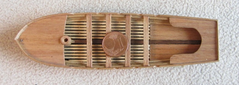

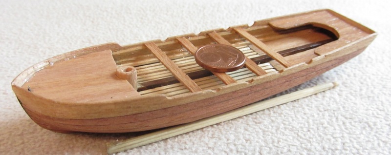

Montag, 6. April 2015, 12:17
Tja ich wollte heute mal ein paar Fotos im Sonnenschein
machen aber die sind ins Wasser gefallen. Also Fotos ohne Sonne. Das Ruder
macht mich noch nicht glücklich, :idee: aber mein erstes Holz Boot gefällt mir schon
ganz gut. Auch wenn es ein riesen fummelei war. Die Mastlänge hab ich geschätzt.
Nun bleibt mir nur auf eure Ver ähh Beurteilung zu warten.
und euch allen frohe Ostern zu wünschen. :wink:

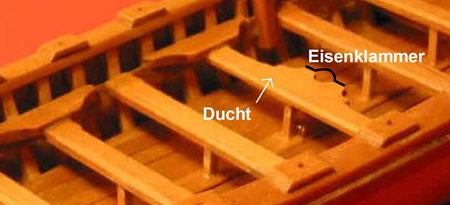

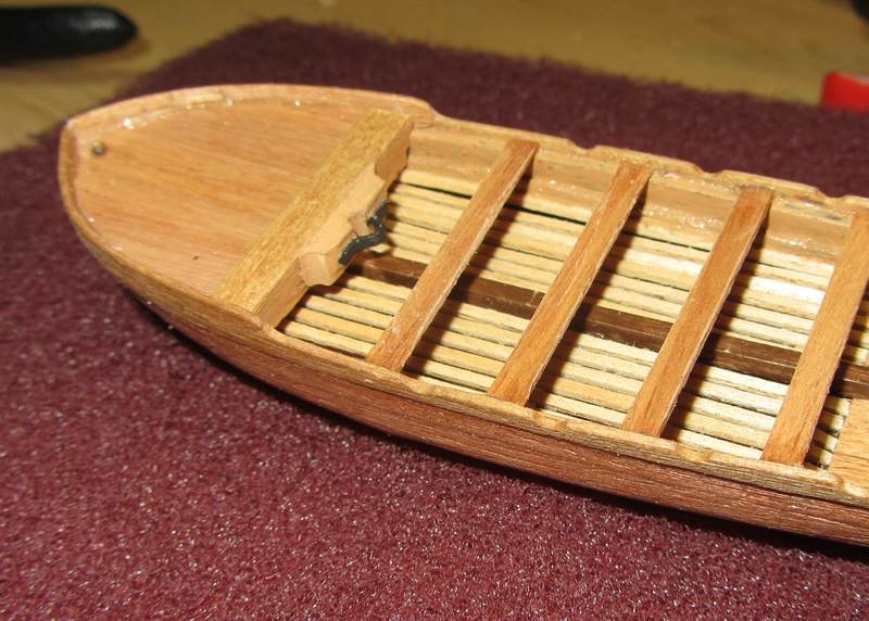

203
Montag, 6. April 2015, 14:37
Hallo Rainer,
das Boot ist sehr schön geworden und sauber gearbeitet.
Jedoch diese Form eines Mastfusses habe ich noch nicht gesehen.
In der Regel wird der Mast bei diesen Booten mittels einer entsprechenden Eisenklammer
an einer Ducht und in einer Aussparung im Kielschwein befestigt, zumindest kenne ich das so.
204
Montag, 6. April 2015, 14:58
Erstmal Danke für Lob und Kritik.
Ich habe viel gegoogelt, vor allem wegen eines Bauplans für
ein Beiboot, leider erfolglos. Also hab ich ohne Plan mit meinem Freestyle Brötchen
begonnen. Wenn du mir jetzt noch sagen könntest was eine Ducht ist ändere ich
das gerne, denn mir gefällt das auch nicht wirklich.
Beiträge: 3 566
205
Montag, 6. April 2015, 15:19
Hallo Rainer,

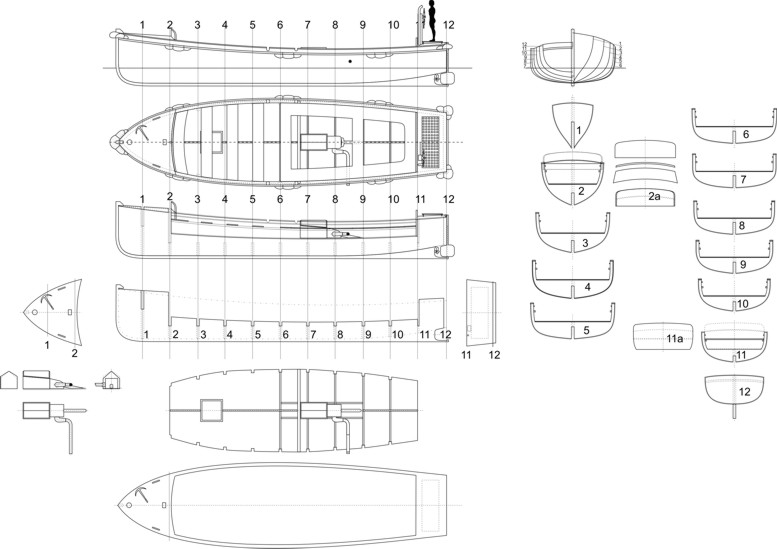

Entschuldigung, ich möchte nicht Deinen Baubericht mit meinen Bildern zu müllen, aber
so kann ich es am besten erklären, und es passt ja zum Thema:
206
Montag, 6. April 2015, 15:24
Danke nix da Müll so ist es mir am liebsten. Das bekomm ich hin. :ok:

209
Montag, 6. April 2015, 20:10
Die von Johann Empfohlenen Änderungen sofort erledigt vers.1
war mir die Ducht zu Klobig vers.2 kann ich glaube ich so lassen.
@ Johann. Danke
