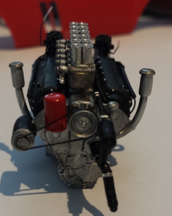

Montag, 23. Februar 2015, 13:19
Fast fertiger Motor. Leider sind die Fotos noch klein, aber am Ende der Arbeit am Motor, werde ich besseren Fotos hinfügen.
LG Andrea

Montag, 23. Februar 2015, 16:13
Hallo Andrea,
sehr schönes Ergebnis, auch das leichte verschmutzen gefällt mir richtig gut!

191
Montag, 23. Februar 2015, 17:07
Hallo Modellbaufreunde,
danke viel mal für die lobende Wörte. Für das Verschmutzen, habe ich viel verdünnten Tamyia flat lack benützt. Ich habe es mit einem Pinsel angebracht. Danach habe ich noch die hervorragenden Teile (z.B. Niete) mit flat alu aufgehellt. Ich habe auch die Schnallen auf die Kabeln reproduziert. Für das, habe ich einen dünnen Streifen von BMF benützt und dann ein klein Stück Rohr von 0,2 für die zwei kleinere und von 0,4 für die grösseren, am oberen Teil hinzugefügt.

192
Montag, 23. Februar 2015, 17:49
Ich muss noch die decals für den Motor hinzufügen, aber leider stehen nicht im Kit.. ich muss diese selber machen, jemand hat Ahnung wie ich es machen kann?

193
Montag, 23. Februar 2015, 17:53
Alles sehr Detailverliebt was ich da sehe incl. den Rohrschellen und dem Tamiyatape als Keilriemen :ok: .

199
Dienstag, 24. Februar 2015, 14:23
Hier eine Foto, wo man das Flügelrad, dass ich selber gebaut habe, sieht. Im kit war erstaunlich nichts enthalten, aber wenn man der realer Motor schaut, kann man diesen Teil bemerken. Ich habe es mit Plastik gemacht, eine kleine PLastikscheibe als Rand, ein rörchen und für die Speiche habe ich kleine Plastikstücke geschnitten. (Fotos mit bessere Qualität kommen!)

201
Dienstag, 24. Februar 2015, 16:01
Sieht einfach klasse aus - wie das Original!
