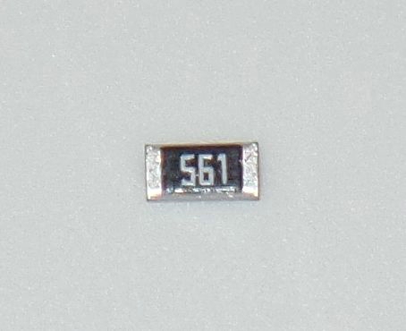

Ich verwende welche in der Bauform 1206 mit 560 Ohm.
Ich werde diese nun wieder auswechseln, da sie sehr schnell regelrecht heiß werden. :motz:

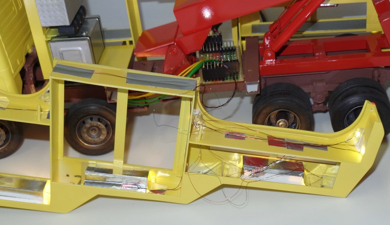

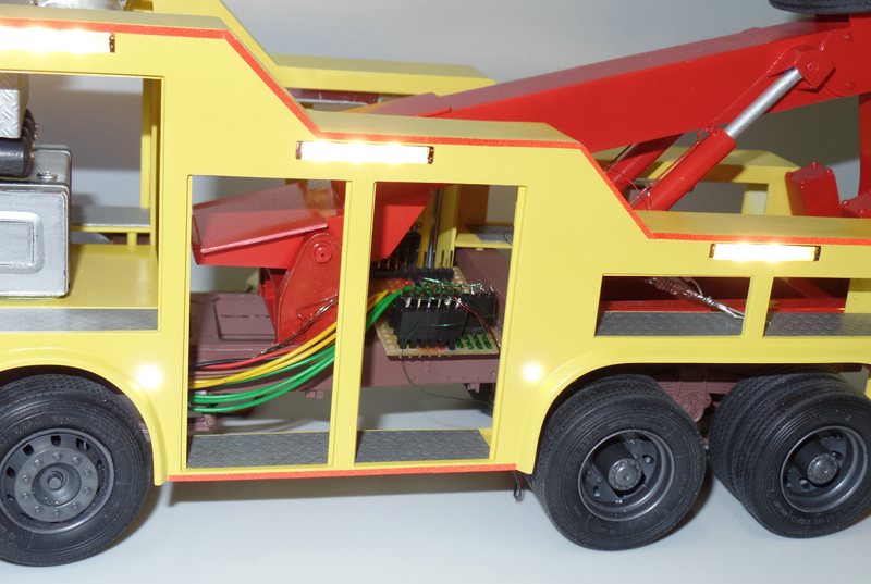

Ich habe nun noch zusätzlich im linken Seitenteil eine Leuchte mit Doppelblitz, einen normalen Blinker und einen schnellen Blinker in die Rückleuchte gebaut.
Das ganze sieht nun so aus. :)
Jetzt könnt ihr auch den Grund dafür sehen, warum ich keinen Hydrauliktank eingebaut habe. :idee:
Für diejenigen unter Euch die sich ein wenig für die Verkabelung Interessieren gibt es auch mal ein paar Einblicke hinter die Kulissen.
Die Widerstände bleiben natürlich nicht so offen liegen, aber da kommen ja auch noch welche dazu. :lol:

Wegen den Widerständen.
Evtl ist einfach bei den SMD-Widerständen die Oberfläche zum Abführen der Verlustleistung zu klein.
Ich kann die an der eingebauten Stelle aber nicht kühlen oder anders einbauen.
Deshalb werde ich die Kabel bis unter das Modell führen und dort Kohleschichtwiderstände anlöten.

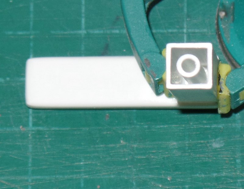

Ich habe mal damit begonnen mir ein paar Plastiksheets zurecht zu schneiden und so sehen diese zur Zeit aus.
Zum Vergleich, so sieht das ganze aus wenn man es von einem Bausatz verwendet. :lol:
Die Abstützungen muß ich dann noch so anpassen das sie hier hinein passen.
Dann werde ich mal mit dem zusammen kleben beginnen, so das ich euch morgen mehr davon zeigen kann.

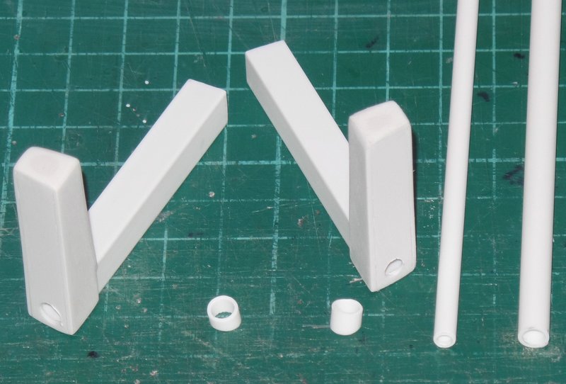

Dazu habe ich mal wieder ein paar Teile angefertigt die anschließend zusammen geklebt werden.
Die Rohre dienen mir später als Führung für die Vierkantrohre, die ausgefahren werden können. :idee:

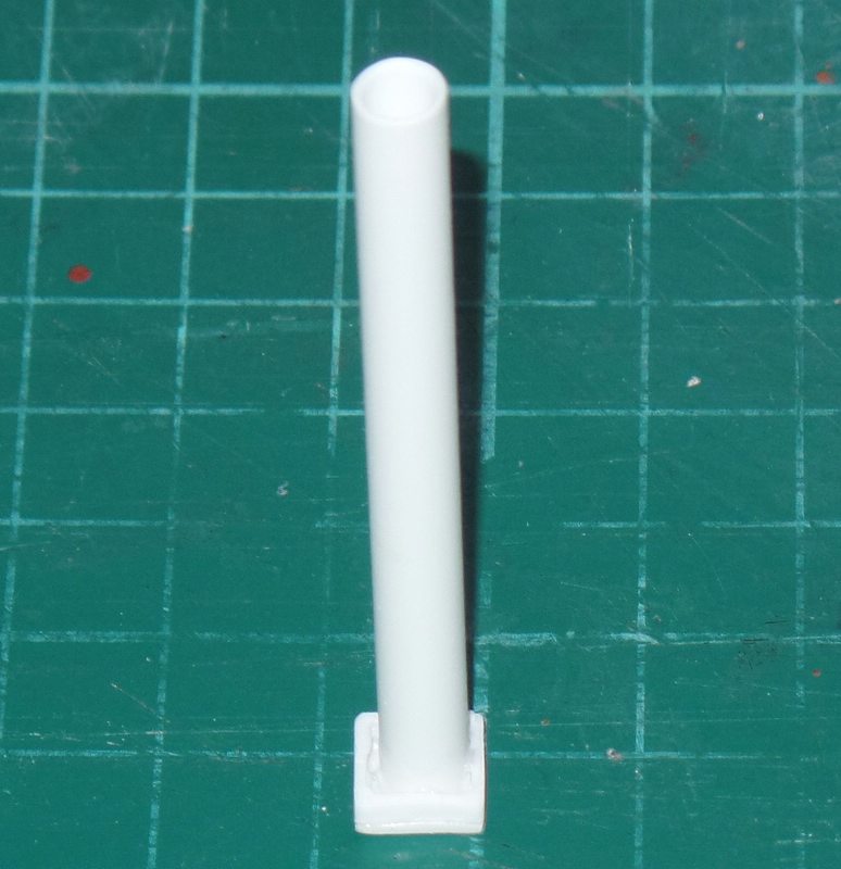

Nach dem ich das Führungsrohr eingeklebt habe, hab ich es von unten verklebt und zu gespachtelt.
Und das ist ein Blick in das Rohr.

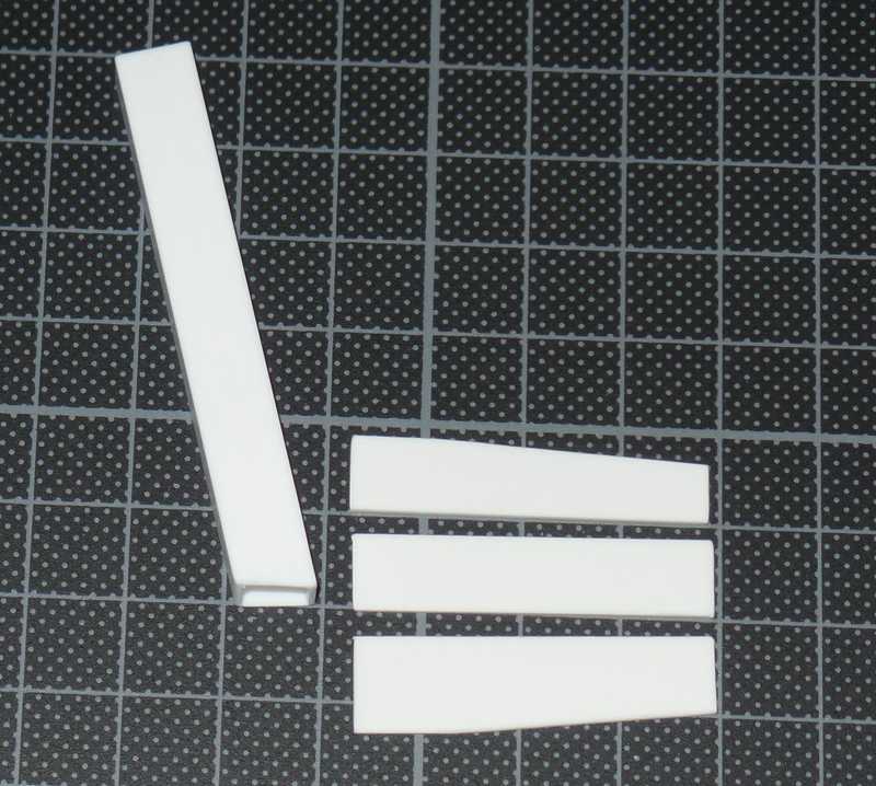

Da die Abstützungen ja Hydraulisch nach unten gedrückt werden, sollen sie zumindest ein Führung haben.
In diesem Zustand wäre die Stütze ausgefahren.
Das dickere Rohr dient deshalb zur Führung in das, dass dünnere Rohr hinein fährt, welches sich im Vierkantrohr befindet.
Hier kann man dann jeweils eine ausgefahrene und eine eingezogene Stütze sehen.
Uns so sieht das ganze von der Seite aus.

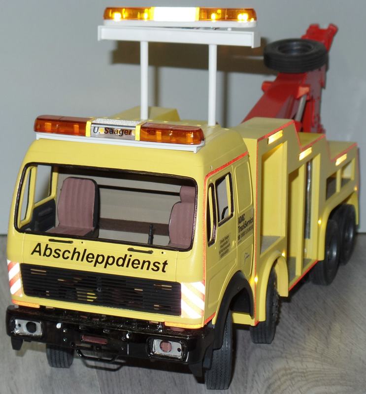

Ich möchte die in dieser Art bauen.

Allerdings halten diese kleinen Teile wieder besonders auf.
Gruß Micha.

Deshalb kommt jetzt ein Aufklärungsupdate für dich. :lol:

Hallo Micha

Grüße - Bernd

Nach dem ich nochmals zwei Tage damit beschäftigt war das Modell zu beleuchten, ging mal wieder alles daneben.
Ich hatte beide Lichtbalken funktionsfähig und wollte noch die beiden Positionsleuchten am Dach montieren.
Nach dem ich den Himmel nochmals entfernt habe und anschließend alle Kabel mit Klebeband fixiert hatte, wollte ich die Rundumleuchten noch mals ausprobieren.
Dabei mußte ich dann Feststellen das an einer RKL eine LED ganz abgerissen und zwei weitere nicht mehr leuchteten. :bang: :bang:
Das war es dann. :motz:
Mir ist der Kragen geplatzt und danach war die Kabine genau so platt wie die LED's.
