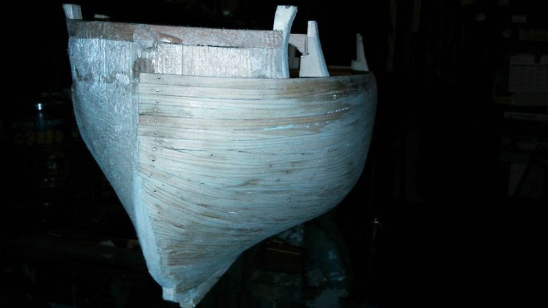

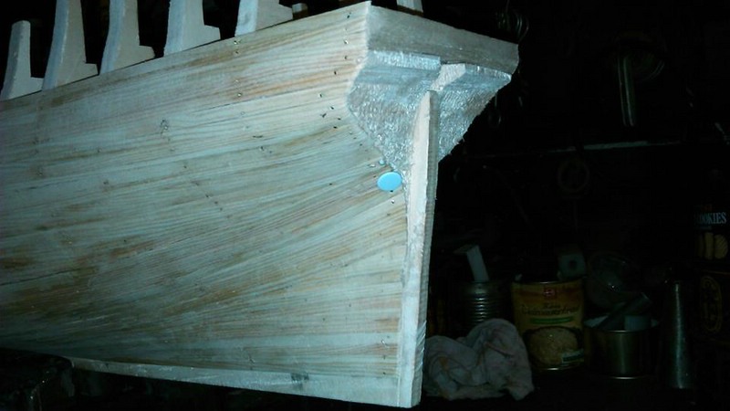

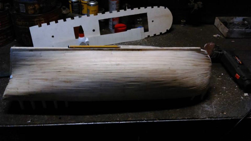

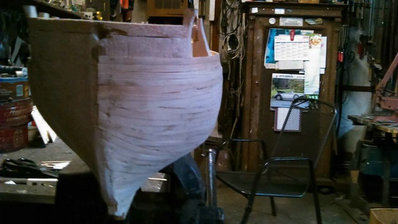

Hier mal wieder weitere Bilder meiner Erstbeplankung an der Backbordseite ;)
Ich mach zuerst nur eine Hälfte, um entstehende Fehler auf der anderen Seite vorbeugen zu können.
Von weitem siehts bisher gar nicht sooo schlecht aus..
Aber von der Nähe und vor allem von unten, da kommen dann die Teufelchen..
Seht selbst
Zudem habe ich die Spanten entfernt und eine neue Bordwand (Rohfassung) eingesetzt. Sieht doch gleich viel besser aus?

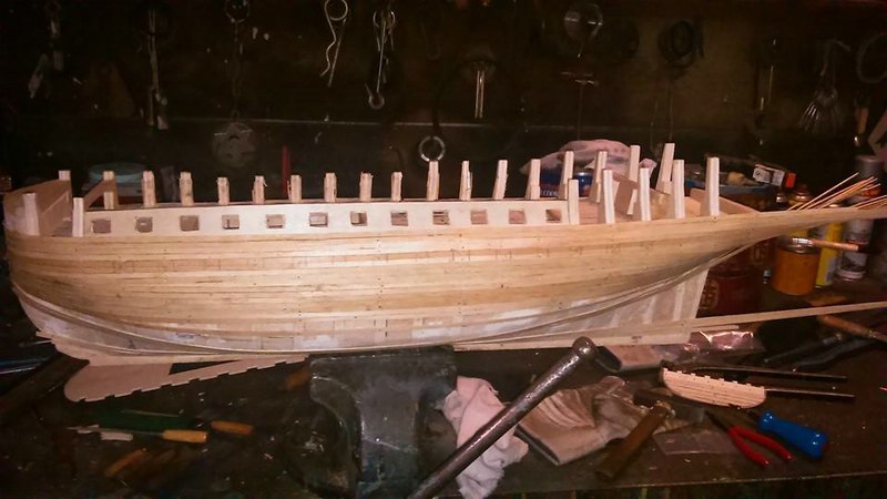

191
Mittwoch, 23. Juli 2014, 08:58

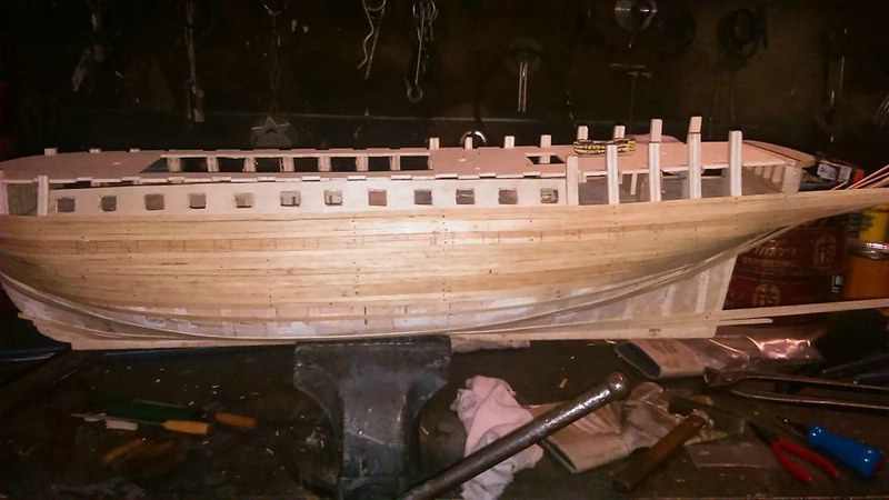

...könnte es sein, dass die stückpforten etwas eng gesetzt sind? oder habe ich da was überlesen? kann aktuell nur mit dem smartphone
reinschauen!!! LG der roland
192
Mittwoch, 23. Juli 2014, 08:59
Hallo Thomas,
wird ja immer schiffsförmiger .-)
Aber sind die Geschützpforten nicht etwas eng? Ich hätte fast jede zweite wieder zugemacht. Wie eng das auf der Innenseite zugeht siehts du ja hier:

Mittwoch, 23. Juli 2014, 09:11
Hm... Das ist ne gute Frage ;)
Darauf müsst ich erstmal warten, bis ich meine Kanonen bekomme.. Stellprobe machen..
Jede zweite raus?
Evtl sind die Stückpforten selbst ein wenig zu groß geraten...
Naja, erstmal muss sowieso die Beplankung fertig werden..
Was haltet ihr eigentlich davon?
195
Mittwoch, 23. Juli 2014, 09:20
eher zu eng als zu gross! ;)

Was haltet ihr davon, wenn der Abstand zwischen 2 Stückpforten, die doppelte Breite einer Stückpforte entspricht?
197
Mittwoch, 23. Juli 2014, 20:44
... dreifach entspricht mehr den Anforderungen :-)

2,876 fach!!! ;)

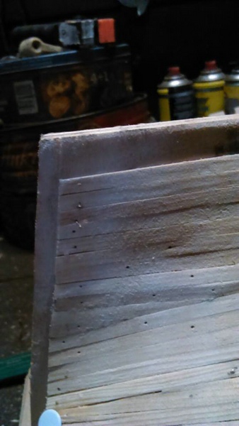

Freitag, 25. Juli 2014, 09:36
Guten Morgen Freunde ;)
Es ist so weit :)

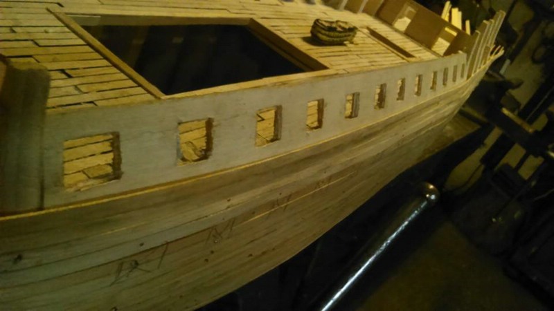

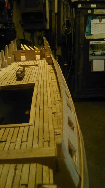

Die erste Beplankung an der Backbordseite ist fertig angebracht und geschliffen.
Schaut euch die Bilder bitte genau an und kommentiert fleißig!
Was muss ich bei der anderen Seite anders machen oder beachten?#

Freitag, 25. Juli 2014, 09:44
da musst Du aber noch einiges schleifen oder kitten, mit der Oberfläche wird es mit der Zweitbeplankung bischen seeeeehr problematisch.
Oliver
202
Samstag, 26. Juli 2014, 09:58
yo....aber liegt alles im Bereich des machbaren! ich bin ja immer dafür, die erstbeplankung so sauber wie möglich zu machen aber jeder, so wie er denkt!
und ausserdem existieren im Netz einige schöne modelle, wo auch die erstbeplankung recht grob war und dann mit spachtel und schleifen nachgebessert wurde.
das wird schon Vasco!!!!

Sonntag, 27. Juli 2014, 14:14
Das sieht sehr gut aus!
Die genaue Lage der Stückpforten würde ich aus dem Plan den du am Anfang des Threads gezeigt hast entnehmen.
Pass gut auf dass im Heck die Planken unter dem Heckspiegel aufhören. Und zwar schön an der Form des Unterspiegels entlang!
Bevor du die Oberbeplankung machst, und das solltest du erst machen wenn auch das "Gerüst" oder die Platte für die Stückpforten oben drinn sind, solltest du das dazugehörige Kapitel im Mondfeld durchlesen.
Aber sonst ist es ganz gut!

Sonntag, 27. Juli 2014, 16:35
finde ich auch und einfach weiter durchkämpfen!!!!

Jap ihr habt wieder einmal Recht ;)
Ich werde hier noch einiges spachteln und schleifen. Es soll ja ein sauberes Schiff werden ;)
Andere Frage:
Habt ihr einen Vorschlag, zwecks der Stückpforten, die "nachträglich" hinzukommen? Also in der untersten Reihe?
Ich bin immer noch am Überlegen, ob ich diese offen oder geschlossen darstellen möchte..
Geschlossen wäre natürlich viel viel einfach. Andererseits machen mehr Kanonen schon was her ;)
Das größte Problem hierbei ist das Fehlen eines Decks. Ich kann die Stückpforten einbrechen, aber jedoch habe ich dann nur ein "Loch". Wie befestige ich dann die Kanonen?
Auch bei den Stückpforten im Batteriedeck kommt langsam ein Problem näher..
Baue ich diese wirklich nach Plan, dann kreuzen einige dieser Pforten meine Hauptspanten im Heckbereich.. Kann ich die später einfach entfernen?

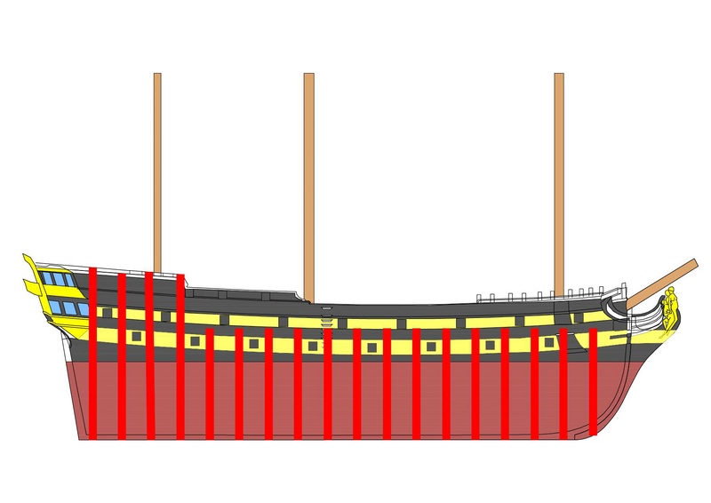

Ich habe mir Gedanken über die Lage der Stückpforten gemacht.
Ich werde diese nicht exakt der Vorlage entnehmen, da ich, wie ganz am Anfang des BBs schon befürchtet, zu viele Spanten im Weg liegen.
Deshalb werde ich die Stückpforten immer genau mittig zwischen zwei Spanten anbringen.
Dadurch reduziert sich zwar die Gesamtzahl der Kanonen, aber es gibt doch ein meiner Meinung nach stimmiges Bild.
Die Spanten betreffen zwar nur die S-Pforten im neuen Unterdeck, aber ich werde die Anordnung auf das Batteriedeck übernehmen.
Rot = Lage der Spanten
Man beachte den neuen Farbgebungsentwurf. Ist der besser als die Alten?
Heißt, es kommt eine Stückpforte
MfG Vasco

Die Farbgebung gefällt mir (klassisch halt).
Könntest Du nicht noch noch 2 Stückpforten dazwischen quetschen wenn Du abwechselnd links und rechts bis an die Spanten rutschst?
Ja! Ist dringend zu empfehlen, da noch was zu unternhmen.
Derzeit wären oben mehr Geschütze platziert als unten, das wäre auch statisch ein Problem.
Die große Anzahl schwerer Geschütze im untersten Bereich des Überwasserschiffes war mit verantwortlich für die ruhige und stabile Lage im Wasser (tiefer Schwerpunkt).
Je mehr Geschütze oben stehen, desto mehr musste unten eingeladen werden, um dieses Gewichtsverhältnis zu gewährleisten.
bei späten Segelschiffen (zb Valmy), die auf allen Decks gleich-schwere Geschütze hatten (Maximierung der Feuerkraft) - was nahezu senkrechte Bordwände forderte (Platzbedarf auf oberen Decks genauso groß wie auf unteren), fürte dies zu sehr schlechten Segeleigenschaften auf Grund der instabilen Lage im Wasser.
Derzeit hättest du unten 8 Geschütze (so ich denn richtig gezählt habe)... um einer Fregatte so einigermaßen zu entsprechen, solltest du wohl auf 12 aufstocken (mindestens). Für eine Nelson-Style Fregatte ist das Schiff (das mir durchaus gut gefällt) sehr massiv... ich glaube, das wird eher ein 5th-Rate mit ca. 40 Kanonen... also unten je 12, oben je 8-10... dann bist du gut dabei :ok:
Weiterhin viel Erfolg, das wird schon schön :D
LG, Mathias
