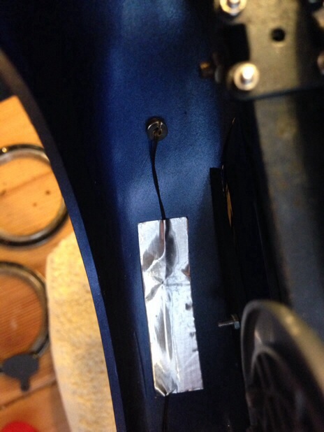

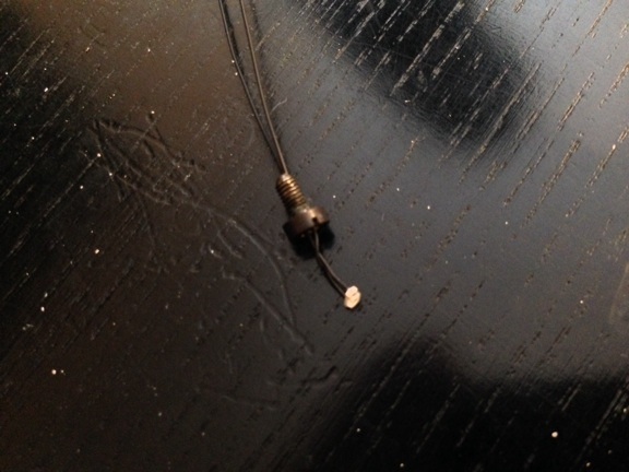

Heute habe ich Zeit gefunden die Verdrahtung der Rückleuchten zu bauen und alles zu verdrahten.
Nach langem überlegen wie ich die Anschlußdrähte für die Beleuchtung durch die schmale Leuchtenhalterung verlegen kann
und gleichzeitig wieder eine vernünftige Befestigung an den Kotflügeln bekomme,hatte ich folgende Idee.
Das Leuchtengehäuse und die Leuchtenbefestigung sind jeweils mit einer Schlitzschraube befestigt.
Durch diese Schrauben habe ich der Länge nach ein 1mm dünnes Loch gebohrt und die Drähte durchgeschoben.
Die Halterung für die Leuchte war zum Glück schon hohl.
Nachdem ich das Loch für die Drähte gebohrt habe wurde mit einem größeren Bohrer der Schraubenkopf angesenkt.
Dadurch habe ich keine scharfe Kante am Bohrloch wodurch eine Beschädigung der Drähte verhinert wird.
Außerdem lässt sich die Schraube drehen ohne das sich die Drähte verdrehen oder abreissen.
Für die Beleuchtung habe ich eine rote SMD LED verwendet da es kein Glühbirnchen gibt was in das Leuchtengehäuse passen würde.
Jetzt die Drähte durch die einzelnen Bauteile gefädelt.
Von der Unteren Kotflügelseite wird nun die komplette Rückleuchte festgeschraubt.
Das auch wieder mit einer durchbohrten Schraube. Als provisorische Zugentlastung habe ich die Drähte mal mit Klebeband fixiert.
Nachdem die LED angeschlossen wurden leuchten die jetzt zusammen mit den Frontscheinwerfern sobald der Drehschalter am Armaturenbrett betätigt wird.
Hoffe Euch gefällt meine Lösung :D Morgen werde Ich das Soundmodul bespielen und einbauen.

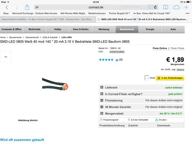

Jetzt wäre noch interessant was du so für LEDs und Kabel etc verwendet hast.. also Durchmesser, welche LEDs usw., dann kann ma damit noch mehr anfangen :ok:
Ist aber schonmal klasse das du den Schaltplan eingestellt hast, werde ich Mal probieren umzusetzen bei meinen 1:12 oder 1:16er Cars bzw. evtl. sogar bei meinem heller 1:8 Citroen :wink:

192
Samstag, 24. Mai 2014, 23:06
Also......
Ich möchte hier keine Werbung machen aber die Bilder der Bauteile sind hier recht gut.
Für die großen Scheinwerfer habe ich diese 3 Volt Glühbirnchen genommen.
Diese für die kleinen Scheinwerfer auf den Kotflügeln
Und diese für die Bremsleuchten.
Bei diesen 2 Volt LED muß man bei 3 Volt Betriebsspannung einen 50 Ohm Widerstand in Reihe vorschalten.
Sonst brennt die LED durch.
Zum Verdrahten habe ich 0.3 mm isolierte Litze benutzt.
Die Enden der Drähte wurden verlötet und mit Schrumpfschlauch isoliert.
