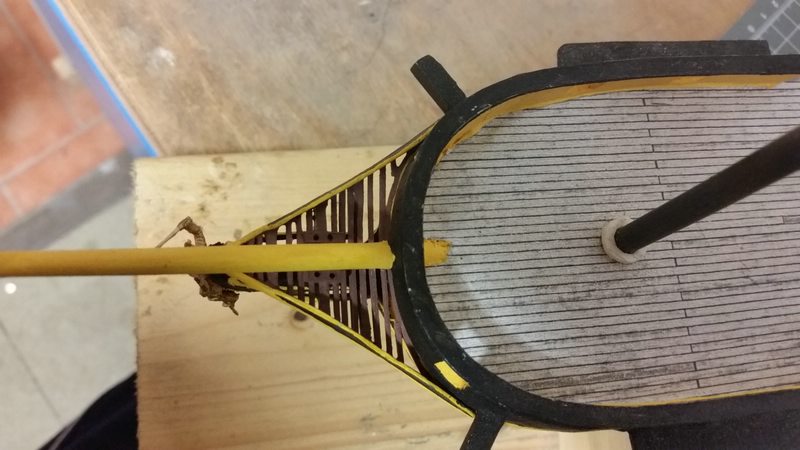

du willst 2 jahre an den MASTEN bauen?![]()
1. die größe, das schiff ist leider nicht 1:100 und auch kein linienschiff
2. die haltbarkeit bei wind - wenn du blöcke einbaust und diese über eine rah steuern willst, dann ist das in der mikro größe wenig haltbar fürchte ich, außer du bast das robust und damit völlig außer maßstab, was wenig gut aussieht
sollte dein plan ein mir bekanntes schiff umfassen, welches du abholen magst, dann nimm das zum besseren arbeiten mit den masten, und bau es da real, das schiff ist größer, breiter, und nicht zu dicht robust gebaut wie deine surprise.
der mast oben: optisch kann man das faken, das merkt im standmodell (sprich wenn das schiff an land steht) kein mensch dass das ein RC schiff ist.
auf see, wo eh keiner was erkennen kann in 2 m abstand in der größe, dreht sich der obere mastteil mit.
sehr einfach, robust und simpel zu bauen.
wenn du das optisch komplett vermeiden willst, musst du unter der mars eine zahnrad konstruktion bauen, die in der größe nicht möglich ist
oder du musst einen zweiten servo einbauen, was ausscheidet
wenn du nur die untere rah drehst, und den rest oben über blöcke usw drehst, hast du eine krasse fehlerquelle und die haltbarkeit geht übel nach unten (transport, wind, stöße)
und optisch merkt man das auch
