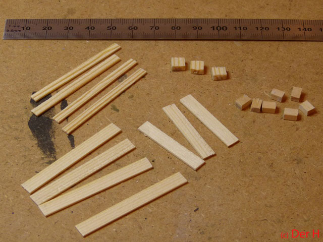

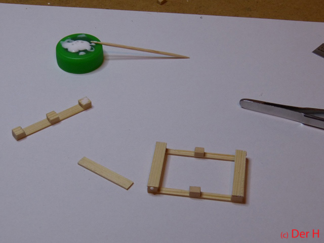

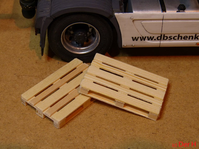

Dienstag, 21. Januar 2014, 19:10
Update 21.01.2014
Hallo Modellbauer,
ich habe mal zwei Versuchsstücke der Europaletten gebaut. Dazu habe ich mir entsprechende Leisten aus Kiefern- und Lindenholz geholt. Ich habe zwei Varianten gebaut, weil ich diese beiden Holzsorten ausprobieren und vergleichen wollte. Die Versuchsstücke sind noch nicht ganz ausgereift, ich hatte kleinere Probleme beim Zuschneiden. Die dünnen Leisten (1 mm) lassen sich ja gut mit dem Cutter bearbeiten, für die dickeren Leisten (6x6 mm) funktioniert das schon nicht mehr so gut. Ich habe allerdings auch keine so feine Säge. Außerdem habe ich die Prototypen frei Hand zusammengesetzt, da kann man auch noch was verbessern...
Jede Palette besteht wie im Original aus 20 Bauteilen:
Die einzelnen Teile wurden mit Holzleim zusammengebaut:
Und hier das Ergebnis:
Die linke Palette ist aus Lindenholz, die rechte aus Kiefernholz. Mir gefällt die Version aus Linde besser, die Maserung der Kiefer ist mir zu grob. Passender Weise ließ sich das Lindenholz auch besser verarbeiten.
Was sagt Ihr zu den Paletten?
Henning
191
Dienstag, 21. Januar 2014, 19:17
Hi Henning,
nicht schlecht deine selbstgebauten Europaletten! Sieht authentisch aus! Klasse gemacht! Wie viele willst du denn bauen?
LG Tobi :wink:
Beiträge: 588
Realname: Erik Meltzer
Wohnort: Northeim
192
Dienstag, 21. Januar 2014, 19:38
Die Paletten sehen schon richtig gut aus, da hab ich in 1:1 schlechtere gesehen. Vielleicht noch mit nem spitzen, weichen Bleistift die Brandzeichen auf den Klötzen und die Nagelköpfe auf der Oberseite andeuten?
Liebe Grüße, Ermel.
193
Dienstag, 21. Januar 2014, 20:16
Hallo Henning,
sehen beide gut aus :ok: aber die aus der Linde sehen besser und originaler aus!
VG Mike :)
194
Dienstag, 21. Januar 2014, 20:40
vielen Dank für Eure Kommentare! Freut mich, dass Euch die Paletten gefallen! Ich denke auch, dass das Lindenholz originaler wirkt. Ich werde noch mit einer farblichen Nachbehandlung experimentieren. Und danke für den Tipp mit den Nägelköpfen, das werde ich auch ausprobieren.
Henning

195
Dienstag, 21. Januar 2014, 20:46
Hallo Henning
Mir gefällt dein Actros sehr sehr Gut ;-)
Bin sehr auf den offenen Auflieger gespannt!
Und die Paletten sind Top, gefallen mir auch beide Linde und Kiefer ;-)
VG Andi
Wissen ist macht und etwas nicht wissen macht auch nichts denn man kann nicht alles wissen! ;-)
Beiträge: 1 441
Realname: Patrick
Wohnort: Sandersdorf-Brehna
196
Dienstag, 21. Januar 2014, 22:49
Hallo Henning,
Mir gefallen deine Paletten wirklich gut :ok:
Ich würde auch die aus Linde bevorzugen, eventuell mit einer Drahtbürste über das holz gehen um so die Maserung hervorzuheben.
Werde auf jedenfall dran bleiben.
Es grüßt Patrick :wink:
197
Mittwoch, 22. Januar 2014, 03:33
Moin Henning
Linde, eindeutig von der Optik am besten :) .
Die beiden Teststücke sehen aber beide gut gesägt und geklebt aus, da hast du wieder mal sehr sauber gearbeitet. Die Nägel anzudeuten halte ich für verzichtbar falls du einen ganzen Palettenstapel bauen möchtest, oder nur auf der obersten Palette. Markierungen auf den Klötzen tragen hingegen alle Europaletten, die würde ich dir ans Herz legen damit die Originalgetreu aussehen. Und da die nicht immer so Neu aussehen auch bei der ein oder anderen eine gewisse Alterung in Form von Farbe oder leichter Beschädigung.
Grüsse - Bernd
198
Mittwoch, 22. Januar 2014, 09:14
Hallo Henning, finde deine Paletten auch erste Klasse, sind ja richtige 1A Pal. findet mann ja eher selten bzw.meist nur in der Lebensmittel industrie also eine gewisse alterung der Paletten wäre denk ich schon angebracht.
Bin gespannt wie es weiter geht und wenn du einen ganzen Auflieger mit 33 Pal. nachbilden willst hast eine ganzschöne Fleißarbeit vor dir.
Mfg.Berni

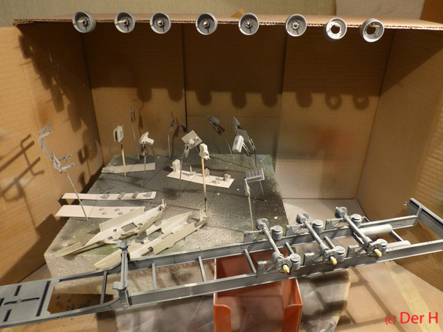

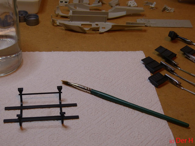

Sonntag, 2. Februar 2014, 17:59
Update 02.02.2014
Hallo Modellbauer,
dieses Wochenende habe ich endlich die Zeit gefunden, den Trailerrahmen zu grundieren. Als erstes wurde der Rahmen und die Anbauteile angeschliffen und dann gründlich gereinigt. Ich benutze dazu Scheuermilch, die entfettet gut und rauht die Oberfläche noch ein bißchen an. Bei dem Trailer war das Waschbeck ganz schön klein. Da bin ich ja froh, dass ich nicht wie Tobi in 1:16 baue...
Nach dem Trocknen wurden die Teile mit Alkohol gereinigt. Die Kleinteile wurden dann mit Haltern für das Lackieren vorbereitet.
Die Hellgrauen Teile im Hintergrund gehören zu meinem zweiten Projekt, einem NH90 Hubschrauber. Ist ganz lustig, mal 1:24-Teile in der Hand zu haben und dann an einem 1:72-Teil zu arbeiten :D
Auch meine luxeriöse Airbrushkabine kommt bei dem Trailer an ihre Grenzen:
Und hier noch ein Bild vom Tagewerk:
Henning
