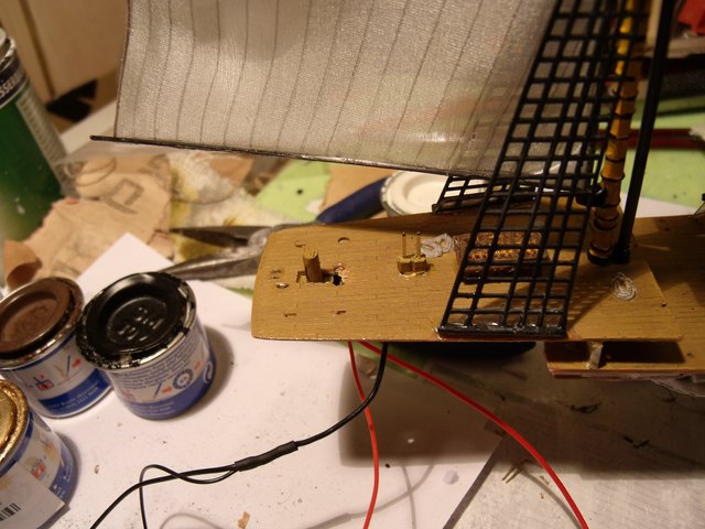

189
Montag, 11. März 2013, 00:18
Tja, jetzt wo der Admiral selber schon vorbei kommt...
da muss ich ja sehen, dass ich weiter komme und so langsam mal "Seefest" werde.
Also hat die Vici nun ihr Schwert bekommen.
Fünf Lagen Blei, mit Sekundenkleber um zwei dünne Kohlefaserstäbchen geklebt.
Dann noch etwas Balsaholz und ein wenig Schleifarbeit.
Und nun kann lackiert werden.
Das Schwert enthält jetzt knapp 75 g Blei und hat eine Tiefe von genau 7 cm unter dem Kiel.
Das sollte eigentlich genügen um eine sichere und problemlose Fahrt zu gestatten.
Bei der nötigen Elektrischen Ausstattung sind der Schalter und der Ladestecker dazu gekommen.
Ein wenih passend farblich abgestimmt fallen sie auf dem hoch gelegenen Deck am Heck kaum auf.
Der Raum unter dem Deck ist so auch nicht zu verbaut.
Schließlich muss hier noch Licht hinein.
Jetzt kommt noch etwas Licht - die Hecklaternen und die Kajütenbeleuchtung fehlen ja noch,
dann kann es endgültig ausgewogen und tariert werden.
Sobald ich weiß, wo genau das Schwert hin muss, wird es fest angeklebt.
Danach steht einer ersten Schwimm- und Fahrprobe nichts mehr im Wege.
Wenn ich vom Axel noch ein kleines elektronisches Bauteil bekomme,
dann wird dieses Schiffchen mit nur einem Akku bestückt.
Das Bauteil - ein Step-Up-Regler wird dann die Spannung auf 5,5 V bringen.
Das sollte dann wohl reichen, um alles sauber und ohne Probleme zu betreiben.
Damit wäre dann wohl auch das Gewichtsproblem behoben.
Wir werden sehen... ;)
