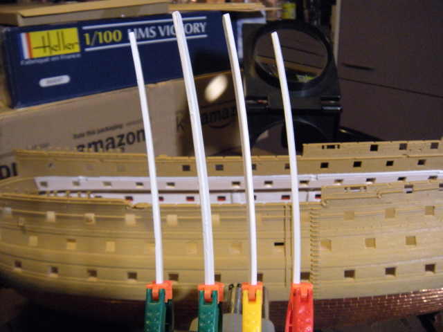

Schau hier Roland, auch im ausgebauten Zustand bleiben sie in Form - Haben gerade Farbe bekommen:
Gruß vom
182
Sonntag, 20. Januar 2013, 22:06
hast du etwa trocken gebogen?????
autopeter
183
Sonntag, 20. Januar 2013, 22:11
Nein, nein, erst mit einem heißen feuchten Tuch umwickelt, dann gebogen, dann getrocknet und dann die Leisten verleimt.
184
Sonntag, 20. Januar 2013, 22:14
ok peter, also nicht viel anders, als ich das auch mache.....ich dachte schon, du hättest
eine neue technik erarbeitet.........so mit strumpf...

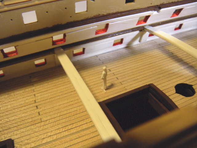

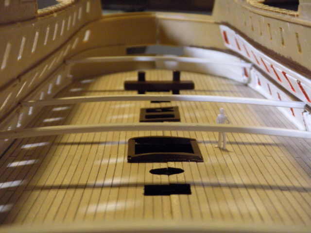

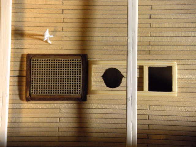

Guten Abend Modellbaufreunde,
hier noch ein kleines update. Die Bordwandverbreiterung hat Farbe bekommen und ich habe die ersten Rahmen für die Luken gebaut. Der große Rahmen hat eine leichte Wölbung bekommen.
Ist alles nur aufgelegt und noch nicht verleimt.
Den Seemann habe ich übrigens dem Bausatz meiner Constitution entliehen und zu sehen ob er unter die Deckbalken passt. Und ja er kann drunter hergehen.

190
Montag, 21. Januar 2013, 20:04
man könnte meinen, man ist in einem anderen baubericht vor 2 jahren oder so!!!!!

Gestern Abend hab ich mich noch mit einer praktikablen Lösung zur Herstellung von Grätings beschäftigt :bang: Mann, in diesem Maßstab ist das nicht wirklich realisierbar. Schließlich habe ich meine Restekiste durchgeschaut und auch was gefunden - mehr dazu heute Abend.

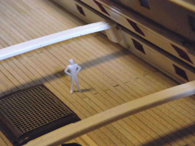

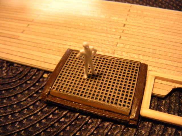

heute nur ein kleines update. Ich habe mich, wie schon geschrieben, mit dem Gräting für die größte Luke auf dem Deck befasst. Aus der Restekiste zurechtgebastelt.
Das ist dabei herausgekommen:
Ob ich es so lasse weiß ich noch nicht genau :S

und welche 'reste' hat denn der herr peter da verwendet? :hey:
autopeter
197
Dienstag, 22. Januar 2013, 20:27
Hallo Roland, das Teil gehörte ursprünglich zu einem Kühler und weil es nicht offen ist habe ich das damals durch ein Gitter ersetzt - Automodellbau eben.
198
Dienstag, 22. Januar 2013, 20:34
best of both worlds! :ok:

Ist die Figur da im Bild im Maßstab?
In dem Fall wären die Öffnungen im Gräting leider viel zu groß!
Sieht so aus, als könnte da glatt ein ganzen Bein drin verschwinden. Normal waren diese Löcher 5 cm aber max. 7 cm groß damit darin niemand mit dem Absatz stecken bleibt.
Aussehen tut das ganze aber hervorragend!
Gruß Mickey

200
Dienstag, 22. Januar 2013, 21:35
aber holzbein verkeilt sich in gräting ist doch DER KLASSIKER!!!!!?

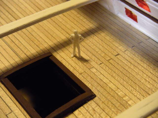

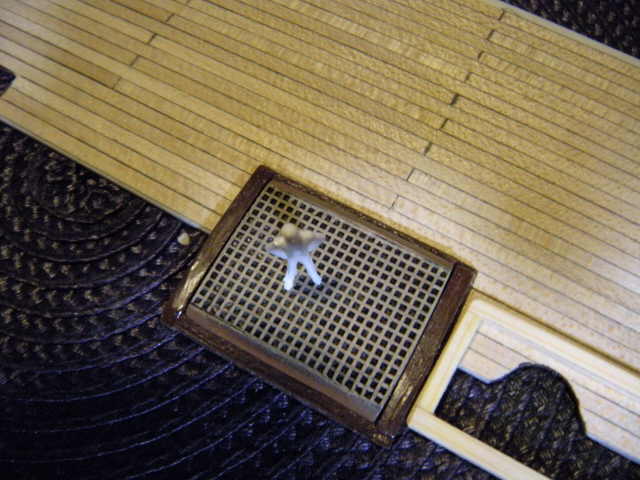

Hallo Die Löcher im Gräting sind 0,8mm, also sollten das 8cm in der Realität sein. Und mein Seemann ist von der Revell Constitution im Maßstab 1/96.
Ich hab den mal draufgestellt:
203
Dienstag, 22. Januar 2013, 22:28
Entschuldige bitte Peter, da habe ich mich wohl von der Perspektive der vorherigen Bilder täuschen lassen.
Mit umgerrechnet 8 cm kann man noch ein Auge zu drücken und das so lassen. Rein von der Stellprobe her sieht das jetzt auch viel besser aus.
Gruß, ein kleine Brötchen backender Mickey :whistling:

Der Abstand 7 bis 10 cm passt für die Briten. Blaise Olivier hat sich in seinem Spionagebericht etwas amüsiert darüber ausgelassen, dass die Löcher etwas groß seien, als Franzose war er feinmaschigeres gewöhnt.
Eher das Problem mit dem Kühler wie mit den meisten Loch-Ätzplatten ist, dass die Löcher zu groß im Vergleich zu den Stegen sind. Lochbreite sollte Stegbreite sein, somit ist auf der Fläche immer 25% Loch und 75% Holz - bei den feinmaschigeren Franzosen übrigens auch :-)
Gruß, Daniel
