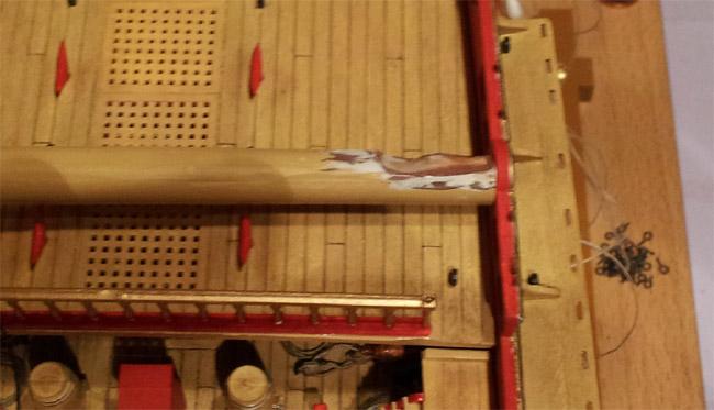

Nachdem ich von einem beruflichen Abstecher zurück aus der Schweiz bin, kann ich mich wieder meinem aktuellen Problem annehmen.
Ich wurde gewarnt, ich kannte das Problem, ich hab aufgepasst und es ist doch passiert. :bang:
Beim verkleben der Masten mit Holzkern hat sich ein kleiner Hohlraum unbemerkt mit Klebstoff gefüllt. Und dieser flüssig Klebstoff hat abgeschnitten von Luft ganze Arbeit getan. Der Mast war weich wie Knetmasse. Also musste eine Kernsanierung her, Plastik großzügig entfernen und mit Spachtelmasse ausbessern.
Um es mit den Worten eines kleinen grünen Aliens zuu sagen: Aber die Macht des Klebstoffes er nicht unterschätzen darf.
Die Spachtelmasse trocknet einfach nicht. Also das ganze nochmal entfernen, schleifen, säubern und nach 2 Tagen Trockenzeit jetzt mit Sekundenkleber versiegeln.
Jetzt sollte die Grundlage geschaffen sein die Fläche leicht anzuschleifen und nochmals in Schichten zu verspachteln. Man hat ja sonst nichts zu tun.

Ohja, sowas kenn ich auch, tröste Dich! In Zukunft empfehle ich Dir da Uhu strong and safe: hält wie Sekundenkleber, bleibt aber so lange offen, dass man noch korrigieren kann. Und: Greift den Kunsstoff nicht an. Wo ist denn die Stelle- am Mastfuß, also unter Deck?
198
Dienstag, 4. Dezember 2012, 18:56
Ja es handelt sich um den Mastfuß etwa 4cm unter dem sichtbaren Deck. Ich verschließe und säubere nur um den "Parasitären Einschluss" sicher zu entfernen und die Stabilität an der Kerbung zu garantieren.

Hmm, mir kommt die Angst, dass wenn das Ganze dann beim Takeln geruettelt und geschüttelt wird, dann alles auseinander diffundiert. Aussehen ist eine Sache. Aber im Kiel sieht es doch eh keiner. Kannst Du noch einen Nagel einspachteln? Der dann sicher im Mast UND im Kiel sitzt? Andererseits halten Masten auch ohne Verklebung durch eine saubere Stage allein. Solange nicht der ganze Mastfuss wegbricht und der Mast kuerzer wird sollte es also kein grosses Problem geben. Gruss Harry

und auch die wanten zurren den mast ordentlich fest. also ich habe noch nie einen mast
fest verkebt. bei meiner vic sind die nur reingesteckt und danach getakelt.

Ist doch schön wenn ich andere vor möglichen Problemen bewahren kann.
Ich war auch etwas überrascht von der starken Auswirkung auf das Plastik und das es nach 2Tagen noch immer weich war und das auch die Spachtelmasse an der Stelle nicht mehr trocknet.
Das versiegeln mit Sekundkleber und anschließendem Spachteln war nun erfolgreich. Auf jeden Fall gut zu wissen, was zu tun ist. Und ich verklebe diese Teile nur noch auschließlich mit Sekundenkleber.
Dass es nur den Mastfuß erwischt hat ist ein Glück, an der Rah hätts mich genervt.

Ich sag es nochmal: Bei Teilen, die anschließend fluchten müssen, sei bitte vorsichtig mit flüssigem (Kunstoff-)Sekundenkleber! Wenn Du mal sehen möchtest, was da passieren kann, schau mal bei mir hier in Beitrag No. 17: Dank unüberlegtem Sekundenklebereinsatz hab ich meine Katze ganz schön gequält. War ziemlich aufwändig, daraus wieder einen Löwen zu schnitzen!
