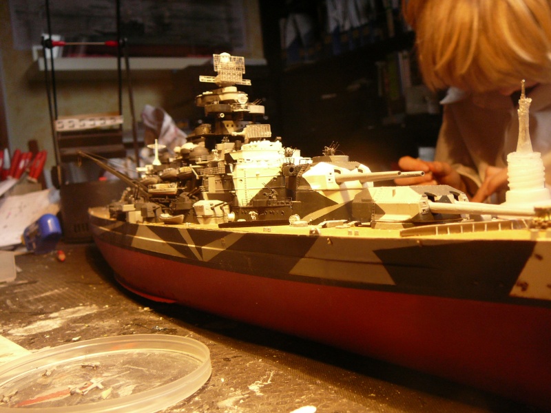

So langsam wird der Kahn gefährlich. Neben so ziemlich allen oberen Reelings(die natürlich dem Tarnmuster entsprechend gefärbt wurden, sind jetzt sämtliche MG´s, Zwillings- und Vierlings-FLAK montiert ebenso wie die Entfernungsmesser und Fumos.
Ich arbeite mich langsam Richtung Hauptdeck vor.
Achja, meine Lieblingspinzette ist auch wieder aufgetaucht :love:

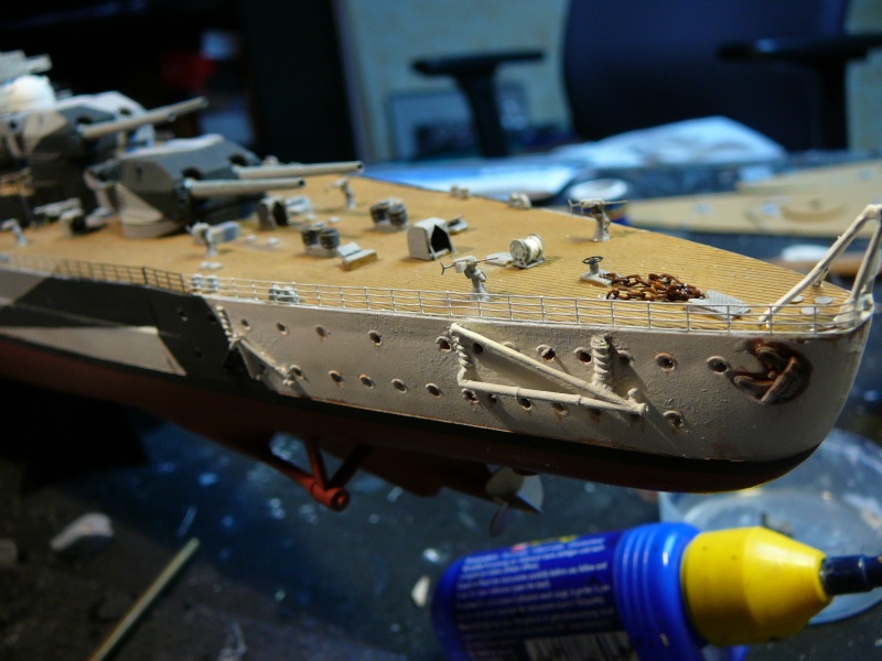

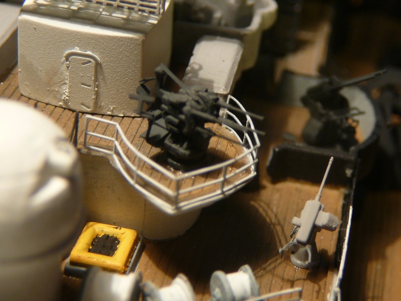

Heute nach gefühlten 3 km Geländer falten, biegen, abbrechen und verkleben endlich mal ein paar der Verkehrsboote und weitere Geschütze montiert. Wird so langsam voll an Bord :)
Und es ist noch sooo viel an Ätzteilen zu verbauen :rolleyes:
Ein paar Bildla zum Abschluss des Abends:

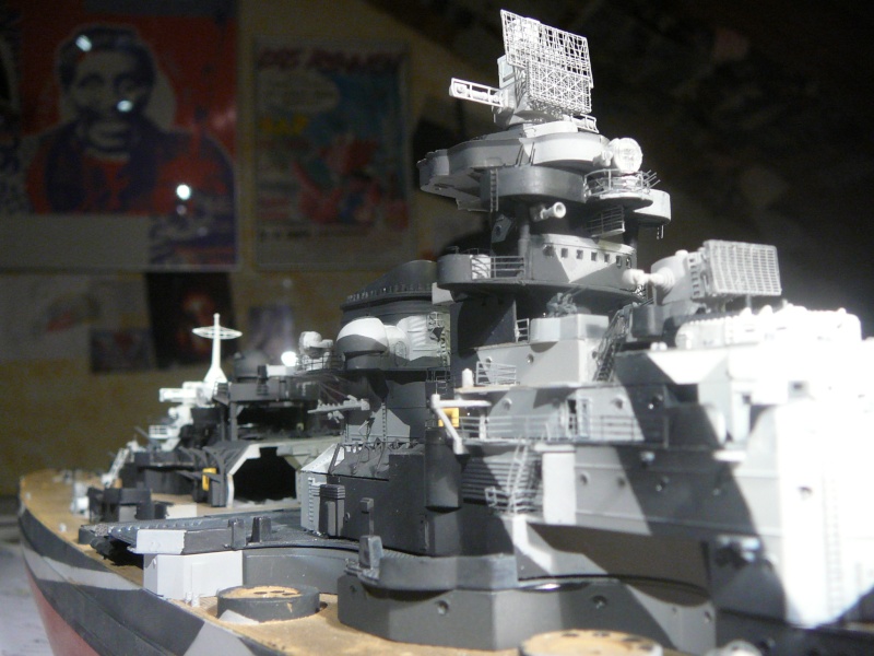

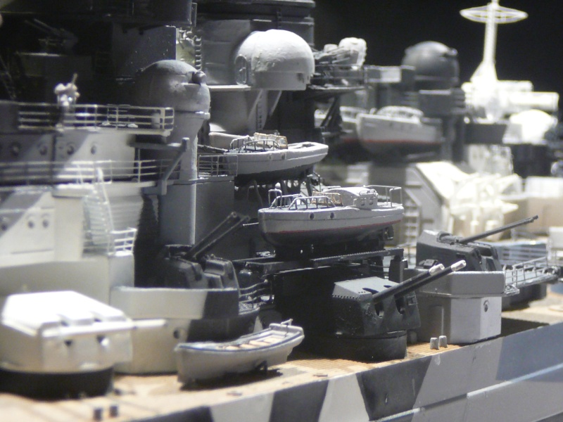

Endlich, Nr. 9 ist da...
und so kann´s weitergehen. Die Matt anthrazitgrau hat mir echt gefehlt :smilie:
Die Schnur am Arado ist zu dick und sieht sch... aus. Lasse ich aber so, weil ich mehr zerstören als verbessern würde...
Die Masten, restliche Mittelartellerie und die Kräne wurden ebenso wie einer der Torpedowerfer und diverse Geländer passend lackiert und verbaut.
Es folgen nun noch die Poller und die Ottergeräte sowie die ätzteilig aufgepeppten Davits...

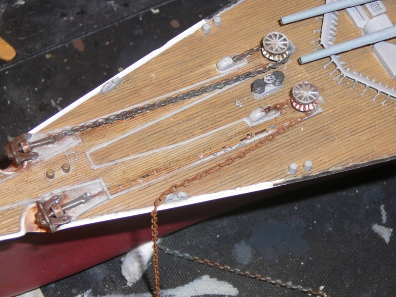

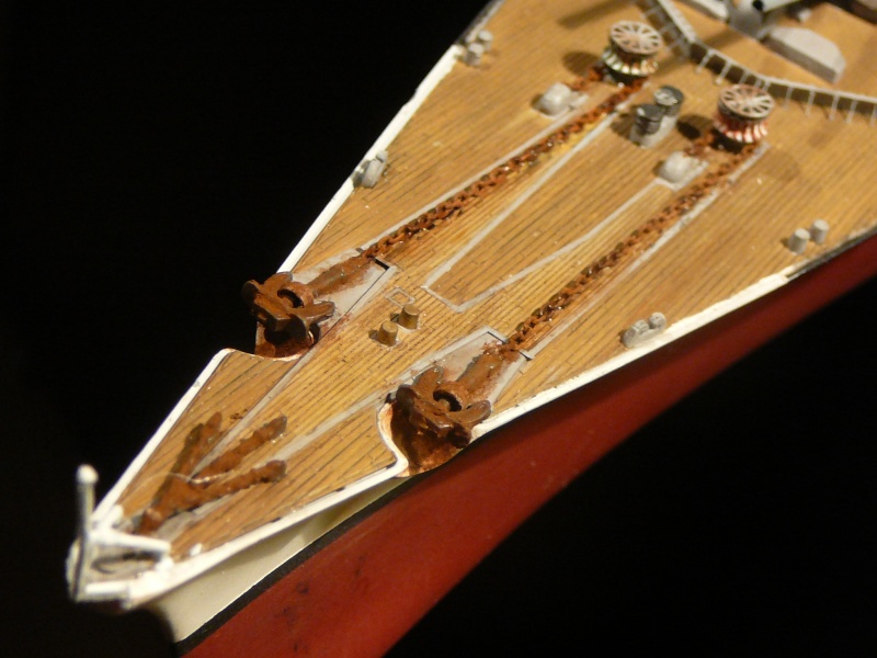

Und neue, frisch gealterte Ankerketten bekam sie auch noch spendiert!

Sonntag, 24. Februar 2013, 18:26
Lecker.... die Kette ist top!

192
Sonntag, 24. Februar 2013, 18:39
Wie hast du die kette denn gealtert? Echt-Rost? Oder Pigmente?

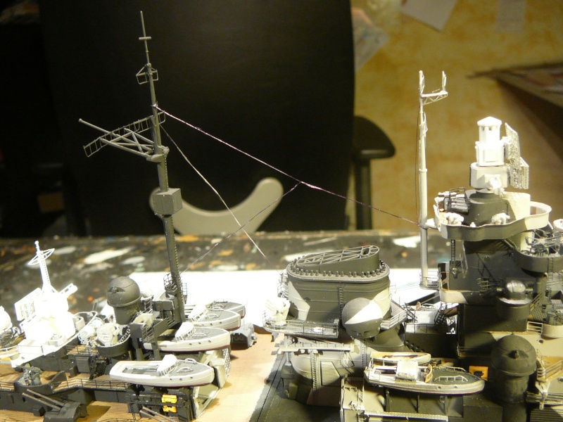

Sonntag, 24. Februar 2013, 18:47

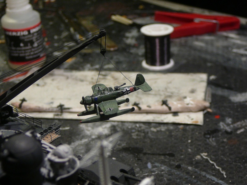

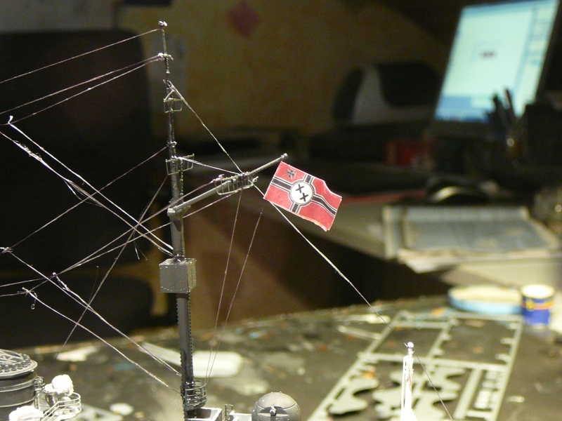

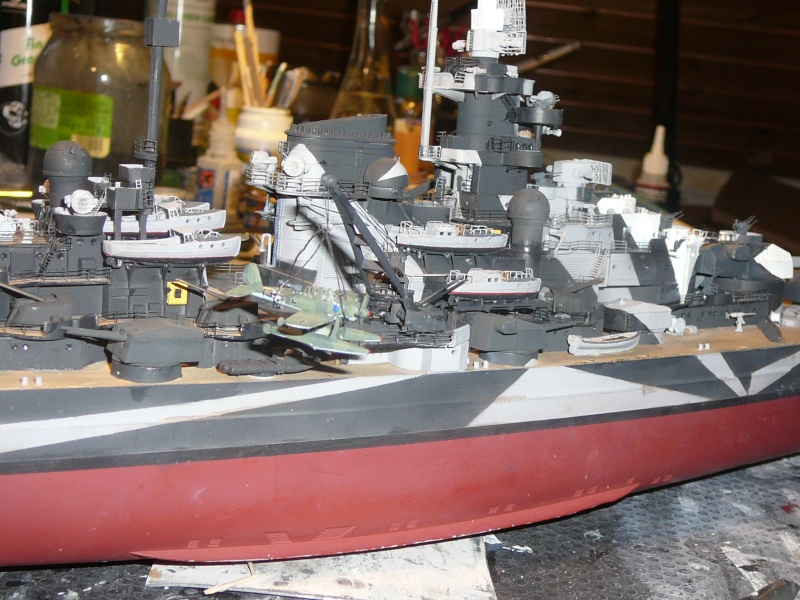

Ok, ok, der hängende Flieger hat mir doch keine Ruhe gelassen.
Also weg mit dem Strick und erster Einsatz für den Nanofaden 0,05mm von Conrad.
Hängt besser rum, jetzt...

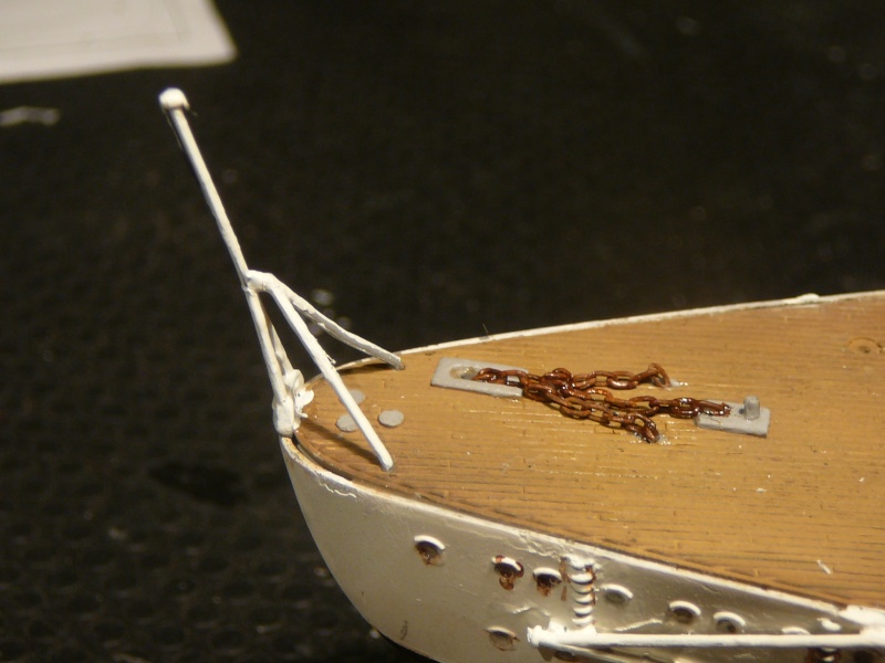

  • »Dornierfan« ist der Autor dieses Themas
Beiträge: 1 064
Realname: Stefan
Wohnort: Raum Ludwigsburg
194
Sonntag, 24. Februar 2013, 18:52
Kette wurde in Säuredampf brüniert und anschliessend ein paar Tage in echtem Rostschlamm liegen gelassen. Trocknen lassen, matter Klarlack bei Gefallen und gut.

195
Sonntag, 24. Februar 2013, 19:07
Die Kette ist ja mal der Hammer. Sieht wirklich genial aus. :respekt:

196
Sonntag, 24. Februar 2013, 19:23
hast du den rost mit der bewährten akopads methode gezuechtet?

197
Sonntag, 24. Februar 2013, 19:38
Nö. Das ist echter autbentischer Rost aus einem Dampfkesselsystem...

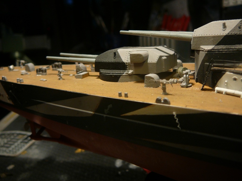

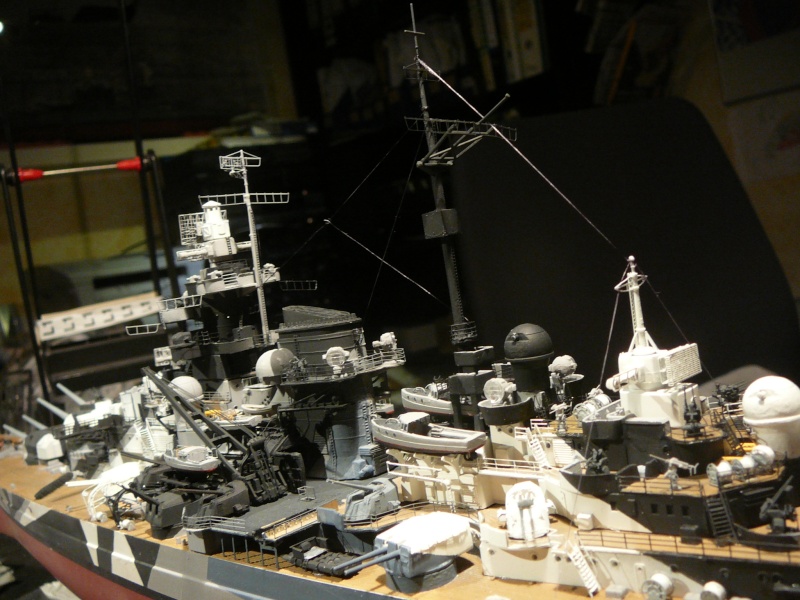

Mittwoch, 27. Februar 2013, 18:19
Zielgerade...

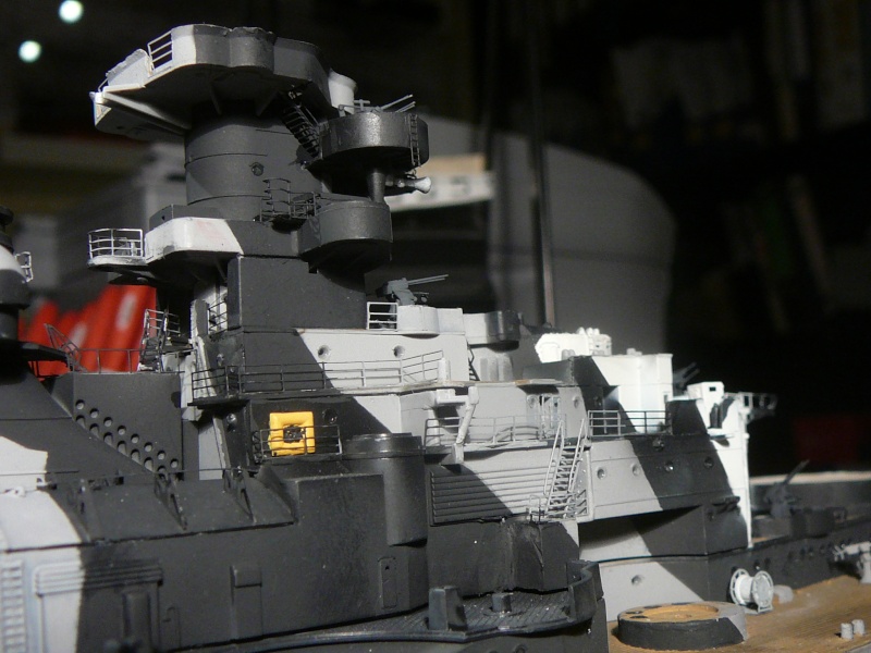

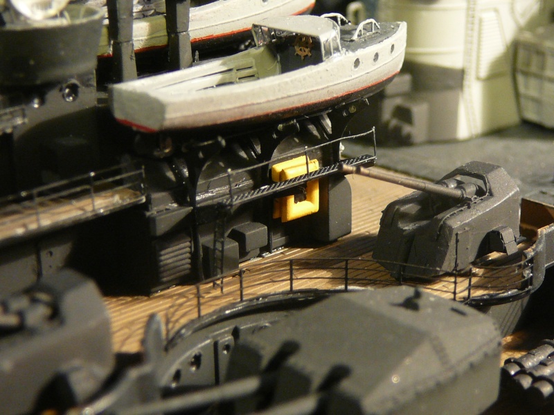

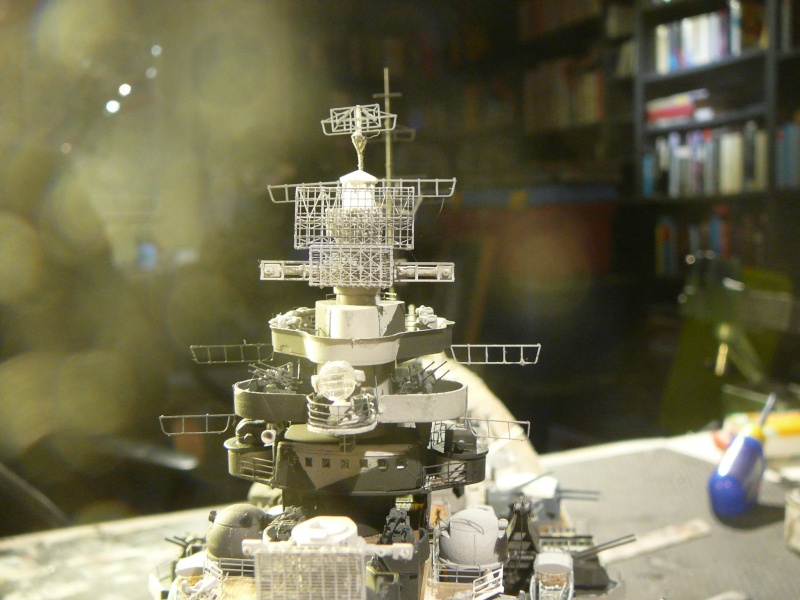

Die letzten 2cm-MG´s
und Vierlings-Fla-Waffen sind verbaut,
die letzten Treppen ...
und sonstiges unltrasensibles Filigrangedöns montiert. :ahoi: -und ja, das Makro enthült natürlich längst erledigte Nachjustierungen :motz:
Man fasst es kaum, aber noch um die 12 lächerliche Ätzteile, garnämlich die Hauptreeling, und ich bin durch mit den Dingern. :party:
Abgesehen von der Takelage, latürnich :pfeif:
Die mache ich wohl VOR den Reelings...

203
Mittwoch, 27. Februar 2013, 18:25
Hallo Stefan,
Super Arbeit. Die letzten Ätzteile bekommst du auch noch unter. :ok:

204
Mittwoch, 27. Februar 2013, 19:41

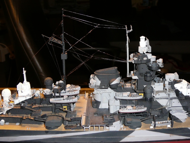

Und mit dem Nano-Zeugs geht das Takeln wirklich wunderbar. Man kann ihn auch noch mit heisser Klinge straffen...
Macht´s besser,
Stef

205
Mittwoch, 27. Februar 2013, 19:45

206
Mittwoch, 27. Februar 2013, 19:54
Ja, ein, zwei Versuche. Er strafft sich dermassen brutal, wenn man zu lange erwärmt, dass ich einen Faden neu einziehen musste...

207
Donnerstag, 28. Februar 2013, 18:25
...und einige Anmerkungen zur Nano-Schnur:
Vorteile:
sehr dünn, sehr gut straffbar, Knoten sind hauchfein machbar. Gut mit Sekundenkleber zu verarbeiten(Dochtwirkung)
Nachteile:
spleisst leider auf und man hat einzelne Fäden. Kann man aber umgehen, indem man die Schnur etwas anfeuchtet. Macht ja beim Kleben mit Sekundenkleber nichts aus.
Beim Erhitzen muss man tierisch aufpassen, sie ziehet sich sehr stark zusammen, und bei Antennenteilen aus PE kann das reichen, diese zu verbiegen. :cursing:
Morgen:Geländerbau. :wacko:
Das sieht man auf dem Bild recht gut. Ich verbuch´s als nicht ganz so gelungene Übung, die mir bei der Bakteria offentlich besser glücken wird.

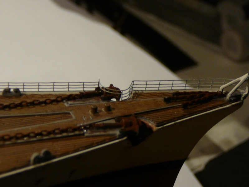

209

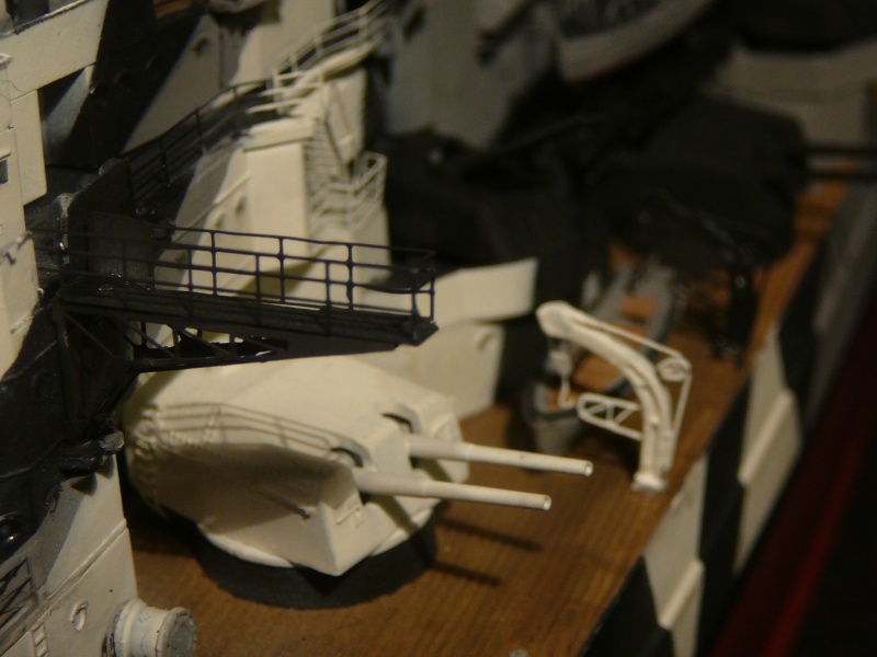

Freitag, 1. März 2013, 12:29
Geländerbau...

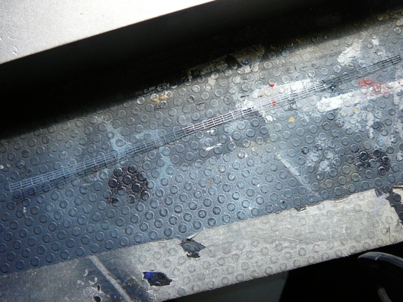

Die Eduard-Reelings lassen sich sehr gut in Form bringen mit dem zähflüssigen Sekundenkleber gut verbauen.
Aber auch hier muss zum Teil mehrfarbig lackiert werden-Tarnung ist alles -oder seht ihr hier eine Reeling liegen??? :baeh:

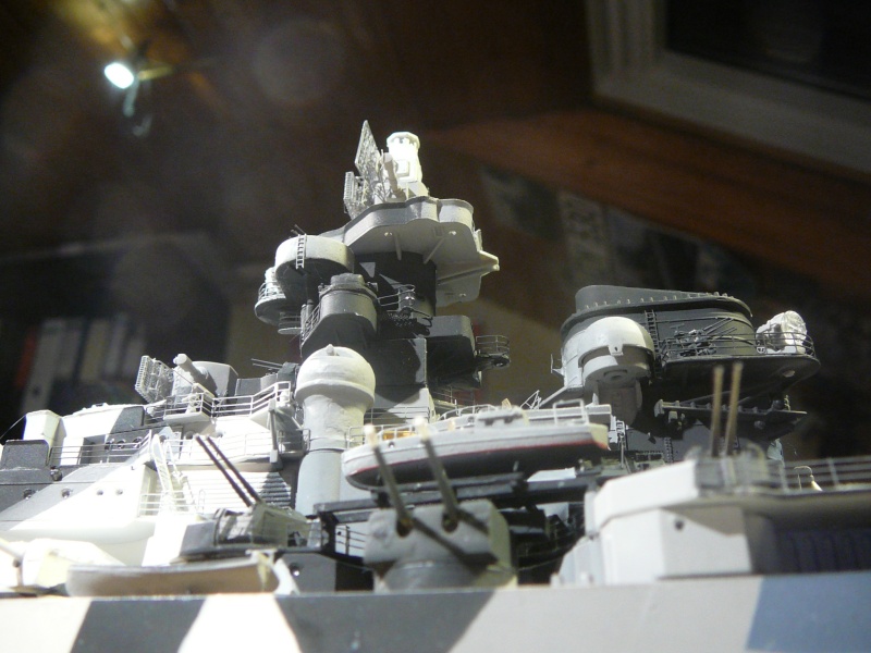

Backbord ist schonmal fertig und ich auch :cracy: . Im Bereich um die Ankerklüsen übelste Biegearbeit mit -natürlich- irgendwann abbrechendem Geländerstück. :bang:
Und beflaggt(weißer Rand an der Flagge ist weggemacht!) ist sie auch schon-(ohne "böses Zeichen!!!") :pfeif:
