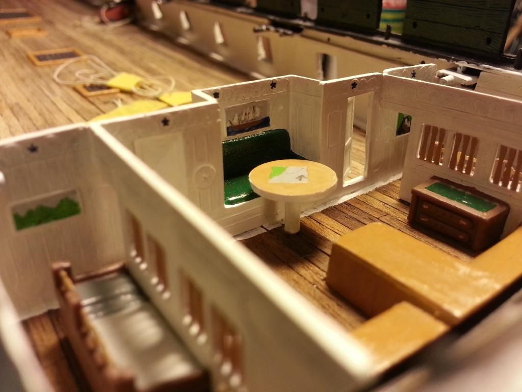

185
Montag, 11. August 2014, 23:20

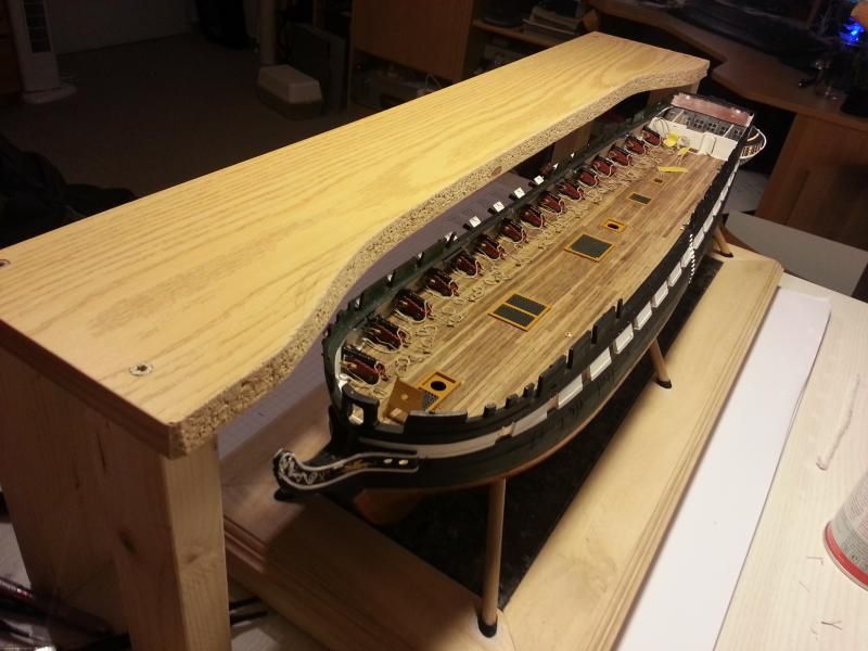

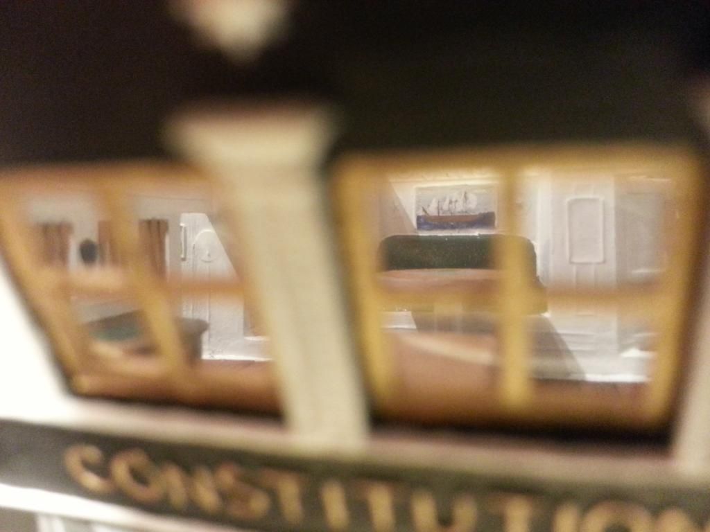

Damit ich ungehindert mich den Kanonen widmen kann, habe ich die Kapitänskajüte gestern verbaut sowie den Heckspiegel verklebt. Dieser muss nun die kommenden Tage noch an den Nähten sauber geschliffen und bemalt werden. Anbei ein paar Bilder.
Eigentlich wollte ich mir diesen Schritt aufheben bis ich das Oberdeck einsetze, aber der ganze Rumpf ist mit der Wandverstärkung nun so steif geworden das er sich nicht mehr ohne Beschädigung dehnen lässt um das Revell-Bauteil einzusetzen. Ich werde daher das Oberdeck später also seitlich soweit einkürzen/abschleifen das ich es einsetzen kann ohne den Rumpf zu biegen. Solange die Löcher für die Masten sauber übereinander fluchten dürfte es kein Problem für den späteren Bauverlauf darstellen. :whistling:
Das Holz im Kabinenbereich habe ich mit Öl behandelt damit es eine dunklere Farbe bekommt
Ein Blick durchs Fenster:
Gruß Dennis :smilie:

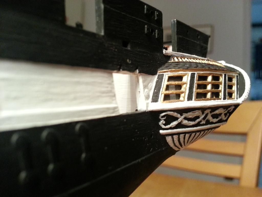

186
Sonntag, 17. August 2014, 22:26

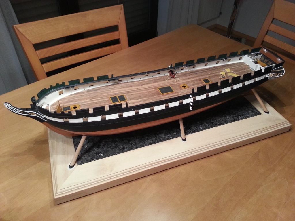

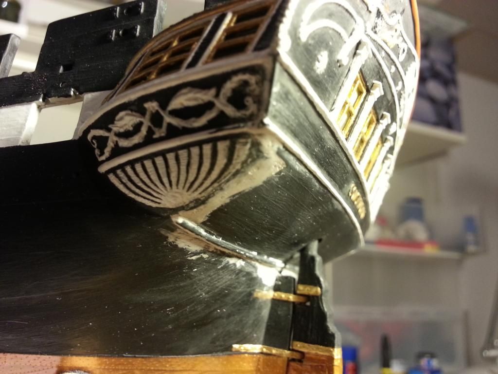

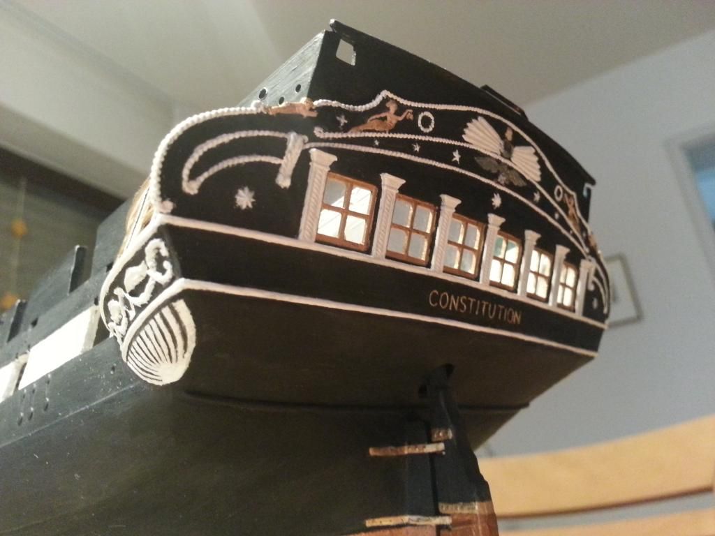

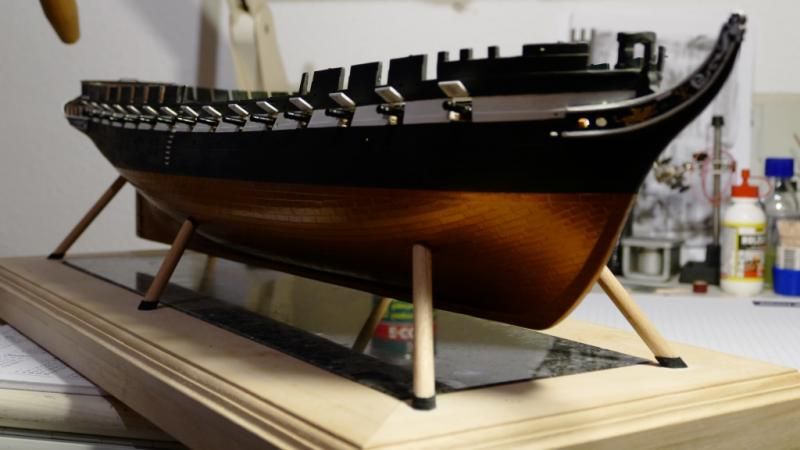

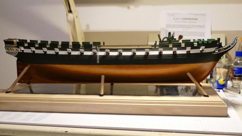

Nach nunmehr rund 300 Arbeitsstunden ist heute endlich die Außenhülle fertig geworden :tanz:
Das Spachteln gelingt mittlerweile immer besser und ist an der Galerie sehr gut gelungen:
So ist der aktuellen Zustand:
Puh diese Makroaufnahmen verraten aber auch jeden kleinen kosmetischen Fehler :rot:
Als nächstes werden nun die Kanonen getakelt, danach ggf noch das ein oder andere Deko Element eingebaut bevor der Deckel drauf kommt.
Also bis in ein paar Monaten dann :schlaf:

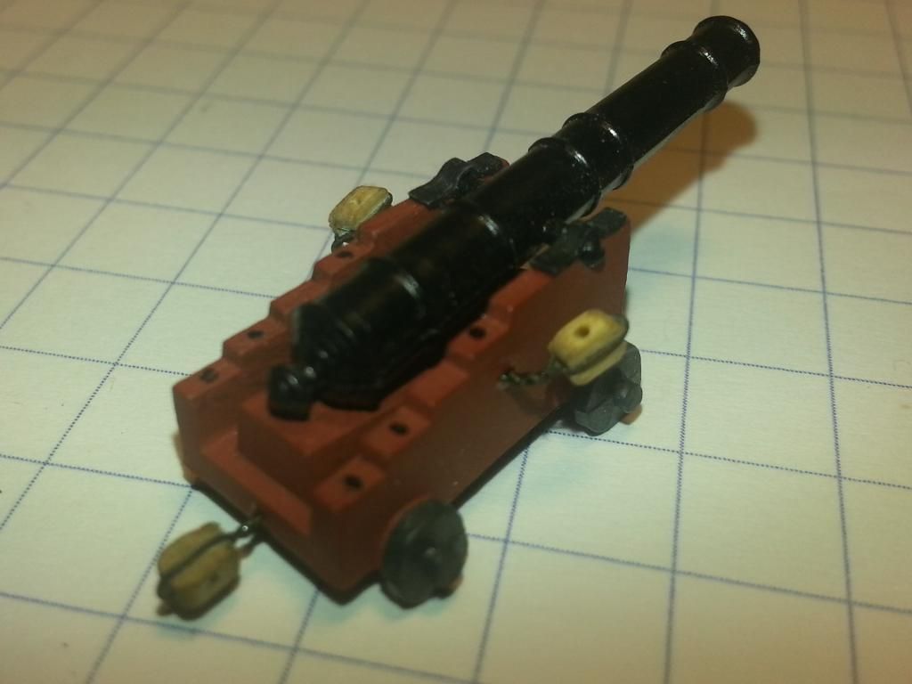

187
Montag, 8. September 2014, 00:41

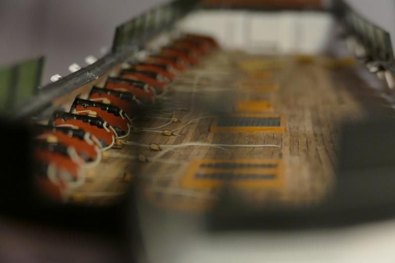

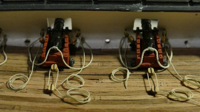

Wenn der Postmann 2 x klingelt... kommen 200 Blöcke von Krick :rolleyes:
Damit kann die Produktion weitergehen und meine patentierten Eisen-statt-Seil Seilrollen entstehen:
Draht um den Block zwirbeln, brünieren und am Ende nochmal das Loch kontrollieren.
Anschließend das ganze in die Kanonen mit Sekundenkleber verkleben und dann mit richtigen Seilen auf dem Boot vertäuen.
Nur noch 25 to go :schlaf:

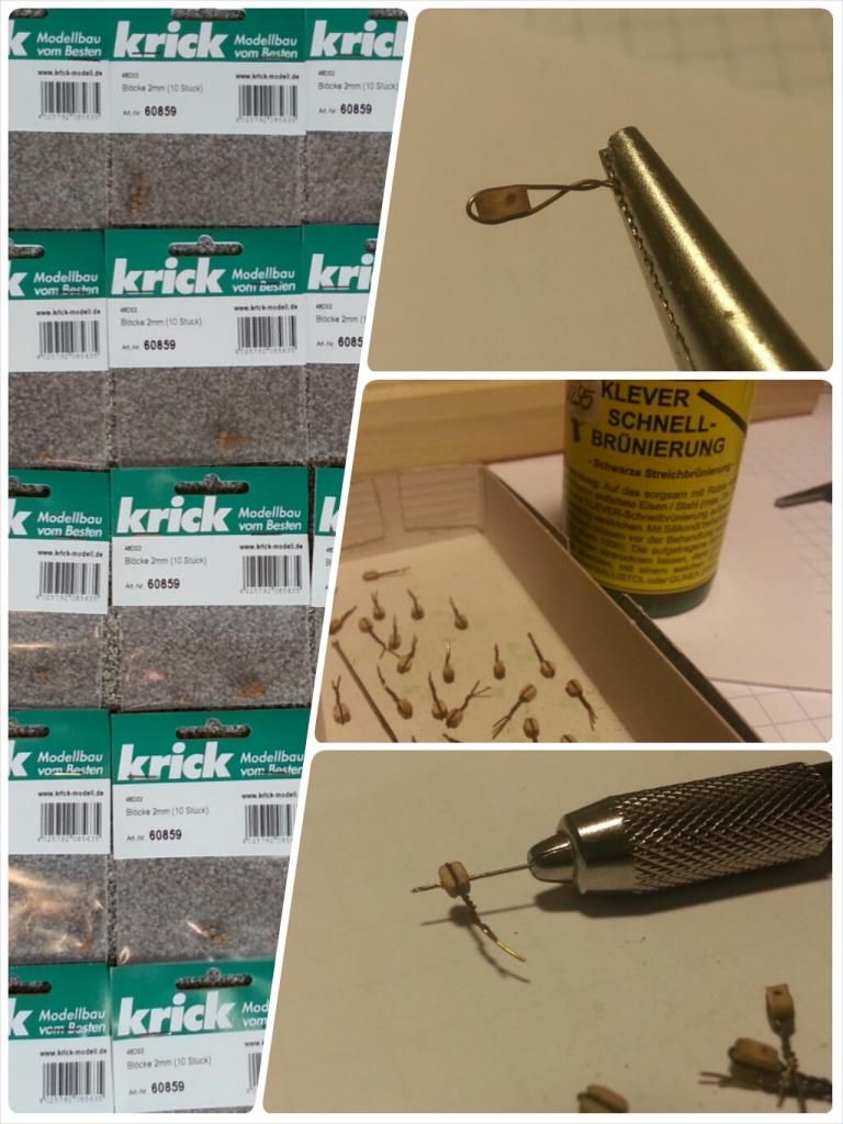

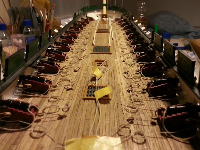

188
Sonntag, 5. Oktober 2014, 00:50

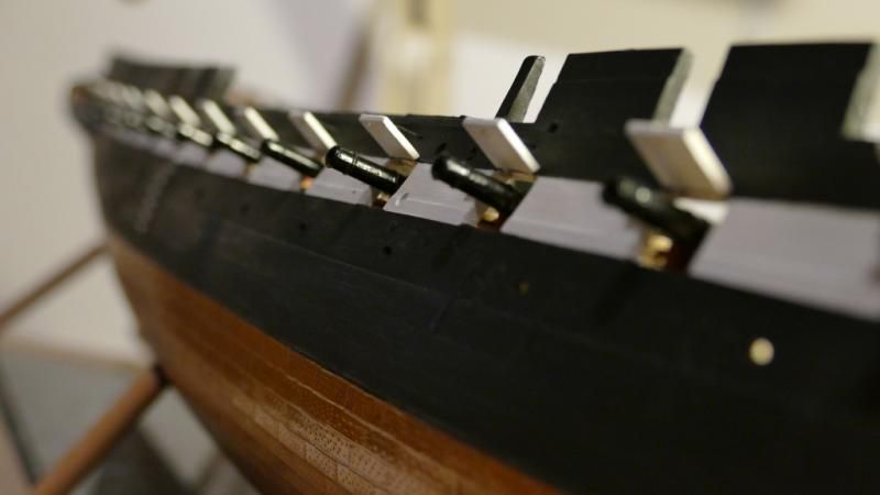

Bergfest!! :party:
Die ersten 15 Kanonen sind vertäut. Jetzt noch ein paar Dutzend Seilrollen schlingen, dann geht's mit der 2. Seite weiter. Bis dahin ein paar Bilder :wink:

190
Sonntag, 5. Oktober 2014, 13:38
Sehr schöne Arbeit. Meinen :respekt: :dafür:
Gruß, der Dirk. :ok:
  • »calahan« ist der Autor dieses Themas
Beiträge: 175
Realname: Dennis
Wohnort: Reutlingen
191
Donnerstag, 9. Oktober 2014, 22:24
Hi Danke,
ja mit der neuen Kamera siehts halt doch schicker aus wie mit em Handy :rolleyes:
Hallo Dennis,
sehr schöne Bilder!
Wie bist Du mit der Klever-Brünierung zu frieden?
Hallo Johann,
ganz gut soweit. Die Teile sind in 5 Sekunden ordentlich brüniert, allerdings haftet sie auf einer fettfreien Unterlage besser. Sprich sie scheuert sich leicht von dem Buntdraht ab wenn man nicht aufpasst.
Auf einem Planken Eisenstück das man danach mit etwas Öl behandelt hebt sie sehr gut, aber auch hier muss man ggf. ein 2. mal drüber. Zum Auftragen eignet sich auch gut ein Wattestäbchen wenn man die Teile nicht tunken will.

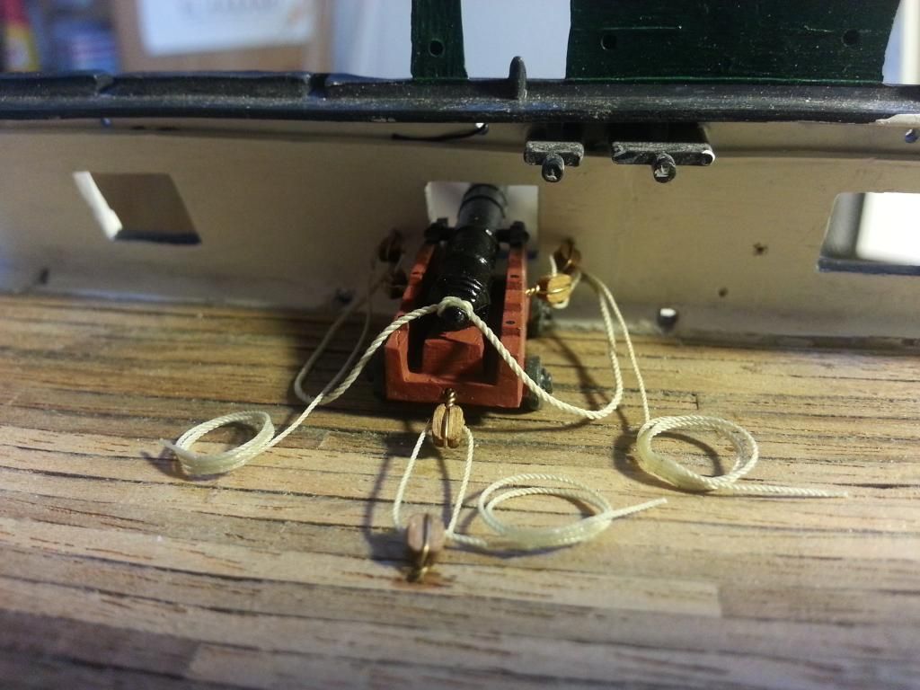

192
Sonntag, 26. Oktober 2014, 23:16

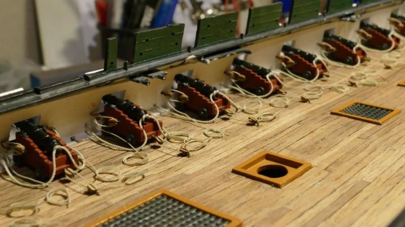

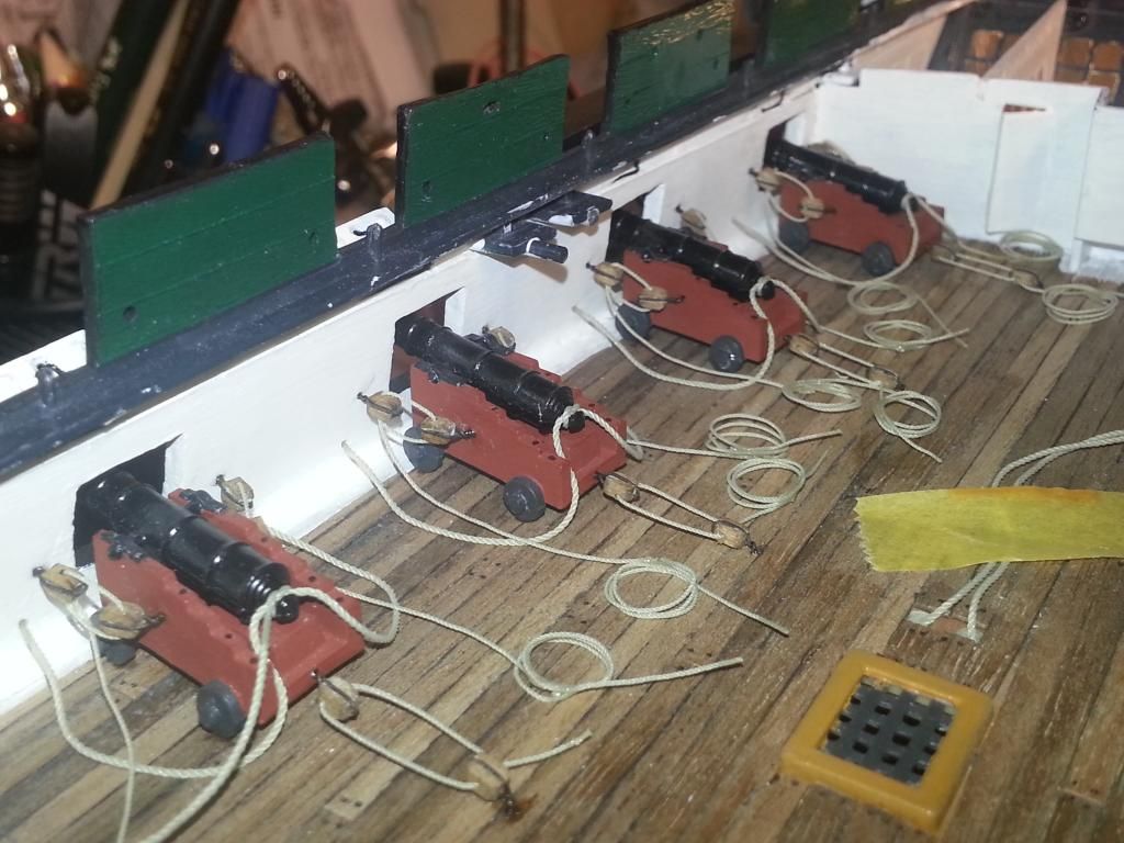

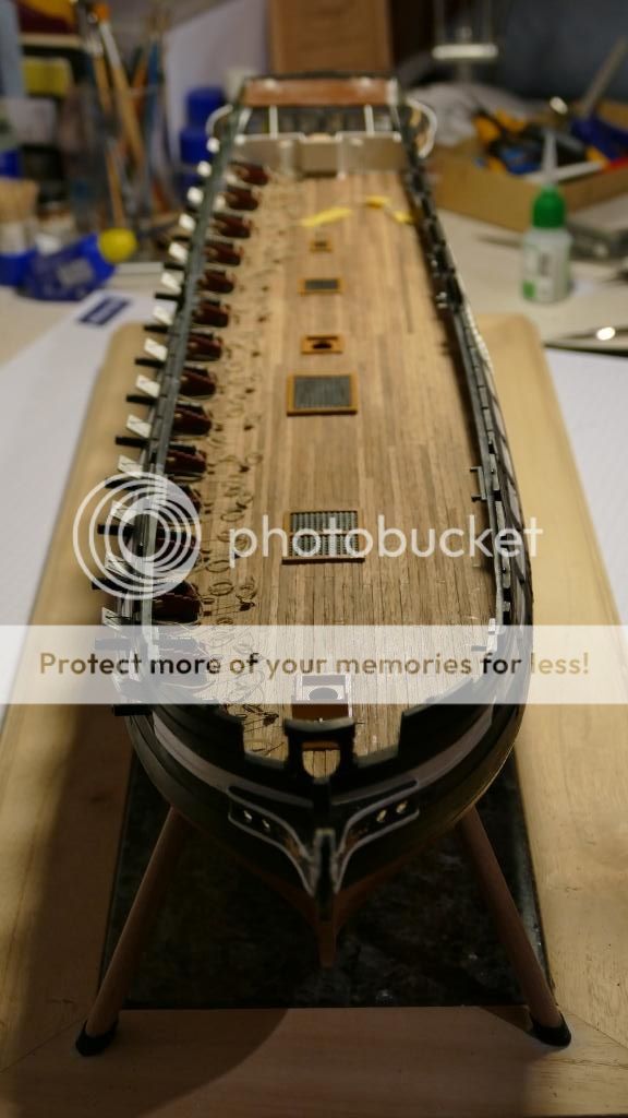

Nachdem die Steuerbordseite fertig war, werd ich nun doch die dicken Garne auszutauschen.
Bisher habe ich für die Kanonensicherung ein 0,4 mm Seil verwendet (links). Diese werden nun ausgetauscht durch 0,6 mm Seile (rechts)
Mir gefällt es so besser und kommt mehr an das Original ran. Also wird der ganze Rest auch getauscht und danach geht's an die Backbord-Seite. Bis dahin :wink:
193
Montag, 27. Oktober 2014, 08:20
Das sieht aber wirklich sehr sehr gut aus! Wenn der Rumpf so liebevoll gestaltet hat man sicher lange seine Freude dran.

194
Dienstag, 28. Oktober 2014, 00:12
Danke, ja das ist di Motivation an dem Modell. Lieber langsam und schön, wie schnell und man ärgert sich hinterher :smilie:
So die erste Reihe ist offiziell fertig :party:
Mal sehen ob die andere Seite bis Weihnachten fertig wird :D

196
Donnerstag, 30. Oktober 2014, 19:20
Deine Constitution macht sich echt gut :)
Ich lese echt immer wieder gerne in deinem Baubericht :)
Ich habe bei meinem Schiff richtig lange ausprobiert, habe aber es einfach nicht geschaft, die Kanonen zu takeln. Hast du da Tipps für mich, wie du es gemacht hast?
Stefan

197
Freitag, 31. Oktober 2014, 00:42
Hallo Stefan,
die Blöcke sind vom Krick und sind die 2mm großen von Krick. Diese hab ich mit einem dünnen Draht (denke 0,15 mm) umwickelt. Diesen am Ende abgeschnitten und jeweils in passende Löcher geklebt.
Danach die Seile (0,25mm) durch einen Block durchgeschoben und einmal durch den 2. Block und das Ende wieder in den ersten Block reingedrückt, damit es dort verschwindet.
Dazu muss das Ende durch einen Sekundenkleber hart gemacht sein und man braucht eine extrem feine Pinzette für die Arbeiten. Eine Profipinzette aus dem elektro Bereich bietet am meisten Komfort, kostet aber auch zwischen 10-20€.
Die Seile selber sind nicht geklebt, lediglich die Seilrolle welche ich am Ende auf die Seile zum ranziehen der Kanone aufgelegt hab sind verklebt. Die anderen halten durch das hineinstopfen des Seil-Endes in die Blöcke von selber.

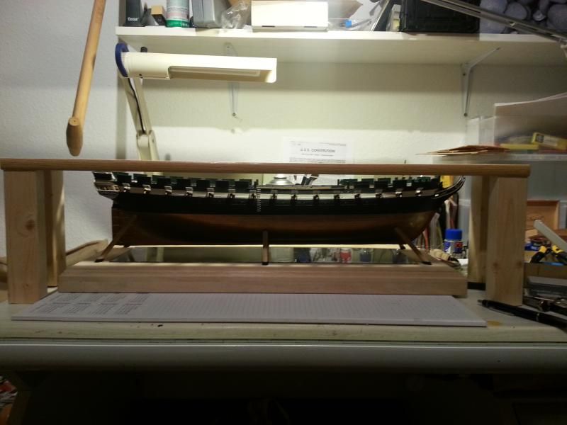

198
Freitag, 31. Oktober 2014, 00:47
So da ich mir schon 2 Kanonen aus Versehen abgerissen habe, habe ich mir heute Abend eine Arbeitshilfe für die Backbordseite gebastelt. Ich denke die kann ich später beim Oberdeck nochmals gebrauchen.
Wie sich herausgestellt hat hat es genau die passende Höhe um das Kinn darauf abzulegen wenn man mal schläfrig wird :schlaf: :D
199
Freitag, 31. Oktober 2014, 14:39
Hallo Dennis,
vielen Dank für die Tipps :)
Deine Konstruktion ist mal echt Praktisch :thumbup: .
Stefan

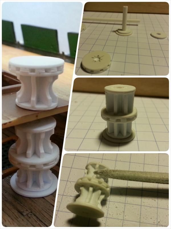

200

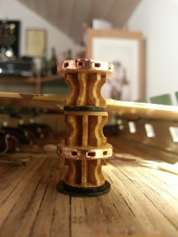

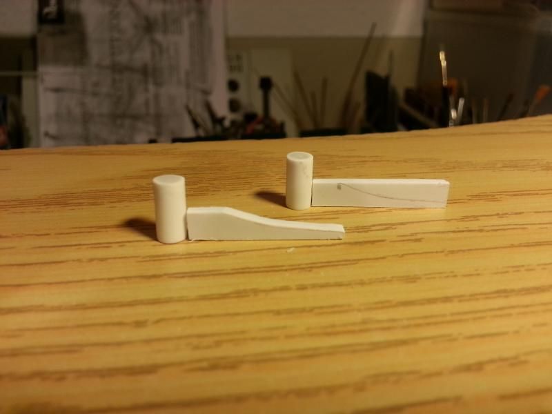

Samstag, 8. November 2014, 10:51
Mein erstes großes Scratch Bauteil ist fast fertig! :tanz:
Weitere Bilder wenns bemalt ist :)
201
Samstag, 8. November 2014, 14:49
Toll!!!
Glückwunsch, großes Kino, nur der Aufsatz auf dem unteren Teil, war das evtl. nicht nur ein Rundholz als Verbindung zum oberen Teil?
Gruß, Daniel

202
Samstag, 8. November 2014, 18:39
Hallo Dennis,
schöne Fortschritte an Deinem Modell.
Das Gangspill sieht auch sehr gut aus.

203
Samstag, 8. November 2014, 21:20
Toll!!!
Gruß, Daniel
Nabend. Nicht nur ein Rundholz, aber zugegebener maßen ein etwas anderes Proportionsverhältnis des oberen Teils ^^
Aber auf alle mal besser als das was Revell zu bieten hat :D
204
Sonntag, 9. November 2014, 08:51
das gebe ich dir gerne schriftlich, dennis!!! :ok:

205
Montag, 10. November 2014, 00:00
Soweit so gut :ok:
Das Oberteil steht später natürlich dann auf dem Oberdeck

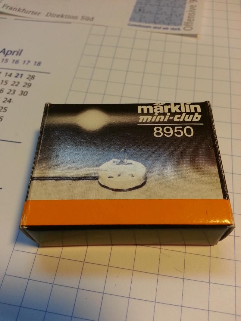

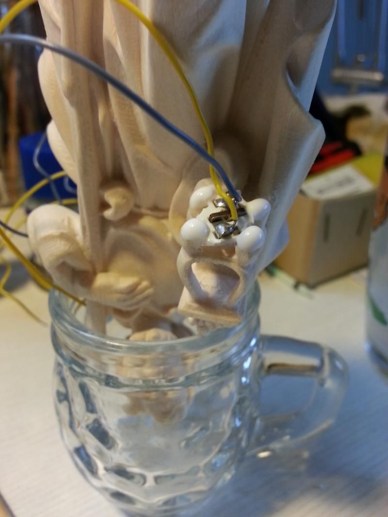

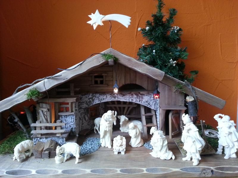

206
Sonntag, 21. Dezember 2014, 14:42
So hier mal die letzten News in Bildern:
Die Backbord Batterie ist nun fertig zum Einsatz!
Der Ofen ist ebenfalls einsatzbereit :prost:
Nun war ich dabei geeignete Poller für das Ankertau zu bauen...
.. als ich durch den Kaufrausch von meinem Vater unterbrochen wurde und nun an seiner Krippe ebenfalls Hand anlegen muss :D
Über die nächsten Jahre werden die wunderbar geschnitzten Figuren noch von mir bemalt, davor braucht der Seppel aber erst mal Licht in seiner Lampe damit er das Jesuskind auch sieht. :idee:
Zum Glück war von der Eisenbahn noch ein kleines Lämpchen übrig. Und siehe da es funktioniert und passt perfekt und an 9V angeschlossen hat die Birne sogar ordentlich Power :thumbsup:
Jetzt werden die Kabel noch am Rocksaum angeklebt und überspachtelt. Danach zunächst mal Ochs und Esel bemalen um zu sehen wie die Aquarellfarben funktionieren. Mit der Consti geht es also erst nach Weihnachten weiter :wink:
207
Sonntag, 21. Dezember 2014, 17:45
HI,
das Kompliment, welches Du meiner TITANIC gegeben hast,
kann ich bei Ansicht Deiner Bilder nur zurückgeben.
Sauber,ordentlich und aufgeräumte Decks. Tolles Gangspill.
Beste Voraussetzungen die anstehenden Schlachten zu gewinnen.
PS: Die Krippe hat was...

209
Montag, 22. Dezember 2014, 21:38
Wenn das so hell ist wie auf dem Foto wird der kleine ja geblitzdingst. :cracy: :cracy:

210
Montag, 22. Dezember 2014, 23:19
Hehe ja ganz so übertrieben ist es in Echt nicht, bessere Bilder folgen - sowohl von der Krippe als auch von der Consti ;)
