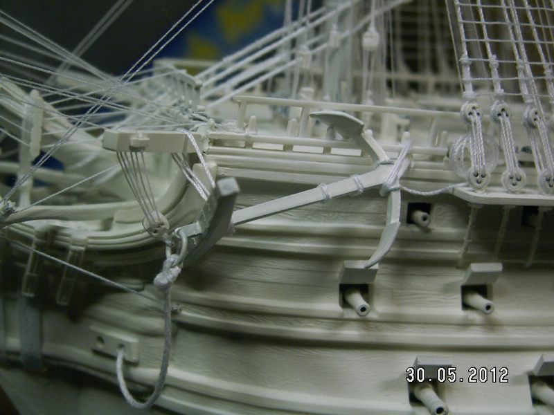

Hallo geehrte Modellbauer!

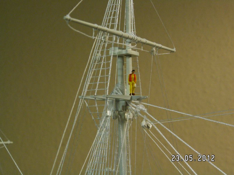

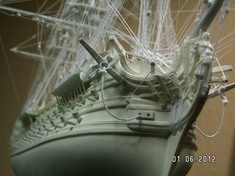

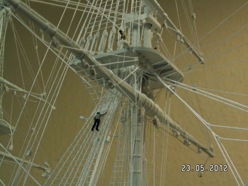

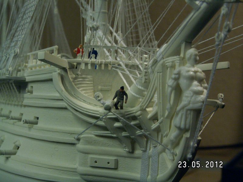

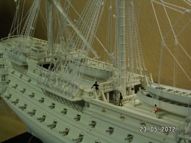

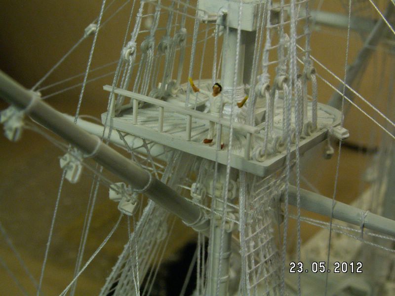

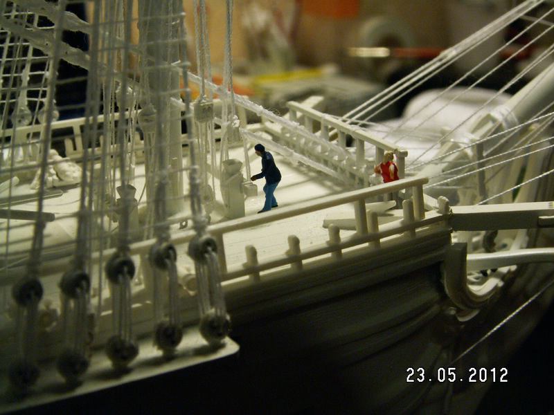

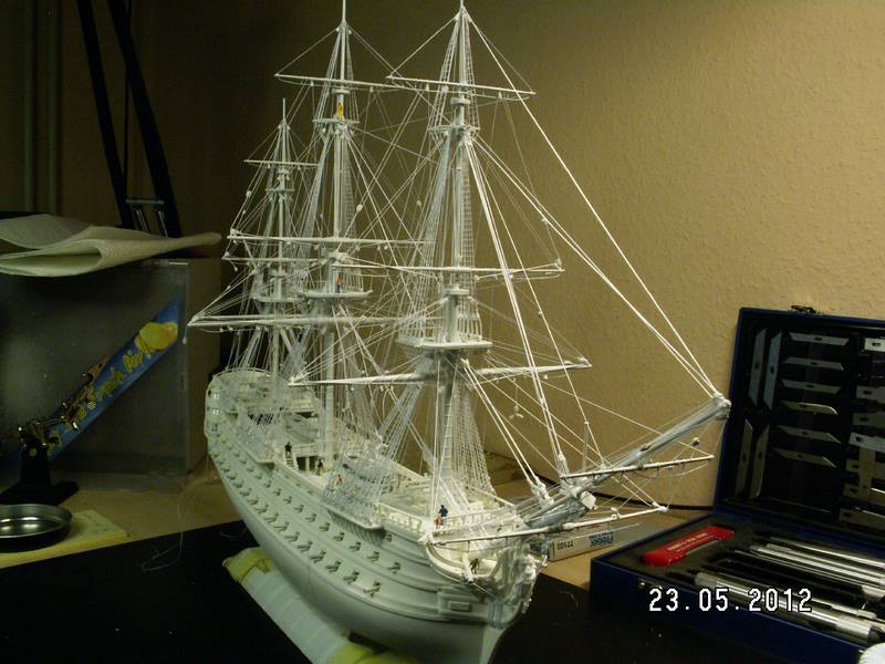

Neue Bilder, Bilder, Bilder habe ich endlich gemacht. Und einige Fortschritte auch! Obwohl stress auf der Arbeit nur großer geworden. Deswegen melde ich mich ganz kurz:
Erst aktuelle Gesamtblicke
Übrigens ist Besanmast auch schon fertig
Bin fest überzeugt, dass Nahaufnahmen sind wesentlich hübsche und lebendige mit meine Crew. Natürlich wünscht man sich sofort originaltreue Detaillierung,
aber „nicht alles auf einmal“!
Bau ist noch längst nicht am Ende. Und…
Verfolgung kommt…
Sascha.

Also die Fotos sind wieder eine ABSOLUTER HIT!!!!
TOLL! TOLL! TOLL! :ok: :ok: :ok:
bin einfach nur begeistert!
Immer wider eine Freude wenn hier was neues eingestellt wird.
allein schon dieser wunderbare Kontrast von bemalten Figuren, (Arbeitern) und dem weißen Schiff, ich finde das extrem kunstvoll und bin :dafür:
Viele Grüße :ahoi:
markus
(der Captain)
184
Mittwoch, 23. Mai 2012, 22:11
Bei diesen Bildern tippt jeder auf einen Maßstab deutlich unter 1:100!! Großartig!

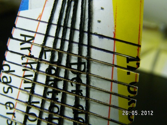

Bei den Wanten allerdings habe ich das irendwie nicht richtig mitbekommen wie du die Querseile so gerade und genau der richtigen Spannung ruafneommen hast. Ich kenn zwar das Hellergitter hat bei mir aber nie richtig funktioniert.
Wäre besonders nett wenn du das genauer erklären könntest.

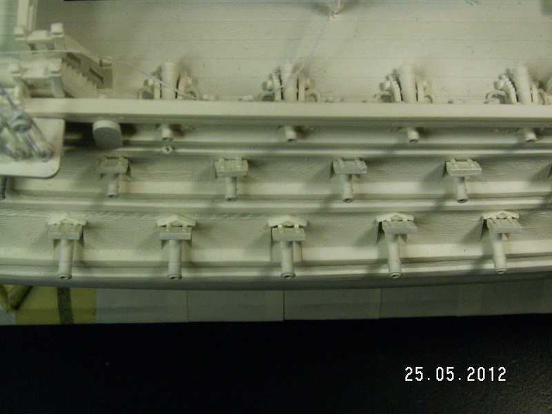

Heute wollte ich kleine Fortschritte berichten, die Pforten. Lagen schon seit Monaten in der Kiste.
Und minimale Fortschritte bei Takelung. Fast nicht mehr erkennbar… :D
Verfolgung kommt… :wink:

Hallo Robert, Danke für Interesse!
Gerne! Mache ich.Morgen!

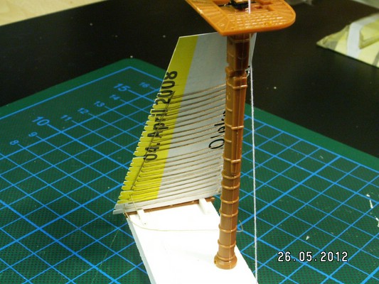

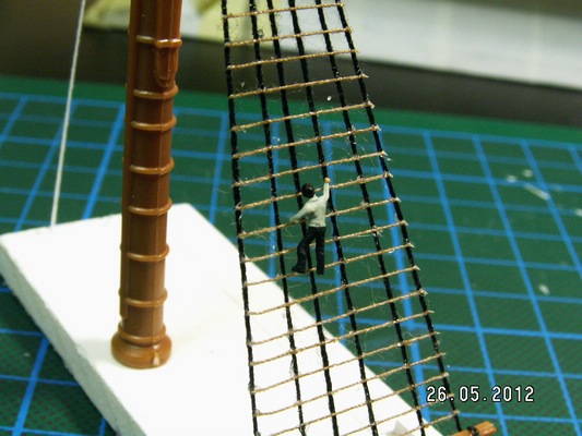

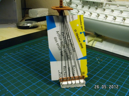

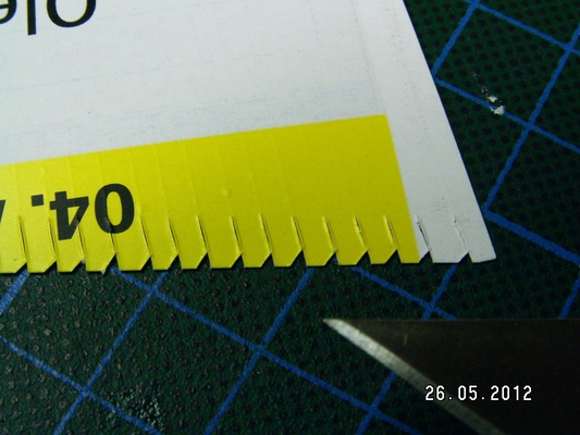

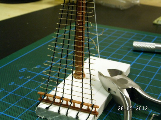

wie versprochen habe ich ein Demonstrationsbeispiel für Wantenfertigung vorbereitet. Ich finde „Einmal sehen ist besser als hundert mal hören“. Erst Versuchsstand… nein, vorher muss ich sagen, dass diese Technologie habe ich bei Herr Schmidt gelernt, und kann hier nur über meine Realisierung sprechen :) . So!
Jetzt Versuchsstand 3:
Unnötig zu erklären, dass Technik wird an eingebaute Mast verwendet (da ist z. B. Unterschied mit Heller). Dann bereiten wir eine Schablone. ERSTE TIPP! :idee: Ich habe festgestellt, dass ist etwa besser nicht besonders feste Pape zu nehmen (hier - Werbung von Konrad). Meine Sicht ist dann System für Korrekturen geeignete.
Zeichnen Wantenabstände und schneiden…
Dann „Wickelung“…
ZWEITE TIPP! :idee: Ich habe festgestellt, es ist nicht nötig große Spannung zu bringen. Alles muss nur gerade sein, nach kleben wird auch so bleiben.
Zwischendurch ausrichten und kleben.
Dann schneiden…
Und wuala – Fertig!!!
DRITTE TIPP ! :idee: gute Faden! Für Demonstration habe ich diese Faden genommen, aber für ein Modell bestimmt nicht.
Hoffe es hat mir gelungen deine Frage zu beantworten. :wink:

190
Samstag, 26. Mai 2012, 15:52
Vielen Dank für die Illustration dieser Methode!
Wenn ich vielleicht noch etwas hinzufügen darf:
- Wenn man dickflüssigen Sekundenkleber verwendet, kann man evtl. die Knoten der Webleinen des Originals ein wenig simulieren. Aber Vorsicht! Der Kleber darf die Pappe natürlich nicht berühren.
- Ich habe auf die Schablonen etwa da, wo Alex den roten Strich eingezeichnet hat, noch einen Messingdraht geklebt. Er soll verhindern, dass die Webleinen zu schnell auf der Pappe aufliegen. So komme ich mit einer Schere beim Abschneiden der Webleinen besser unter den Faden.

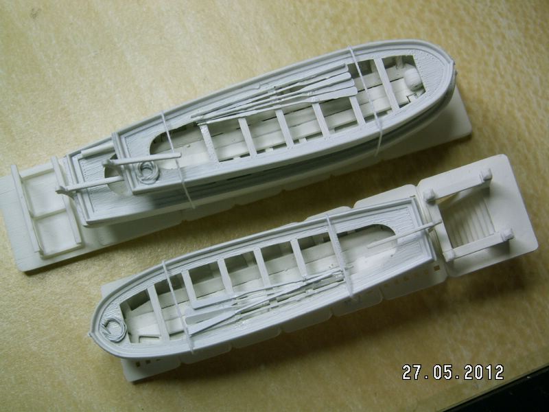

Hallo Alle!
Ich teste jetzt eine neue Technologie. Sehr interessant ist euer Meinung zu wissen…
Noch mal zu Erinnerung – ist etwa 210 Maßstab 8)

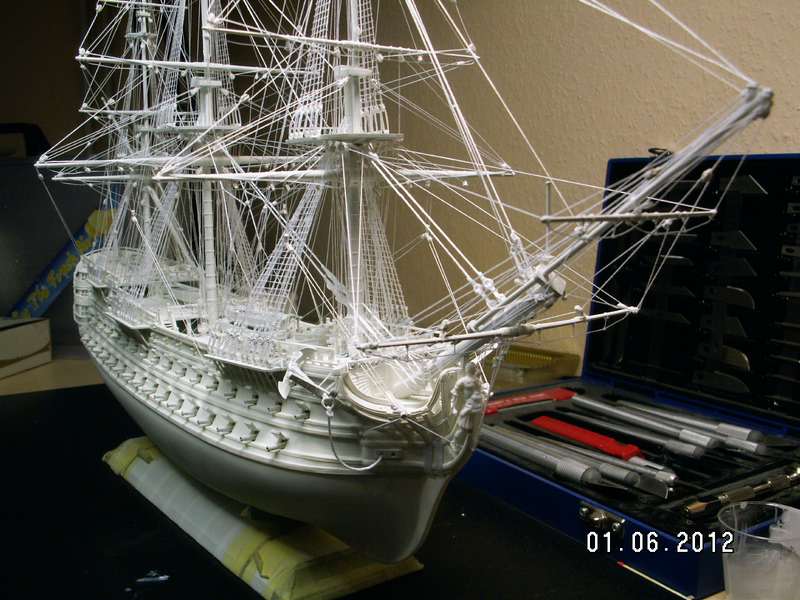

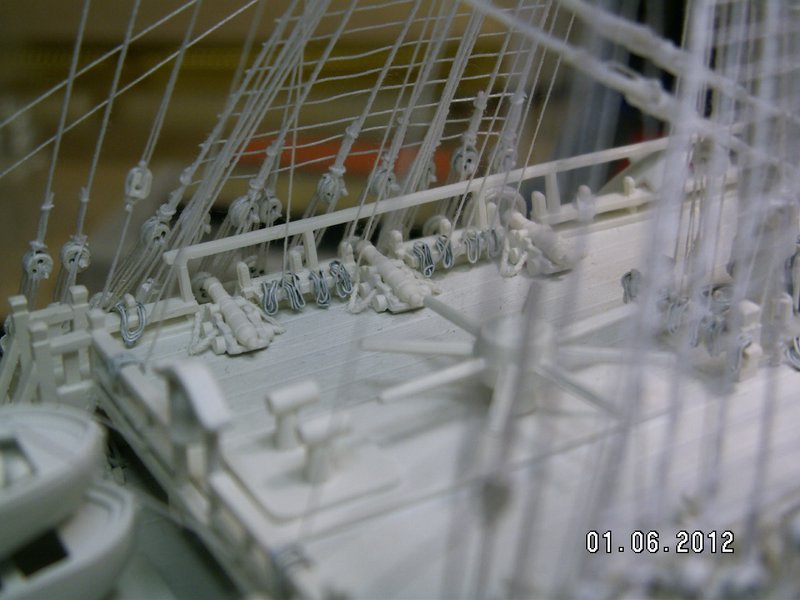

Hallo Alle!
Das Schiffchen ist FERTIG!!!!!! Uha-ha-ha!!!! :cracy: Heute kommen letzte Bilder in diesem Bericht.
Wie gewohnt erst gesamtblicke:
Ein Paar Nahaufnahmen
Mein große Stolz sind die „Faden“… sorry Takelung!
Selbstverständlich wierden noch einige Fotos im Endzustand mit Vitrine gemacht. Die Bilder kommen aber dann in "Bildgalerie". Und es ist noch nicht klar wo wird das Teil bestellt… mit andere
Worte – es kann dauern. Aber HAUPT TEIL Ist fertig!!!! :tanz:
