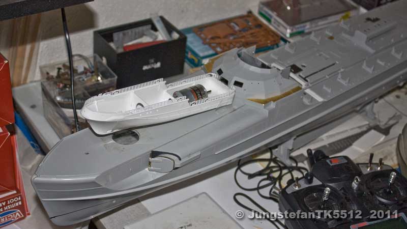

Um die Leistung zu würdigen hier mal 2 Bilder im Vergleich zu meiner S-100.
Im Inneren der Marwede ein Speed400 Motor.
Unglaublich die Leistung von dir.
lg
Stef

Nochmals ein herzliches Hallo, es ging doch noch ein Stückchen weiter.
Auf dem Programm stand der zweite Versuch in Sachen Bugstrahlruderantrieb. Zur Erinnerung die erste Lösung:
So nett das Teil auch ausschaut, so vermurkst ist es doch. Das Hauptproblem: der Neodym-Magnet ist so stark, dass er sich sozusagen magnetisch am Motorgehäuse festhält. Der kleine Glockenankermotor schaffte einfach nicht diese magnetische Kraft zu überwinden. Zudem eierte der Magnet auf der Achse, da die Stäbe nicht ausreichend sauber zentriert waren.
Zwischenzeitlich hatte ich mir ja kleinere Diametral-Magneten mit 4 statt zuvor 7 mm Durchmesser besorgt. Zudem auch noch minimal kürzer.
Aus 3 verschiedenen Größen Evergreen-Rohren hab ich mir dann ein Päckchen zusammengeklebt, in dem mittig der Magnet eingeklebt ist. Auf dem Bild sieht man noch Reststücke der Rohre, einen weiteren Magneten und den Antriebsmotor mit Ritzel:
Das verleimte-Rohrpaket hab ich gut durchtrocknen lassen. Dann kamen an beiden Enden 1 mm Messingstifte rein und 1 mm Messing-Unterlegscheiben als Anlaufpunkte zur Reibungsreduktion. Das ganze Päckchen wurde noch etwas beigeschliffen und gefast. Das Abtriebsritzel sitzt diesmal nicht mehr auf der Achse, sondern direkt auf dem Magnetkörper:
Aus 0,5 mm Polystyrol entstanden die beiden Lagerböcke für den Magnetanker. Zur Erhöhung der Lebensdauer und wiederum zur Verminderung der Reibung ist die Achse in 1 mm Beilagscheiben geführt, die in Zapfenbohrungen eingeklebt wurden:
Nun noch die Trägerplatte gefertigt und die Motorhalter angebracht. So schaut es in der Version 2 aus:
Jetzt noch ein Blick in die zukünftige Einbaulage im Rumpf, bislang nur lose reingelegt:
Die gute Nachricht: Der Antrieb läuft. Einmal in Schwung, scheint er auch nicht sonderlich reibungsbehaftet zu sein, sprich: er dreht schön hoch.
Die dumme Nachricht: Noch hakt es an einer Stelle. Das Abtriebsritzel eiert minimal und hat zudem leicht gefranste Zähne. Hier muss ich morgen nochmal in Ruhe justieren und gegebenenfalls die Zähne nachschleifen.
Wichtigste Erkenntnis vom heutigen Tage: Mit ner Drehbank wäre das alles zehnmal leichter und besser gegangen. So langsam komme ich wirklich an die Grenzen dessen, was noch mit einfachen Mitteln (Dremel, Bohrständer etc.) zu machen ist.
Gruß an Martin - demnächst kommen dann diverse Auftragsarbeiten auf Dich zu.
Bis zur nächsten Runde ne schöne Jrooß,
Johannes
