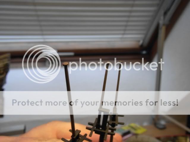

. Das ist zwar nichts wirklich innovatives hier im Forum, hat aber im vorliegenden Fall schon mal schön stabile und irgendwie „massive“ Untermasten ergeben. Im weiteren Bauverlauf musste ich jedoch wieder Folgendes kopfschüttelnd zur Kenntnis nehmen: Die Marsstengen (nächste Etage im Mast) sollten mittels angegossener Eselshäupter (das sind die horizontalen Verbindungsteile der einzelnen Mastabschnitte) befestigt werden. Doof nur, dass die Eselshäupter seitliche eckige Öffnungen hatten, in denen seitlich die mehr oder weniger runden Zapfen der Untermasten eingeklebt werden sollten: Dass das natürlich nicht unbedingt elegant ineinander fluchtet, erschliesst sich wohl sogar dem Nichtmodellbauer. Hier musste also gespachtelt und anschliessend geschliffen werden. Was denkt sich Revell bei so was (außer vielleicht „dehs passt scho“) nur??
), ohne unrealistische Nahtstelle. Aber um eine gleichmäßige nahtlose und zylindrische Mastoberfläche zu bekommen, ging’s letztlich nicht anders. Im Anschluss habe ich alles wieder ergänzt: Kunststoffklampen von Graupner (nehm ich immer und sehen viel besser aus!), und dann die Wuhlinge aus „Tauwerk“ in 0,4mm. Im Bausatz und komischerweise auch auf Bildern des Nachbaus sind keinerlei „Holz-“reifen vorgesehen, die die Wuhlinge ober- und unterhalb begrenzen, obwohl –glaubt man Fachliteratur und Referenzgemälden- bereits spätenstens Anfang des 17. Jahrhunderts en vogue waren. Also wurden diese ebenfalls aus Plastiksheetstreifen in 0,3x1mm ergänzt. Eine „nahtlose Naht“ erhält man übrigens, wenn man die Streifen punktuell an den Mast klebt, dann herumlegt, überlappen lässt und dann durch beide Lagen mit dem Cutter einen beherzten Schnitt macht: Danach passt das wie angegossen!
die Masten sind saustark geworden.
). In der Summe schafft man so relativ viel, ohne in Stress zu kommen. Aber die eigentliche Arbeit kommt jetzt ja erst noch und ich denke bis Weihnachten schaff ich das nicht. Aber mal schauen, ich lass mir jedenfalls die nötige Zeit dabei.
