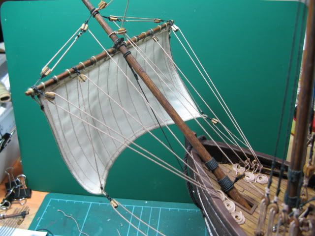

Moin Männers,
damit ihr nicht meint, ich spamme nur noch bei Drake mach ich mal bei mir hier weiter.
Arbeits- und wetterbedingt ( :motz: schneeschippen und autoschlittern) komm ich nur sehr langsam vorwärts.
Nach einer kleinen "Revision" (Farbausbesserungen, vor allem an den Püttingeisen)

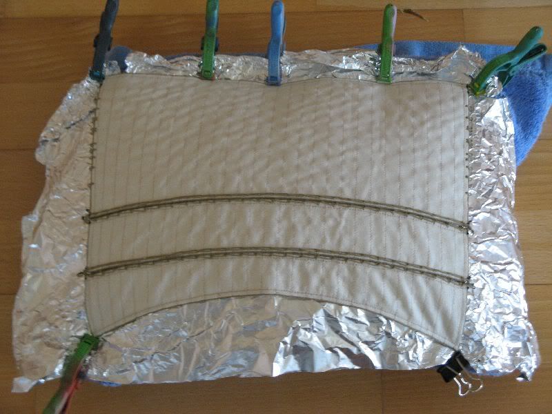

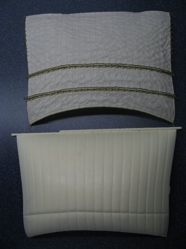

hab ich mal über die Versteifung der Segel nachgegrübelt. Damit die nicht so lapprich rumhängen.

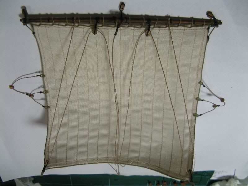

Nachdem das Wundermittel Tapetenkleister so beliebt ist, hab ich mich gedacht, machste mal ein paar Versuche. Genügend Segel hatte ich ja aus meiner Verfärbe-Aktion. Die Tests wurden erfolgreich abgeschlossen, Tapetenkleister + lapprige Segel + Form (Plastesegel) = schöne steife Segel
Nur fürs große Hauptsegel such ich noch ne Form, da die Plastesegel doch alle kleiner sind als meine geschneiderten.
Da ich von Haus aus sehr ungeduldig und neugierig bin, hab ich das Blindesegel gleich mal an die Rah geknüpft und an den Mast gehängt.

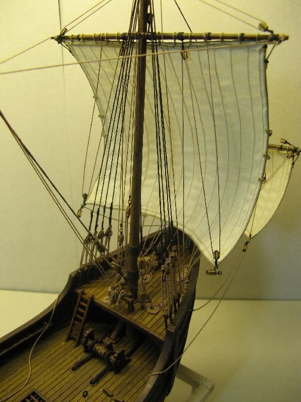

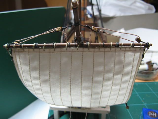

Das sieht dann so aus:

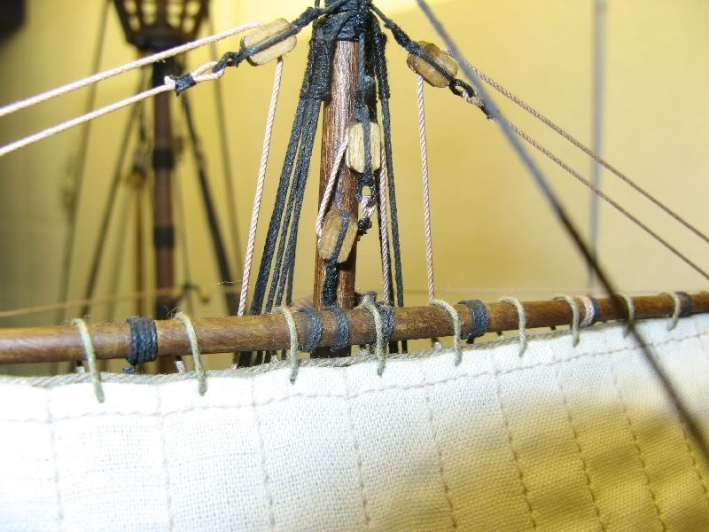

Von schräg vorne:
In der Totalen:
Und hier die Zurring für die Rahe - nach Mondfeld. Aber das sind so kleine Details, die sieht man eigentlich gar nicht:

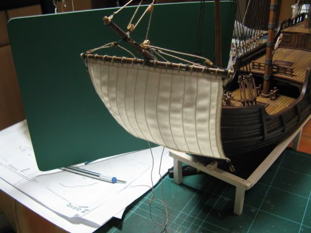

Nu die nächsten Fragen:

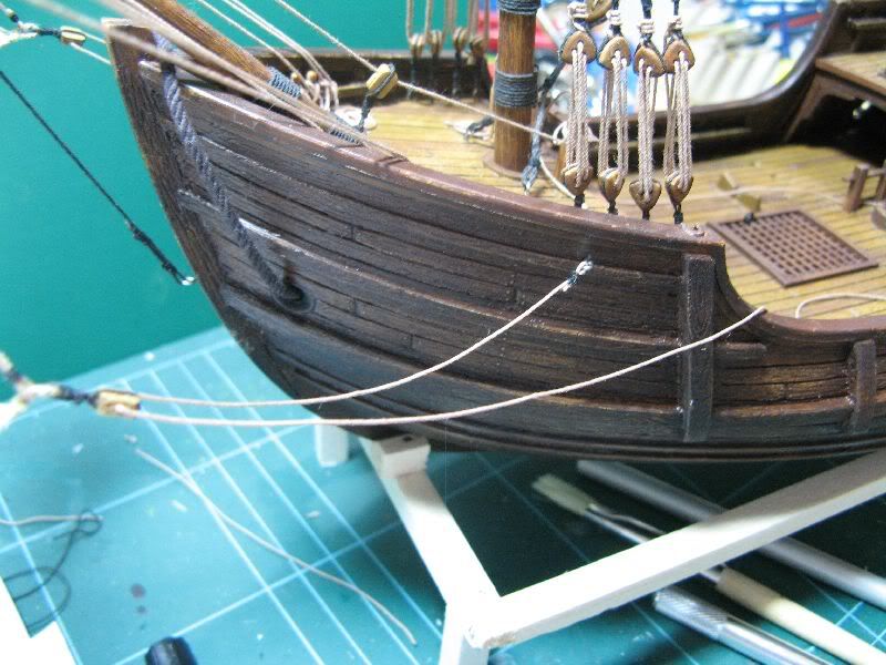

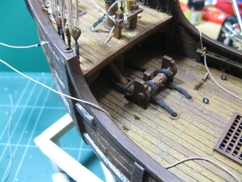

Die Topnannten sind in den Bildern oben schon zu sehen, hier mal locker eingezogenen Geitaue und Brassen (zumindest Backbords)
Frage 1) Die Taue "scheuern" alle heftig über die Reling - ist das so vertretbar?
Frage 2) Welche Taue hängen, welche sind straff?
hängend: Geitaue, Schoten // straff: Toppnanten, Brassen?
Frage 2a) Kann ich die Brassen so ziehen? oder müssen die weiter nach hinten (wenn ja, wie)?
Frage 3) die Schoten: Der Block am Segel ist ja da - aber wo mach ich die am Rumpf fest?
Ein Ende per Augbolzen irgendwo auf Höhe der ersten Jungfer. Das andere Ende sollte ja aber irgendwo angeknotet sein. Also Loch durch die Bordwand und auf nen Nagel belegen? Leider kann ich nicht wie Drake bei seiner Madre an der Reling belegen, da kein freier Handlauf in dem Bereich...
Sind für euch bestimmt Anfängerfragen, aber ich steh noch vor nem Rätsel...
Danke für eure Hilfen!
Jürgen

190
Mittwoch, 22. Dezember 2010, 20:16
Ich liebe unser Anfänger! Was die hier uns immer vorbasteln, Wahnsinn!!!
Welche Leinen straff sind kannst du leicht rausfinden: Blase von hinten rein :-)
Die beste Methode, glaub mir.
Gruß, Daniel

Die Segel sind allerdings nicht wie auf dem Bild zu sehen reinweis, sondern schön einerschalenleichtockertönig.
Möchte auch nicht mehr nachdraken, hab viel zu viel bammeln, da noch was zu versauen...
Übrigens gibts noch ne einfachere Lösung als Blasen:
Bei Drakes Madre nachschauen. Danke großer GAGO für dein tolles Modell!
Und deshalb korrigier ich mir:
Die Geitaue sind straff auszuführen.
Somit hängen nur die Schoten und am Hauptsegel noch die S(ch)pruten durch.
Das "ch" bei den Spruten hilft mir bei der Eselsbrücke: SCHoten und SCHpruten hängen SCHlaff darnieder :D
Alle anderen Taue scheinen mir mehr oder weniger unter Zug zu stehen.

192
Donnerstag, 23. Dezember 2010, 00:57
Moin Jürgen! :wink:
Sehr schön, Deine Segel! :ok:
Zunächst mal: An der Blindenrah brauchst Du keine Brassen anbringen, die gab's da nicht. Es gab nur Drissen bzw. Konterbrassen, also die Taue, die am Stag ansetzen. Die Schoten solltest Du tatsächlich an einem Ring, der in einen Augbolzen greift, in der Höhe der ersten (hintersten) Wanten beginnen lassen. Von dort liefen sie dann durch den Block und irgendwo mittschiffs entweder durch ein Loch (Scheibgatt) nach binnenbods an in Kreuzholz/ Klampe/ Nagel. Wenn Du das aber nicht möchtest: Damals belegte man auch einfach stumpf binnenbords, ohne ein Loch durch die Bordwand. das ginge auch. Straff sollten eigentlich fast alle bis auf die genannten Taue gefahren werden, jedenfalls mehr oder weniger. Am Modell sieht straff aber zumeist immer besser aus: Der normale Durchhang eines Fadens entspricht eben nie dem eines realen Taus, es sei denn, man heißt Roland! Und das sind die wenigsten hier. ;)
Deine Pläne für die Bounty: Du bist nicht vergessen, ich versuch morgen die Pläne schon mal abzuholen und werd sie Dir dann umgehend zusenden, okay?

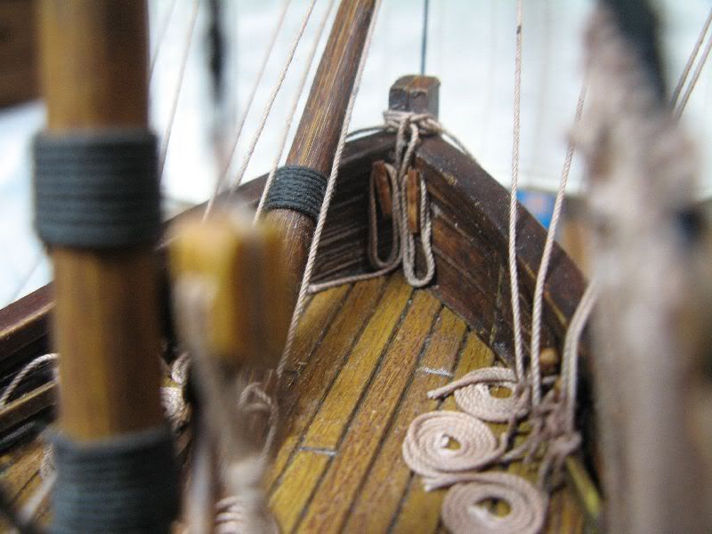

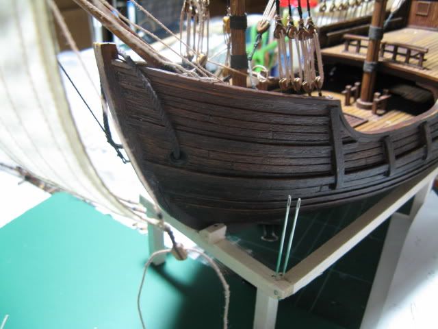

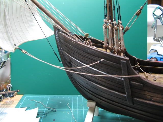

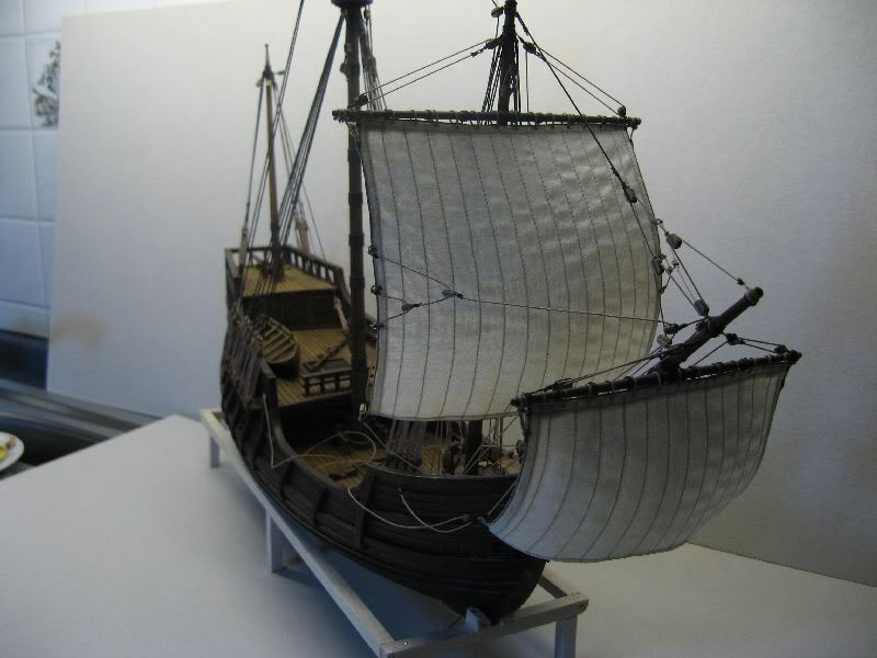

Ich hab heut mal wieder ein paar Taue eingezogen an meiner Maria. Und da das eine - zumindest für mich - sehr langsame Beschäftigung ist, gibts heut nur ein paar wenige Bilder. Ich glaub, das Blindesegel hab ich jetzt komplett vertäut.
Übrigens, Drake: Brassen, Drissen, Konterbrassen... :nixweis: keine Ahnung, ich lerns wohl nie.
Bei mir im Segelplan steht "Brasse". Und gemeint ist das Tau, dass an Rahnock mit einem Block befestigt ist und wohl dafür zuständig ist, die Rah zu drehen und auf Position zu halten.
Also die Taue ganz aussen an der Rah.

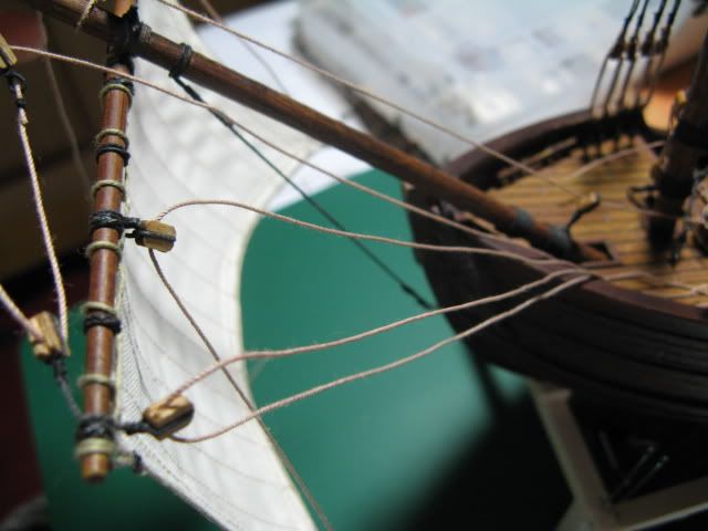

Hier mal in der Gesamtansicht:
Also von aussen nach innen aufs Deck zulaufend:
Brasse?
Geitau (vom Schothorn nach oben an die Rah und auf einen Belegnagel)
Toppnant
Und auf der Steuerbordseite das gleiche in umgekehrter Reihenfolge
Ach ja, am Schothorn setzen dann natürlich noch die Schoten an.
Und alles schön mit Tapetenkleister versteift. Ist ein irres Zeugs.
Hab ich wenigstens ein paar Taue richtig benamst? :cracy:

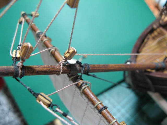

Hier nochmal eine Schote? im Detail - an der Bordwand ein kleines Loch gebohrt, Augbolzen rein und das andere Ende des Taus über die Reling an nen Belegnagel. Geht das so in Ordnung?
Hängt das Tau jetzt zu stark oder zu falsch durch?
Die "Tauschnecken" auf dem Vordeck (im ersten Bild zu sehen) hab ich übrigens auch mit und im Wundermittel Tapetenkleister gedreht und dann nach dem Trocknen auf der Heizung mit nem kleinen Klecks Holzleim am Deck befestigt. Sieht gleich ein bisschen wohnlicher aus.
Und nochmal für Chris: Bitte lass Dir Zeit! Meine Maria will ja noch fertig getakelt werden. Und bis ich mich an die Bounty wage... das ist ein ganz anderes Kaliber!
Nebenbei mal ne Frage: Die Maria setzt mittlerweile eine recht eigenwillige Patina (um nicht zu sagen Staub) an. Ich pinsel den im Moment noch wo es geht ab. Bis sie fertig ist und in ne Vitrine kommt, wird das immer wieder passieren. Wie haltet ihr denn eure Modelle staubfrei?
In diesem Sinne wünsch ich euch allen noch einen schönen Restfeiertag und werde nu mein Kopfweh weiter pflegen!
Trotzdem würd ich gerne eure Meinung zu meinem ersten ernstgemeinten Takelversuch hören.

ob sachlich ganz richtig oder nicht- ist ja nicht meine Epoche -, kann ich nur eines sagen:
Bockstark! Typisches Anfängerstück wie hier öfters im Forum halt ;-)

Moin Jürgen! :wink:
Sieht saugut aus! Keine Beanstandungen! Und das mit den Fachbegriffen wird doch allmählich! Die Brassen (und der Rest natürlich auch!!)sehen schön aus. Ich weiß nur nicht, ob da welche waren? Meines Wissens nicht, aber lass sie so, es sieht ja nicht falsch aus. Die Tauschnecken sind auch ein schönes Detail, vor allem, weil Du sie so sauber hinbekommen hast! Respekt! Ich mach zumeist keine, da ich denke, überschüssiges Tauwerk wurde über die Nägel belegt und nicht so an Deck gelagert, da es sich m. E. stumpf verheddert hätte. Aber vielleicht irre ich mich diesbezüglich auch...?!
Zu Deiner bzw. der Maria ihre Patina/ Staub: Ich verwende einen ganz weichen Fächerpinsel aus dem Künstlerbedarf. Der macht nix kaputt und man kann gut abstauben damit. Meine zweite "Geheimwaffe" ist 'ne Dose Druckluft aus dem Elektronikbedarf. Mit dem mitgelieferten kleinen Aufsteckröhrchen kann man gut alles staubfrei bekommen, vor allem dort, wo man nicht hinkommt. Aber hierbei sollte man etwas vorsichtig sein: Der "El Ninjo-Effekt" stellt sich sonst sehr bald ein!!!
Wie gesagt: Sieht alles sehr schön und sauber gebaut aus. Auch Deine versteiften Taue hast Du gut hinbekommen, der Durchhang erscheint mir natürlich und gelungen! :ok:
p.s.: Die Pläne hab ich tatsächlich noch nicht abgeholt, aber Du kannst Dich auf mich verlassen! Ich weiß ja, dass Du derzeit noch an der Maria schraubst!
196

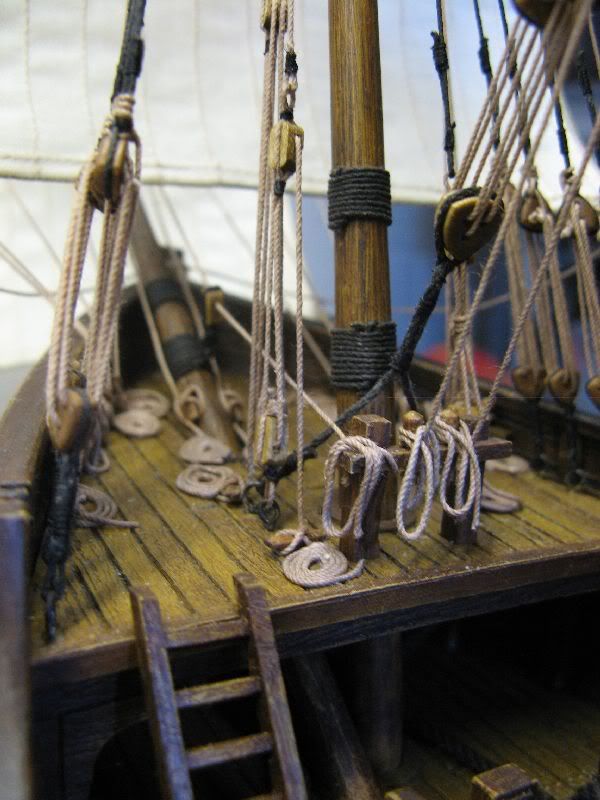

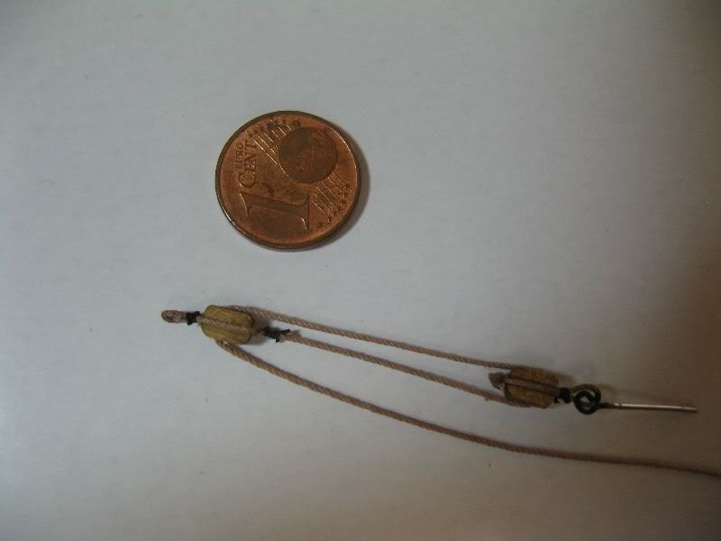

Montag, 27. Dezember 2010, 11:27
Nachdem ja mein Anfängerstück doch gute Kritiken bekommt (vielen vielen Dank!!!), werd ich natürlich noch weiterbauen.

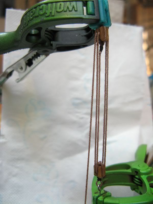

Ich suche die ganze Zeit schon hier und auch an anderen Stellen im Netz Detailbilder von dem einen oder anderen Rahfall.
Ist schon klar, dass das irgendwie per Blockkombi an Deck gezurrt wird, aber bitte: WIE??? :nixweis:
Ähnlich wie mein Stagzurring am Fockmast?
Aber ich denke, ein Fall müsste doch viel "mobiler" sein. Das Stagzurring hab ich ja durch ne Wicklung zwischen den Blöcken festgemacht.
Geht das beim Fall auch? Oder sollte das Fall eher durch die Blöcke an nem Belegnagel enden?
Hat hier jemand konkrete Bilder für mich? Mondfeld und Hoeckel hab ich jetzt schon zweimal durch und bin zu keinem guten Ergebnis gekommen!
Vielen Dank für eure erneute Hilfe!!

197
Montag, 27. Dezember 2010, 14:42
Moin Jürgen! :wink:
Schiffe wie die Santa Maria hatten noch relativ einfache Falls, vor allem am Vormast. Schau doch mal bei meinen Replicabildern aus Palos, da erkennt man zumindest das Wesentliche:
Palos
Im Prinzip ist hier lediglich eine einfache Blockkombination zu erkennen: Am oberen Block setzt der Läufer an, führt durch die Blöcke und wird an einer Klampe an Deck belegt. Denkbar wäre allerdings auch ein Nagel oder eine Klampe am Mast. Auf einem anderen Bild siehst Du das Großfall in Form eines Knechtes. Ein Knecht ist im Prinzip ein Balken, der mehrere Öffnungen besitzt, in dem sich Rollen befinden. Der Läufer setzt seitlich am Knecht an einem Augbolzen an, führt durch den darübergelegenen mehrscheibigen Block (Kardeelblock) und endet wieder am Knecht, wo er mit halben Schlägen oben am Kopf des Knechtes belegt wird. Beim Abfieren des Großsegels fährt der Kardeelblock nach oben Richtung Mars. Im Prinzip also ein Flaschenzug.
Bei einigen meiner "Santissima Madre" Bilder kannst Du das am Modellerkennen, so hab ich as auch gelöst. Knechte kannst Du Dir relativ einfach aus Vierkantleisten herstellen. Problem ist eigentlich nur die Bohrungen anzubringen, die auf beiden Seiten parallel in einer waagerechten Linie verlaufen müssen.
Bei Nachfragen helf ich Dir gerne weiter! :hand:

Als ich mir früh dann das Vordeck angesehen hab, gefielen mir die vielen Schnecken tauiger Art gar nicht mehr. Und fürs Focksegel würden es ja noch mehr werden. Totale Stolperfallen für meine Besatzung.
An die Belegnägel (die eh nicht zeitkonform sind) kann ich da kein Platz auch nicht viel hängen. Also andere Lösung:

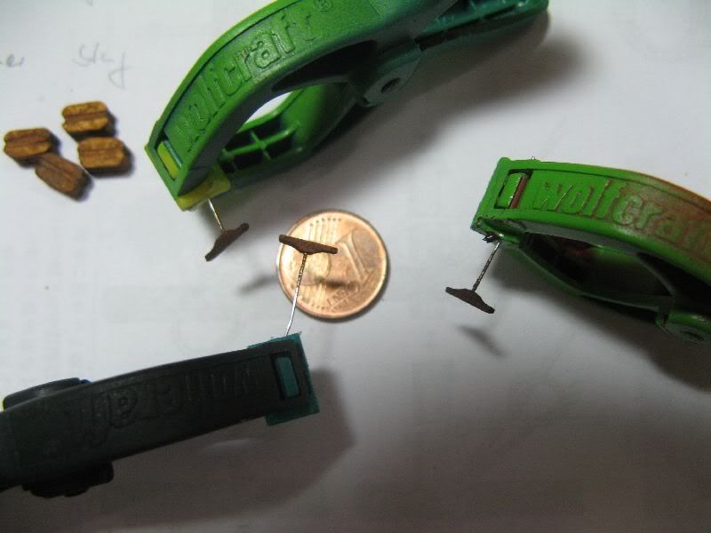

Zahnstocher, Rundfeile, 0,5mm Bohrer, entsprechenden Draht, Farbe und ein paar Kleckse Sekundenkleber - raus kam das:
Und die ersten Teilchen am Modell:
(ganz vorne im Bug für die Halsen des Focksegels und unscharf zu erkennen am hinteren Ende des Bugspriet für die Blinde-Topnanten)
Dann hab ich mich über der/die/das Fockfall gemacht - ich liebe es mit Tapetenkleister zu matschen:
Und ein bisschen kleiner fürs Fockrack (ich hoffe, ich bring nicht wieder die Begrifflichkeiten durcheinander)
Dazwischen wurden alle möglichen Taue ans Focksegel geknüpft: Geitaue, Bullins usw...
Und hier dann das Segel aus verschiedenen Perspektiven am Mast:
Und im Detail die "Aufhängung"
Und hier das Deck nach der Seilschlacht - einige der Blinde-Taue hab ich auch einfach in die Nagelbänke gehängt um Platz an Deck zu schaffen
Fockfall und -rack sind ebenfalls per Zahnstocher-Klampe? an Deck befestigt.
Als nächstes kommt jetzt das Großsegel dran.

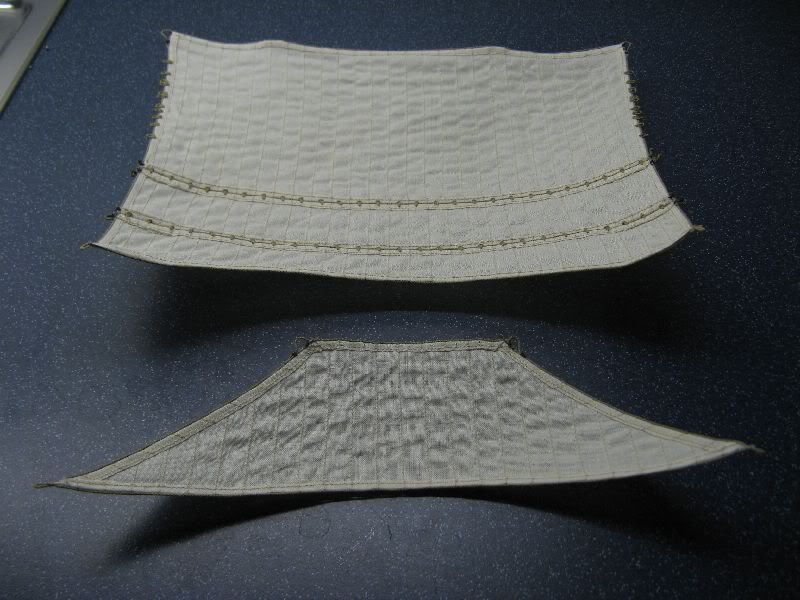

Für das hab ich mir für die Kleisterversteifungsorgie eine Unterlage aus Kissen, Handtuch und Alufolie gedreht:
Das kam dabei raus:
Und hier nochmal im Vergleich mit dem Plasteteil... welches ist welches?
So - das wars erstmal von meiner Baustelle und ihr seid auf dem neuesten Stand.
Unterm Strich muss ich sagen, dass ich anstatt den einen geplanten Tag (28.12.) so mehr als eine Woche am Focksegel incl. aller anderen Decksmodifikationen gesessen bin :D leichte Terminüberschreitung nennt man das wohl...
Ich denke aber, es hat sich gelohnt. Oder, was meint ihr dazu?

Nu hab ich aber auch noch ne Frage zur Takelage:
Es ist ja jetzt das Großsegel dran. Da brauch ich natürlich auch die Bulins fürs Segel.
Im verschiedenen Takelplänen werden diese vom Segel am Focksegel vorbei an den Fockstag geführt.
Problem:
Das Focksegel ist einfach zu breit, der Winkel für die Großsegelbulins also viel zu flach um am Fock vorbei an den Stag zu kommen.
(Übrigens auch bei ner Teststellung mit den Plastesegeln der Fall - sogar eher noch schlimmer)
Also wohin mit den Tauen?
Übers Großmaststag auf eine Belegstelle an den Bordwänden am Hauptdeck?
Oder - bautechnischer viel aufwändiger und sehr eng - UNTER dem Focksegel durch an den Bugspriet, so in Höhe der Klampen der Topnanten des Blindesegels könnte es mit dem Tau funktionieren (?? noch verständlich ??)
Was meint Ihr dazu?

Zu Deiner Frage:
1.Möglichkeit (besser!): Unter dem Segel durch an zwei Blöcke am Bugspriet (soweit wie möglich vorn, ohne Segelberührung).
2. Möglichkeit: Auf dem dicken Mondfeld ist es abgebildet: zwei Blöcke am Vormast, ca. im oberen drittel zwischen Deck und Wanten. Vom Großsegel durch die Blöcke und an Deck.
An die Stage würde ich die nicht leiten, zumindest kenne ich diese Variante nicht, was aber nix heissen mag...

Nochmal ich zu den Bulins vom Großsegel (das wirklich heftig groß ist)
Danke dir Chris für deine Meinung.
Die Variante mit der Umleitung über den Stag hab ich mir nur ausgedacht, weil ich an der Beting hinterm Fockmast keinen Platz mehr hab (wieder die Notiz fürs nächste Modell: Belegstellen planen!!). Daran scheitert dann auch die Mondfeld-Variante mit Blöcken (sh. auch Seite 341 oben) am Fockmast nach unten. Käme ich ja wieder auf der besagten Beting raus. Und am Hauptdeck wäre halt noch Platz.
Also werd ich wohl den langen spitzen Bohrer rauskramern und mich nochmal in den Bugspriet bohren. Vielleicht ohne Blöcke direkt auf ne Zahnstocher-Klampe?
Übrigens muss ich mir auch nochmal Gedanken über die Leiter hoch in den Mastkorb machen. Die, die ich vor langer Zeit mal geknüpft hab, gefällt gar nicht mehr. Und der Stag vom Besan ist ja auch im Weg.
Diesmals werdens wohl Holztritte werden. Die Frage ist nur, rund oder eckig und wie stellt man die her?
Die Bausatz-Plasteleiterstufen haben ne Stufenbreite von 1 cm und eine Höhe / Tiefe von je 1 mm. Das ca. 30 mal. Da gehn mir die Zahnstocher aus :abhau:
Mal sehen, ob mir noch ne Erleuchtung kommt. Habt ihr eine?

Wenn Du die Variante "an den Fockmast ran" wählst, könntest Du nicht die Gordings irgendwo an den Wanten oder am wantennahen Schanzkleid innenseitig belegen? Dort könntest Du eventuell noch Klampen anbringen.
Zu der Jakobsleiter: Ich denke es gab wohl beide Varianten- rund und eckig, wobei ich rund irgendwie schöner finde. Eckig ist für mich immer ein Fallreep (Strickleiter an der Bordwand) Die Stufen waren vermutlich auch mit Webleinenstegen eingebunden. Heute sind die Sprossen zumeist durchbohrt, dort läuft das Seil durch und die Sprosse ruht auf einem einfachen (Stopper-)knoten. War das die Frage eigentlich??
