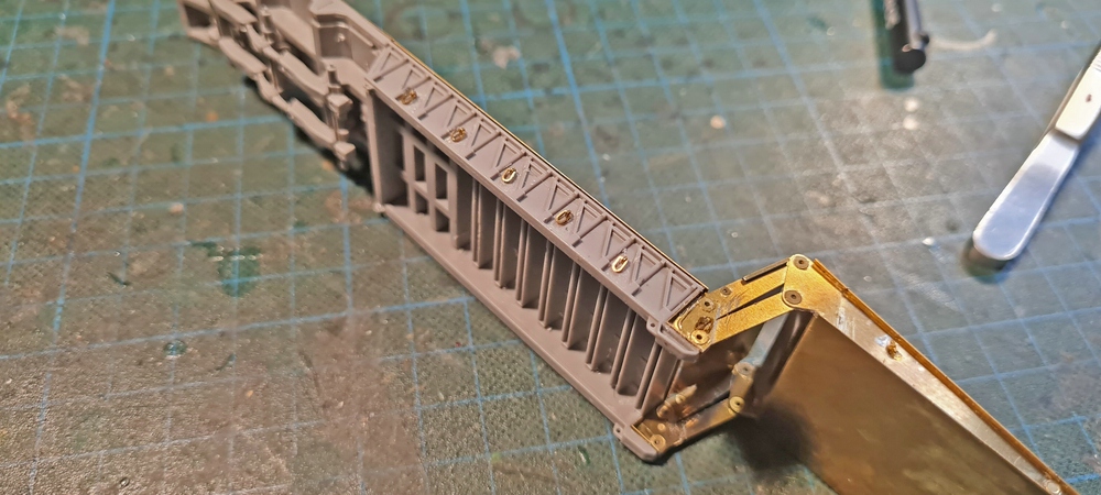

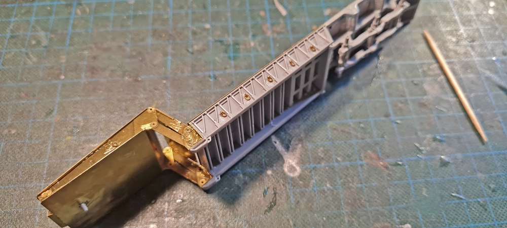

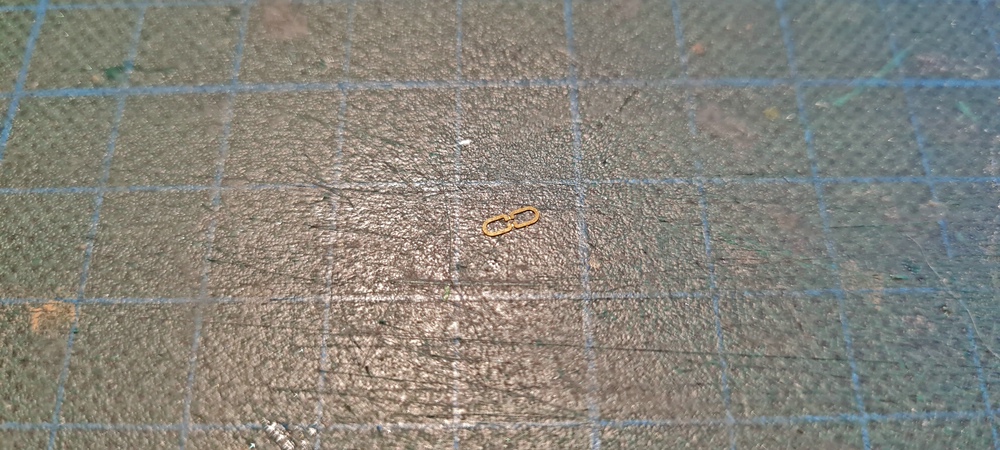

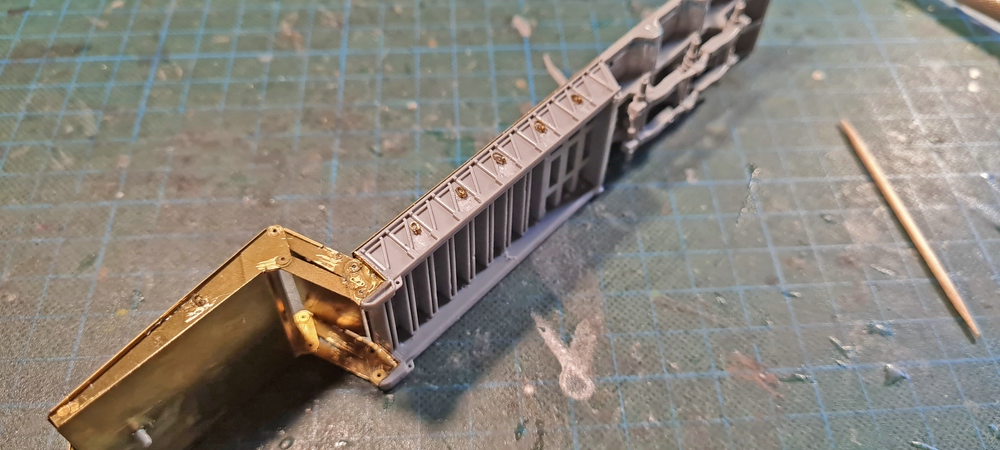

Nun geht es weiter, denn Gestern war der Tag des Schäkels (habe ich selber ausgerufen :lol: ), denn 16 Stück von diesen kleinen Dingern wollten angebracht werden.
Nun also erst mal zusammenfalten, dann ganz leicht aufbiegen, dann mit der ersten Pinzette anfassen und einhängen und mit der zweiten Pinzette zusammen biegen und der erste war fertig.
Kurze Funktionskontrolle und ja es geht mit der Beweglichkeit.
Nachdem nun klar war wie es geht, wurden die nächsten auf die gleiche weise angebracht und die erste Seite war fertig.

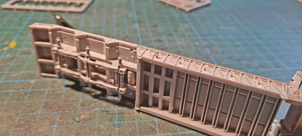

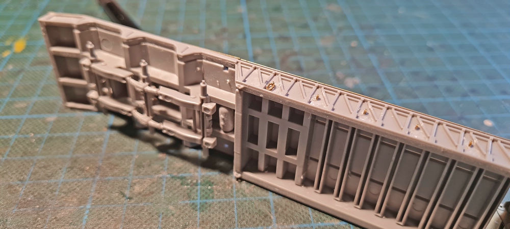

Allerdings war die eine Halterung, vorne am Oberdeck des Trailer, beim Anbringen wieder abgegangen. Hier habe ich dann auch erst noch ein 0,5mm Loch gebohrt, die Halterung eingeklebt und dann den Schäkel angebracht.
Nun das gleich noch mal auf der anderen Seite machen, einschließlich Loch am Oberdeck bohren.
Nun fehlten nur noch die vier hinten am Deck, das war etwas kniffliger, da man kaum Platz hat um die Pinzette zum zusammen biegen anzusetzen. Aber auch das ist mir dann gelungen.
Das hat sich jetzt schneller, schreiben lassen, als der Anbau selber von statten ging und noch mal machen möchte ich das auch nicht. Aber nun fehlen nur noch ein paar Kleinigkeiten am Trailer und dann kann Grundiert werden,

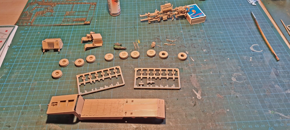

Gestern war die Bausatzvorstellung der beiden HEMTT's und aufräumen angesagt, am Wochenende haben wir die Tische umgestellt, der Tisch der jetzt in der Küche steht wurde sozusagen erstmal gebaut. Meine Bastelorgien der letzten Wochen fanden nämlich in der Küche statt :D Der Tisch aus der Küche, kam ins Bastelzimmer und gestern habe ich wie gesagt die ganzen Kartons bzw. mein ganzes Modellzeugs mal sortiert, damit ich da mal Ordnung und ein System habe.
Sozusagen könnte es heute bei meinem MTVR ans Lackieren gehen. Mal schauen wie sich der Tag so entwickelt :wink:

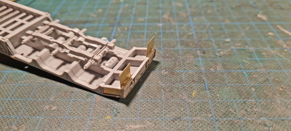

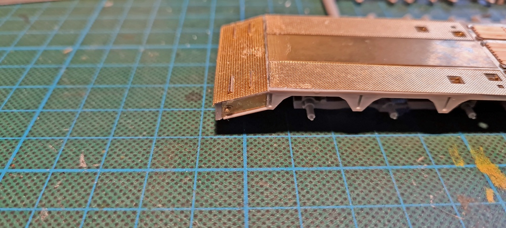

Aber ich bin nun so langsam dabei, die letzten PE-Teile am Trailer anzubringen, bin gestern nur nicht ganz so weit gekommen wie geplant. Auch bei mir kommt mal was dazwischen und wenn es nur etwas Unlust ist.

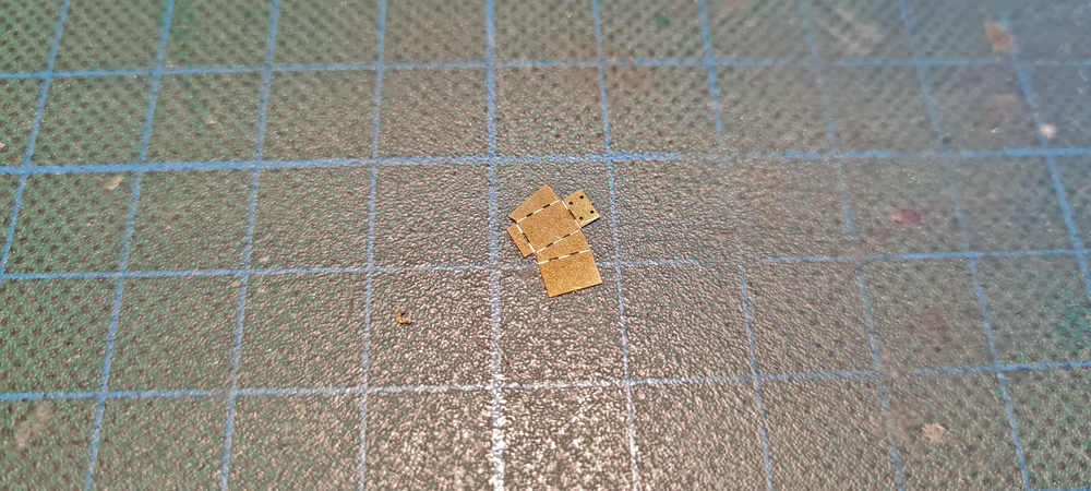

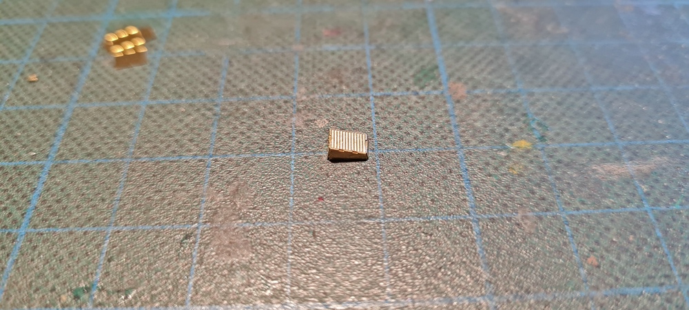

Als nächstes habe ich noch zwei Bleche mit Katzenaugen ausgerüstet und hinten links und rechts am Trailer angebracht.

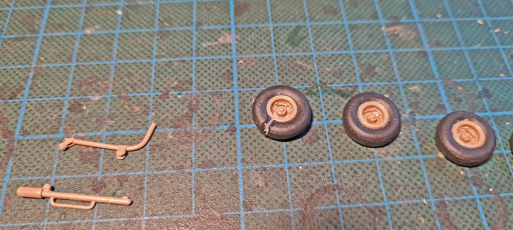

Dann habe ich da noch vier Unterlegkeile, einen habe ich zum anschauen auch schon mal zusammen gebogen, flach sieht das dann noch so aus.
Gebogen dann so.
Die anderen werde ich immer mal so zwischendurch biegen, wenn Zeit dafür ist.

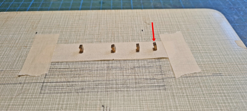

Nun geht es mit den letzten PE-Teilen am Trailer weiter, zuerst mussten noch zwei Halteösen an der Tailerfront, gebogen und angebracht werden.
Nun noch eine Steckdose, oben in den Schacht montieren, siehe roter Pfeil.

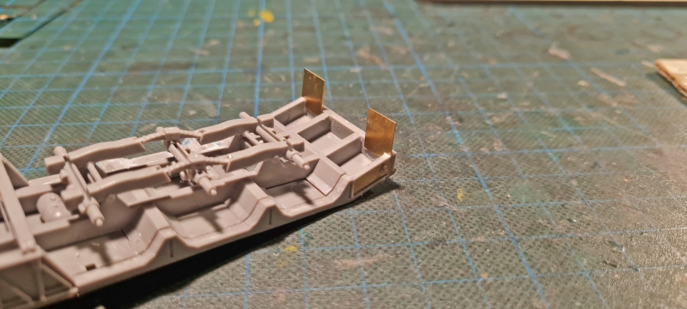

Nun kamen noch die beiden Schmutzfänger hinten an den Trailer.
Das sind nun am Trailer selber, die beiden letzten Ätzteile die angebracht wurden.

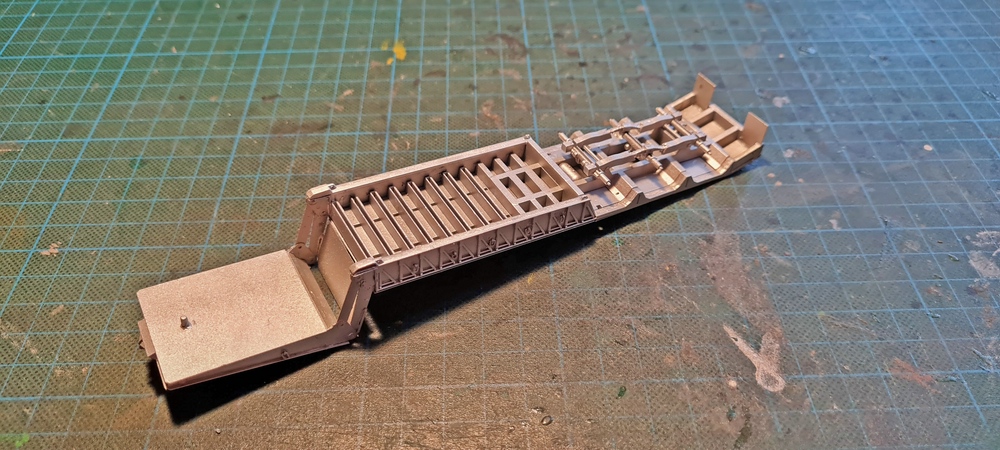

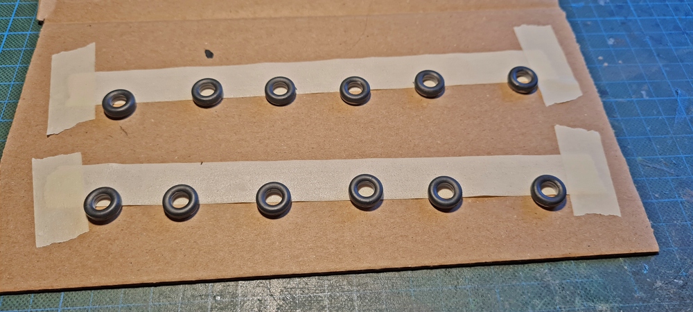

Aber vorher war noch die Grundierung dran und davor erst noch die Reifen vom Trailer. Die wurden nun mit Anthrazit matt 9 lackiert, von Hand mit dem Pinsel, weil ich zu faul war dafür die Pistole zu nehmen, ne diesmal nicht, aber es war ein neues Döschen und da ist es mir lieber wenn ich vorher weiß wie die Farbe ist, deswegen nun erst mal mit dem Pinsel.
Und nach dem trocknen wieder ab in die Kiste, damit mir keiner verloren geht.
Nun konnte es losgehen mit der Grundierung und wie gehabt mit Alu, angefangen habe ich erst mal mit den Felgen.
Dann der Trailer, von unten
Danach von oben
Und auch mal zusammen mit der Zugmaschine, an seinem Zukünftigem Standplatz.

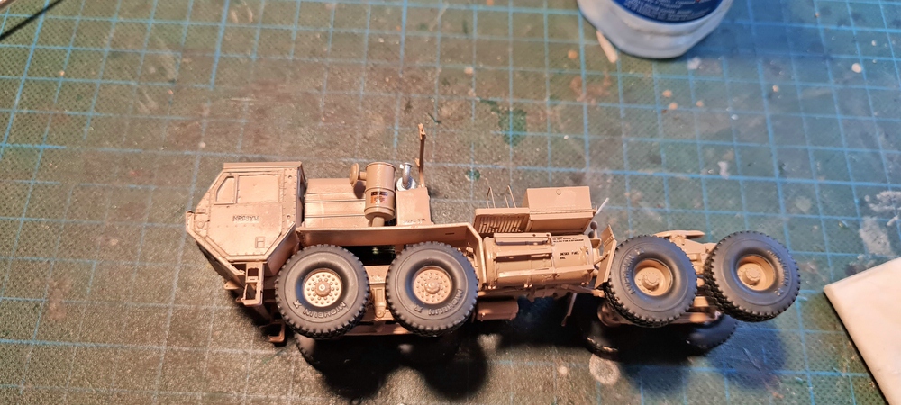

Gestern war nun der Tag der Farbe, wie ich schon mal angedeutet hatte wird er einfarbig werden, aber nicht in Grün, sondern in Sandfarben. Hierzu habe ich mir wieder einen Farbton von MRP ausgesucht, Desert Pink MRP-339.

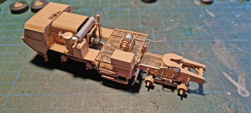

Damit habe ich dann gestern Morgen losgelegt, die Zugmaschine wurde noch mal zerlegt und dann wurde alles uni in Desert Pink lackiert, hier kurz nach der Lackierung.
Mit dem Ergebnis bin ich voll zufrieden und nun muss aus diesem Teilesammelsurium wieder ein ganzes werden. Angefangen habe ich dann mit den Trailerrädern. Aber Achtung, die Felgen passen so noch nicht in die Reifen, hier muss zuerst noch ein Grad entfernt werden und auch die Reifen sollten von Innen ausgeschliffen werden, sonst passiert das was man im Bild 2 sehen kann. Sie reißen.

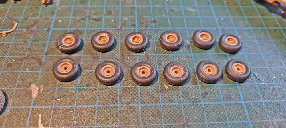

Man muss schon schweres Gerät nehmen um die Felgen in die Reifen zubekommen, auch nach dem man alles geschliffen hat, also einen Hammer und ein Stück Holz, dann geht das aber recht schnell von der Hand.
Mal ein mitten drin Motivationsbild, mit aufgesetzter, aber noch nicht verklebter Kabine.
Als nächstes war nun der Motor an der Reihe, dieser wurde schon mal eingebaut.
Nun kamen die Kotflügel dran, was ich hier allerdings schlecht gelöst finde, es gibt nur sechs kleine Klebepunkte dafür, sieh rote Pfeile.
Dann wurden die Kotflügel mit der Motorabdeckung am Fahrgestell angebracht, hierzu habe ich das einzigste Mal bei meinem Modell Sekundenkleber genommen. Der bindet einfach schneller ab und ich musste zum Ausrichten auch nichts lange fest halten.
Nun waren die Räder der Zugmaschine dran mit Reifen bemalen, erst mal nur die Außenseite.
Der Rest sowie die Montage aller Räder soll dann heute folgen,

Da haben die Reifen ja nicht einmal ein zehntel Spiel wenn die gesprengt werden :huh: . Dann wird der Zug also im Sandkasten eingesetzt, gute Entscheidung :)

Ja Bernd absolut kein Spiel, so ist auch kein Kleber zum Einsatz gekommen und das er in Sandfarben gemacht wird, war mir selber eigentlich schon von Anfang an klar. :abhau:

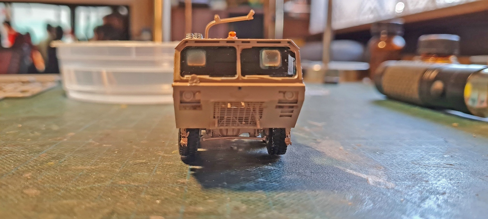

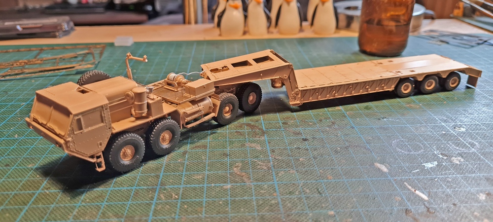

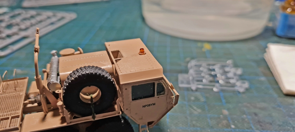

Gestern ging es dann ans komplettieren des Fahrzeuges, zu erst kam die Kabine an das Fahrgestell und das Kranrohr wurde angebracht.
Dann wurde auch schon der oben liegende Auspuff angebaut.
Gefolgt von der Leiter und der Seilwinde, hier muss das Seil noch verlegt werden.
Nun konnte es an die Räder gehen erst mal nur die beiden vorderen.
Und dann die anderen, ich lasse da immer gerne eine kleine Pause, zwischen zwei Rädern, bis er von selber stehen kann.

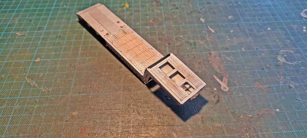

Dann waren die Räder vom Trailer dran und so steht er nun zum aller ersten mal auf seinen eigenen Hufen/Schlappen. :abhau:
Nun konnte ich das mal eingehend betrachten und auf mich wirken lassen, ja das gefiel mir schon sehr gut :love: , aber nun doch wieder Gedanken gemacht um eine mögliche Beladung, also erst noch mal die Raupe geholt.
Ok, schon ganz gut, aber für die Raupe hätte ich doch die Verbreiterung, des Trailers, scratchen müssen. :nixweis:

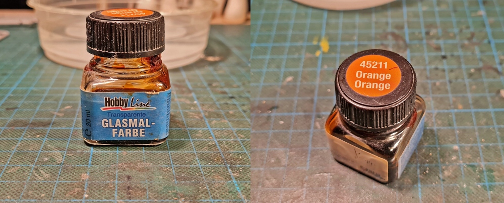

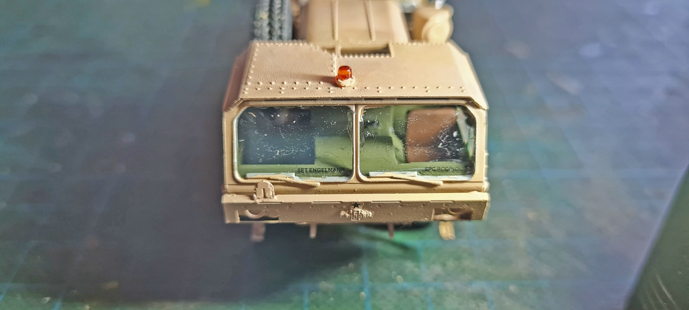

Für heute sind dann aber die Decals geplant und um die Randaleleuchte muss ich mich auch noch kümmern,

Es geht ein kleines Stückchen weiter, als nächstes wurden die Seitenfenster freigelegt. Eines weiß ich aber jetzt schon, das es das letzte mal ist wo ich dafür Maskierflüssigkeit genommen habe. Man muss viel zu fest kratzen um das Zeug dann auch runter zu bekommen. Es hat sich zwar dann doch gelöst, aber in einem Ruck abziehen war nicht. Da werde ich in Zukunft wieder Tape für nehmen.
Mit Tape bekommt man das sauberer hin. Die Frontfenster sollen dann heute folgen, gestern hatte ich dazu noch keinen Mut. :cracy: :grins:
Dann habe ich noch das Reserverad angebracht und mit dem Gurt gesichert, der aber auch nochmal etwas Farbe braucht.
Noch ein Decal auf die Tür dann ist diese Seite mit den Decals auch erledigt.
Nun wurde auch das Seil hinter der winde etwas verlegt, damit es nicht so in der Luft absteht.
Zum Schluss noch ein Bild von seinem Stellplatz, diesmal aber in Farbe und mit Räder. Die Ladung ist nur dafür da, damit es nicht so leer aussieht.
Das ist eine Wanderladung, sie wandert von einem Modell zum nächsten. :lol:
Wie und ob es heute genau weiter geht weiß ich auch noch nicht, einkaufen muss ich auch noch, usw.

Danke dir Sascha, das mit dem Seil habe ich schon korrigiert und ich denke das du es dann auch so gemeint hast, das Bild dazu kommt dann im Laufe des Berichtes.
Vielen Dank Ingo, ja genau das ist das Problem, bei den kleinen Seiten Scheiben funktioniert das nicht so, mit dem Zahnstocher. Bei den Frontfenstern hatte ich da weniger Probleme, komme dann auch gleich noch dazu.
Klar Bernd, auf Europäischen Straßen läuft das so nicht, mit dem HET, da wird man das sogar als Schwertransport mit Überhöhe anmelden und eine Fahrstrecke raus suchen müssen. Aber da wo die eingesetzt wurden gibt es ja kaum mehr intakte Brücken, da wäre das sogar egal. Aber der HET war ja nur mal als Beispiel gedacht, weil ich sonst noch keine Radfahrzeuge habe.
Das mit den Decals ist jetzt auch nicht ganz so schlimm, zum Glück kann man das alles Lesen. Aber ansprechen muss man so was schon mal.
Nun wieder etwas weiter und es wurde löchrig, das heißt ich brauchte ein Loch im Dach, für die Randaleleuchte, geschätzt 0,5mm, reicht aber nicht und wurde dann auf 0,7mm erweitert, dann passt auch der Zapfen der Rundumleuchte. Im Bauplan ist da zwar ein Loch angegeben, aber nichts davon das man es noch selber bohren muss, geschweige denn welchen durchmesser das Loch haben soll.
Die vorher auch mit Glasmalfarbe in orange, transparent, lackiert wurde, diese hier der Firma Kreul.
Das sieht dann so aus.
Nun ging es an das freilegen der Frontscheiben, hier ging das wesentlich leichter als bei den Seitenscheiben, ich konnte es hier an einer Ecke, rechts oben, anheben und dann mit der Pinzette abziehen.
Dann ging es um den Angesprochenen Fehler, von Sascha, ich habe das Seil noch mal losgemacht und dann durch die Trommelhalterung gesteckt, war schon ein wenig frickelig, da das alles nicht gleich so wollte wie ich :motz: aber es hat ja geklappt. 8o
Natürlich muss das Seil nun noch mal neu verlegt werden, das mache ich dann heute.
Als nächstes ging es mit den Decals an der Frontseite weiter, hier gibt es sogar zwei Beschriftungen für die Besatzung.
Kommandant und Beifahrer ist ein Sgt. Engelmann, Fahrer ist ein Spc. Rodriges, fragt mich einfach mal nicht wie sie auf die Namen gekommen sind, war schon schwierig genug das so abzulichten das man es halbwegs erkennen kann.
Nun noch die Einheitsabzeichen dazu, sie liegen unterhalb der Scheinwerfer.

Felge schon, aber kein Innenteil in der Mitte, warum keine Ahnung und ich habe mir auch keine Gedanken darüber gemacht.
Und ändern mag ich das jetzt auch nicht mehr, es ist ja alles fest.
