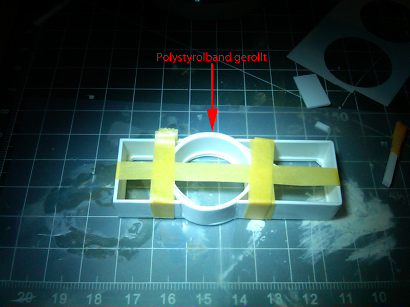

da meine minions nach ihrem ausflug noch schlafen, zu früher stunde ein paar bilder der gehobenen grobmotorik.
bei meinem decksaufbau mussten ja auch noch die halbrunden wände geschlossen werden
dazu habe ich ein 0,5 mm polystyrolband gerollt und in die lücke gelegt. durch die eigenspannung passt sich die
rolle der form an.
verkleben und mit tamiyaband sichern

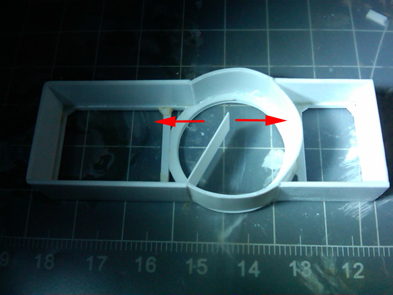

am nächsten morgen das polyband bis auf die zwei untersten schichten aufrollen
die nicht benötigten teile hin- und herbewegen
bis man an der sollbruchstelle ein leises kracks vernimmt.
und fertsch zur fein- bzw nachbearbeitung!!!

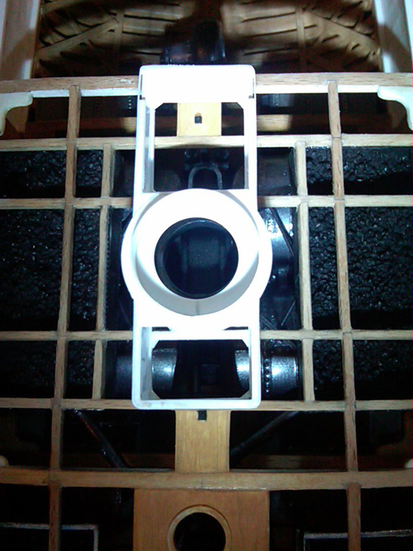

mit netten gewohnheiten soll man ja nicht brechen. so möchte ich auch mein tägliches 18.00 update nicht versäumen,
auch wenn es diesmal 19.30 ist. ;)
viel passiert ist nicht.
mein aufbau erstrahlt immer noch in reinstem polystyrol-weiss.
allerdings sieht man so langsam, warum es sinn machte, dass teil noch einmal komplett neu aufzubauen....
man kann schön nach unten schauen.
so man denn von einer bepklankung absieht.... :smilie:

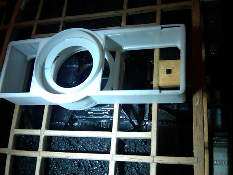

allerdings ergibt sich nun eine neue frage...
wie sah es in dem kabuff nun INNEN aus....
wahrscheinlich war dort die ganze mechanik für den teleskopschornstein, bzw der antrieb.
was hing an den wänden? pinups....mehr kilroys...besenkammer....??? :nixweis:
wie auch immer...ich werde es in erfahrung bringen.....
