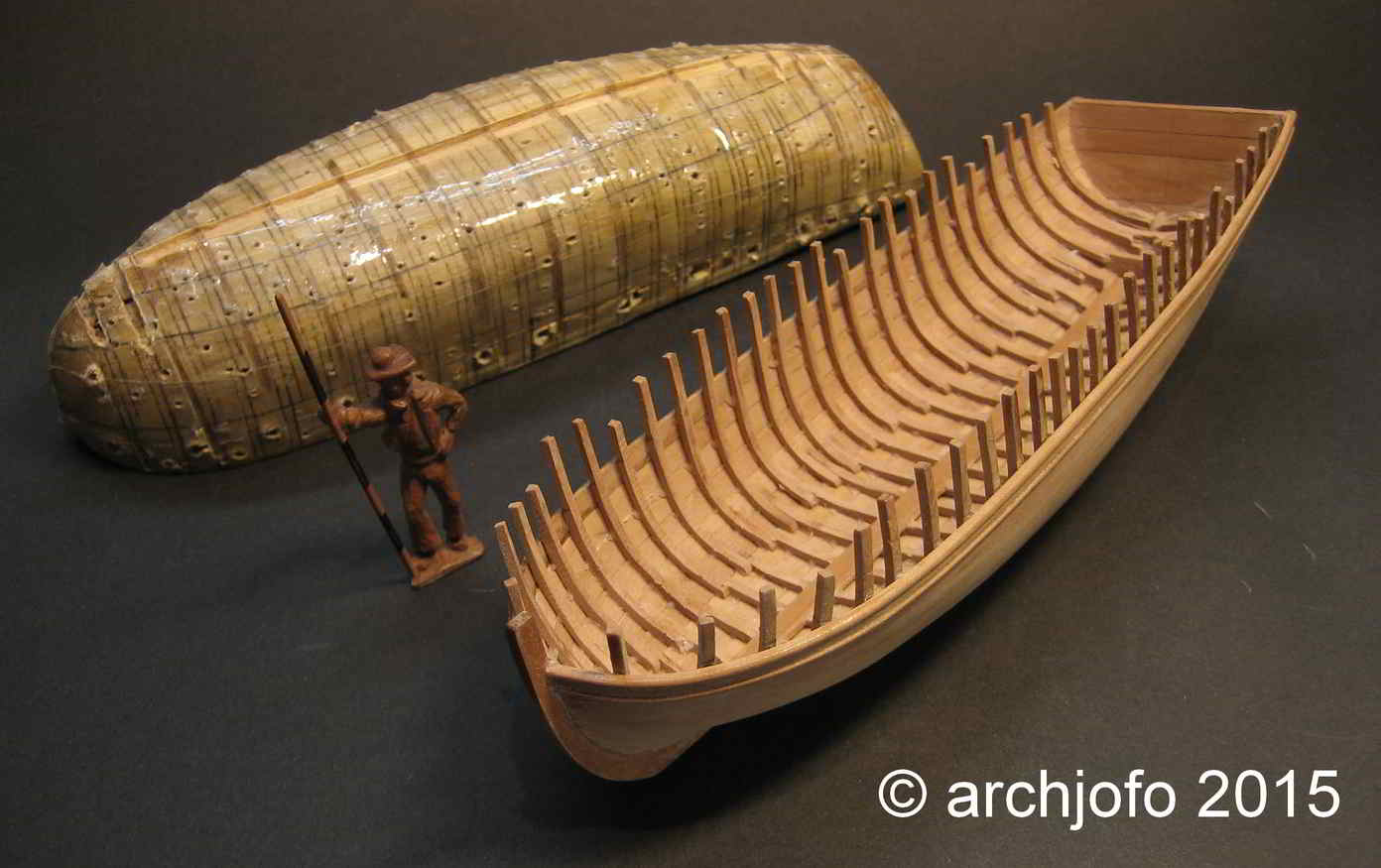

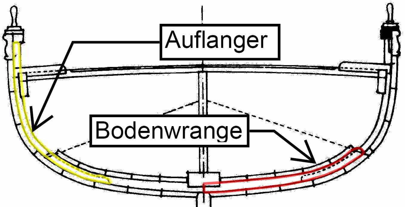

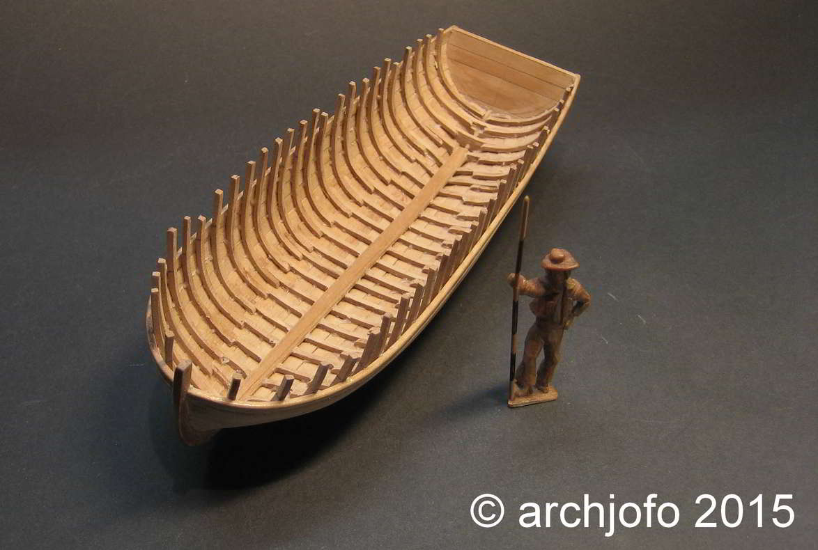

Sonntag, 19. Juli 2015, 17:34
erstmal vielen Dank für den Zuspruch.

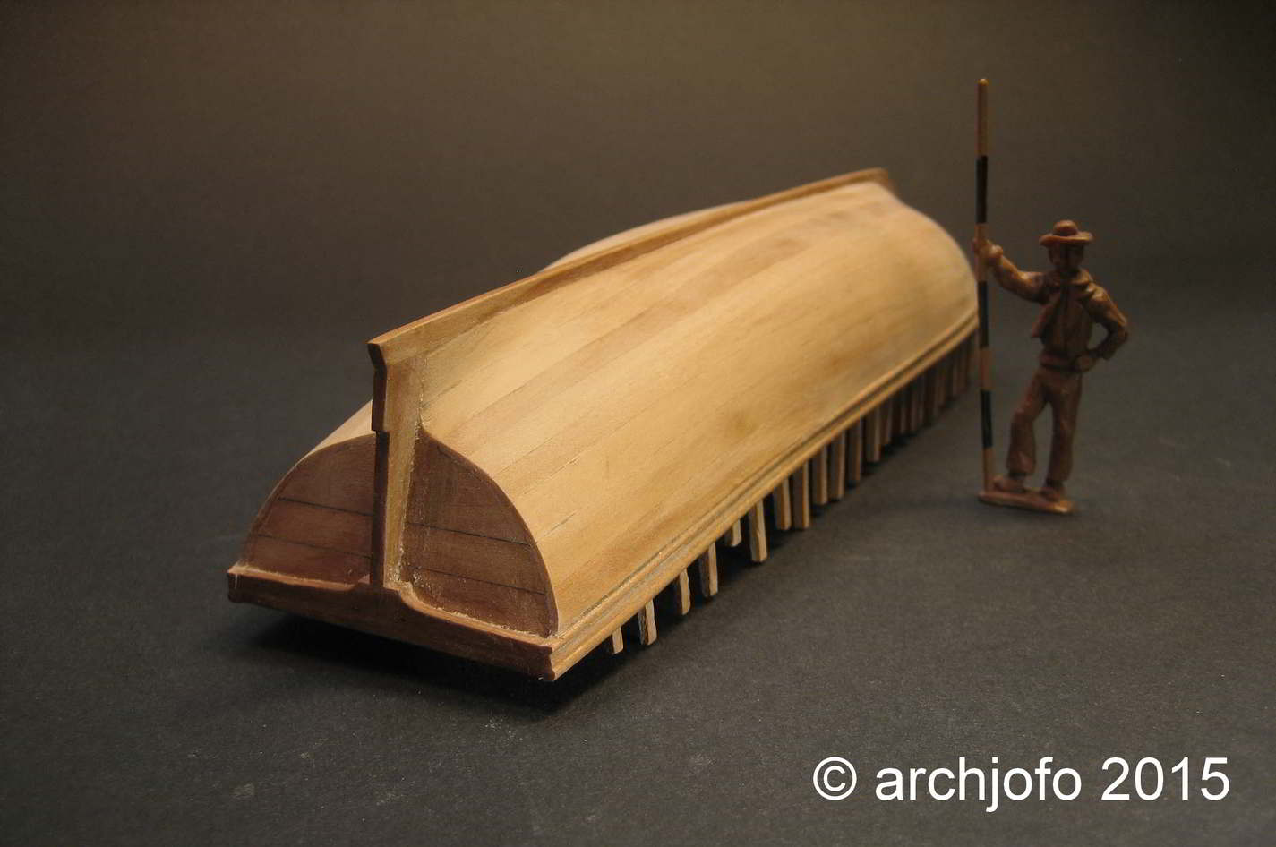

Fortsetzung: Bau der Schaluppe – Ausformen
Heute war es dann soweit. Bei schönem Sommerwetter im Freien unter dem Sonnensegel führte ich die letzten Schleifarbeiten an der Bootsschale durch.
Mit großer Spannung und leicht nervös entfernte ich dann die Schrauben der Halteleisten von der Mallenform.
Es stellte sich als kein großes Problem dar, die Bootsschale von der Form zu lösen. Es ist schon überraschend, dass dieses filigrane
Gebilde einer Bootsschale doch so viel Festigkeit besitzt. Wenn ich an das labile Spantengerüst denke, bin ich nun doch äußerst positiv
von der Stabilität dieser Rumpfschale angetan.
Kleine Ungenauigkeiten, z. B. die Abstände der Auflanger, muss ich beim nächsten Mal unbedingt vermeiden, da dies den Gesamteindruck unangenehm stört.
Trotzdem bin ich mit dem Ergebnis sehr zufrieden.
Es gilt nun auch die Leimreste im Innern der Schale vorsichtig zu entfernen.
Um das zerbrechliche Gebilde weiter zu stärken, ist es wichtig, dass man vor dem Innenausbau der Bootsschale, das Dollbord beidseitig aufsetzt. Zur Anfertigung der gebogenen Dollborde muss ich meine Überlegungen noch zu Ende führen.
Fortsetzung folgt …

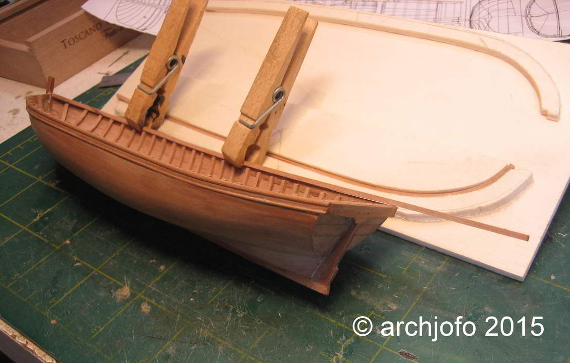

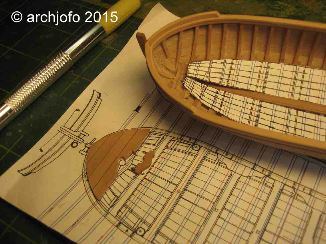

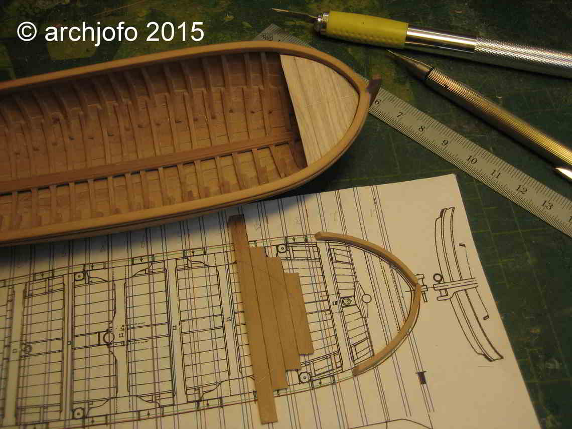

Fortsetzung: Bau der Schaluppe – Ausbau
Nach dem von der Rumpfschale die Leimreste möglichst schonend entfernt worden sind, geht es an den Ausbau der Schaluppe. Die Bootsschale hat eine erstaunliche Festigkeit, trotz des filigranen Aufbaues. Hält man sie gegen das Licht wird jedoch umso deutlicher erkennbar, um was für ein zerbrechliches Gebilde es sich hier doch handelt.
Insofern möchte ich zu weiteren Aussteifung der Bootsschale umgehend die Dollborde und anschließend die Schandeckel, wie auf dem nachfolgenden Schnitt zur sehen ist, einbauen.
Um keine weiteren Spannungen ins Boot zu bringen, werden die Dollborde nach dem Wässern und Vorbiegen unter zu Hilfenahme eines Lötkolbens in eine Hilfsvorrichtung eingespannt. Nach dem Trocknen behalten die Dollborde die Form, die genau dem Verlauf des oberen Randes der Bootsschale folgt.
Auf dem nächsten Bild ist zu sehen, dass bereits die Spantenköpfe um die Dollbordhöhe gekürzt worden sind und nun die Einpassung des Dollbordes erfolgen kann. Die Dollborde bestehen aus Elsbeereleisten mit einer Höhe von 1,5 mm und einer Breite von 1,7 mm.
Die Schandeckel (Höhe 0,6 mm/Breite 3,5 mm), die oberen Abschlüsse der Bootsränder, erfordern mehr Aufwand. Aber ich habe schon eine Idee, wie ich das bewerkstelligen kann.
Davon demnächst mehr …

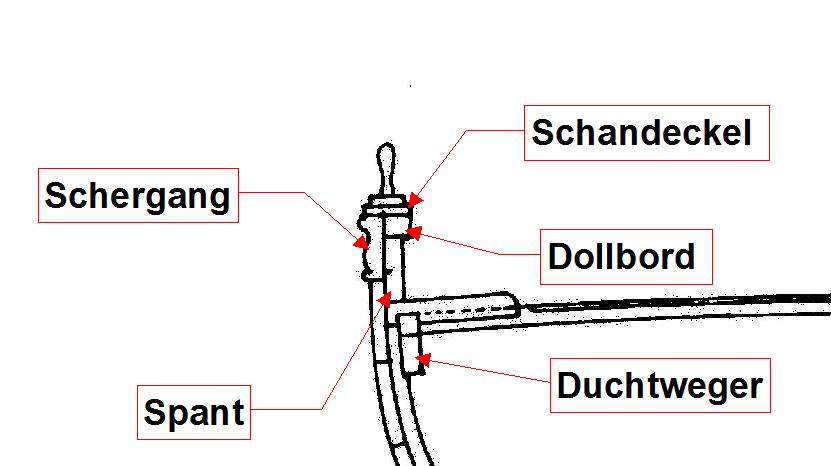

vielen Dank für Deinen Besuch in meiner Hobbywerft.
Ok, den Ausdruck Dollbord werden hier im Forum wohl viele kennen.
Anlass für diese Darstellung war einfach die Tatsache, dass ein Dollbord ( - brett) nicht immer auf den Spanten aufliegen muss,
wie im Bootsbau in der Regel üblich. Hier bei dieser Schaluppe sind die Spantenköpfe um das Dollbord gekürzt. Das Dollbord (-balken), mit
seinem eher quadratischen Querschnitt liegt auf den Spantenköpfen auf.

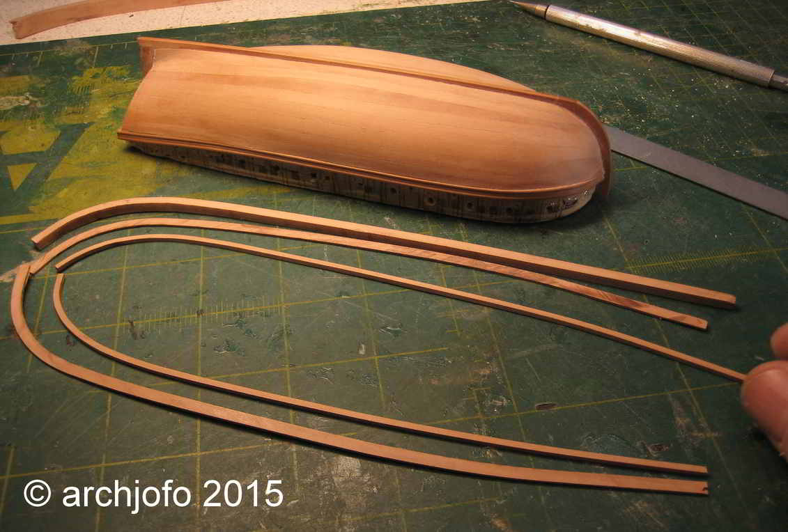

Die Überlegung zum Biegen der Schanddeckel beruht auf der Tatsache, dass sich beim Biegen von Holzleisten über die schmälere Seite im Innenbogen in Folge der Stauchung eine Auslenkung ergibt. Je flacher der Querschnitt, umso schwieriger wird dieser Vorgang, bis fast unmöglich. Insofern versuchte ich eine quadratische Leiste mit etwa 3,5 mm / 3,5 mm nach dem Wässern mit Hilfe des Lötkolbens zu biegen.
Nach einigen gebrochenen Leisten, hatte ich offensichtlich das Glück, eine nach und nach in die erforderliche Form zu biegen und zur Trocknung in die Hilfsvorrichtung spannen zu können.
Nach dem Trocknen versuche ich diese Leiste in der Mitte zu trennen und dann mit der Fräse auf die notwendige Dicke für die Schandeckel zu bringen.
Fortsetzung folgt …

Sonntag, 26. Juli 2015, 08:19
Guten Morgen Bernd,
unter Wasserdampf Holz zu biegen versuchte ich bisher noch nicht.
Aber mittlerweile habe ich den Dreh mit dem Lötkolben und dickeren Leisten soweit raus.
Nach dem mir beim Abfräsen der gebogenen Leiste ein Mißgeschick passierte, musste ich
nochmals ran ans Biegen. Jetzt habe ich gleich mehrere Leisten hergerichtet und gebogen.
Mal sehen wie es dann weitergeht.

Sonntag, 26. Juli 2015, 16:07
Hallo Kollegen,
Hallo Mickey,
hier sind die Ergebnisse zu sehen.
Jetzt hat es funktioniert ... :ok:
Mittlerweile konnte ich die Schandeckel erfolgreich herstellen. Auf dem Bild ist auch noch eine gebogene Reserveleiste 3,5 mm / 3,5 mm zu sehen. Nach dem der Versuch mit der Fräse nicht funktioniert hatte, lag es nahe, von der dicken gebogenen Leiste die Schandeckel mit etwa 0,8 mm Dicke abzusägen. Das klappte relativ gut.
Soweit sind nun die Dollborde und die Schandeckel für das Anpassen und die Montage vorbereitet.
Demnächst geht es hier weiter …

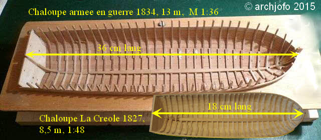

Sonntag, 26. Juli 2015, 20:23
Hallo Kollegen,
für den Bau der Schaluppe für meine französische Korvette habe ich viel im Internet recherchiert. Dabei bin ich immer wieder auf
Pläne und wunderbare Bauberichte einer großen Schaluppe gestoßen, die neben Carronaden auch ein 24 Pfund-Geschütz tragen konnte. Im Vergleich zur Schaluppe
der La Créole mit rd. 8,5 m Länge war diese etwa 13 m lang, 3,5 m breit mit einem Deplacement von 36 t und wurde auf Dreideckern geführt.
Viele dieser Modellbauer bauen dieser Schaluppe "Chaloupe Armee en Guerre de 1834" nach den Plänen von Gerard Delacroix (Boudriot-Serie) im Maßstab 1:36. Insofern sind diese Bauberichte gute Studionobjekte für alle Details, eben nur größer, wie bei meiner kleinen Schaluppe für die La Créole.
Bei diesen Modellen sind phantastische Arbeiten dabei, mit absoluter Präzision hergestellt.
Daher wuchs in mir das Bedürfnis doch einmal die beiden Modellschaluppen einfach größenmäßig, ohne Berücksichtigung der unterschiedlichen Maßstäbe, zu vergleichen.
Diesen habe ich in Form einer Bildmontage durchgeführt.
Wie zu sehen ist, ist das Modell für die große Schaluppe somit zweimal so groß und etwa 36 cm lang.
Ist doch ganz interessant, oder ...?
2 005
Sonntag, 26. Juli 2015, 21:42
Hallo Johann,
damit ist aber die Schaluppe unserer französischen Freunde gerade mal um 1/3 kleiner, als meine ganze SR :abhau:
Dafür ist es aber auch wieder eine andere Qualität und durchaus ein interessanter Vergleich, zumal wenn man deine Ausführung im 1:48 dagegen sieht. :smilie:
Beste Grüße

Montag, 27. Juli 2015, 23:23
hat die große Chaluppe nicht eher den Maßstab 1/24 weil doppelt so lang wie die im Maßstab 1/48 :pfeif: ( beide sind übrigens prachtvoll anzuschauen) :ok:
Fertig:RC:
HMY Britannia 1893
Beiträge: 3 586
2 009
Montag, 27. Juli 2015, 23:48
Nein,
das eine ist eine größere Schaluppe mit 13 m Länge, die nur auf großen Schiffen Verwendung fand.
Meine Schaluppe war im Original etwa 8,5 m lang, also viel kleiner, da sie ja nur auf einer Korvette genutzt wurde.
Ich habe ja geschrieben, das die Maßstäbe bei meinem Vergleich keine Berücksichtigung fand. Ich wollte eigentlcih
nur die Größenverhältnisse dieser beiden Modelle darstellen.

Mittwoch, 29. Juli 2015, 21:52
Nach dem Anbringen der Dollborde stellte ich die oberen Abschlüsse der Bordwände mit den Schandeckeln her.
Als nächstes Bauteil fertigte ich die Bugplatte, mit Mastaufnahme.
Im Anschluss daran baue ich die Wegerung ein. Die entsprechenden Leisten sind bereits vorbereitet und werden dann anhand von Schablonen zugerichtet.
Fortsetzung folgt …
