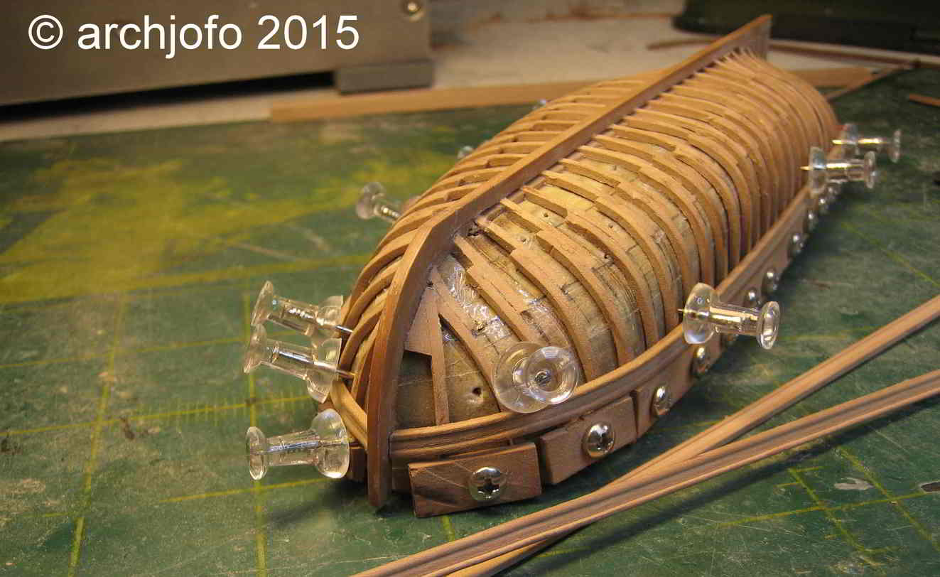

Fortsetzung: Bau der Schaluppe – Beplankung
Die ersten beiden Plankengänge wurden zwischenzeitlich fest verleimt.
Bis demnächst …

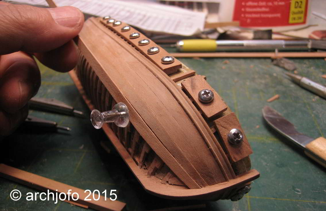

Neben dem Schergang wurde bereits eine weitere Planke gewässert, am Lötkolben gebogen und individuell an die Form des Spantengerüstes angepasst. Die noch feuchte Planke wird dann provisorisch auf dem Spantengerüst befestigt. Nach dem Austtrocknen kontrolliere ich die Planke nochmals und wenn der Sitz passt, erst dann verklebe ich sie mit Weißleim.
Das nächste Bild zeigt bereits die zweite angepasste Planke beim Austrocknen auf der Malle. Die Plankengänge sind immer wechselseitig zu befestigen, damit die Planken einen schön symmetrischen Verlauf bekommen.
Demnächst geht es hier weiter …

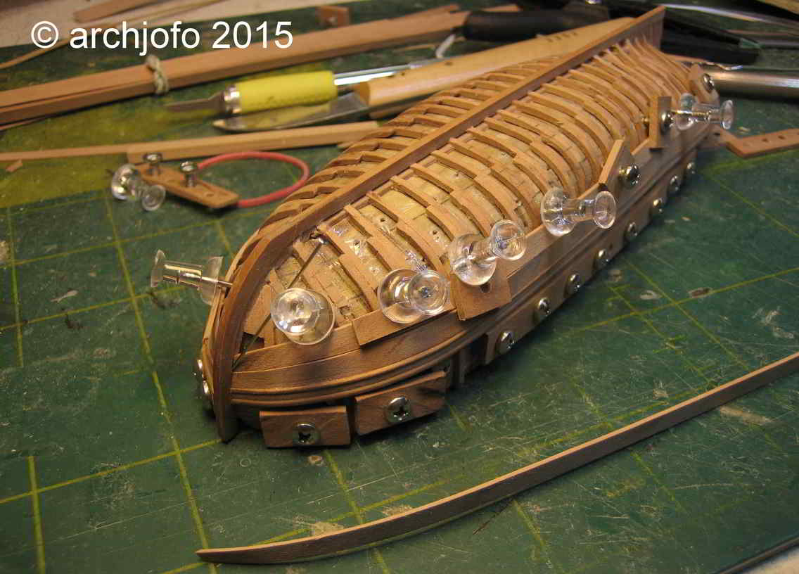

Stetig geht es mit der Beplankung der Schaluppe weiter. Immer der gleiche Arbeitsvorgang – Planke wässern, biegen, anpassen und nach dem Trocken festkleben, immer wechselseitig, wegen der Symmetrie.
Hier wird gerade ein Plankengang angepasst.
Auf dem letzten Bild befindet sich die Planke gerade beim Trocknen. Die getrocknete Planke behält ihre Form, und kann daher in Ruhe exakt an der vorgesehenen Position verklebt werden.
Fortsetzung folgt …

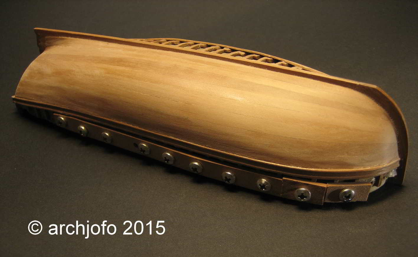

Mittlerweile konnte ich die backbordseitige Beplankung für die Schaluppe fertigstellen. Zugegeben, der Plankenverlauf ist zwar nicht ganz optimal gelungen, trotzdem bin ich mit dem Ergebnis durchaus zufrieden. Die hier gemachten Erfahrungen kann ich dann gut bei der Barkasse ein fliesen lassen. Die Barkasse ist das nächste Boot das ich dann für die La Créole bauen werde.
Die Planken der Schaluppe sind noch nicht fertig geschliffen, wie man auf den folgenden Bildern sehen kann.
Noch 3 Planken sind anzubringen und dann kommt der Zeitpunkt der Ausformung. Nachdem ich nach dieser Baumethode noch nie ein Beiboot erstellt habe, fiebere ich diesem Moment entgegen. Bernard Frölich schreibt in seinem Buch „ Die Kunst des Modellbaus“, dass man überrascht sein wird, wie fest und leicht diese Bootschale sein wird.
Fortsetzung folgt …
