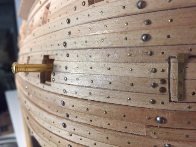

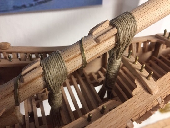

Hast du vielleicht eine Nahaufnahme der Belegnägel? Ich habe auch einige Messingkanonen und bin am überlgen, ob ich mir irgendwas bestelle oder ob es auch eine einfache (und kostenlose) Methode gibt, um die dunkler werden zu lassen.
1 896
Mittwoch, 23. Januar 2019, 13:02
Danke Ingo,
hallo Landvogt,

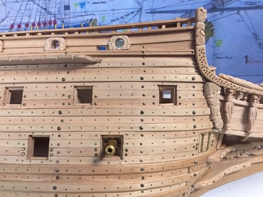

hier mal eine Nahaufnahme.
Wie gesagt, warum das Anlaufen so unterschiedlich erfolgt ist, weiß ich nicht.
Alle Nägel lagen ca. 20 Stunden in der Essiglösung.
Da ich meine Kanonen auch so behandeln will, werde ich heute Abend mal die Rohre
der unteren Batterie „einlegen“ und Euch übermorgen das Ergebnis zeigen.

1 897
Mittwoch, 23. Januar 2019, 13:06
Hallo Ray,
ich würde mir Brüniermittel besorgen, das Ergebnis wird dadurch viel gleichmässiger und schöner. Alternativ könntest Du ja mal meine Methode versuchen. Teile seidenmatt-schwarz lackieren und wenn der Lack noch leicht klebrig ist mit Graphitpulver bepinseln und mit dem Pinsel das Pulver einmassieren und "polieren". Ich finde das Ergebnis überzeugender.
Oliver

1 899
Mittwoch, 23. Januar 2019, 19:18
Hallo Ray,
die unterschiedliche Färbung mit Deiner Methode der Alterung
könnte daran liegen, dass auf einigen Messingbelegnägeln Fett oder ähnliches
ist und somit dort keine Einwirkung durch den Essig erfolgen kann.
Wie auch beim Brünieren würde ich Dir empfehlen die Messingteile vor
dem Einlegen in die Essiglösung mit Aceton abzureiben.

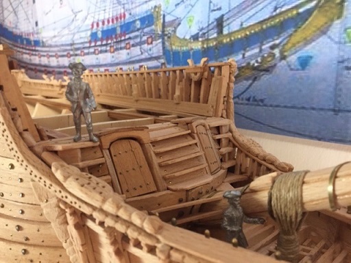

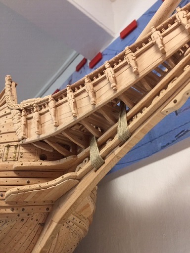

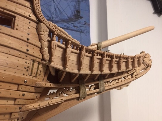

Indes gibt es neues zu vermelden:

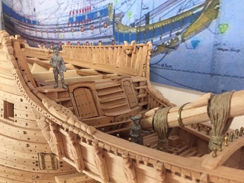

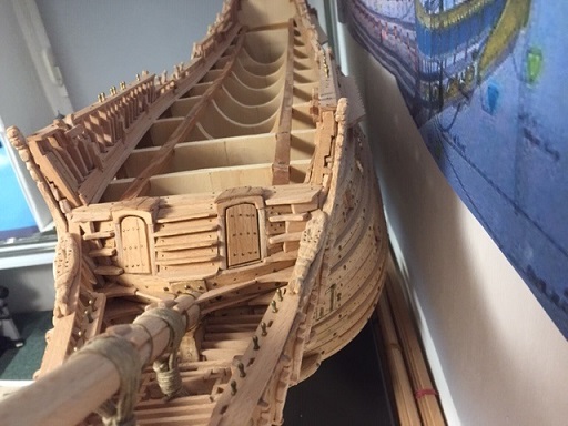

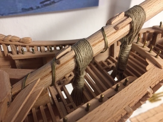

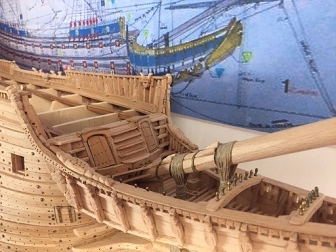

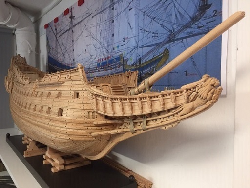

Der Bugspriet ist gesetzt und fest verzurrt.
Damit ist der Bereich des Galions fertiggestellt.
Einziger Abnahmemangel durch die Kommandantur:
Der abgebrochene Bugspriet.
Mit der Option auf späteren Austausch (der Spriet ist bloß lose eingesteckt und mit den Wuhlingen festgezurrt)
darf erstmal weitergebaut werden.

Donnerstag, 24. Januar 2019, 07:33
Moin Ray,
Es ist immer wieder erstaunlich zu sehen, wie aus ein paar Holzleisten und Stäben, etwas dünnem Seil und Messingteilen, sowie einer ganzen Menge Kreativität, ein Kunstwerk entsteht. Denn das ist die Galion, auf jeden Fall geworden, EIN KUNSTWERK und das ist einfach nur wunderschön an zu schauen. :love:

Donnerstag, 24. Januar 2019, 11:15
Hallo Ray :wink:
Der Bugspriet und die Zurrung sind Dir meisterhaft gelungen. :respekt:

Donnerstag, 24. Januar 2019, 19:45
Danke Bernd, Jürgen und Sergio
für Eure wohlwollenden Worte. Da fühle ich mich sehr geehrt.
Zum Glück sieht keiner das „rot-werden“
@Landvogt und Johann,
meine Versuche der „Essigalterung“ von Messingkanonenrohren haben nichts gebracht.
Trotz Entfettung war so gut wie kein Anlaufeffekt zu verzeichnen.
Ich denke fast, das hängt mit unterschiedlichen Legierungsanteilen im Messing zusammen.
Je höher der Zinkanteil und somit weniger Kupfer, desto heller das Messing, desto geringer das Anlaufen.
Das habe ich auch schon beim Alterungsversuch von Ätzteilblechen beobachtet.
Also wenn, dann bleibt wohl wirklich nur brünieren…

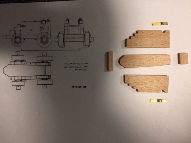

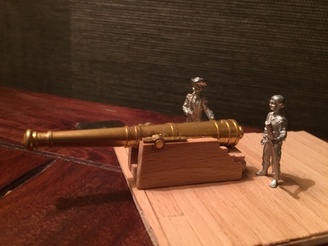

1 906
Freitag, 25. Januar 2019, 22:45
Danke Steffen,
und schönen Gruß nach Leipzig.
Deine Frage findest Du in Tread 1898 beantwortet.
Darum nehme ich derzeit noch vom Brünieren Abstand.
Schiet, Handball verloren.

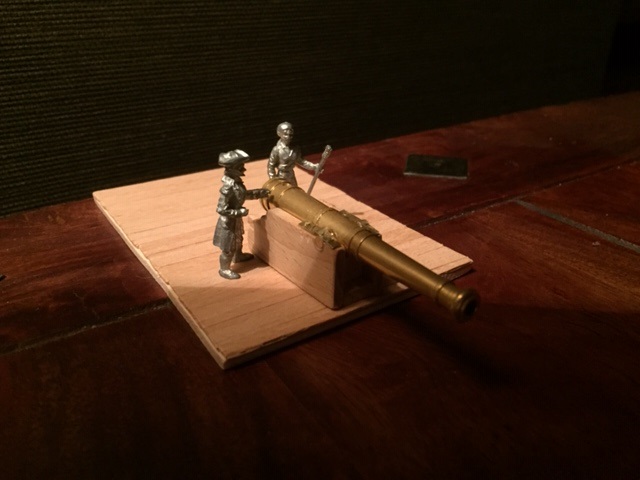

Was soll`s, das Modellbauleben geht weiter.
Habe meine erste Lafetten-Attrappe für das untere Batteriedeck fertig.

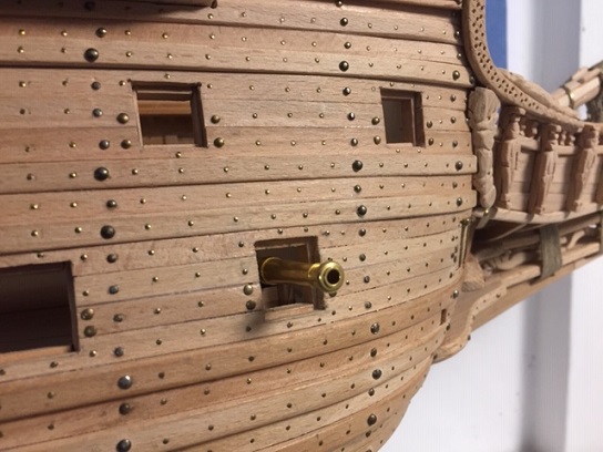

Die Rohre stammen von "Aeronaut".
Das beplankte Deckselement wird zwischen meine Spanten geleimt, die Lafette
ausgerichtet und ebenfalls festgeleimt.
Das sollte dann für immer und ewig halten, denn da unten kommt später keiner
mehr ran.
Schönes WE :wink:

Samstag, 26. Januar 2019, 08:53
Moin Ray,
Saubere Arbeit und das du für eine sichere Befestigung sorgst ist mir auch klar. Ob man die Geschützte nun brüniert oder nicht, ist schwer zu beantworten. Aus welchem Material, waren denn damals die original Kanonen der Wasa? Das wäre ja eine Grundlage für die farbliche Gestaltung der Geschütze.
Und ganz schön groß sind die Wummen auch noch, wenn ich das so im Verhältnis, zu den Figuren sehe, muss für die damaligen Zeiten, schon ein furchteinflößendes Kaliber gewesen sein.

Das werden Prachtswummen, die Aeronaut Rohre sind wie gemacht für die Wasa.

1 910
Samstag, 26. Januar 2019, 13:10
Danke Euch Dreien,
ja, die Aeronaut-Rohre waren die Einzigen, bei denen die freie Rohrlänge ausreichend groß war,
um weit genug aus der Luke zu ragen.
Das war auch der Grund, warum ich das untere Batteriedeck mit maßstäblich etwas zu großen Kanonen
bestückt habe. (Das ist aber später ja kaum zu erkennen)
Im Gegensatz zur realen WASA (auf beiden unteren Decks 24 Pfünder) werde ich das zweite Batteriedeck
mit einer kleineren Geschützgröße ausstatten.
Der aufmerksame BB-Verfolger wird das bereits daran gemerkt haben, dass meine oberen Geschützpforten
in den Abmessungen etwas kleiner sind als die unteren.
Das wird letztendlich auch ein Grund (tieferer Schwerpunkt) mit dafür sein, dass meine WASA nicht untergehen wird.
Tja, bei mir ist halt so manches anders - Ray`s WASA eben.
PS:@Bernd, die Wummen waren übrigens aus Bronzeguss.

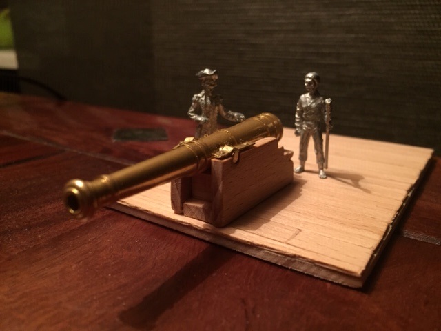

die ersten beiden Geschütze sind fest auf dem unteren Batteriedeck eingebaut.
Ich finde es erstaunlich, dass doch noch relativ viel Einblick an dem Geschütz vorbei ins Schiff verbleibt.
Ok, wenn der "Deckel" drauf ist, wird`s dunkel, und dennoch...
