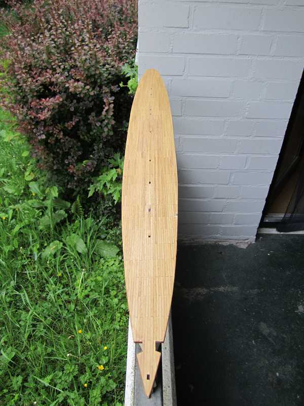

1 903
Samstag, 16. Mai 2015, 10:29
Aus ....
... dem Korset genommen, nix krum oder ein andersweitiger Fehler. Bis jetzt gefällt mir die PG.
Grüße aus Krefeld, Rolf :ok:

rolf sauberes deck :ok: ist das jetzt nur geschliffen?
so von weitem wirkt es schon fast weiss.

1 905
Samstag, 16. Mai 2015, 10:50
@Toby
Das Bild wurde mit meiner kleinen Cam aufgenommen, da kann man keine große Quali erwarten. Darüber hinaus noch mit Blitz. Das Deck ist nur geschliffen, will mir gleich Beize und Klarlack holen und das Deck schützrn.
1 906
Samstag, 16. Mai 2015, 10:53
@Rolf
sieht trotzdem gut aus.
bin gespannt auf die bilder wens dann mal gebeizt ist.
wen ich schon nicht mein schiff wachsen sehe kann ichs immerhin bei andern.

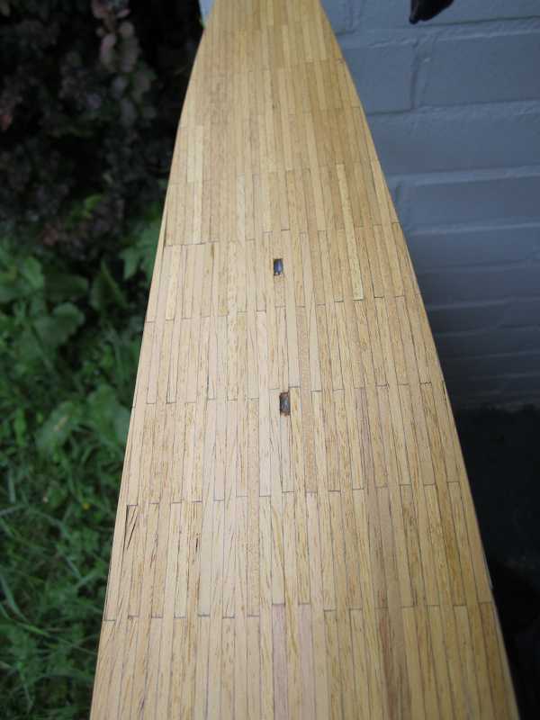

1 915
Samstag, 16. Mai 2015, 13:57
nach den Farbtabellen kannst Du nicht gehen, hast ja gesehen wie dunkel das Teak bei mir geworden ist.
Keine Bange, ohne Test mache ich nichts. Habe mir gerade Beize und Klarlack/matt geholt und getestet. Ich meine, sieht sehr gut aus. Nicht zu dunkel, kein Rotstich, aber seht selbst.
Beiträge: 2 580
Realname: Rolf H.
Wohnort: 47259 Duisburg
1 916
Samstag, 16. Mai 2015, 14:00
Ich ...
... habe es auch bei Tageslicht ohne Blitz fotografiert. Ich bin sehr zufrieden mit dem Farbton, obwohl ich im Baumarkt schon dachte, ob der Farbton richtig ist. In der Flasche sieht das ganz anders aus.

1 919
Samstag, 16. Mai 2015, 20:12
Hallo Leute ...
… habe eben mit Peter telefoniert und komme seinem Wunsch nach, eine Schritt für Schritt Anleitung für meine Arbeitsweise einzustellen. Nachdem das Deck mit 320er Körnung geschliffen war, ging es los:
  1. Das Deck einmal mit einem nassen Schwamm wässern und trocknen lassen. Das richtet die letzten Holzfasern wieder auf.
  2. Nach dem trocknen nochmals mit 320er Körnung kurz anschleifen und Holzfasern entfernen.
  3. Einen nassen Schwann mit Clou-Beize tränken und das Deck satt bestreichen.
  4. Nach 3 – 4 Minuten mit einen trocknen Tuch die überflüssige Flüssigkeit trocken reiben.
  5. Nach etwa einer Stunde kann man das Deck einmal mit Aqua Clou Holzlack Matt mit Pinsel streichen.
  6. Nach 2 Stunden ist der Lack schleifbar.
  7. Mit 1000er Nassschleifpapier das Deck nochmals leicht nass schleifen und anschließend ein 2. Mal mit Holzlack Matt streichen.
  8. Nach dem Durchtrocknen hatte ich ein glattes und mattes Deck ohne Spiegelungen.
Und hier das Endergebnis
