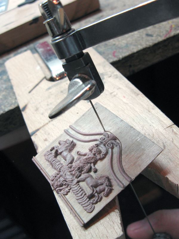

Da muss ich mich jetzt mal selbst Lügen strafen, ich hab doch noch was gemacht :evil:. Als erstes heute den überschüssigen Rand oben abgesägt.
Alles ordentlich beigeschliffen und gleich mal das erste senkrechte, ich sag mal, Eichenblatt modelliert.
Inzwischen ist auch das nächste fertig:
Insgesamt werden es 10 Stück, eines mach ich heut noch, dann is aber wirklich gut.

Sorry wenn ich das überlesen habe; mit was schleifst Du diese filigranen Teile?
Beiträge: 2 408
Realname: Matthias
1 894
Sonntag, 1. Juni 2014, 20:07
Mit ganz normalem Schleifpapier. Für enge Stellen schneid ich mir dazu kleine Fitzelchen zurecht. Für´s Grobe nehm ich 400er und zum Fertigschleifen 600er und 1000er. Teilweise kann man in den Ecken und Ritzen auch schön mit einem scharfen, spitzen Skalpell glattschaben. Zum entgültigen Glätten gehe ich dann noch mit feiner Stahlwolle drüber und dann noch schön vorsichtig mit einem Kunststoff-Bürstenaufsatz für den Minischleifer bei niedriger Drehzahl.

Ah, danke.
Funktioniert offensichtlich ganz gut :-)

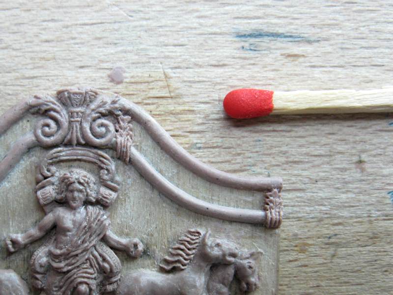

Kurzer Zwischenstand: 7 von 10 Eichenblättergewurschtel geschafft.
Die Dinger sind ganz schön nervig. Naja, morgen noch drei, dann ist das auch geschafft.

Die Befestigung vom Blatt, also die Senkrechten Pfrimel. machst du da kleine "Würste" oder ziehst du nachträglich da eine Rille/Vertiefung rein. Ist ja alles ganz klein ?(

Mit meiner dünn geschliffenen Nadel (siehe Beitrag 1091, Bild zwei, erstes Werkzeug von links) Rillen reingezogen. Ist kein großes Problem.
So, inzwischen hab ich auch die drei letzten Eichenblätterdingelskirchens fertig:
Sieht zwar noch´n büschen verrupft aus aber wenn es nachgearbeitet und gebürstet ist wird´s schon geh´n. Auf der rechten Seite habe ich dann noch die komischen Bommel drangemacht, die da drunter hängen. Keine Ahnung was das sein soll :nixweis:, naja Hauptsache detailspendend ;).

Inzwischen habe ich auch die Eichenblattunterklöten auf der linken Seite fabriziert.
Rechts habe ich schon nachgearbeitet und geglättet. Jetzt erst mal wieder aushärten lassen, dann muss ich leider den Kronensockel noch mal neu machen. Irgendwie ist das Teil einfach nicht richtig fest geworden. Naja, ist jetzt nicht sooo schlimm.

So, Kronensockel auch neu gemacht.
Ich hoffe diesmal härtet er vorschriftsmäßig aus :!!. Jetzt geht das Achterrelief doch tatsächlich stark der Vollendung entgegen .
