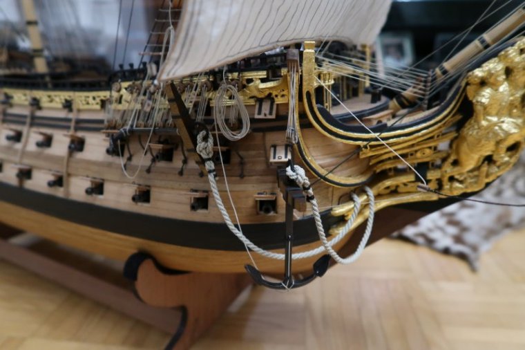

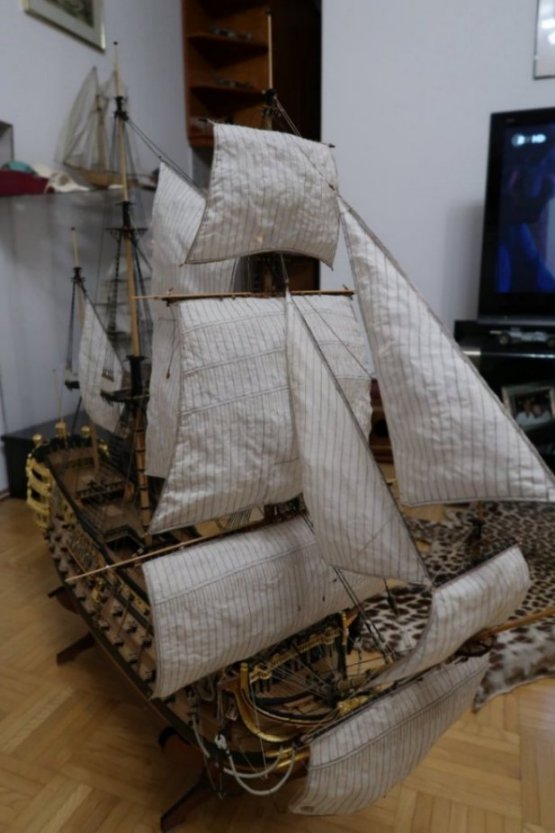

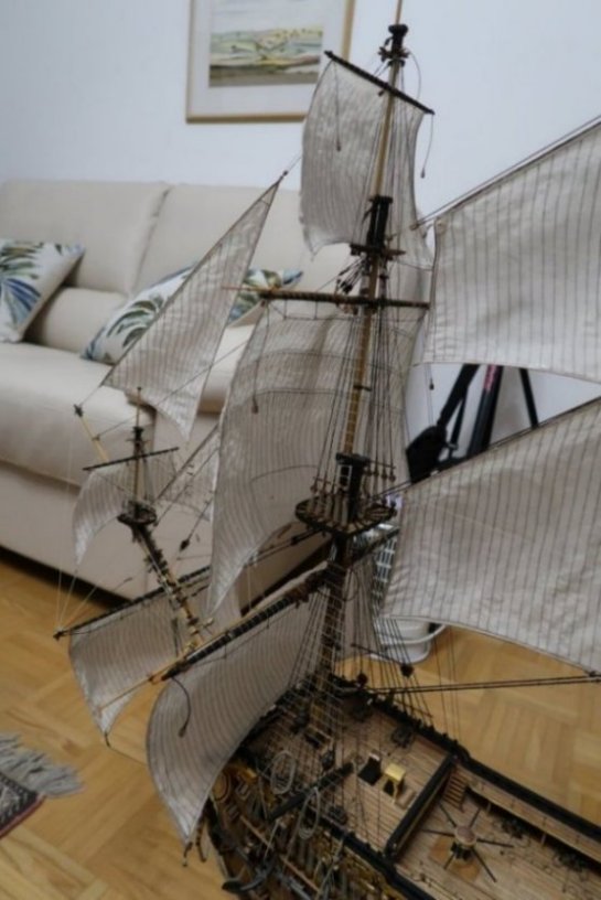

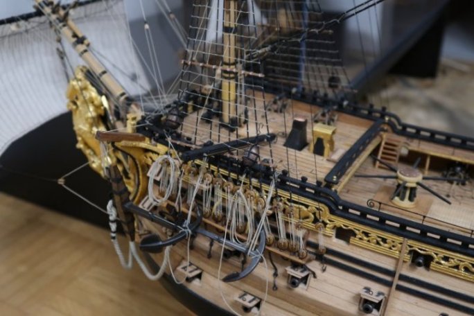

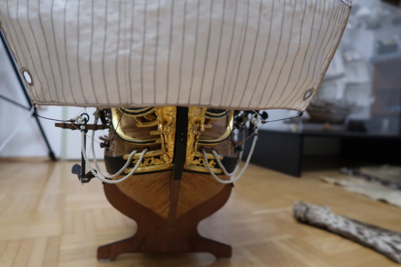

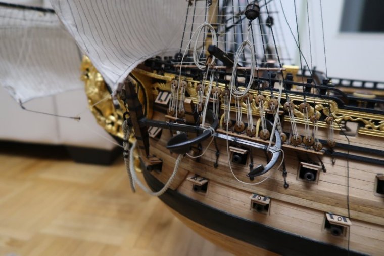

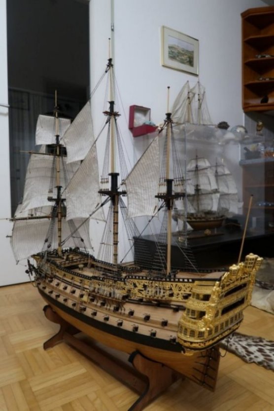

heute wurden die Ankerbojen an den Ankern final angebracht und die Anker samt Bojen montiert, auch die Ankertaue wurden verleimt, somit ist das Thema Anker durch. Dann wurden noch die Segel des Fockmastes mal probeweise angebracht. Da ist aber noch kein einziges Tau dran und somit wirkt das noch etwas schief und krumm, man möge mir verzeihen, aber ich wollte mal wissen wie die Segel wirken ...
Ach ja, der eine Anker wird gerade via Penterbalken geborgen, der andere hängt noch am Kranebalken, die hinteren beiden Anker sind schon fertig geborgen, ich hab einfach mal versucht verschiedene Szenarien darzustellen...
Oliver
PS: Keine Ahnung warum das wieder manche Bilder nur als Link drin sind :nixweis: :bang:

1 804
Sonntag, 28. Januar 2018, 05:49
Wirklich sehr schöne Bilder, vorbildlich Dein Schiff :ok:

1 805
Sonntag, 28. Januar 2018, 08:10
halllo Olliver
Wunderbar gelungen (alles),um diese Qualität zu erreichen hab ich noch nen langen Weg zu gehen. :respekt:

Montag, 29. Januar 2018, 08:27
Hi Oliver,
ich würde die Boje eventuell etwas tiefer aufhängen. Ich glaube nicht, dass jemand mit samt der Boje 2 m die Wanten rauf ist, um sie dort einzuhängen.
Sind sehr schöne Bilder, tolles Modell :ok: .
1 811
Montag, 29. Januar 2018, 17:13
Hallo Steffen,
ich dachte die Bojen gehören wirklich so hoch rauf, zumindest hab ich das so bei vielen Modellen gesehen :nixweis:, aber das kann ich in paar Sekunden ändern, sind ja nur oben eingehackt. Auf welcher Höhe würdest Du sie denn einhacken ?
Oliver
1 812
Montag, 29. Januar 2018, 17:57
Hallo Oliver. Ich denke Mannshoch von OK Relling damit man nicht unbedingt in die Wanten muss. Ob es so korrekt ist weiß ich allerdings nicht. Ich gehe nur vom Handling aus.
Gruß Frank

1 824

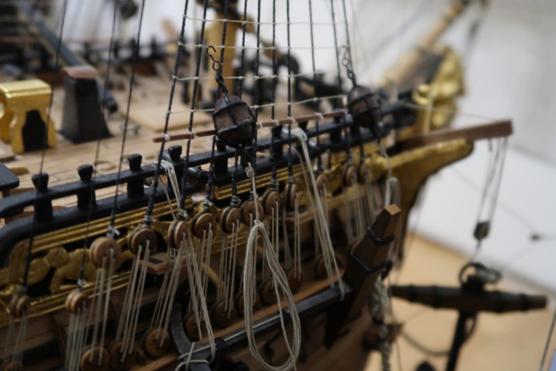

Mittwoch, 31. Januar 2018, 07:35
Hallo Steffen,
ich dachte die Bojen gehören wirklich so hoch rauf, zumindest hab ich das so bei vielen Modellen gesehen , aber das kann ich in paar Sekunden ändern, sind ja nur oben eingehackt. Auf welcher Höhe würdest Du sie denn einhacken ?
Hallo Oliver, ich denke, die Bojen wurden von Deck aus geborgen, das Tau in Schlingen gelegt und dann aufgehängt. Und das hat wahrscheinlich ein einzelner Seemann gemacht. Wenn er die Boje dann zum Trocknen in den Wind hängt stellt er sich maximal auf die Reling, hält sich mit einer Hand am Wandtau fest und hakt die Boje an einer Webleine ein, also auf ca. 1,40-1,70 Höhe, so ca. 3. oder 4. Webleine. Eventuell die Schlingen noch etwas enger legen, wenn sie zu weit nach unten hängen.
Schau mal hier , da hängen zwei, die sehen eigentlich ganz gut aus.
1 825
Mittwoch, 31. Januar 2018, 08:41
Hallo Steffen,
herzlichen Dank für Deine Zeilen, so werde ich es machen :ok: .
Oliver

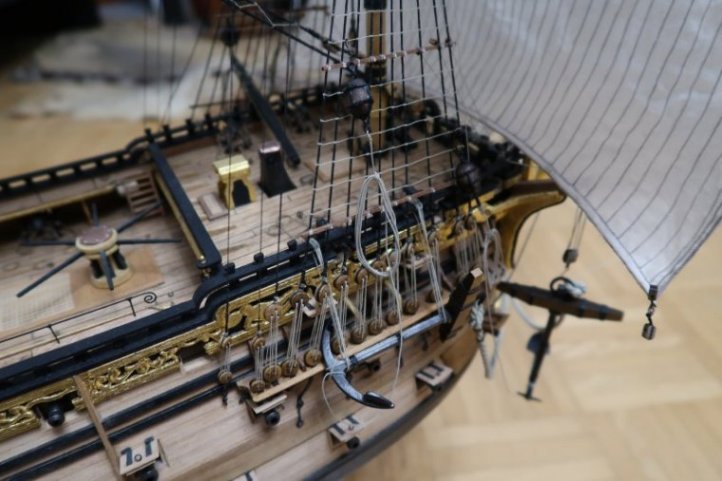

1 826
Mittwoch, 31. Januar 2018, 22:29
ich hab heute die weltbewegende Tätigkeit gemacht und die Ankerbojen weiter runter versetzt, hat genau 20 sekunden gedauert, zu mehr hatte ich keine Lust :bang: :bang: :bang: . Ich kann mich im Moment nicht aufraffen und die Segel des Fockmastes mit Tauen vershen und takeln. Keine Ahnung warum :nixweis: , ich kenn die Arbeit :!! , Angst davor hab ich auch keine, Unklarheiten gibt es jetzt auch keine (im Moment), ich weiss nicht was mich im Moment "blokiert" ;( ...
Hier paar Bilder wie die Ankerbojen jetzt hängen...
Oliver
