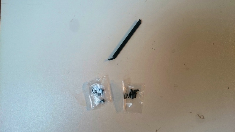

Fotostrecke Heft 48
Guten Morgen,
schon wieder ist Mittwoch und wir befassen uns mit dem Mercedes Benz 300SL :)
Heute mit Heft 48 bei dem es 3 Bauabschnitte zu bewältigen gilt.
Die Verpackung
Alle Teile in der Übersicht
"Schaltbrett" (ABS), Aschenbecher (ABS), Spiegelfuß (ABS), Rückspiegel (ABS)

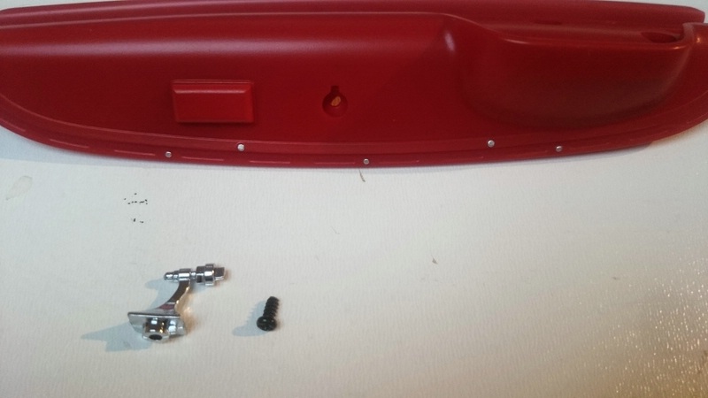

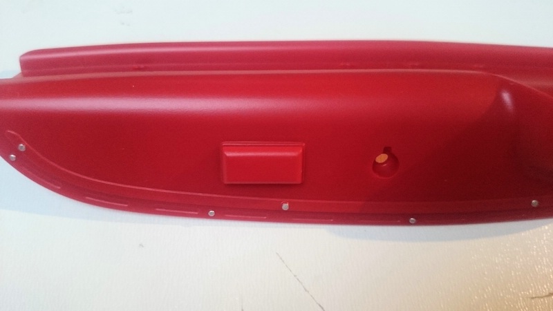

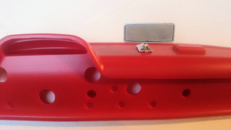

01 Einsetzen des Aschenbechers
02 Montage des Spiegelfußes
03 Anbringen des Rückspiegels
Fertig sieht es nun so aus.
Das war´s mehr gibt es leider nicht zutun.

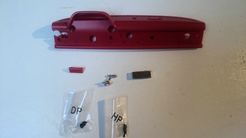

Fotostrecke Heft 49

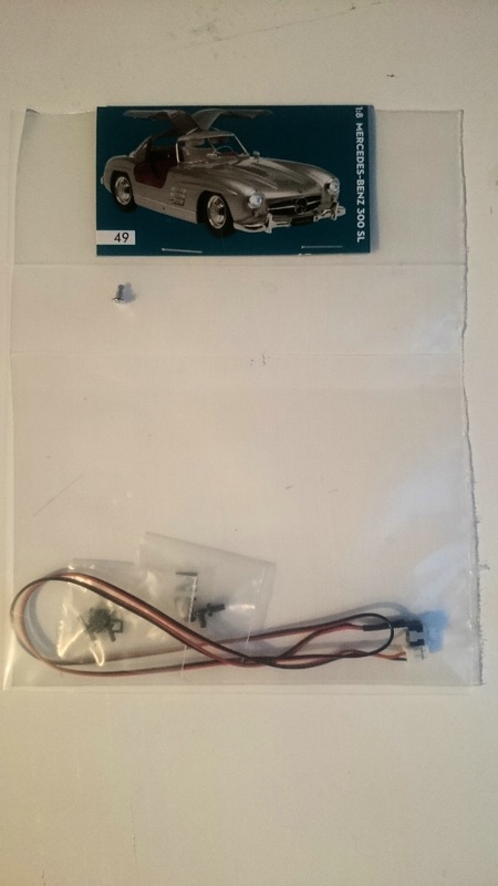

Guten Morgen :kaffee:

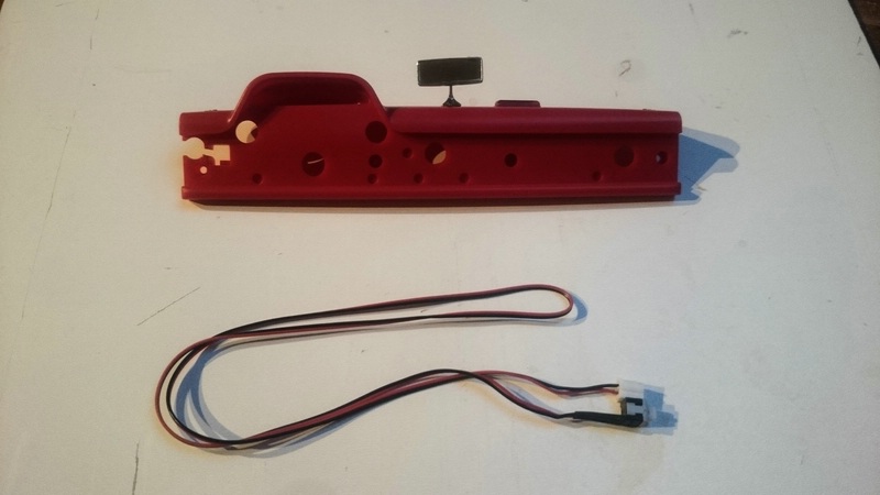

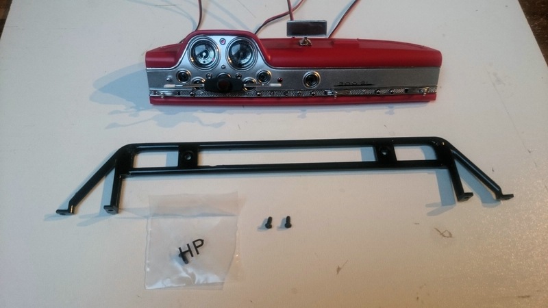

In Heft 49 gibt es nach langem mal wieder etwas mehr Bauabschnitte. Außerdem benötigen wir gesammelte Bauteile aus Ausgabe 3 und 48.
Die Verpackung
Alle Teile im Überblick

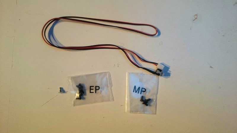

Ein-/Ausschalter mit Kabel (Verschiedene), Lichtschalter (ABS) & mehrere Schrauben

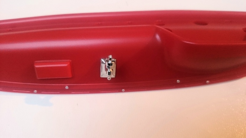

01 Montage des Ein-/Ausschalters
Hier wird der Schalter einfach von Vorne durch das "Schaltbrett" aus Ausgabe 48 in seine Halterung eingesetzt.
02 Einsetzen von Tachometer und Drehzahlmesser
Hier benötigen wir das Tachometer sowie Armaturenbrett aus Heft 3. Das Tachometer hatte ich schon mit Ausgabe 3 verbaut noch bevor die Zierblende mit dem Gehäuse des Armaturenbretts verschraubt wurde. Das ganze hatte den Grund da man in meinem Fall den Tacho nicht vernünftig von hinten in das A-Brett einsetzen konnte. Steckte man es aber zwischen beide Bauteile so machte es zumindest für mich etwas mehr Sinn. :D
03 Den Schalter am Armaturenbrett befestigen
Jetzt wird ganz einfach der Lichtschalter von hinten in die entsprechende Bohrung gesetzt.
04 Das Armaturenbrett auf dem Schaltbrett montieren
Nun benötigen wir wieder das Armaturenbrett aus Ausgabe 3 sowie das Schaltbrett aus Ausgabe 48, ersteres stecken wir in das Schaltbrett und verschrauben die Baugruppen mit 4 EP Schrauben.

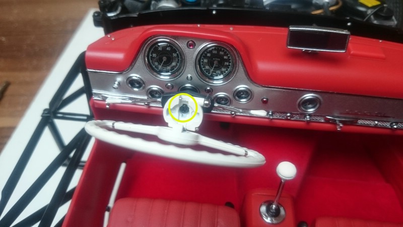

05 Einbau des Lenkstocks
Auch hier kommt wieder ein Bauteil aus Heft 3 zum Einsatz. Dabei handelt es sich diesmal um den Lenkstock, dieser wird von hinten durch das Armaturenbrett gesteckt und mit 2 MP Schrauben fixiert.
Zur Beachtung, der Lenkstock hat einen Abgeflachten Bereich, dieser muss nach unten weisen.
06 Die Hebel für Blinker und Scheibenwischer
Jetzt wird auch der Lenkstockschalter aus Heft 3 benötigt, dieser wird ganz einfach auf den Lenkstock aufgesetzt. Hat man den vorangegangenen Hinweis aus Bauabschnitt 5 beachtet kann auch hier nichts schief gehen.
Wie immer gilt höchste Vorsicht beim Umgang mit den filigranen Teilen. Besonderes Augenmerk richtet sich hier auf den Rückspiegel.
Zu guter Letzt die Heftvorschau auf Ausgabe 50
Das war es, bis nächsten Mittwoch. :baeh:
Gruß Robert :wink:

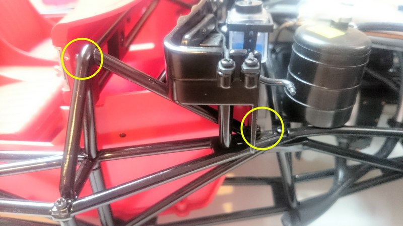

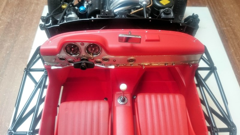

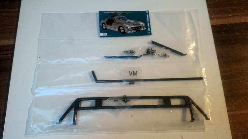

Fotostrecke Heft 50
Mahlzeit wir haben mit Ausgabe 50 die hälfte der Sammlung erreicht.
Heute gibt es dann auch gleich 7 Bauabschnitte zu erledigen.
Die Verpackung

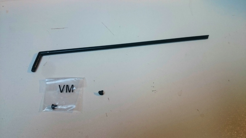

Rahmenquerverband [Armaturen] (Zink), Linke und Rechte Armaturenstrebe (Zink), Lenkspindelrohr (Zink) und jede menge Schrauben
01 Montage des Rahmenquerverbands
02 Einsetzen des Lenkspindelrohrs
03 Das Kabel des Ein-/Ausschalters
04 Das Schaltbrett mit dem Hauptrahmen verbinden
05 Einbau der linken Armaturenstrebe
06 Einbau der rechten Armaturenstrebe
07 Montage des Lenkrads
Baustand bis Ausgabe 50
Die Heftvorschau auf Ausgabe 51
Das wars....
Gruß Robert

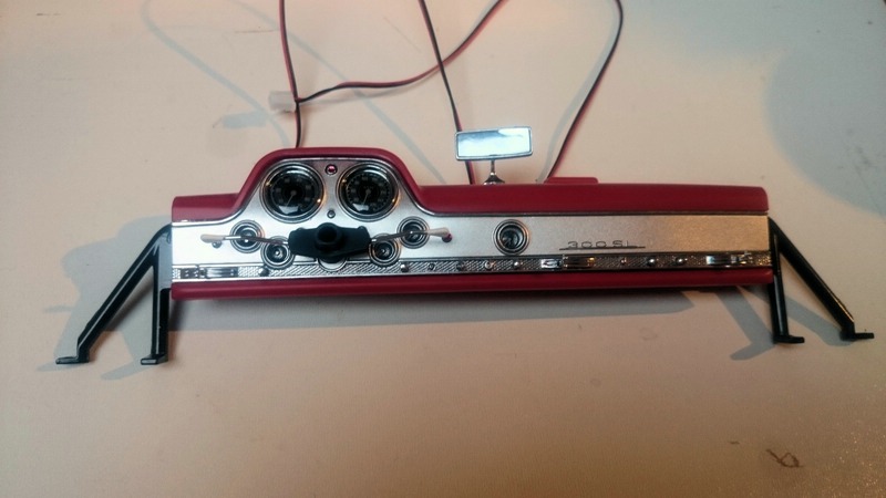

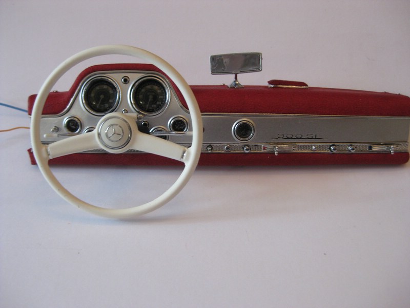

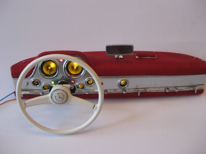

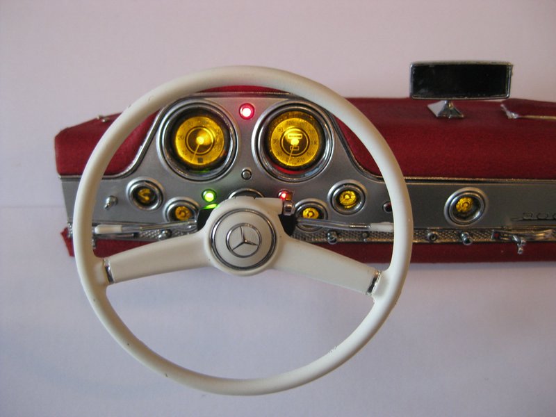

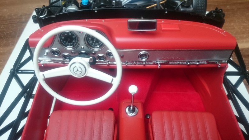

Schaltbrettbeleuchtung
Hallo zusammen :wink:
bin nun mit der Beleuchtung des Schaltbrettes fertig geworden.
Das Amaturenbrett wurde mit Leder bezogen und ein wenig aufgewertet(Nieten und Aschenbecher)
Hans-Jörg

1 817
Sonntag, 20. Dezember 2015, 15:27
Sauber , Hans-Jörg! :ok:
Ausgezeichnet
Magst Du noch etwas mehr dazu schreiben?
Ich habe nicht wirklich eine Ahnung wie man soetwas bewerkstelligt... ;(

Sonntag, 20. Dezember 2015, 16:50

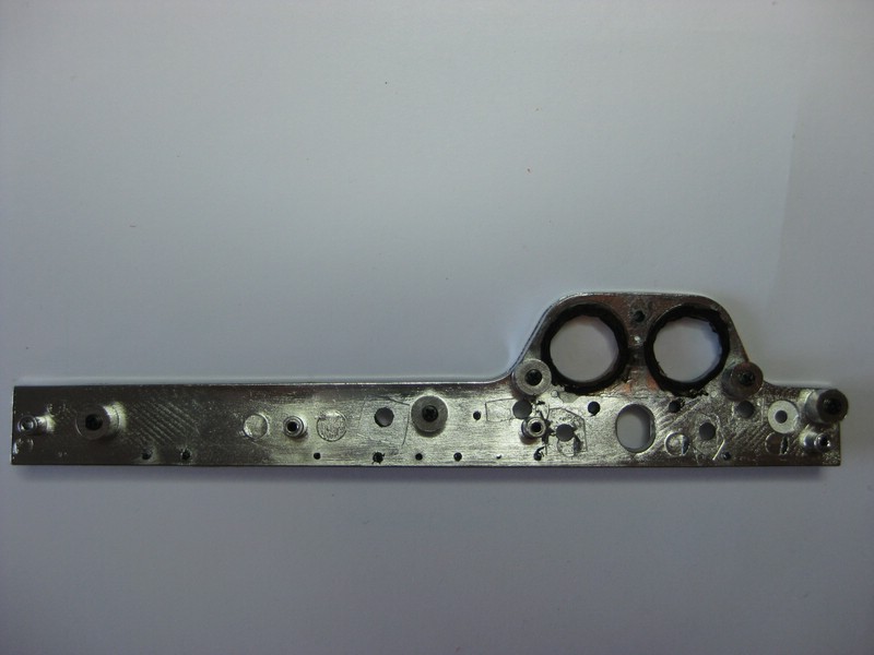

Hallo Hans-Jörg,

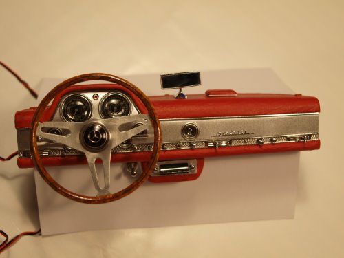

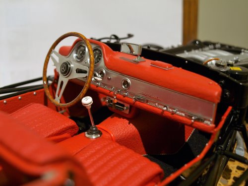

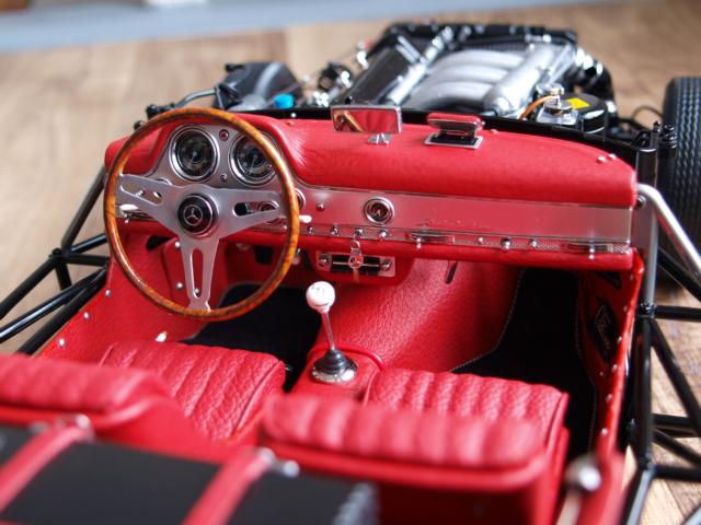

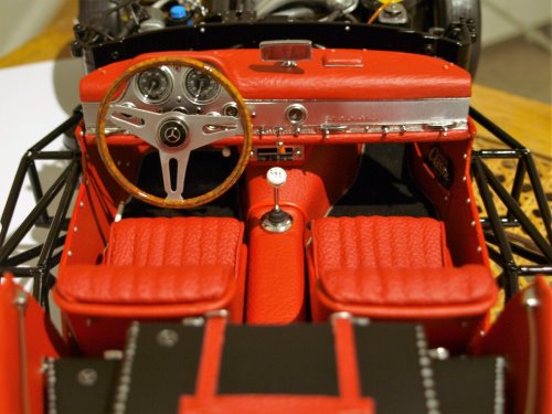

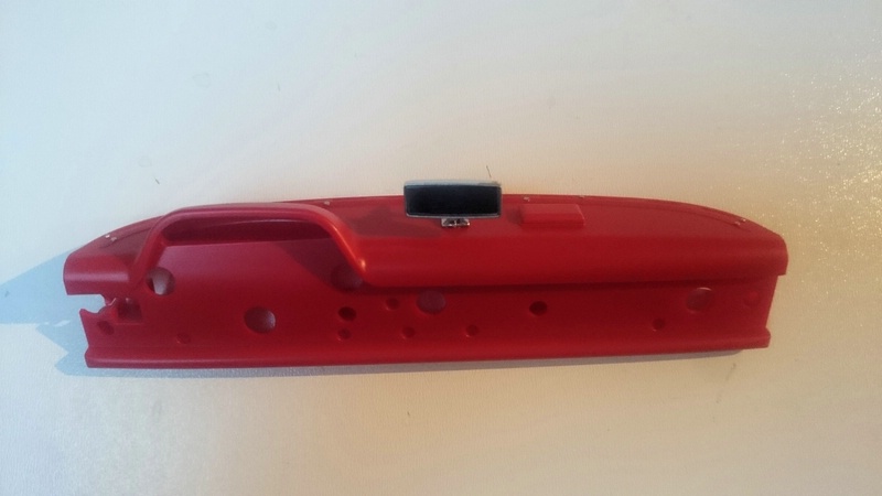

ich finde das auch echt stark,sehr gut gemacht ! Mich würde die Rückseite des Gerätebrettes interessieren.Eventuell wäre es zu überlegen,in deinem Fall,die Stromversorgung später nach extern zu verlegen.
Anbei ein Bild vom fertig montierten Armaturenbrett im Fahrzeug.
Grüsse,
1 819
Sonntag, 20. Dezember 2015, 16:56

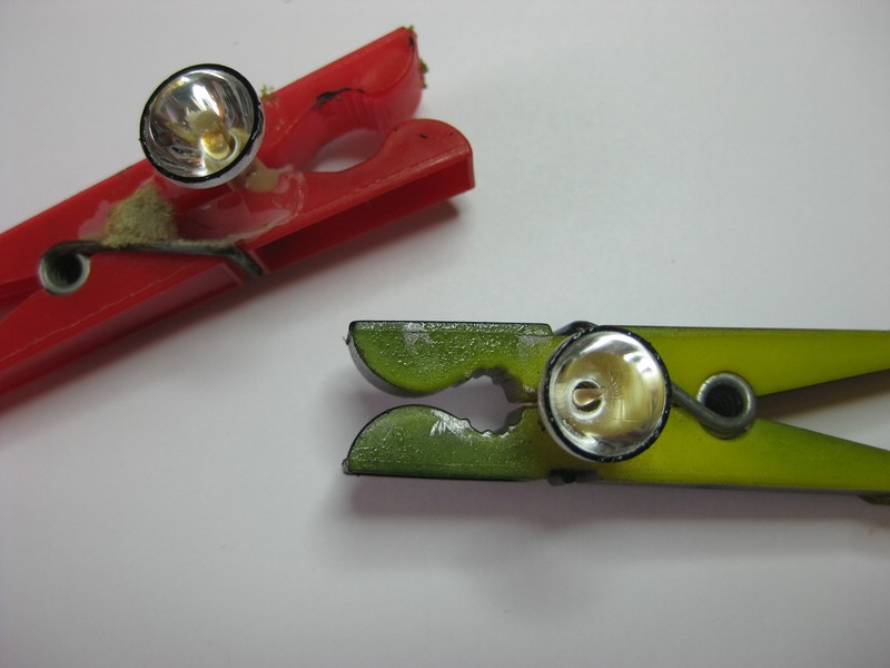

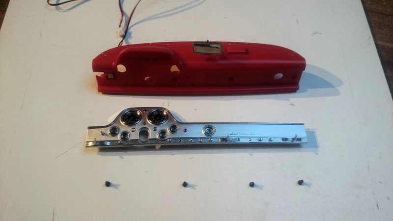

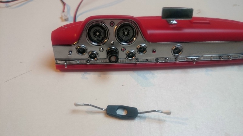

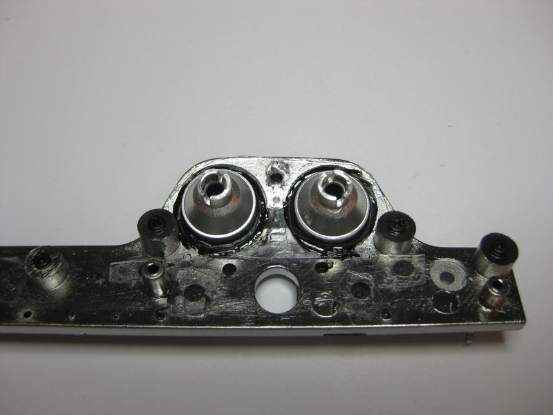

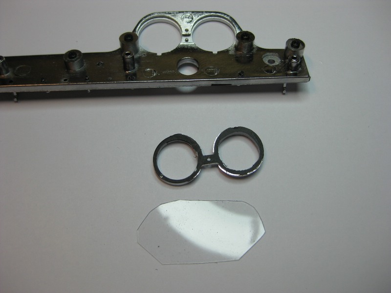

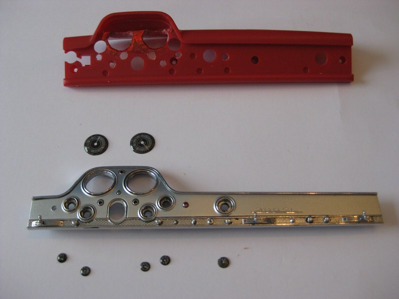

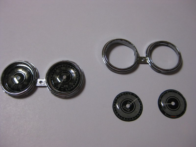

Gerne,
Als erstes habe ich die Ziffern mit einen Uhrmacherschraubendreher entfernt, einfach drunter schieben und anheben.
Danach Schalttafel und Amaturenbret zusammen stecken und mit 3mm Bohrer in die Einfassungen der 5 Anzeigen(Tank,Uhr usw) bohren.
Die 3 Leuchten beim Tacho und Drehzahlmesser( 2x rot und 1x grün) mit 0,5mm von Hand vorbohren, danach mit 1,5mm aufbohren.
Beim Tacho und Drehzahlmessereinsatz habe ich die Rückseite solange geschliffen, bis nur die Ringe übrig bleiben.
Die Löcher von hinten mit Folie (ist von einer Blisterverpackung) schließen.
Den Rand von 2 Reflektoren für 3mm LED, mit schwarzer Farbe bemahlen.
Beide Reflektoren aufkleben.
Danach werden die LED eingeklebt. da ich davon ausgehe das,dass Fahrzeug die gleiche Spannung bekommt wie der Aston Martin DB5,also 4,5Volt, habe ich immer 2 LED in Reihe geschaltet.
Und diese Pärchen werden dann immer an die Batterie angeschlossen.So benötigt man keine Widerstände,bzw. besser weiß ich es nicht.
Kurz vor dem zusammenbau des kompletten Fahrzeuges werde ich das ganze an den Schalter des Schaltbrettes anschließen.
Man beachte die "saubere Kabelverlegung" :D
Ich vermute das ich das Teil 50 ( noch nicht vorhanden wg. Abo )ändern muss, weil wohl die obere Strebe stören wird.Sieht man danach eh nicht mehr.
Ich hoffe das ihr mir ein wenig folgen konntet? Vielleicht kann dies auch als Anregung für eine leichtere bzw. bessere Idee genutzt werden.
Würde mich freuen, den ich habe noch 3 Schalttafeln in Reserve für weitere Versuche.
Fragen beantworte ich gerne.
Hans-Jörg

Danke für die schöne Anleitung.

Sonntag, 20. Dezember 2015, 20:09
Hallo Hans - Jörg,
besten Dank für die detaillierte Beschreibung deiner Arbeit, das ist vorbildlich.
Dabei kam mir der Gedanke, ob es eventuell möglich wäre,das Ganze über nur eine LED realisieren zu können.Möglicherweise so,wie bei den Loks der Modelleisenbahnen.Also über beleuchtetes Plexiglas.
1 824
Montag, 21. Dezember 2015, 09:36
Hallo Peter,
auch eine gute Idee. Hatte auch darüber nachgedacht eine Rückwand mit Alufolie zubekleben und damit die Rückseite des Schaltbrettes zuschliessen.
Dann würde vielleicht auch eine LED oder zwei ausreichen, da das Licht von der Alufolie abgestrahlt wird.Die Ziffernblätter sind gut Lichtdurchlässig und sehr stabil.
Die Helligkeit des Lichtes läßt sich über Widerstände dimmen oder man beklebt die gebohrten Löcher im Amaturenbrett mit etwas dunklerer Folie.
Möglichkeiten gibt es bestimmt noch genug.Bin gespannt. Versuch macht Klug! :idee:
Ich wünsche allen ein Frohes Weihnachsfest und schöne besinnliche Basteltage.
Hans-Jörg
