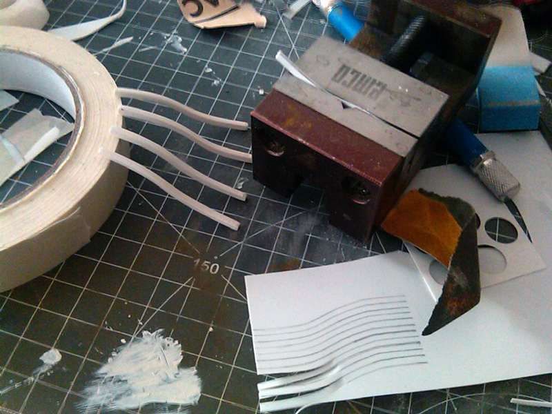

1 798
Montag, 11. Februar 2013, 12:50
so...und auch heute wieder ein bild.....oder sagen wir das erste.
ich muss mich ja nun ranhalten, nachdem in der vorigen prunksitzung der körry-plan beschlossen wurde.
hier nun ein bild mit MEHRwert
links auf der krepprolle zum trocknen, die grundierten fertigen gebogenen balken.
rechts der 0,5mm sheet streifen aus dem ich die balken gemacht habe.
da es schwierig ist (mit meinen werkzeugen) dickes sheet zu schneiden, behelfe ich mir mit mehreren dünnen lagen,
die ich zusammenklebe und dann in den mini-schraubstock (oben rechts) spanne.
so habe ich auch die gesamten spanten und futtocks hergestellt. :smilie:
sieht zunächst nach sehr viel mehr arbeit aus.....isses aber nicht. die dünnen scheiben kann man sehr präzise ausschneiden
und wenn man beim zusammenkleben nix verkackt, ist alles wunderbar!!!
der röler
1 799
