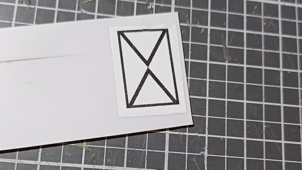

Du könntest das "F" ja auskreuzen oder ein Tunnelportal andeuten. Ansonsten, laß es. Die wenigsten kennen sich damit aus.
Gruß Henrik
152
Montag, 28. August 2023, 15:53
:D Das ist die Idee ... Wird einfach außer Betrieb gesetzt :ok:
Ein Tunnelportal hatte ich auch schon mal im Sinn, allerdings um nur einen Wagen an den Zug hängen zu müssen (der Rest im Tunnel). Ich habe mich dann aber doch für eine Leerfahrt entschieden. Wie ich mich kenne wäre das Dio dann niemals fertig geworden :pfeif:

Ach ja Ingo, die Vorsignaltafel am Vorsignal nicht vergessen.

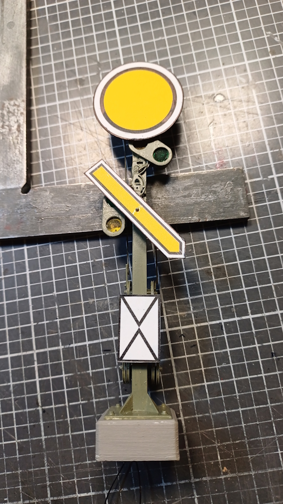

Ist in Arbeit:
Aber wahrscheinlich muss ich das Decal nochmal drucken, das wollte erst nicht so richtig halten und hat dann eine kleine Falte geworfen :motz: Mal sehen wie es nach dem Zuschnitt und Altern aussieht :nixweis:

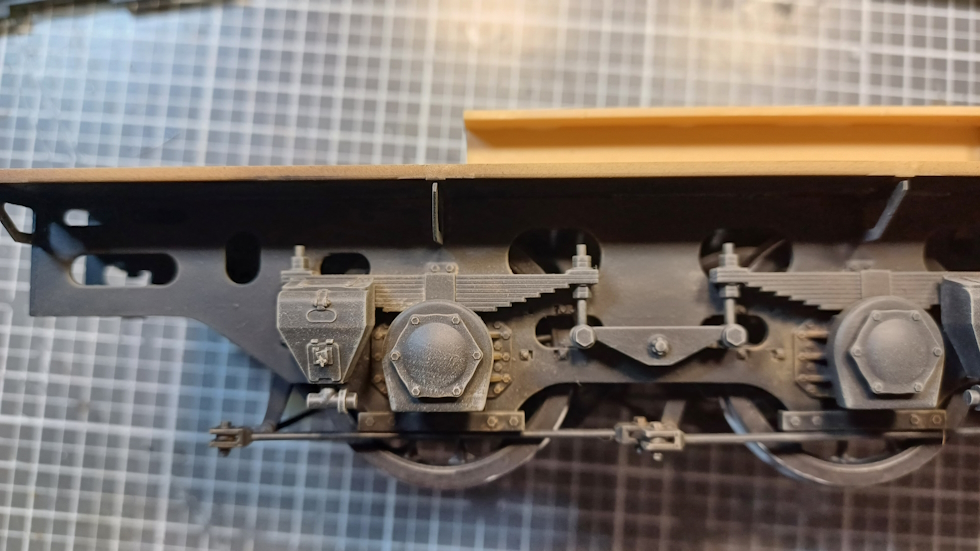

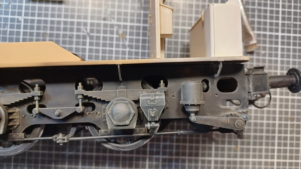

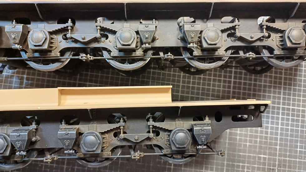

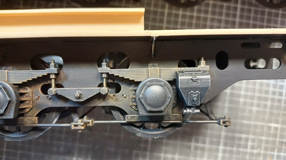

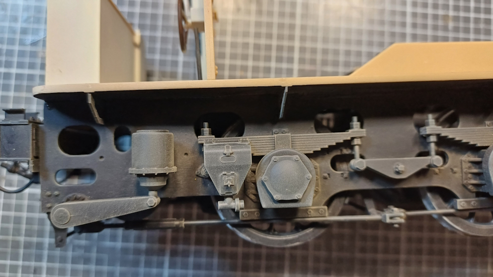

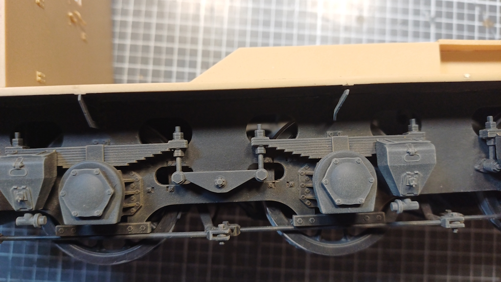

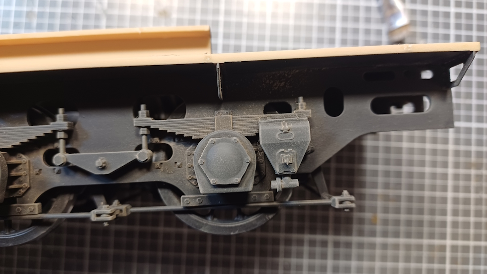

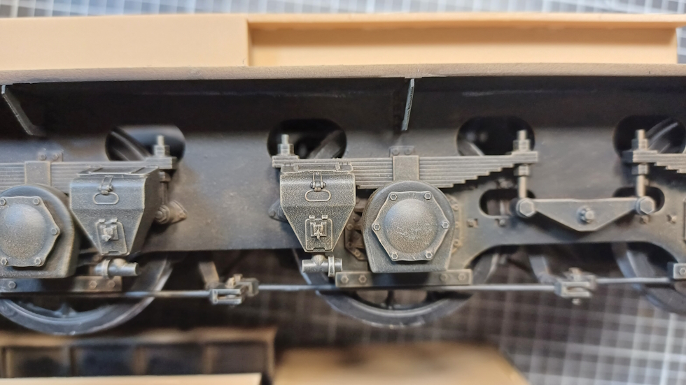

gestern war mir mal wieder nach ein wenig Pinselarbeit, also habe ich mich weiter um die Fahrgestelle gekümmert 8)
Als erstes wieder mit dem Tamiya-Weathering-Set und verschiedenen Braun- und Rosttönen in einer Art von Trocken-Malen das Ganze ein wenig auf Alt getrimmt, dann verschiedenen Kreiden mit Grau-, Grün- und Gelbtönen auf 80er Schleifpapier gerieben und die Mischung mit dem mittelgroßen Schminckpinsel aufgetragen und mit dem ganz großen ein wenig harmonisiert. Hier mal ein paar Bilder ohne weitere Worte:
Mit was ich als nächstes weitermache zeige ich euch beim nächsten Mal.

165
Freitag, 1. September 2023, 06:25
Ganz große Klasse, die Alterung!! Die Idee mit der Kreide auf dem Schleifpapier werde ich auch mal ausprobieren, das klingt irgendwie ziemlich genial ...
Aktuell im Bau:
166
Freitag, 1. September 2023, 06:39
Moin Ingo,
So muss das, mit dem Fahrgestell, denn so sehen die Loks schon nach wenigen Tagen im Einsatz aus. :thumbsup:
Das hast du wirklich sauber hinbekommen, bzw. dreckig :respekt: :dafür:

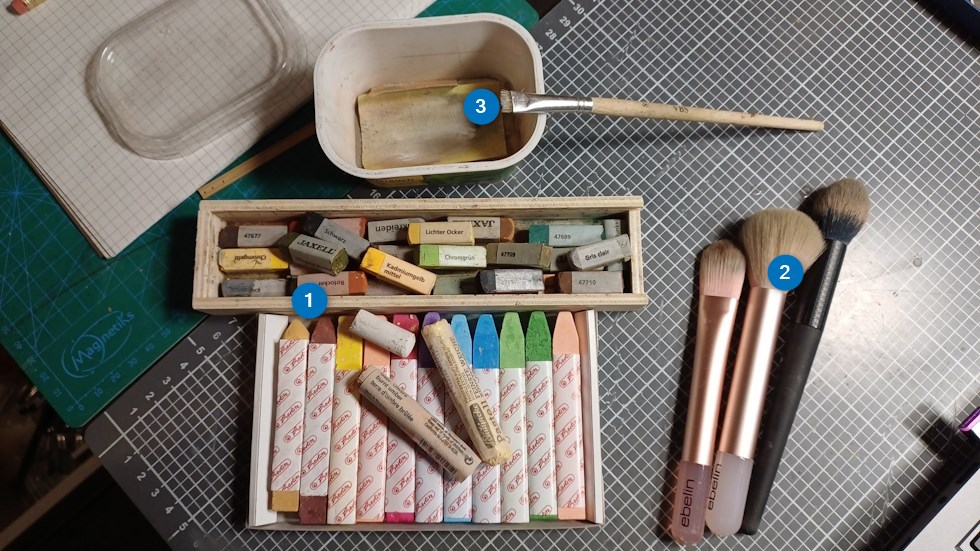

@Uli:
Ich kann die Methode nur empfehlen und bin begeistert wie einfach das Ganze geht. Man braucht auch wirklich nicht viel, schon gar keine teuren Kreiden oder Pigmente. Ich habe zwar Marken-Pastellkreiden im Einsatz, aber das sind die Reste die meine Frau nicht mehr verwendet. Ansonsten gehen problemlos die billigen Kreiden aus dem 1€-Shop.
Mein Sortiment:
(1) Kreiden
(2) Schminkpinsel aus der Drogerie
(3) Dose und und Schleifpapier zum Reiben, harter, gekürzter Pinsel zum auskratzen
Die Verwendung ist auch super einfach:
Das Modell selbst sollte entweder mit matten Farben lackiert sein, oder eine Schicht matten Klarlack haben. Darauf haftet die Kreide am besten. Die gewünschten Kreide-Farben über dem Schleifpapier reiben und mit dem harten Pinsel in die Dose kratzen. Dort mit den kleineren Schminkpinseln aufnehmen und "ausklopfen". Zum Auftragen einfach auf dem Modell Tupfen, Pinseln (wie beim Trockenmalen) oder nur leicht "streicheln", je nachdem wie viel oder wenig Kreide aufgebracht werden soll. Am Ende gehe ich gern nochmal mit dem großen Pinsel ohne Kreide drüber. Das Verteilt die Kreiden gleichmäßiger auf dem Modell. Durch das Tupfen kann man auch punktuell mehr "Staub" aufbringen, auch nach dem Harmonisieren mit dem großen Pinsel, und so einzelne Stellen hervorheben oder andersfarbig zu gestalten. Bei mir zum Beispiel um die Räder herum um den Bremsstaub darzustellen. That's it 8)
Und wenn das Ergebnis nicht gefällt? Einfach mit Wasser abspülen und nach dem Trocknen nochmal von Neuem probieren :D
Ganz am Ende kommt eine Schicht Klarlack zum fixieren drauf (so wenig Druck wie möglich oder großer Abstand beim Airbrushen ;) ).

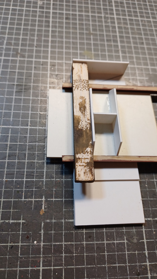

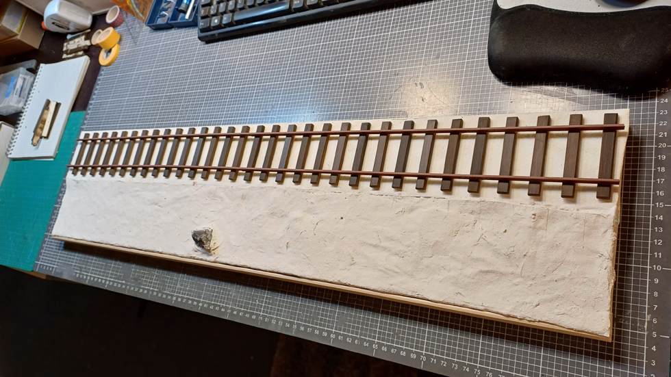

Da ich aus diversen Gründen noch immer auf meine Decals warte, habe ich mich mal wieder dem Thema Gleis gewidmet. Am Ende dieses Posts hatte ich ja schon mal begonnen, die ersten Schwellen auf der Base zu verlegen. Das habe ich aber im Nachhinein wieder abgerissen. Es ist einfach zu aufwändig, alle Schellen exakt in allen drei Dimensionen auszurichten. Darum dachte ich mir, ich mache es einfach andersrum. Betrachtet man es von der anderen Seite, dann ist eine Dimension ja schon von den Schienen gegeben. Legt man diese auf den Kopf, dann müssen die Schwellen nur noch in gleichem Abstand, mittig und parallel aufgeklebt werden 8)
Nur!
:lol:

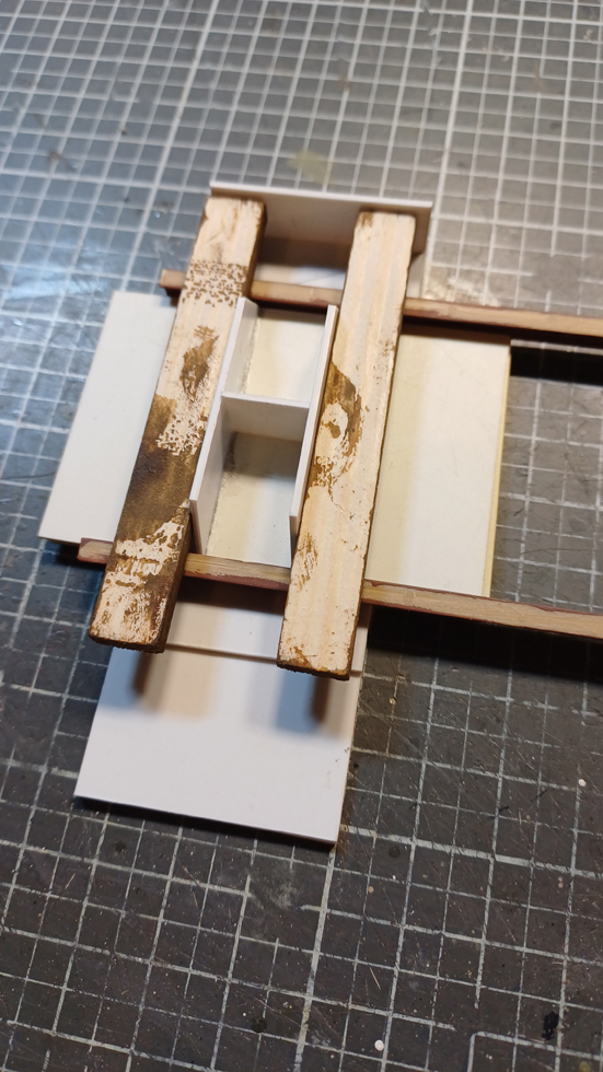

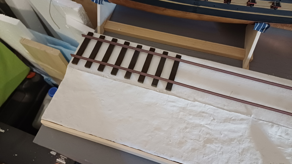

Gar nicht so leicht. Darum habe ich mir Poly aus der Restekiste geschnappt und eine Hilfskonstruktion gebaut:

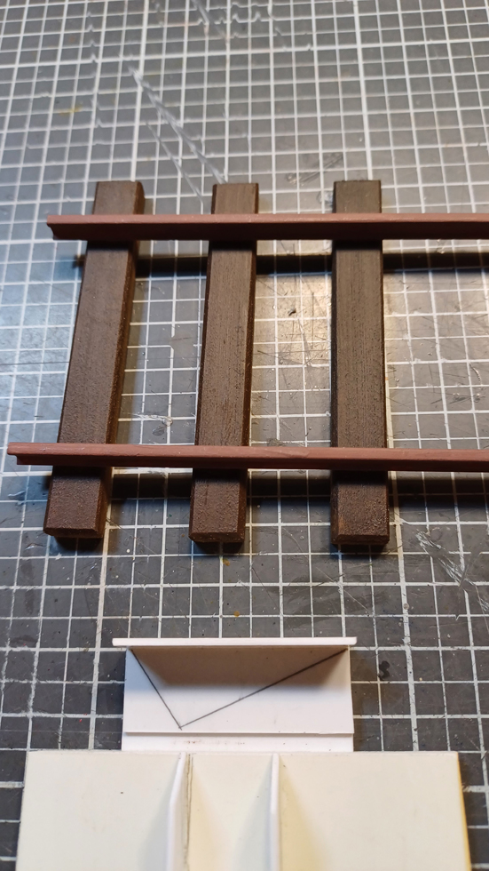

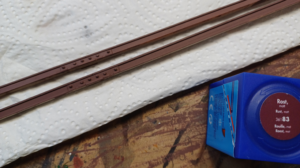

Bevor die Operation "Schwellen" los gehen kann, müssen die Schienen lackiert bzw. grundiert werden. Dazu nehme ich Revell Aqua 83 Rost:
Was haben die bei Revell eigentlich geraucht, um solche Farben zu sehen? Wenn das Rost ist, dann ist der Himmel grün :lol: Egal, kommen ja eh noch Pigmente drauf und als Grundierung geht es.

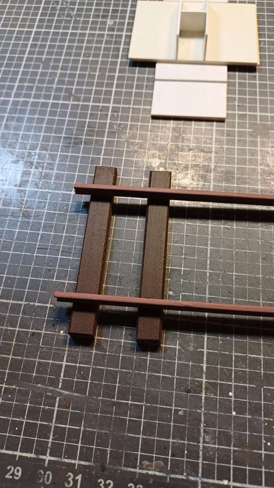

Los gehts. Die beiden Schienen in meine Konstruktion eingelegt:
Auf die richtige Länge ausgerichtet, zwei Tropfen Sekundenkleber und die erste Schwelle am linken und oberen Anschlag angelegt und festgedrückt:
Zwei Tropfen Sekundenkleber und rechts an den Anschlag die zweite Schwelle:
Der Sekundenkleber ist Ratzfatz fest und das Gleis kann nach oben herausgenommen werden:
Beim wieder einlegen kommt die zweite Schwelle jetzt an den rechten Anschlag. Die Konstruktion wird vorher aber um 180° gedreht, dass der obere Anschlag jetzt unten ist. Sollte doch ein geringer Winkelfehler vorhanden sein, so gleicht er sich jetzt wieder aus. Dann die dritte Schwelle mithilfe des linken und jetzt unteren Anschlags aufkleben:
So geht es nach und nach weiter:
Sieht bis jetzt schon mal ganz gut aus:
Bis zum kompletten Gleis fehlen aber noch ein paar Schwellen, das zeige ich euch dann beim nächsten Mal.

Welchen Schwellenabstand hast Du genommen und wie machst Du das mit den Kleineisen?

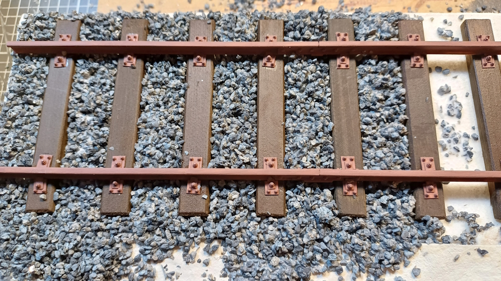

Der Abstand zwischen den Schwellen beträgt 15mm, das ist eineinhalbfache Schwellenbreite. Das ist 2mm weniger als der maßstäbliche Abstand von 17mm bei 60cm im Original.
Für die Kleineisen habe ich eine Idee aus Draht, muss aber erst ein paar Versuche machen, ob es auch klappt :nixweis:

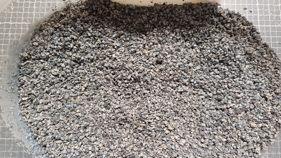

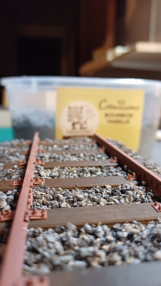

Für ein ordentliches Gleisbett braucht man auch Schotter. Also habe ich mein Allzweckgranulat wieder eingefärbt, wie ich es auch schon für das Gleisbett der 86er gemacht habe. Diesmal habe ich aber nur drei Farben verwendet. EInfach die Farben in die Behälter über das Granulat gekippt, einen Schluck Revell Aqua-Color-Mix dazu und kräftig umrühren:
Nach dem Trocknen die drei Behälter zusammenschütten und kräftig mischen. Fertig!

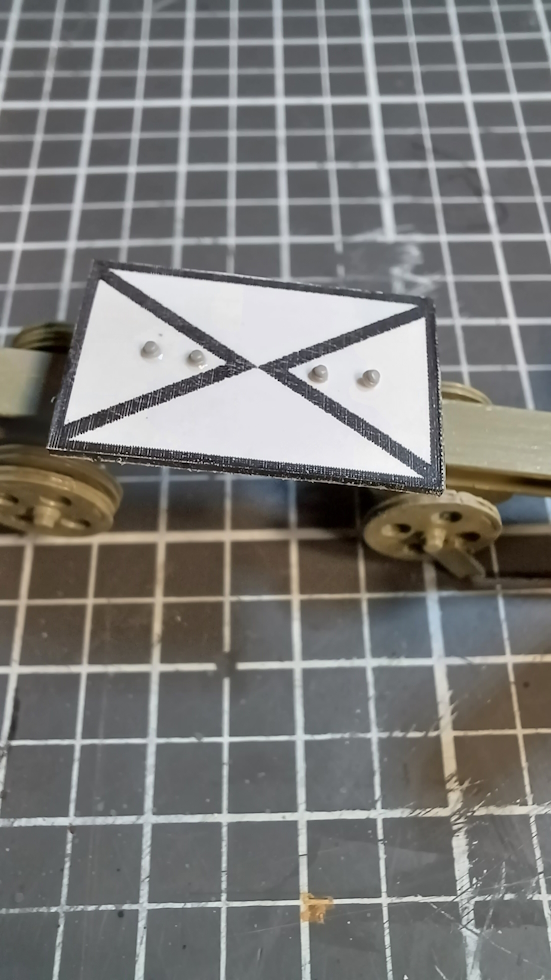

Die Vorsignaltafel:

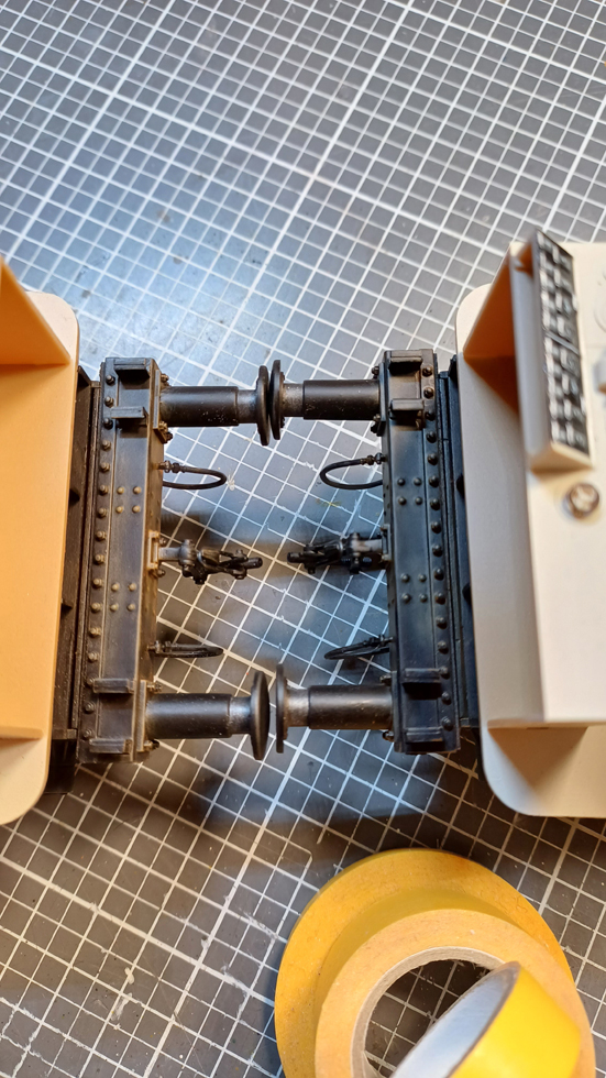

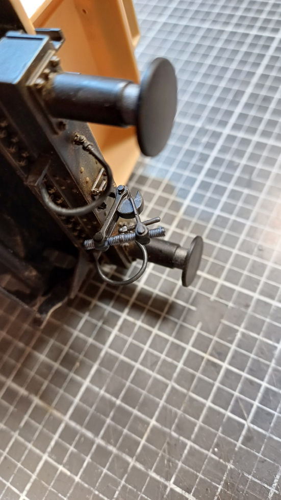

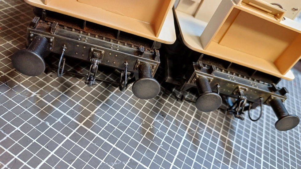

Die Pufferbohlen haben ein wenig Rost bekommen, die Pufferflächen eine Runde Gun-Metal für den schönen Glanz:
Die Bremsschläuche sind mit Anthrazit bemalt, Der bewegliche Teil der Puffer mit Silber aus dem Tamiya-Weathering Set abgebürstet:
Die Gewindestangen vom Kupplungsgestänge sind auch gefettet und schimmern schön bläulich:

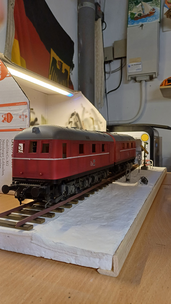

Mittlerweile sind alle Schwellen unter den Schienen und das komplette Gleis auf der Base. Durch die Perspektive täuscht der Abstand zwischen den Schwellen:

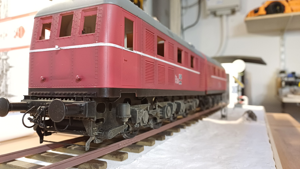

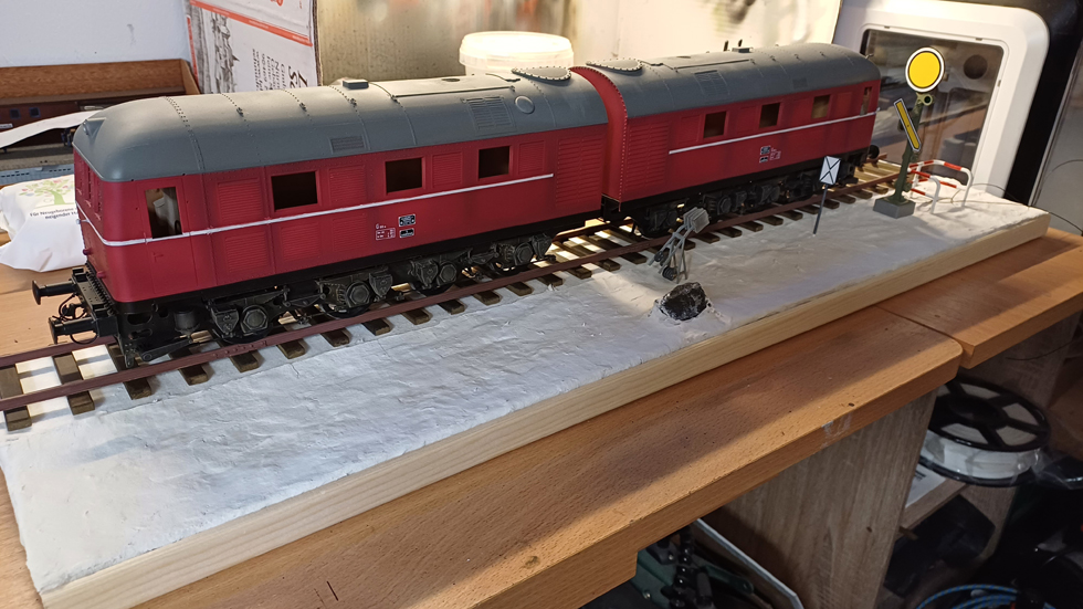

Und dann war es Zeit für eine Stellprobe. Also die Gehäuse auf die Fahrwerke aufgesetzt und diese dann auf die Gleise. Die Accessoires dazu und ein paar Bilder gemacht:
Das wird 8)
Auf dem letzten Bild erkennt man auch schön den Unterschied zwischen eingestaubt mit Kreide (Fahrwerk) und ohne Staub (Pufferbohlen). Und wer noch genauer hinschaut erkennt, dass die Stellprobe vor den Restarbeiten an den Pufferbohlen war :pfeif:
Wie es weiter geht, zeige ich Euch beim nächsten Mal.

Die Vorsignaltafel solltest Du direkt unten am Vorsignal anbringen.
Erst hatte ich Zweifel ob es mit den Seilscheiben passt, aber nach einer Stellprobe geht es doch (nur lose aufgelegt):

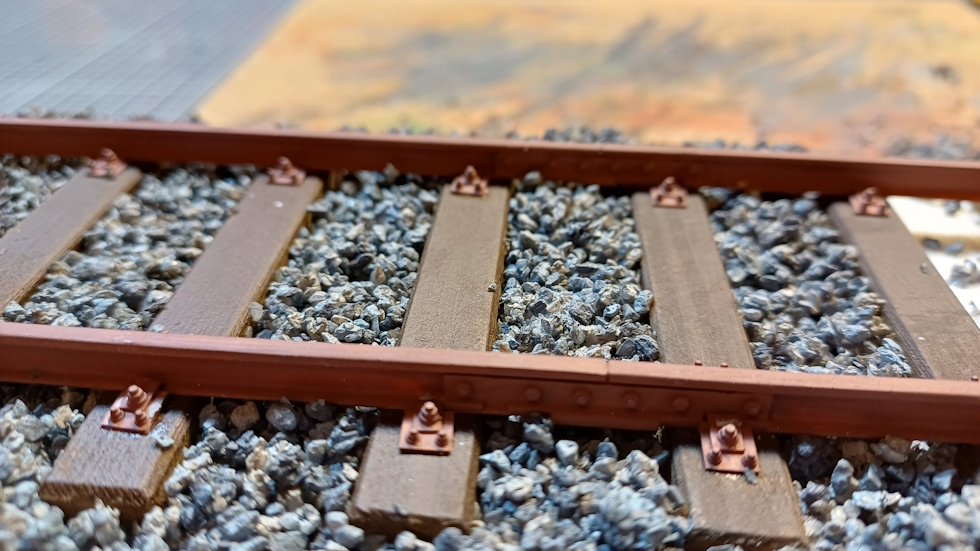

Danke für den Link mit den Kleineisen Henrik :hand:
Leider sind sie im Moment nicht auf Lager und 24€ ausgeben (ich brauche 2 100er-Pakete)? :nixweis:
In Anlehnung an diese Variante:
Quelle: Wikipedia
Werde ich meine Kleineisen so bauen:
Insgesamt acht Stück habe ich schon, das reicht für zwei Schwellen. Fehlen also nur noch 116 8)
Davon erzähle ich euch aber beim nächsten Mal.

An der Vorsignaltafel, hättest du ja auch noch Abstandshalter anbauen können, wen es nicht gepasst hätte, nur mal so als Anregung. :grins:
Das mit den Kleineisen wird gut und das es nicht so ganz Original wird, kann man verschmerzen, es gibt sie ja auch beim Original in den unterschiedlichsten Ausführungen.
Allerdings bist du beim Anbringen der Schrauben nicht zu beneiden, eine Strafarbeit, wird das. :cracy:
176
Montag, 4. September 2023, 10:05
Moin Bernd,
selbstverständlich sind Abstandshalter hinter der Vorsignaltafel 8)
Meine Bedenken gingen in Richtung Höhe. Kommen die Seile noch unter der Tafel durch ohne das entweder der Langsamfahrflügel die Tafel oder die Tafel den Flügel überdeckt 8)
Aber das passt :ok:

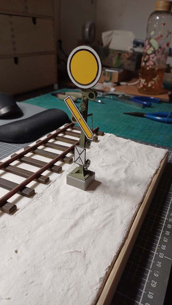

Deine Eigenbau-Kleineisen sehen gut aus. Das paßt. Die Vorsignaltafel muß nicht zwingend am Mast sein, aber unmittelbar vor dem Signal. Aber reicht so. Platz für die Drahtzüge ist ja noch vorhanden.
Gruß Henrik
178
Mittwoch, 6. September 2023, 10:19
Moin Moin,

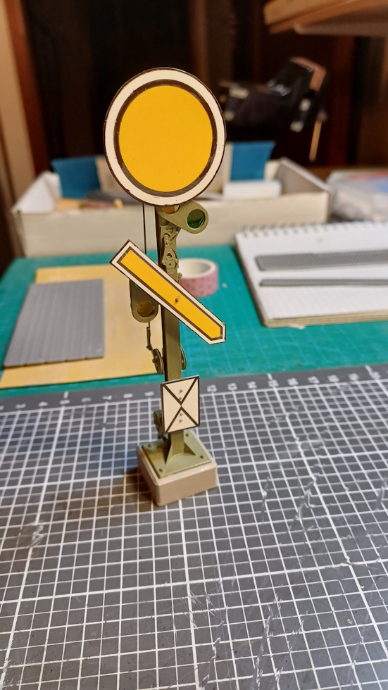

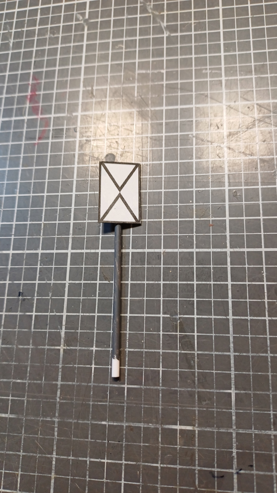

[..] Die Vorsignaltafel muß nicht zwingend am Mast sein [..]
Muss nicht ... aber kann 8)
Genau da ist sie jetzt gelandet, auf zwei Abstandhaltern:
Das Ganze natürlich ordentlich mit vier 0,8er Schrauben befestigt. Die Schraube ganz rechts wurde nach dem Bild gerichtet. (Im Makro sieht das Druckbild von meinem Tintenspritzer gruselig aus :pfeif: ):
An das Fundament kam ein Rohr in dem die Kabel für die Beleuchtung verschwinden:
Und so steht es jetzt da:
Stellprobe auf der Base:

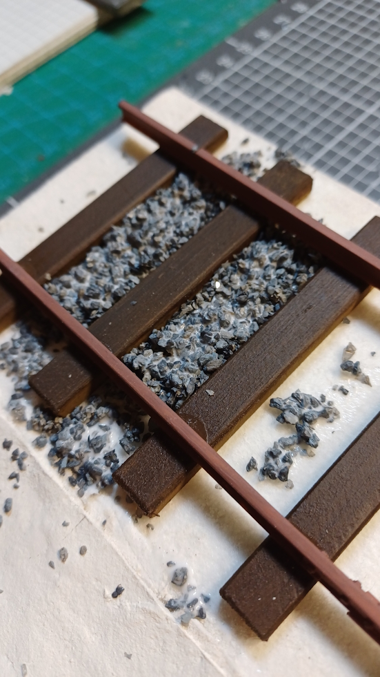

AM anderen Ende habe ich angefangen zwischen den Schwellen ein wenig Schotter zu streuen. Das eingefärbte Granulat verteilt und mit ordentlich Weißleim-Wasser-Mischung über pinselt. Daher der Glanz und die milchigen Ränder auf dem Bild:
Hier werde ich aber noch ein paar Runden brauchen, bis alles aufgefüllt ist :huh:
