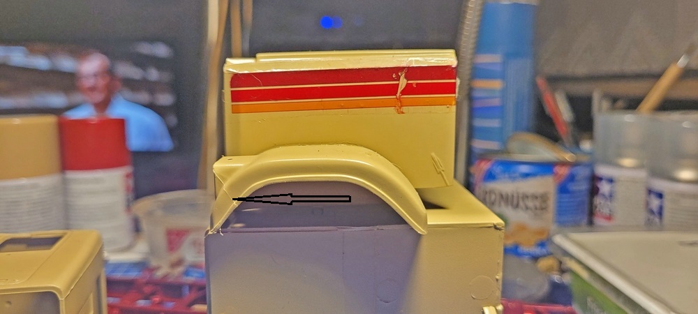

Mal eine kleine Anfrage, Bernd:
Ist das von Dir gewollt? Oder hast Du das schlicht und einfach vergessen zu entfernen?
Alles andere drumherum ist farbmäßig toll geworden.
Über das Anbringen von Decals will ich mich nicht äußern, denn das ist für mich ein Horror. Die gehen aber auch schnell kaputt, das ist so ein richtiger Fuckelkram.
Kriegt man das kaputte Decal eigentlich so ohne weiteres wieder ab oder ist das mit einer nachträglichen Neulackierung verbunden?
Gruß Joachim

Vergessen Joachim, einfach vergessen :bang: , aber nun war die Gelegenheit doch noch günstig um es zu ändern, Danke für den Hinweis. :hand:
Solange da nichts zum Sichern drüber ist, über den Decals, ist das kein Problem, ca. 10 min in Wasser einweichen und dann mit einem milden Reiniger und einem Hauhaltschwamm abwischen, retten kann man das eh nicht und es ist auch immer von der Verwendeten Folie abhängig, ob man schleifen und lackieren muss. Das muss man dann ausprobieren. :nixweis:

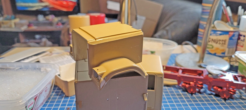

Als nächstes habe ich dann die Naht noch verschliffen.
Das hat jetzt nur etwas Zeit und ein wenig Farbe gekostet, dann wurde es gewaschen, getrocknet und bei lackiert.
So kann es nun bleiben und heute nach dem Doc und dem Mittagessen, soll es einen neuen Versuch geben die Streifen aufzubringen, das ist dann aber wieder das Thema für morgen.

um ganz ehrlich zu sein, wirklich sauber ist die Naht jetzt auch nicht :nixweis:
Du hast doch deine Schleifstäbchen, da kommt man doch an der Seite vom Lampengehäuse gut ran. Die Naht steht noch genau so wie Joachim gezeigt hat ...

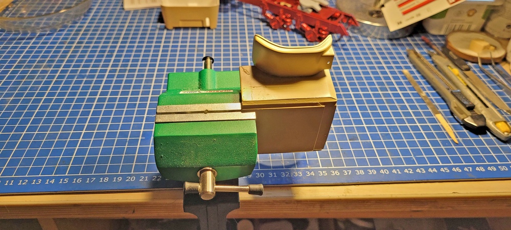

ich würde dieser Naht erst einmal mit einer Feile auf den Leib rücken, damit das Grundübel erst einmal weg ist. Den Rest kannst Du dann mit Schleifpapier erledigen.
Um den nötigen Druck ausüben zu können, versuch mal ob Du die Spritzwand zwischen Motorraum und Kotflügel so in den Schraubstock einspannen kannst, das die Vorderkante
des Kotflügels auf den Backen des Schraubstocks mit aufliegt. Ob es Dir hilfreich ist? Ich weiß es nicht, hoffe es aber.

Da braucht es keine Feile Joachm, weil es diese Naht gar nicht mehr gibt, ich sehe das ja nun mal besser hier und fühle da auch nichts.

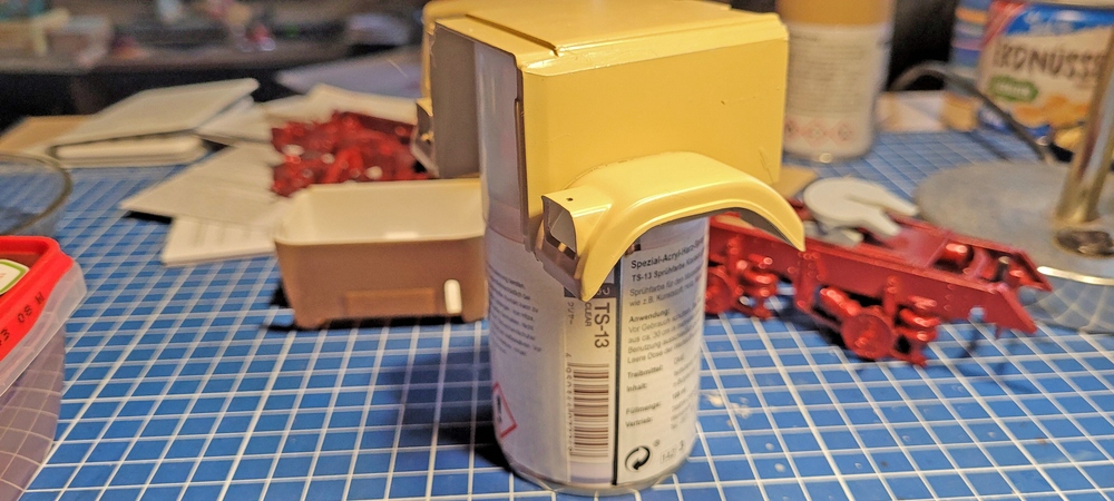

Ich habe das nun nochmal, mit 400ter Papier nass angeschliffen, dann mit 1000der geglättet.
anschließend ging es zum Waschen.
Dann wurde es noch mal bei gespritzt.
Als nächstes wurde die Haube noch mal einspannt um die Decals anzubringen,
Nur hat das dann gestern nicht mehr geklappt, da werde ich dann heute dran gehen, wenn ich von der Ergo zurück bin.

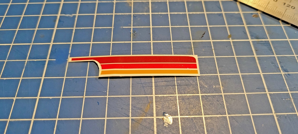

Die Decals Heiko, die sind diesmal ein echtes Geduldsspiel. :cracy:
Warum fragt man sich da, einfach ausschneiden ins Wasser und drauf damit. Nur geht das mit dieser Folie nicht so einfach.
Ausschneiden, klar und nach Möglichkeit, möglichst sauber, dann ein paar Sekunden ins Wasser, mehr als 30 Sekunden brauchen sie nicht. Dann die Stelle befeuchten wo es hin soll, dann noch mal Wasser drüber, so kann man sie auch noch etwas hin und herschieben und auch nicht andrücken, das geht nur schief, also einfach nur trocknen lassen, auch und gerade wenn noch Weichmacher drauf ist.
Das sieht nach dm trocknen, dann so aus.
So kann man es noch ein bisschen korrigieren, nur sollte man keine Falte rein schieben, da ist dann die Farbe weg und man kann es neu machen.
Ausschneiden sollte man das mit einem ganz kleinen Rand und vorher natürlich sauber gearbeitet haben.
Das war dann auch mit das schwierigste Teil, der Streifen. Beim ersten mal ist mir der kleine Streifen umgeschlagen, da war dann ein knick drin und man hat es kaum mehr auseinander gebracht, beim zweiten mal hat es dann geklappt.
Selbst MKK hat sich wegen meiner flucherei Versteckt. :abhau:
Fast trocken sieht das nun so aus und wird auch so bleiben, evtl. noch etwas Weichmacher, damit sich kleine Unebenheiten noch raus ziehen, wenn nicht dann auch gut, so kann es bleiben.

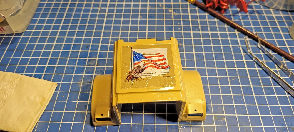

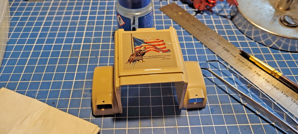

Danke Eugen :five: , ja es geht so, nur gestern habe ich mich total Verrechnet und dann auch noch Pech gehabt.
Zuerst habe ich, ungefähr da, wo die weißen Streifen, Sterne und der Kopf des Adlers ist, ein Stück weiße Folie blanko aufgebracht.
Darüber dann das Decal, mit der durchsichtigen Folie.
Ein Satz mit X, das wahr wohl nichts, setzen 6, so geht es also nicht und ich war schon froh das ich hier nicht vorher in Weiß lackiert habe.
Also auf ein neues, alte Decals runter und neue Decals gedruckt und versiegelt, nur gerade als ich sie hohlen wollte, habe ich einen Behälter mit Wasser, umgestoßen und alles über die Deals drüber. :bang: :motz:
Funktionieren werden die so nicht mehr, also eben noch mal neu gedruckt.
Muss jetzt noch versiegelt werden und dann kann es weiter gehen, aber der Ärger war ganz auf meiner Seite. Nun mal sehen wie weit ich heute überhaupt komme, das ist aber schon wieder das Thema fürs nächste mal.

vielleicht werde ich jetzt gesteinigt, aber wenn ich mir das erste Bild anschaue, war doch da schon klar, dass das nichts wird :nixweis:
Die Idee ist gut, nur das Herangehen bedarf ein wenig Überarbeitung. Nimm dein Grafikprogramm, rahme die Flagge so genau wie möglich ein (dann hast du auch den Adlerkopf mit drin), und ziehe eine dünne Linie. Das dann auf der weißen Folie ausdrucken und nach dem Fixieren und Trocknen genau auf der Linie ausschneiden. Die Decals passgenau an der richtigen Stelle übereinander legen, vielleicht mit einer Sicherungsschicht Klarlack dazwischen.
So würde ich es machen ...

Bilden sich da Rissen und Falten?

Ich sehe da keinen Zeckenteppich, ist auch kaum möglich da meine kleine keine hat, dafür hat schon der Tierarzt gesorgt.
Und wegen ein paar Zehntel Millimeter, rege ich mich nicht auf und mache schon gar nichts neu, wenn du das machen willst Simon ok, ICH nicht.
Zum Glück keine Risse Ingo, Falten ja, die meisten haben sich dann auch wieder glatt gezogen, aber wenn die Farbe weg ist, ist sie weg, das bleibt nun aber auch so, zu dem ich wenn ich das nochmal entferne, nur die anderen Deals beschädigen würde und viel klare Folie habe ich auch nicht mehr. Die weißen Flecken sind Überreste von der weißen Folie und doch stärker zu sehen als geacht, aber bleibt nun auch so.
Dann habe ich noch die andere Seite, mit den Streifen versehen und später kam noch die Firmenbeschriftung dazu.

Moin Bernd,
[..] das bleibt nun aber auch so [..]
... manchmal verstehe ich dich nicht :nixweis:
Du spendierst so viel Aufwand, Zeit und Mühe in deine Modelle und dann akzeptierst du dieses Ergebnis.
