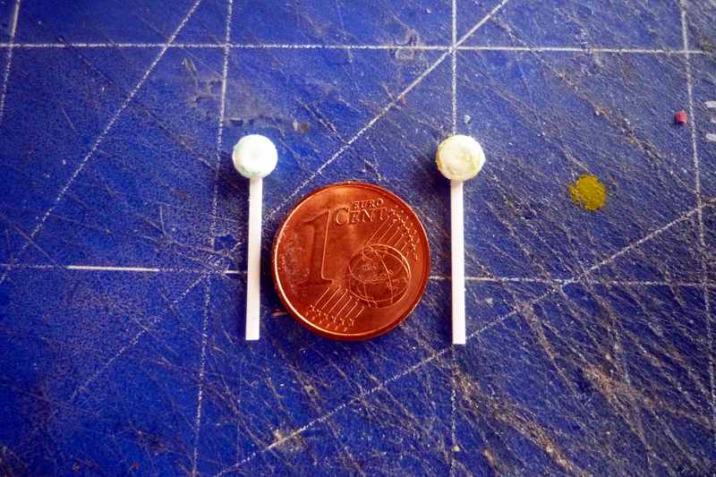

Zum besseren vorstellen: So sollte das aussehen: https://www.panzer-modell.de/referenz/in…lf_san/011g.jpg . Hat nicht wirklich gut geklappt, das sei vorab schonmal gesagt, aber für mich ausreichend ;( .
Zuerst wurde die Teile rund geschliffen und gleichzeitig auch noch meine Fingernägel manikürt :pfeif: . Dann hoch jeweils eine Haltestange von hinten angebaut, natürlich länger als nötig da diese gleichzeitig mein Halter zum lackieren ist:
Nun ging es ans lackieren, die Stoßstange mit Leuchten Bronzegrün, die Stoßstangenecken in Anthrazit und die LaLü-LaLa's in SM-Schwarz um etwas Farbe darein zu bringen. Nur erkennen tut man das nicht wirklich. Egal:

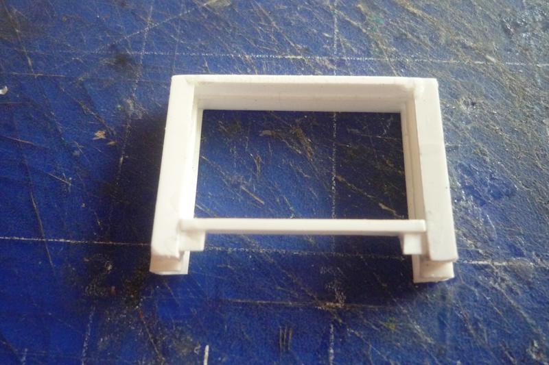

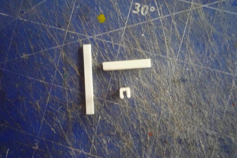

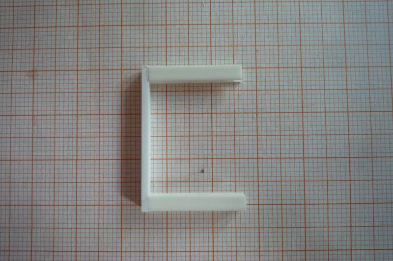

Zuerst habe ich dafür aus Eckrohr-Profilen zwei Längstrager abgeschnitten und da eine Seite raus geschnitten, rechte Seite einmal liegend und einmal hochkant gestellt, dazu ein einfacher Querträger, links zu sehen:
Das ergibt dann das Grundgerüst, wieder auf Millimeterpapier ausgerichtet:

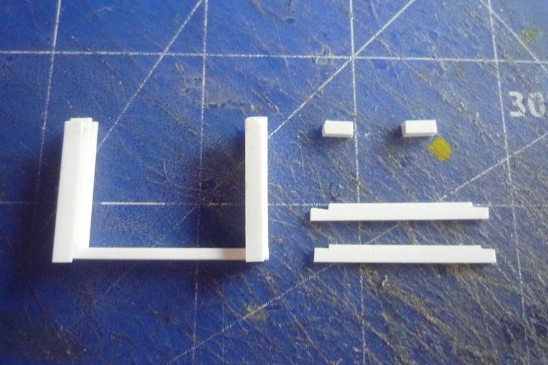

Hierauf kommen dann jeweils Winkelprofile die Vorne mit einer Querplatte abgeschlossen wurden:
Hier sind diese schon aufgeklebt und daneben liegen 2 kurze Profilstücke und 2 längere die dann auch hier Querträger darstellen sollen:
Wieder alles zusammen geklebt sieht was Werk dann so aus, die 2 kurzen Stücke bekamen hier noch eine Schräge zugefügt:

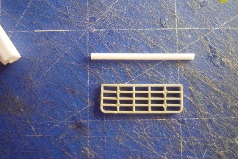

Fehlt noch die Trittstufe. In echt ist auch die auf eine Art Schlitten montiert wie das Ersatzrad. Allerdings habe ich hier auf die Nachbildung verzichtet weil man den nur ausgefahren sehen würde, aber nicht eingefahren wie hier. Also habe ich mir es einfach gemacht, eine Trittstufe oder besser zwei aus der Restekiste geholt weil eine alleine zu jurz war und für drunter nur einen Rundstab abgelängt :

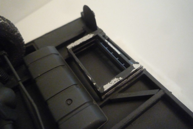

Fertig und so konnte Farbe drauf. Da das alles in echt wohl aus verzinktem Stahl besteht hält darauf wohl schlecht die Farbe, hier teilweise zu sehen ---> https://image01.gassmann-truck.de//01116….jpg?1620287321 und https://www.panzer-modell.de/referenz/in…lf_san/013g.jpg . Das wollte ich auch umsetzen, zum ersten Mal in meinem Leben. Also habe ich das alles zuerst mal in Silber lackiert, danach stellenweise Maskol aufgetragen und dann Bronzegrün drüber. Wieder abrubbeln und so schauts aus:

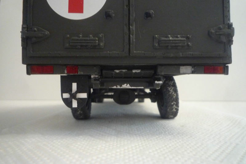

Die hinteren Kotflügel mussten gemacht werden, in Original mit einem leichten Knick aufdie ich allerdings verzichtet habe, es sind bei einfache gerade Platten. Ein Bild davon lohnt nicht. Das Abgasrohr stand auch noch auf der ToDo-Liste und dieses ist auch gebogen wie im Original. Hierzu habe ich das Evergreen-Rohr in heißes Wasser getaucht und dann zwischen den Fingern in Form gebogen. Dazu noch aus einer Alu-Verpackung einen Steifen als Halter zugeschnitten bekam ich dann diese Teile:
Und zusammen:

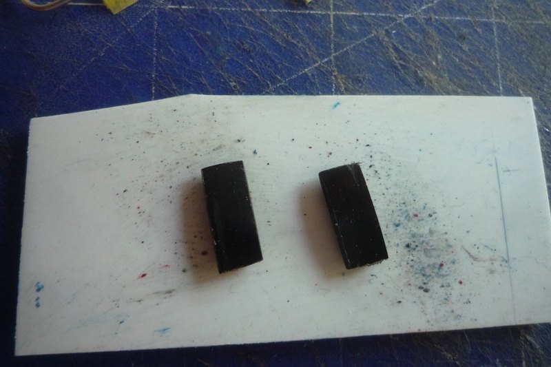

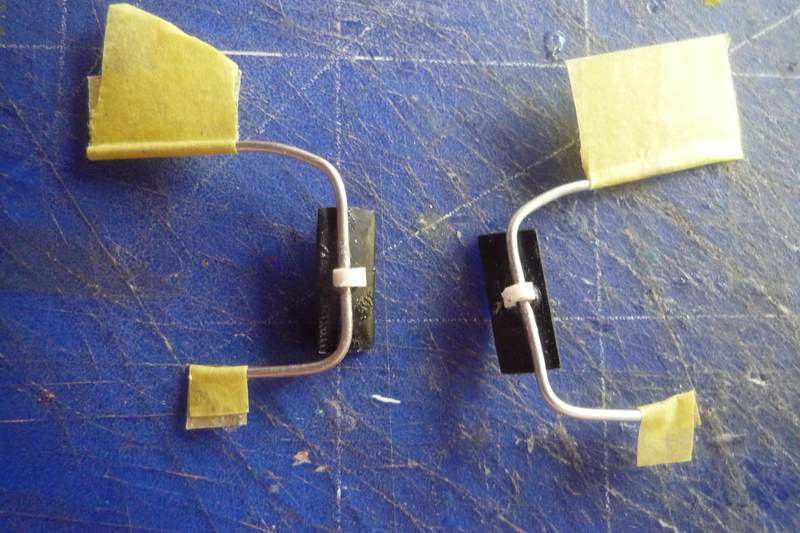

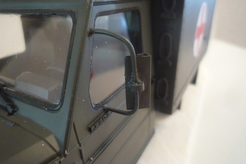

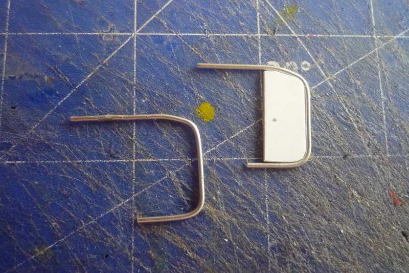

Nächster Punkt: Die Außenspiegel. Hierzu habe ich mir erstmal eine Lehre zugeschnitten:
Und daran dann einen 1mm Aludraht rum geformt:
Fehlten noch die Spiegel selbst, die fand ich im Restekarton, nur musste ich die etwas einkürzen:
Dran an den Halter und von Hinten mit einem Stück Halbrohr versehen:
Und das ist das Ergebnis:

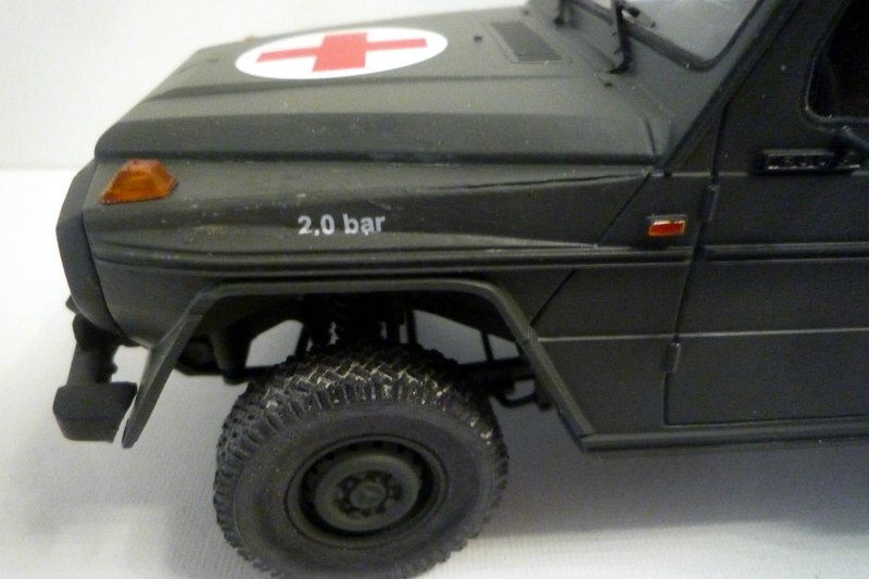

Fahrtrichtungsanzeiger Oben aus Klarmaterial sind montiert, die an den Seiten waren schon angegossen und mussten nur noch farblich behandelt werden. Dazu noch die Luftdruckangaben, die hätte ich besser schon vorher aufgebracht bei der Montage der anderen Decals, dann hätte ich nun im Nachherein die nicht nochmals nachträglich versiegeln müssen:
Hinten sind nun auch Luftdruckangaben angebracht, natürlich mit einem anderen Wert wie Vorne weil Hinten mehr Last zu tragen ist:

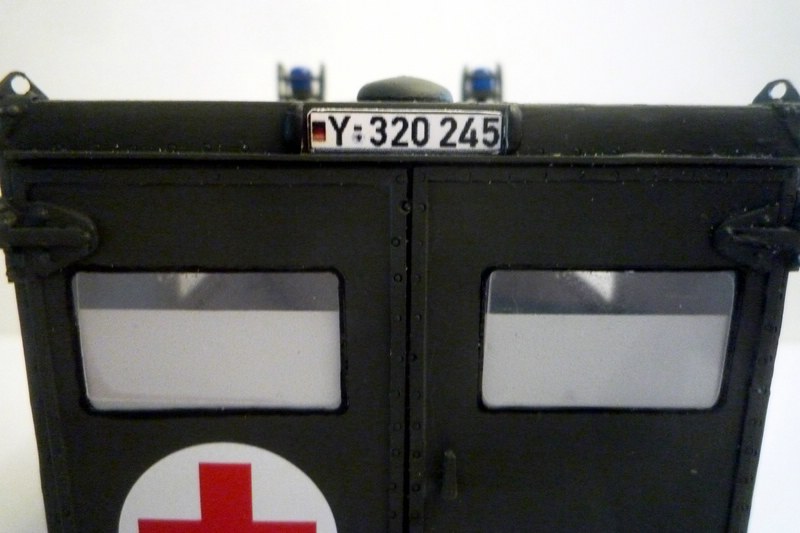

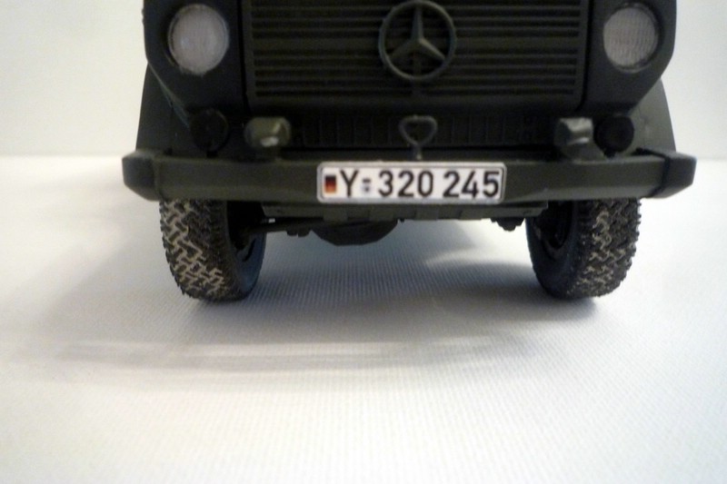

Kennzeichen Vorne, selbst gedruckt, easy:
Und das gleiche dann Hinten, ergänzt mit Kennzeichenleuchen aus der Restekiste, die waren ursprünglich mal an einem LKW-Trailer:
Und so steht der Krankenwagen nun komplett da:
