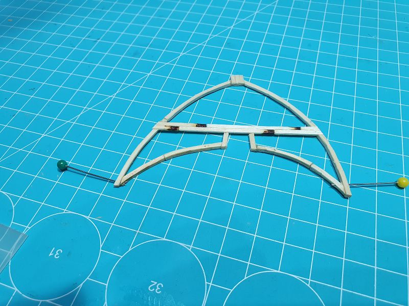

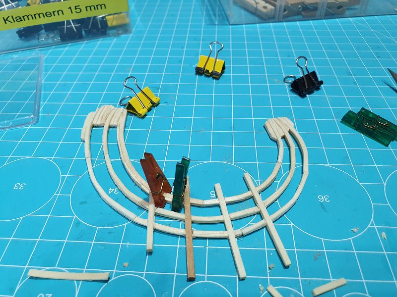

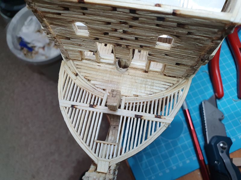

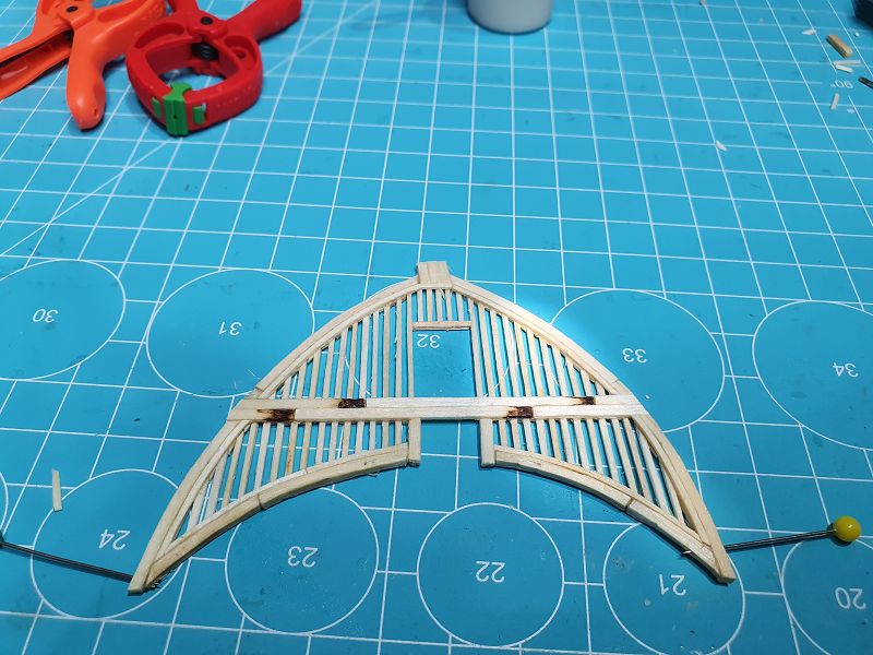

151
Donnerstag, 16. November 2023, 15:24

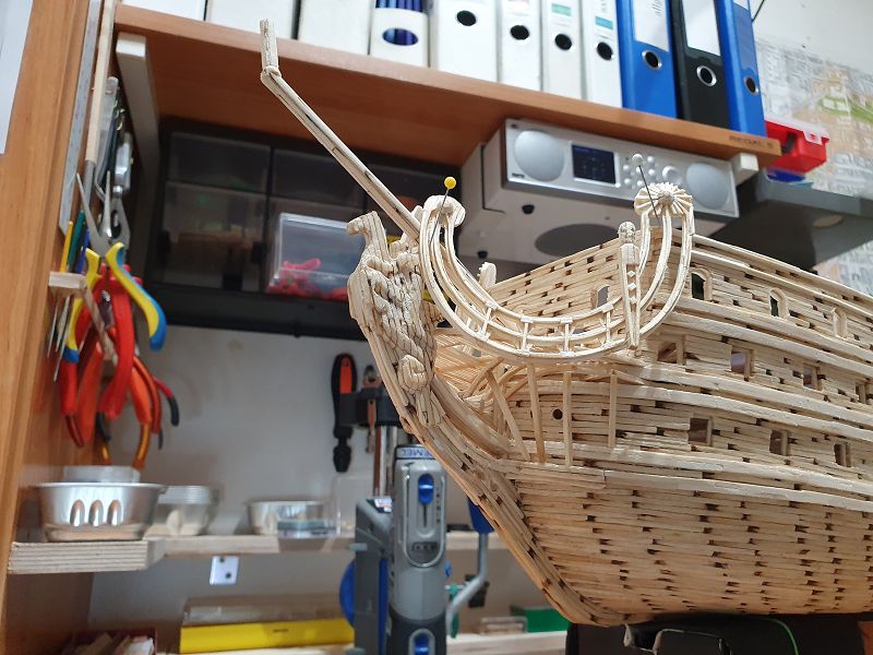

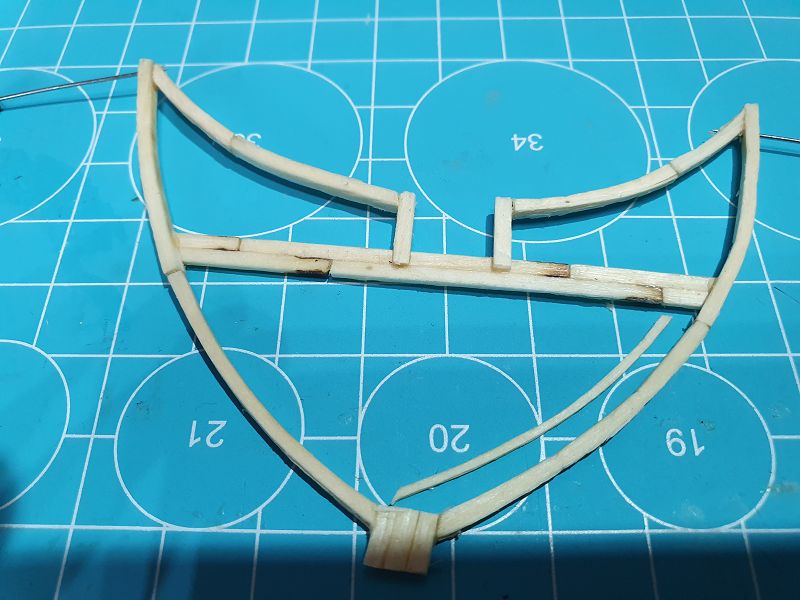

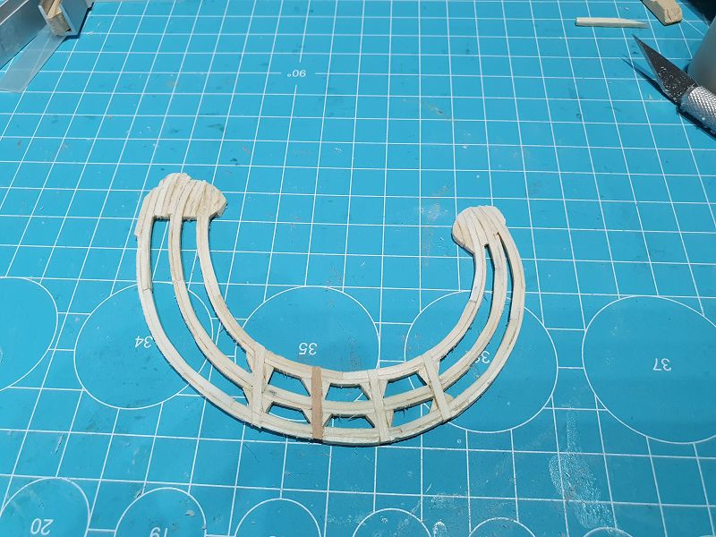

Das Ganze half um die grobe Form anzufertigen. Aber anpassen musste ich es dann doch am Rumpf.

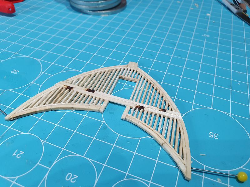

152
Donnerstag, 16. November 2023, 15:27
Die Querstrebe habe ich diesmal aus halbierten Hölzern gemacht
Als ich noch ganz klein war gab mir mein Opa einen guten Rat:
„Junge, solltest du mal eine helfende Hand brauchen, dann schau ans Ende deiner Arme, da sind zwei davon“
153
Donnerstag, 16. November 2023, 15:30

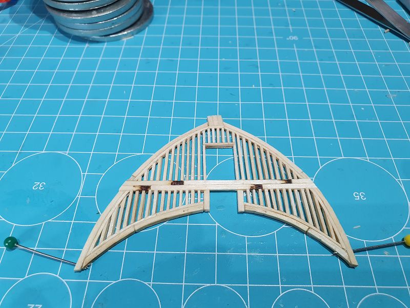

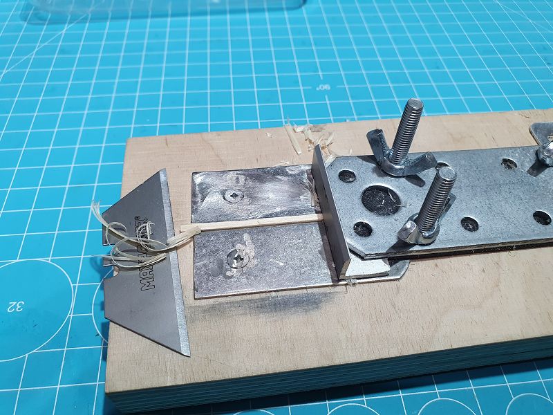

Das Teilen der Hölzer durch Durchschneiden erwies sich als wenig zweckmäßig. Zu viel Ausschuss. Also bin
ich dazu übergegangen die 1 mm X 2 mm Hölzer zurecht zu hobeln.
Und die teile ich dann auf 1 mm X 1 mm.

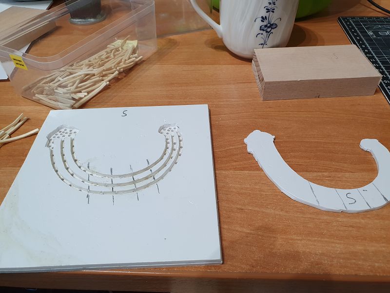

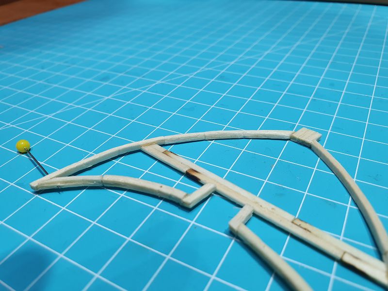

154
Donnerstag, 16. November 2023, 15:32

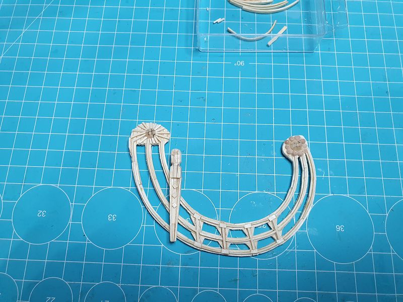

An die Randhölzer des Gallionsgrätings habe ich 1 mm Hölzer geleimt.

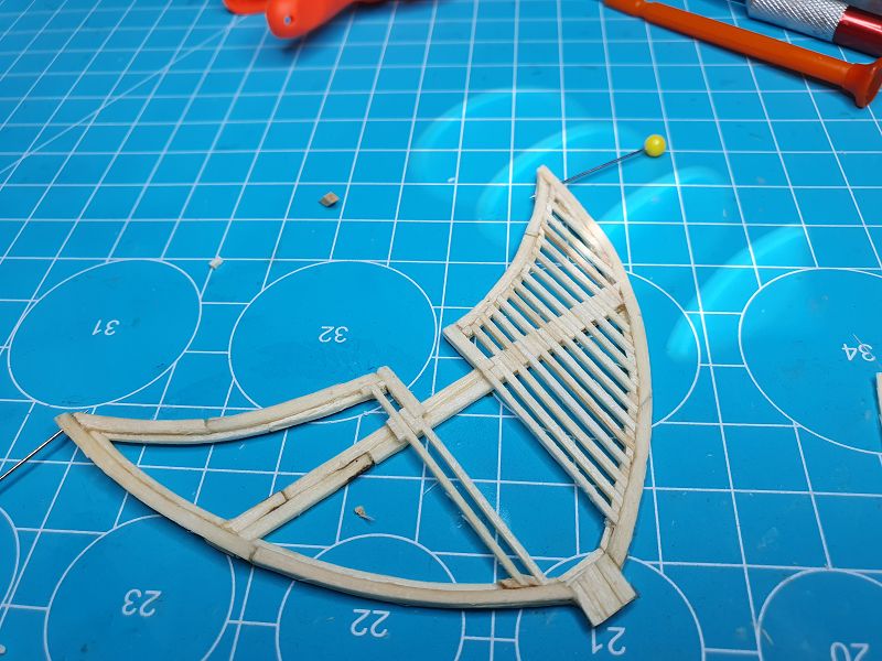

155
Donnerstag, 16. November 2023, 15:35

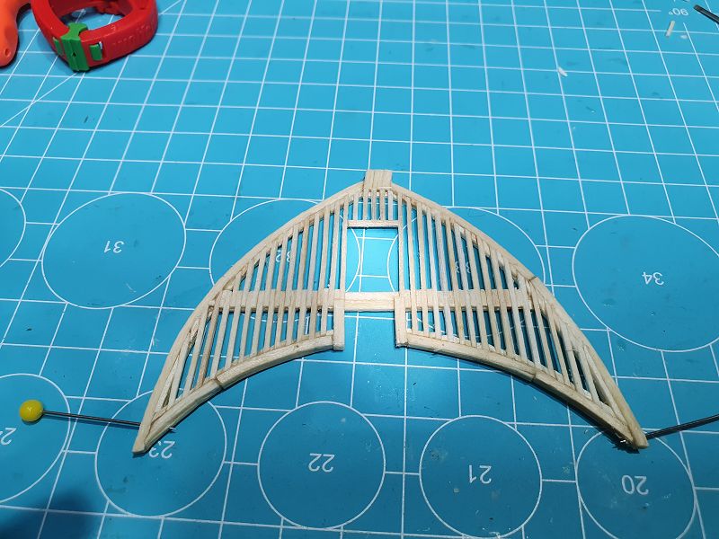

Und dann die Streben. Diesmal aber aufgelegt und nicht nur einfach mit einem kleinen Punkt an die Außenhölzer geklebt.

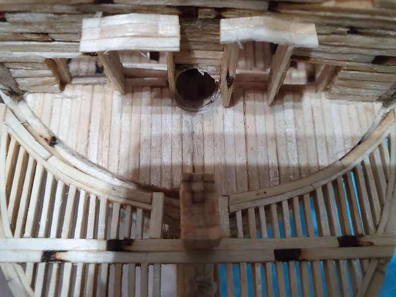

156
Donnerstag, 16. November 2023, 15:39
Aber das war ja bisher nur die Unterseite. Jetzt noch mal alle Streben von der Oberseite.
Insgesamt so besteht das Ganze nun aus 120 einzelnen Teilen

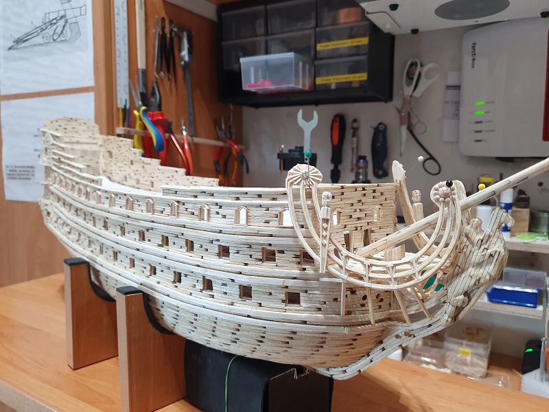

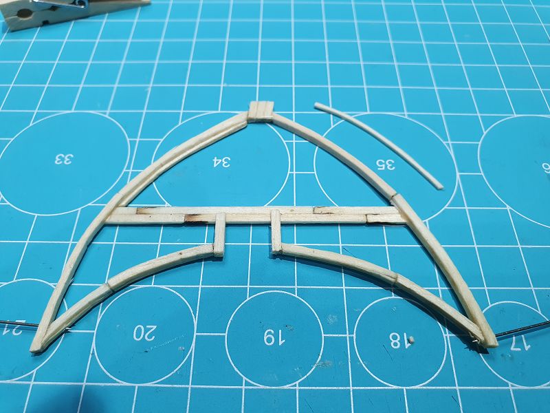

157
Donnerstag, 16. November 2023, 15:41

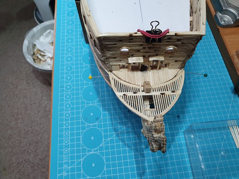

Und nun muss ich mir überlegen wie ich zuerst mal die Balken vernünftig hin bekomme.
Fortsetzung folgt….

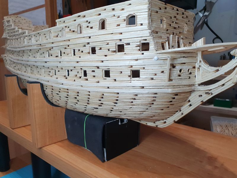

159
Freitag, 17. November 2023, 21:17

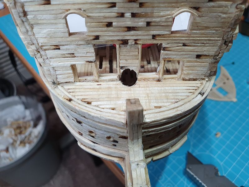

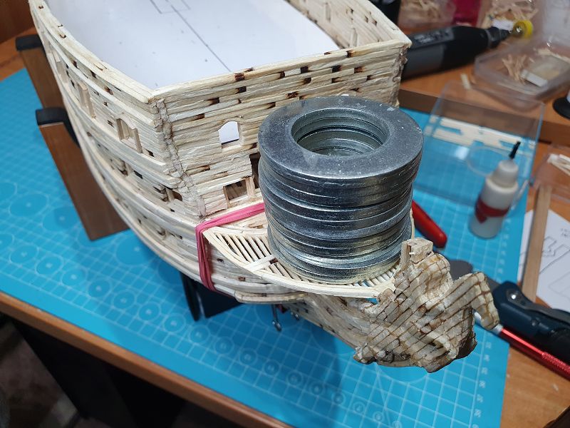

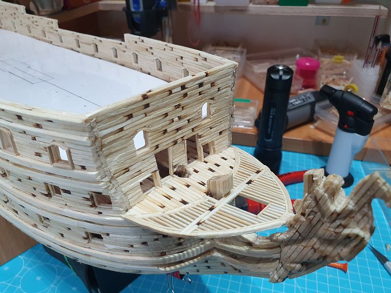

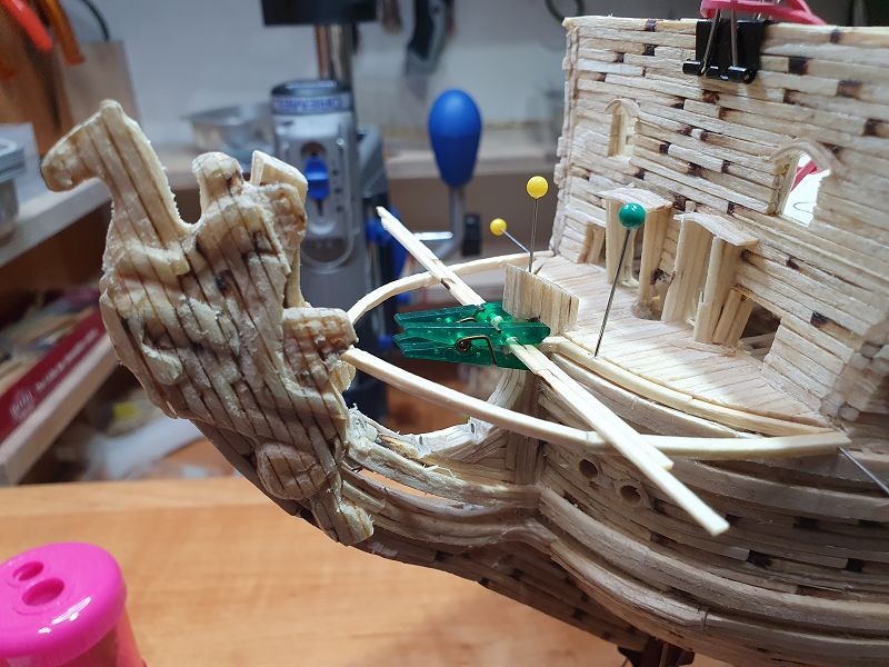

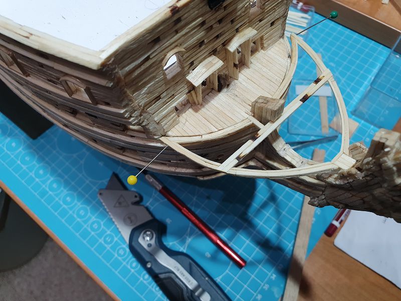

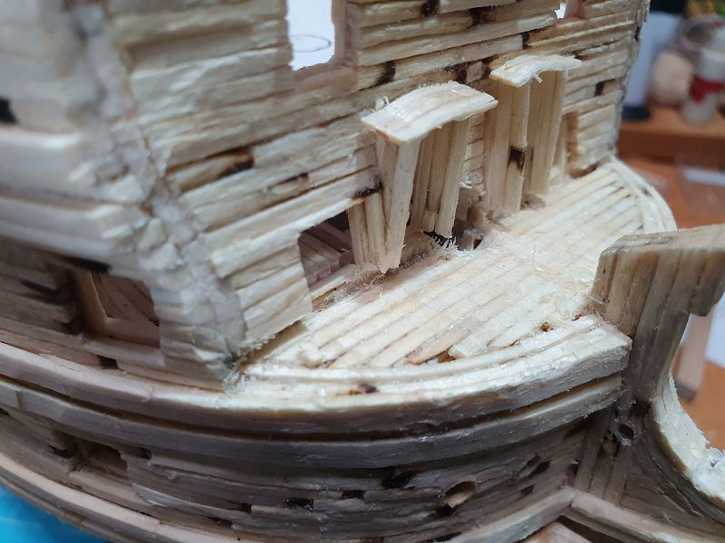

Trotz sorgfältig arbeiten am Gallionsgräting passt es nicht so wirklich. Besser wäre es wohl nur geworden wenn ich es
beim Anfertigen die ganze Zeit hätte einspannen können. Nun könnte ich es etwas zurechtbiegen, nur dann wäre es
sehr auf Spannung und so hundertprozentig wäre es wohl trotzdem nicht.
Aber was lernt man im Handwerk schon im ersten Lehrjahr? „Was nicht passt wird eben passend gemacht“. Also dann:

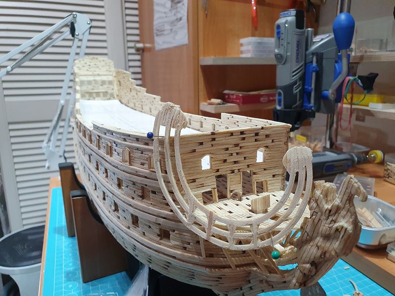

160
Freitag, 17. November 2023, 21:20
Was mich wieder zur Qualität der heutigen Holzleime bringt. Das hier war mit Ponal geklebt. Natürlich nicht optimal eingespannt, aber schon
nicht nur einfach aufgelegt. Eigentlich erwarte ich dass der Leim härter sein sollte als das Holz, zumal ich hier ein extrem weiches Holz habe.
Aber ich konnte fast alle Streichhölzer mühelos entfernen ohne Holzreste. Der amerikanische Leim, den ich jetzt verwende, ist um einiges
besser. Scheint so als wenn die Ami´s doch nicht alles falsch machen.

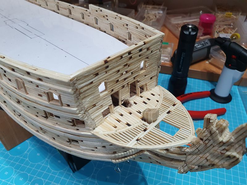

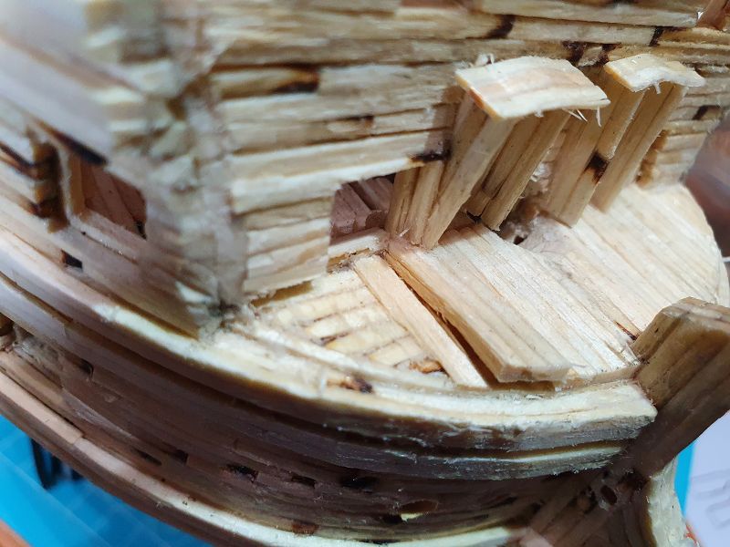

161

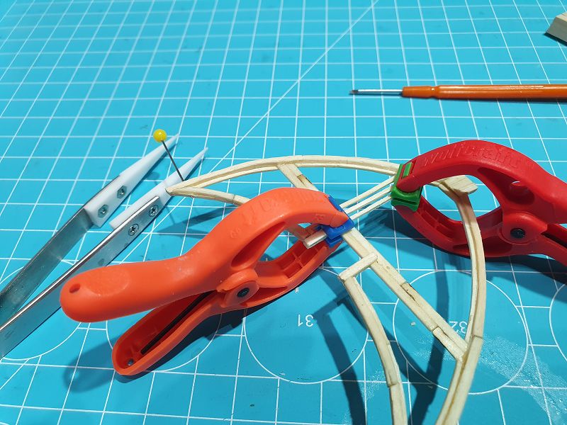

Freitag, 17. November 2023, 21:22
Nun das Gräting festleimen. Es nur aufzulegen reicht einfach nicht um die Balken zu konstruieren. Es ist dann einfach zu labil.
So wird es eben etwas fummeliger.
162
Freitag, 17. November 2023, 21:24

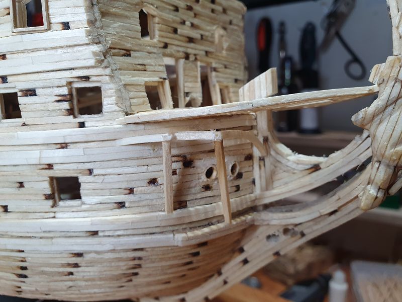

So gefällt es mir besser
Ich denke das Gallion wird mich noch eine Weile beschäftigen
Fortsetzung folgt ….

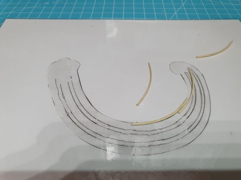

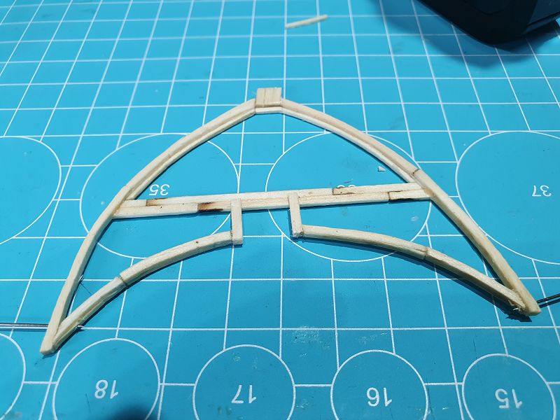

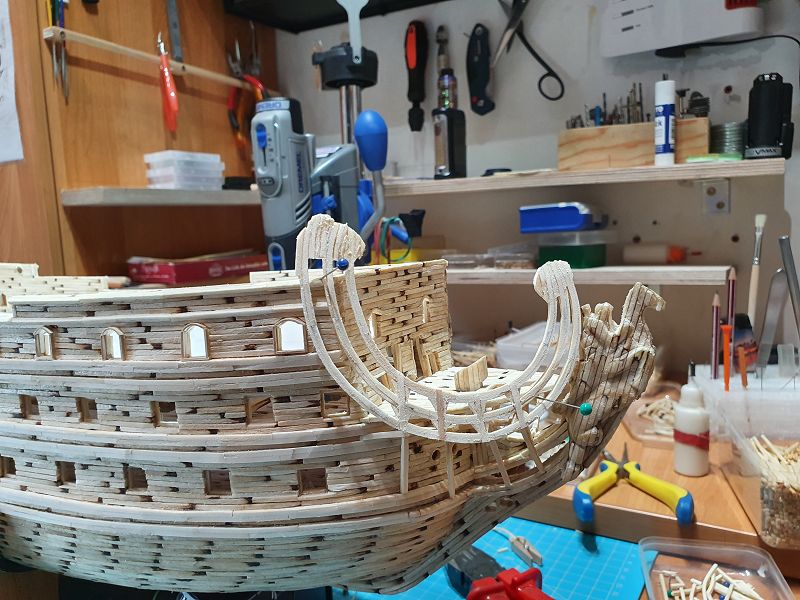

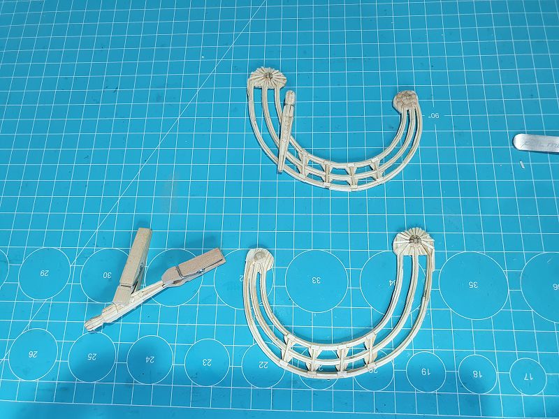

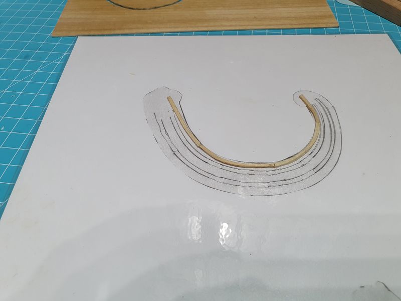

163
Sonntag, 3. Dezember 2023, 18:32

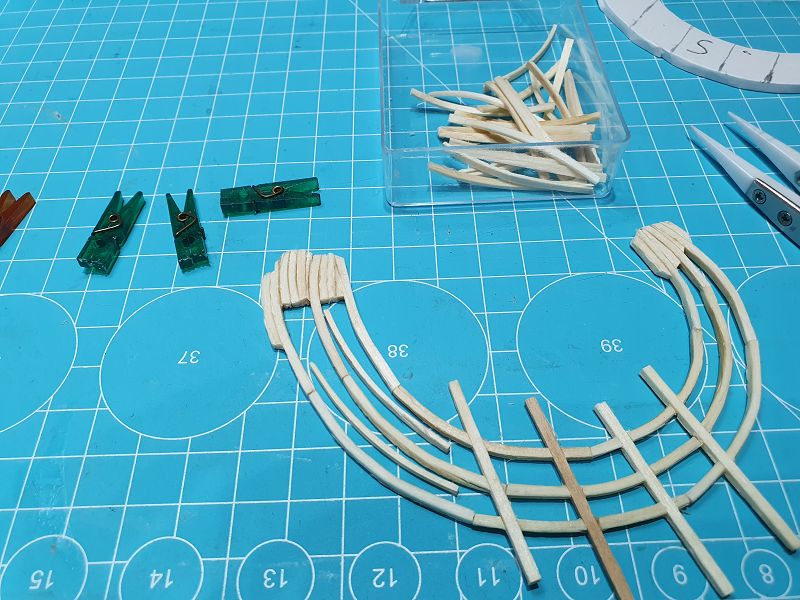

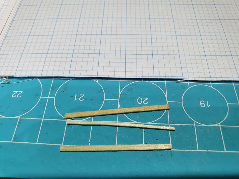

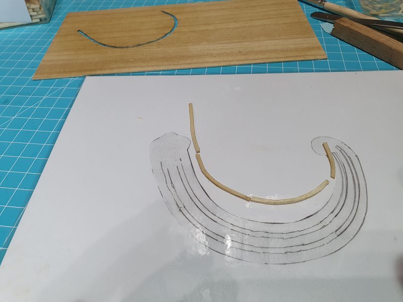

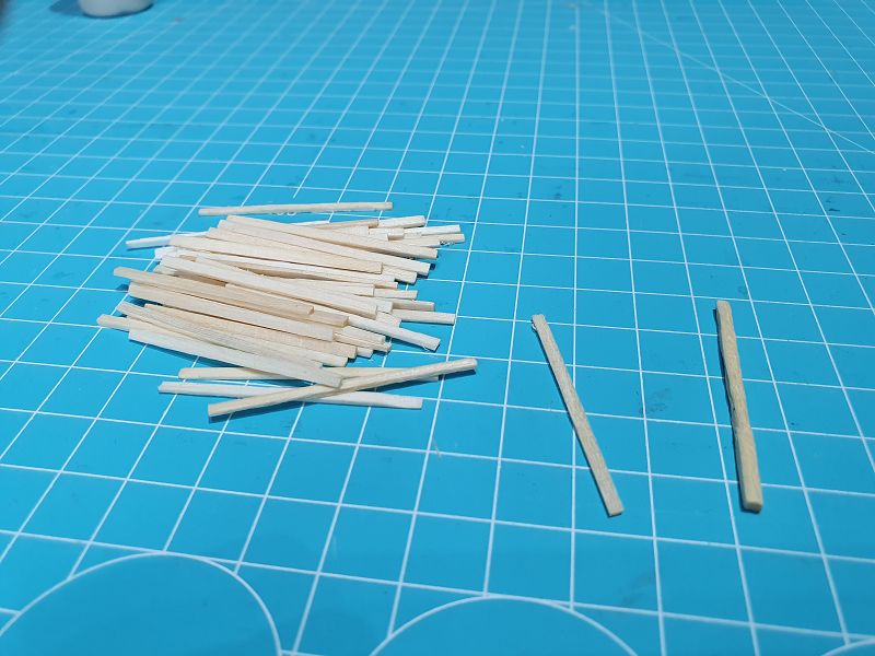

Das Gallion wird mich wohl länger beschäftigen. Ich habe nun einiges ausprobiert, verworfen und neues ausprobiert. Langsam nähere ich mich der Lösung denke ich.
Zuerst mal genug Streichhölzer biegen. Hier die 1 mm X 2 mm Version
Und die Form der Geländer aufgezeichnet

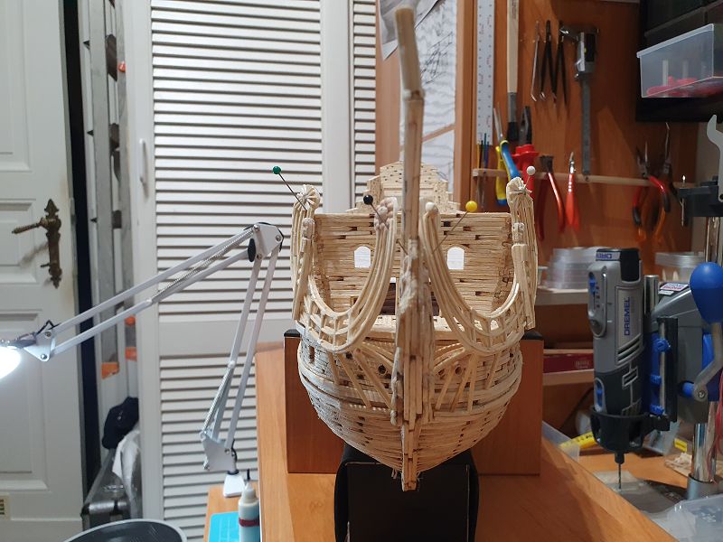

164

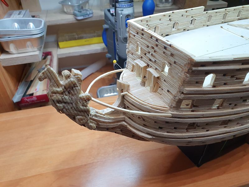

Sonntag, 3. Dezember 2023, 18:36

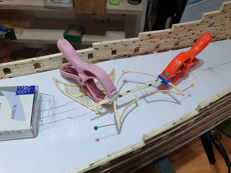

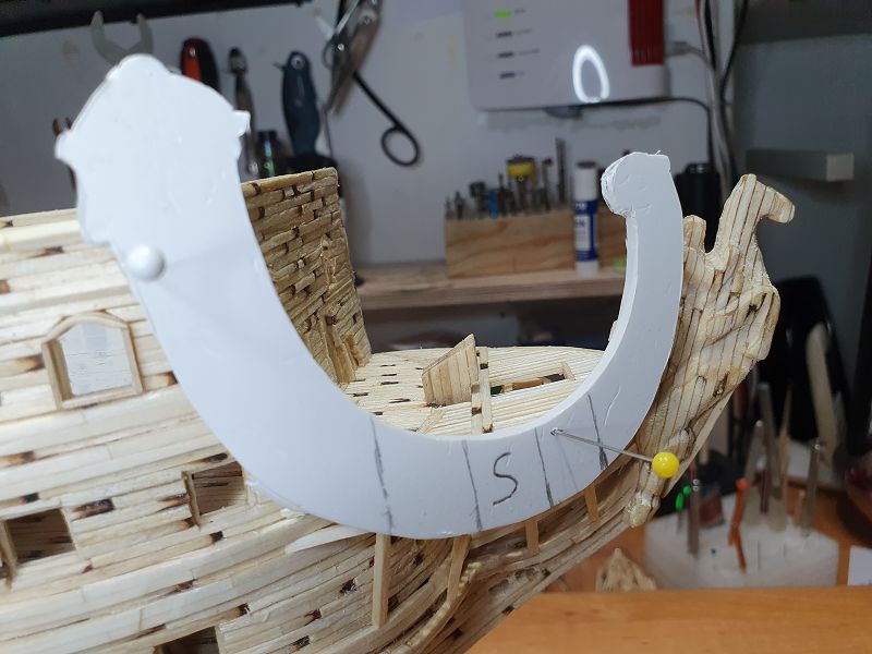

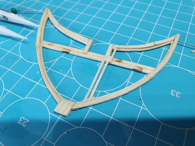

Die Tragbalken habe ich mit einen Hilfsgerüst verstärkt. Ich hoffe dass ich so die Geländer besser daran befestigen kann. Ohne ist es zu wackelig.
165
Sonntag, 3. Dezember 2023, 18:37
Dann eine Konstruktionshilfe für die Geländer hergestellt.
166
Sonntag, 3. Dezember 2023, 18:41
Nun die Streichhölzer eingelegt, mit Nägeln verbunden und zusammengeleimt.
Mit 1 mm X 2 mm Streichhölzern verbreitert und verstärkt.
167
Sonntag, 3. Dezember 2023, 18:42
Es fehlen noch ein paar Verzierungen aber erst mal sehen wie es am Modell aussieht
Na ja, ich werde noch ein Weilchen am Gallion werkeln.
Fortsetzung folgt….
168
Sonntag, 3. Dezember 2023, 20:42
Hallo Cerom, schöne kontinuierliche Fortschritte und sehr nett mitanzusehen! Ein Guinness-world-records-Eintrag wird das wenn es fertig ist, Minimum! Grüße!

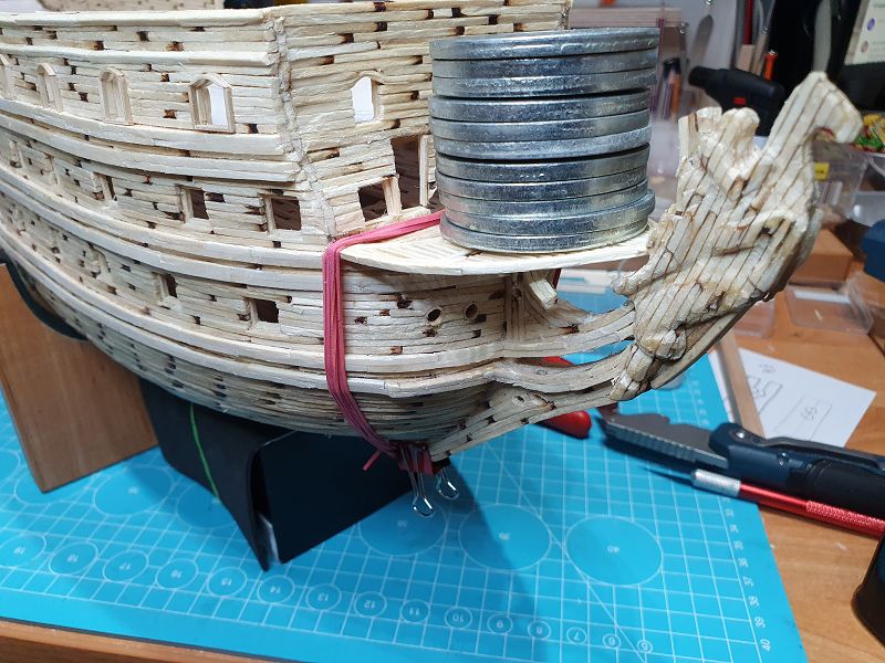

172
Dienstag, 5. Dezember 2023, 10:57
So ungefähr sollte es passen

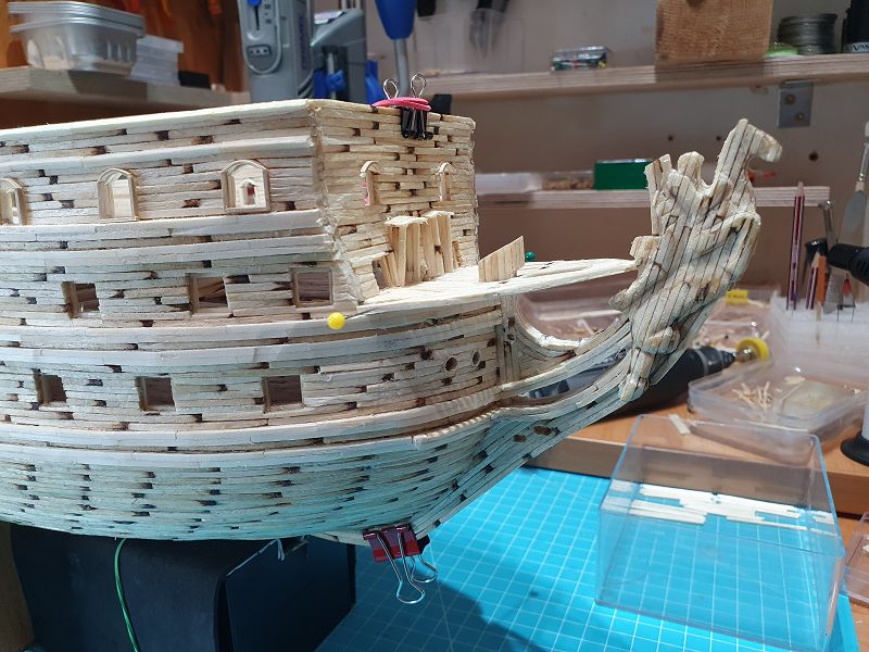

173
Donnerstag, 7. Dezember 2023, 21:20

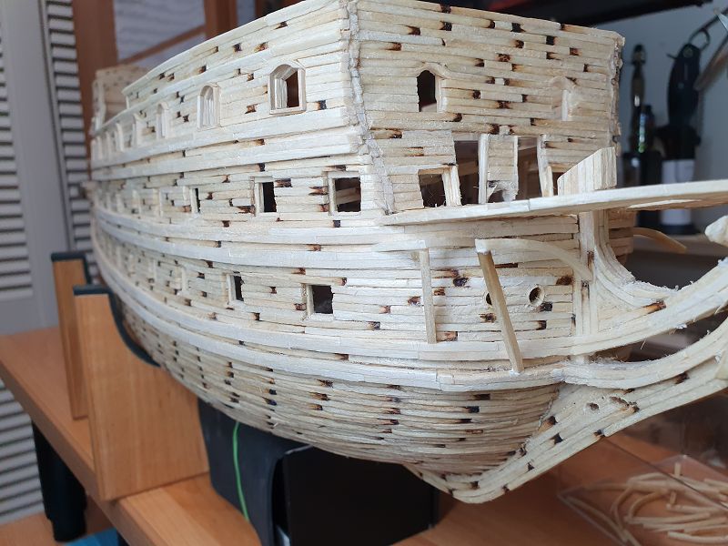

Ich denke die Hauptarbeit am Gallion ist gemacht. Einige Kleinigkeiten muss ich noch ausbessern aber so gefällt es mir schon recht gut.
174
Donnerstag, 7. Dezember 2023, 21:23
Zuerst wollte ich alles schon befestigen. Aber ich denke ich kümmere mich zuerst mal weiter um den Rumpf. Da ist noch sehr viel zu tun und je weniger Teile
bereits angebaut sind umso einfacher ist es. Zudem fehlt auch noch oben das Geländer auf dem Rumpf. Wäre alles etwas fummelig wenn ich jetzt schon das
Gallion fertig stellen würde. Also erst mal alles in die Kiste zu den anderen Teilen.
175
Donnerstag, 7. Dezember 2023, 21:25
Fortsetzung folgt….

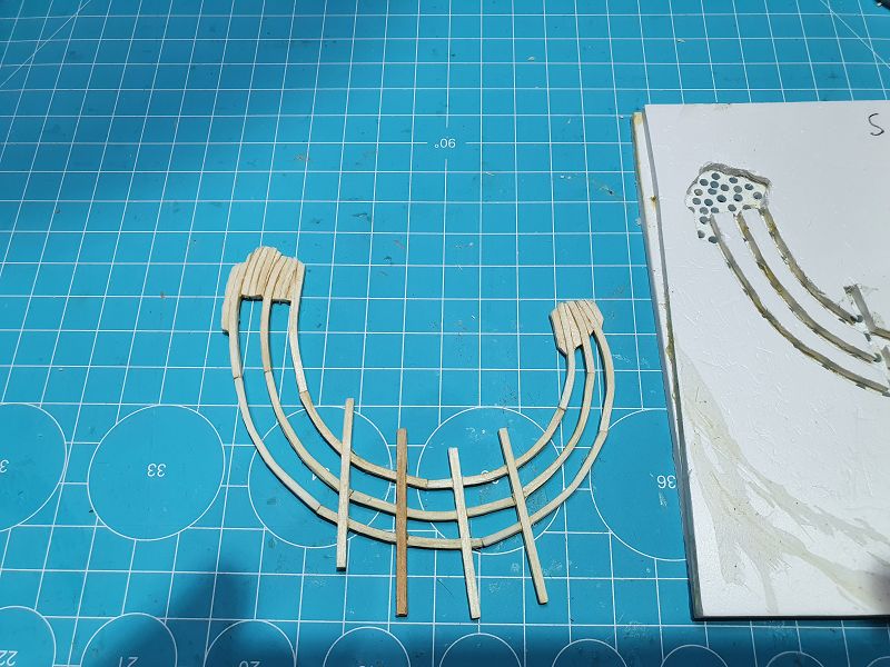

Zurzeit grüble ich ob ich die Rahmen um die oberen Geschützluken in 1 mm oder in 2 mm ausführe.
Die 1 mm Ausführung
Die 2 mm Ausführung
Hmmm…..?

Samstag, 9. Dezember 2023, 20:04
Ich glaube, ...
ich würde die 1er nehmen, m.E. wirken die "leichter". Was sagt denn die maßstäbliche Umrechnung?

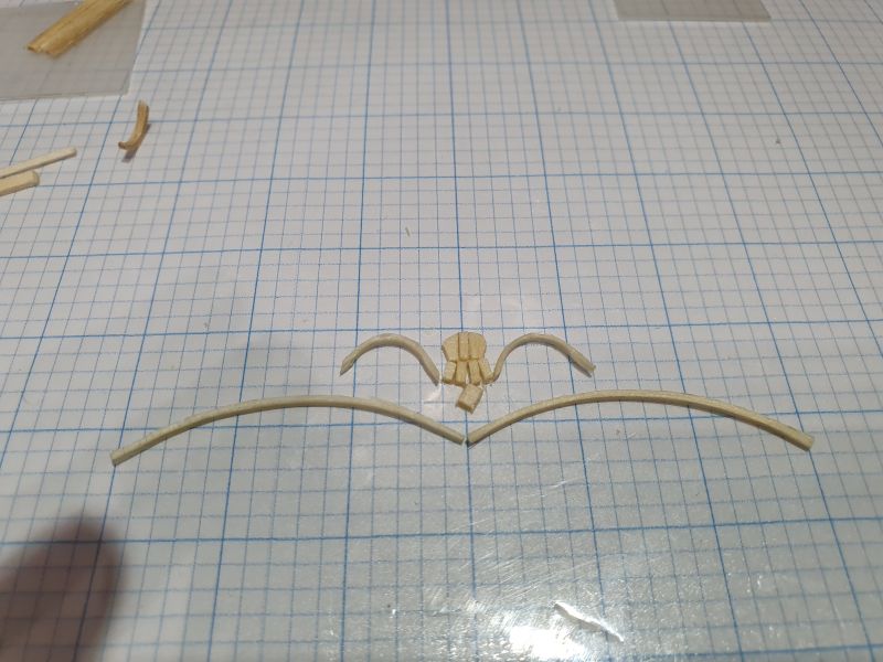

180
Donnerstag, 14. Dezember 2023, 12:09

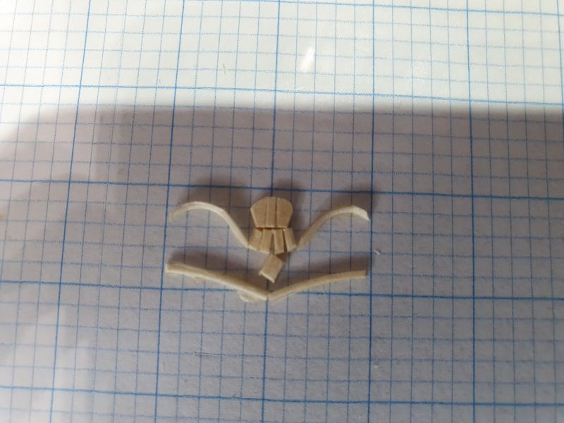

Nun also an die Verzierungen des Rumpfes. Da habe ich vieles ausprobiert. Ich bin natürlich gespannt ob es zum Schluß wirklich was wird. Ich bin da sehr unsicher,
aber was außer es zu probieren bleibt mir übrig?
Zuerst mal zwei 1 mm X 2 mm und ein 1 mm X 1 mm Zündhölzer
Und zusammen mit weiteren 1 mm Hölzern das produziert (soll eine Krone mit Schild darunter andeuten).
